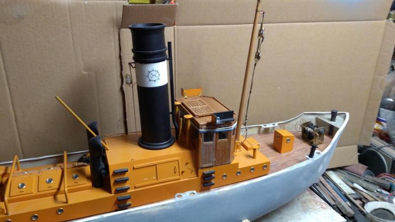

kaczma2 Opublikowano 10 Stycznia 2019 Autor Opublikowano 10 Stycznia 2019 Drewno na pokład okazało się tak twarde, że szlifowanie grubym papierem ściernym i szlifowanie szlifierką oscylacyjną niewiele dało. Dopiero skrobanie nożem tak jak szybą zbierało dużo więcej materiału. Wiertło do drewna 10 bardziej rozbiło otwór w półce na dziobie niż ruszyło pokład. Zrobiłem przymiarkę. 2
jamyk Opublikowano 10 Stycznia 2019 Opublikowano 10 Stycznia 2019 Kaziu model całkiem dobrze,a jak pomalujesz jeszcze kadłub to będzie super.Jak wiercisz otwory używaj wierteł do drewna,to nie rozbijesz otworu.

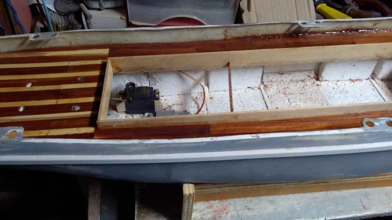

kaczma2 Opublikowano 16 Stycznia 2019 Autor Opublikowano 16 Stycznia 2019 Zakleiłem pokład taśmą i wywierciłem otwory na kluzy. Na zdjęciu, ta bliżej jest w dobrym miejscu. Ta przeciwległa w złym. Nie wiem jak to się stało. Poprawię, mam czas.

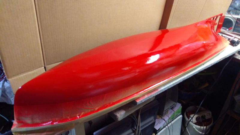

kaczma2 Opublikowano 25 Stycznia 2019 Autor Opublikowano 25 Stycznia 2019 Okleiłem taśmą kadłub i wczoraj drugi raz pomalowałem na czerwono.

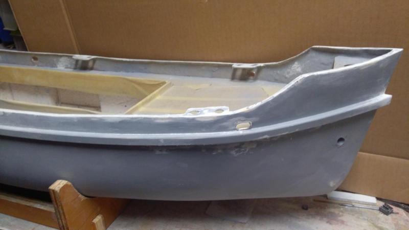

kaczma2 Opublikowano 25 Stycznia 2019 Autor Opublikowano 25 Stycznia 2019 Ma być zdjęcie to jest zdjęcie Błyszczy się ale czarny już będzie mat. 1
pawel4090 Opublikowano 25 Stycznia 2019 Opublikowano 25 Stycznia 2019 Super!!!???????? Już na ukończeniu ????

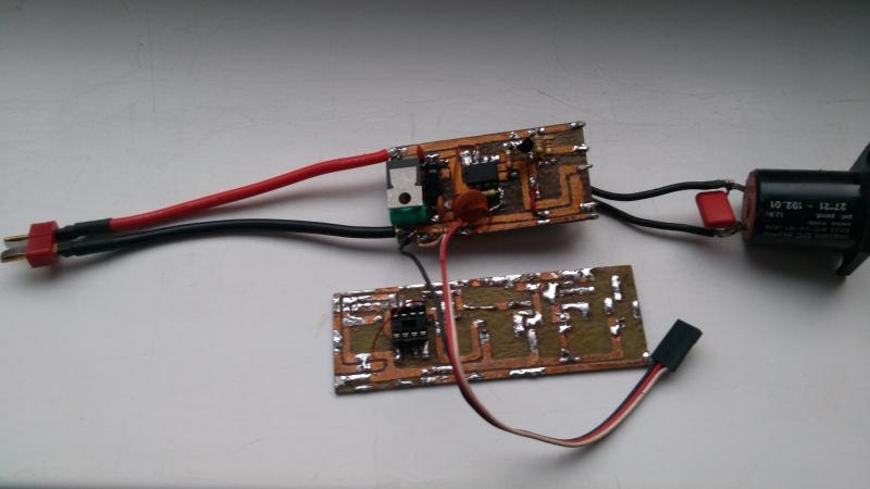

kaczma2 Opublikowano 26 Stycznia 2019 Autor Opublikowano 26 Stycznia 2019 Ideał to nie jest. Przerobiłem regulator obrotów dwukierunkowy do szczotkowych. Na zdjęciu pusta stara płytka. Była większa i tranzystory sterczały. Nowa, dwustronna, krótsza, gruba na około 18mm.

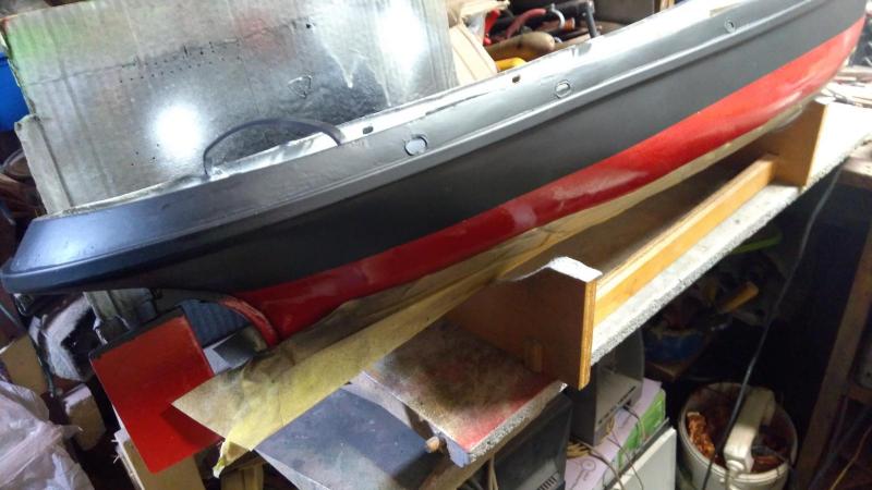

kaczma2 Opublikowano 30 Stycznia 2019 Autor Opublikowano 30 Stycznia 2019 Całych płyt nie potrzebuję. Dwa razy pomalowałem burty na czarno mat. Oderwałem taśmę. Wyszło idealnie bez podcieków. Kadłub z silnikiem i serwem w tej chwili waży 1800g. Teraz mogę oderwać taśmę z pokładu. Nie spieszę się. Do wiosny zostało trochę czasu nawet do tej wczesnej.

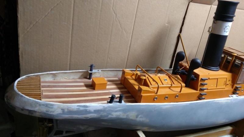

kaczma2 Opublikowano 3 Lutego 2019 Autor Opublikowano 3 Lutego 2019 Poodrywałem wszystkie taśmy. Wstawiłem świetliki w pokład. Przykręciłem windę kotwiczną. Przykleiłem polery do pokładu. Nakleiłem 4 napisy nazwy statku. Do przyklejenia włazy węglowe 8 szt. zejściówka, skrzynia i dach sterówki. Dotąd nie przyklejałem. Zastanawiałem się czy zrobić zdejmowany. Linki do masztu i mały maszt na dziobie. Model był na wodzie w wannie. Stoi prosto. Brakuje ponad 10 mm zanurzenia do linii wodnej. Zastanawiam się co zrobić z łańcuchem od kotwicy za windą kotwiczną. Myślę, wywiercić otwory w kadłubie zgodnie z planem. Wstawić pierścienie i w nich zakleić na stałe łańcuch.
J-23 Opublikowano 4 Lutego 2019 Opublikowano 4 Lutego 2019 dzisiaj nadrobiłem całe 8 stron z budowy, nie wiem jak ja to przegapiłem ? - super jednostka wyszła ! już kiedyś kombinowałem żeby kadłub ze styropianu wyrzeźbić, a później żywicą pomalować ale myślałem że styropian się rozpuści, a tu nie ... te płytki z elektroniką to kolega chyba ręcznie skrobie ścieżki zamiast np.użyć kwasu i lakieru ale można też prościej użyć płytki uniwersalnej, wtykamy w otwory podzespoły i cyną łączymy punkty, tworząc ścieżki https://youtu.be/0phMF2bT5h4?t=243
