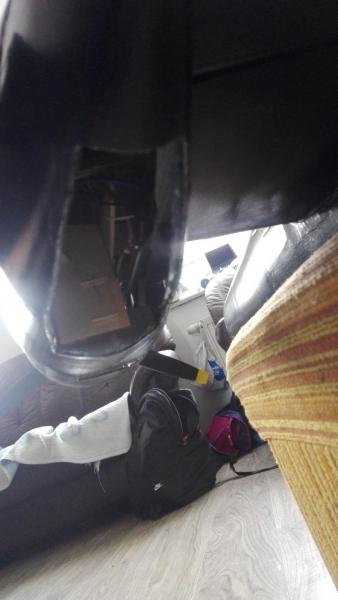

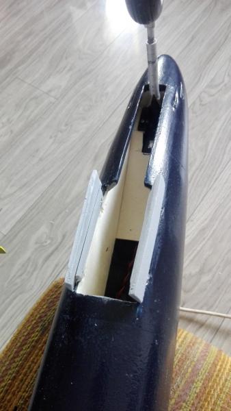

Rawen 75 Opublikowano 8 Października 2018 Autor Opublikowano 8 Października 2018 Dzisiaj zamontowałem śmigła 12"-chciałem MasterAirscrew, ale w Polsce nieosiągalne. Pierwsze próby, sprawdzenia temperatur wypadły dobrze. Nic się nie gotuje.Pomiarów nie robiłem, ale dmucha niemiłosiernie. Przednie podwozie prawie ukończone, osłony schną, kolej na podwozie główne. Kilka fotek. 1

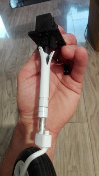

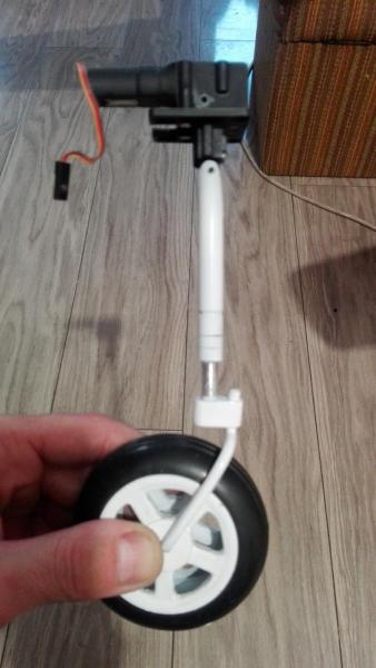

Rawen 75 Opublikowano 8 Października 2018 Autor Opublikowano 8 Października 2018 Chowane. Przy czym muszę zrobić pewien myk i koła główne przesunąć trochę w tył-oś koła wypada blisko środka ciężkości.

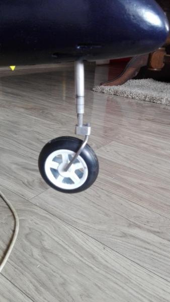

Rawen 75 Opublikowano 9 Października 2018 Autor Opublikowano 9 Października 2018 Dzięki, ale czy super to się okaże po lotach. Jedno wiem, ciąg jest powalający! Jak uda mi się zachować masę, podejrzewam do tych 2800-2900g maks do lotu, to będzie warbird 3D. Fotka przedniego podwozia, po malowaniu. Pierścień drugi jest luźny, do niego przychodzi jeszcze wspornik osłony podwozia. Całość skrętna poprzez przekaz z serwa sprężynkami. W sumie chodzi mi po głowie też wykorzystanie serwa od steru kierunku, ale z racji jego zamocowania, musiałbym puścić bowden. Pomyślę.

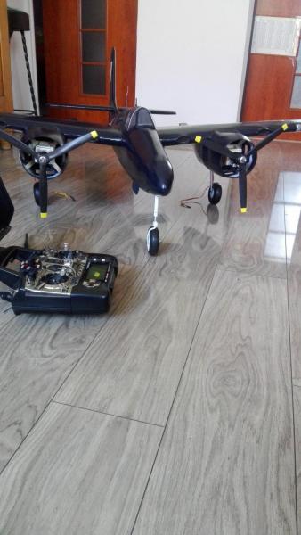

Rawen 75 Opublikowano 12 Października 2018 Autor Opublikowano 12 Października 2018 Tak kocur stoi po zainstalowaniu podwozia. Bez pakietu, czy też balastu. Główne podwozie lekko zukosowane w tył. Wychodzi blisko CG.
