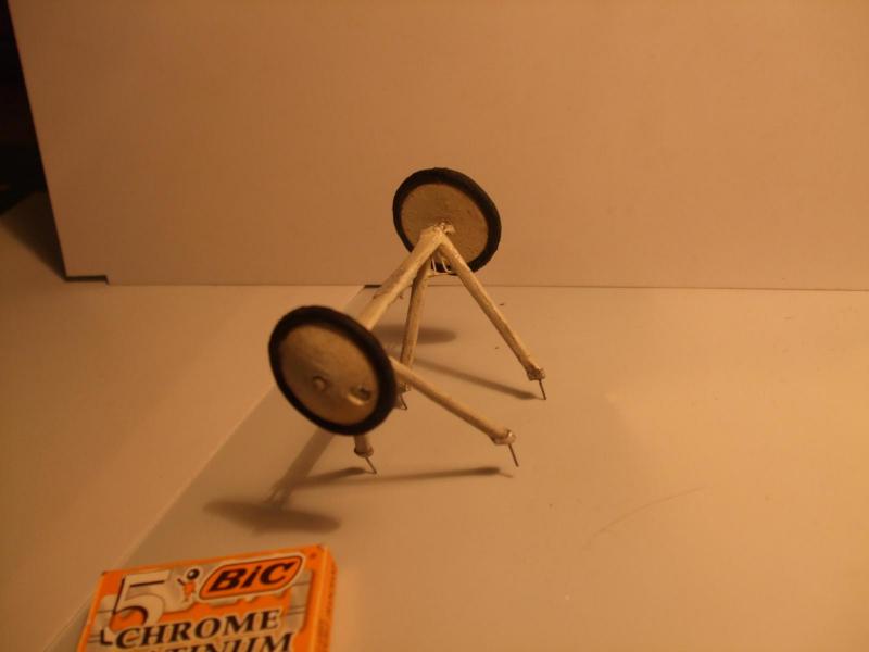

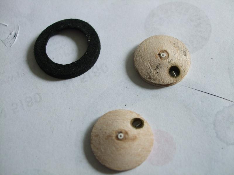

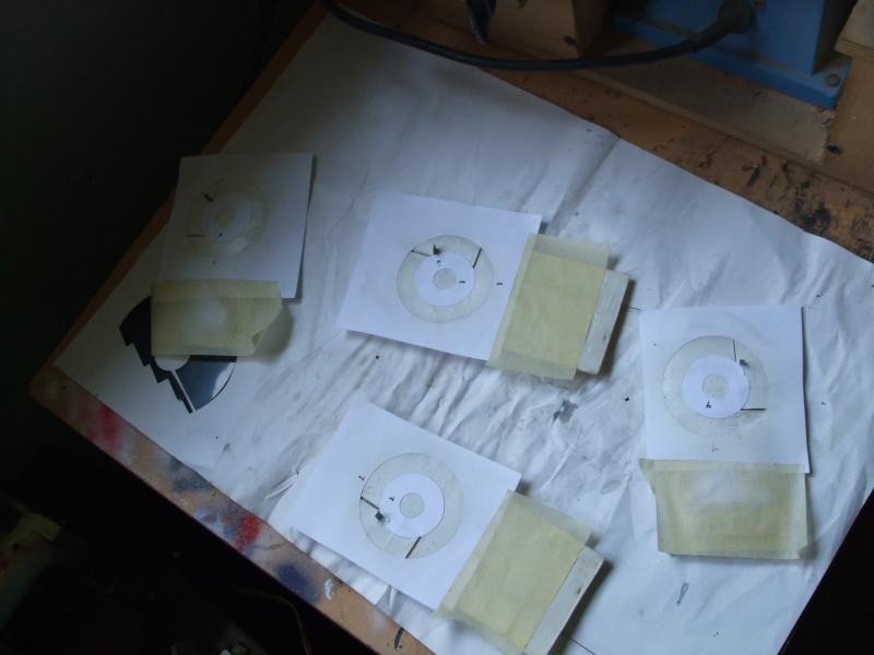

 Witam dzisiaj  pobawiłem się kołami
opony zrobiłem ze silikonu trochę przyciężkawe ale w ostateczności wymienię na pianke

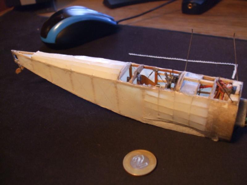

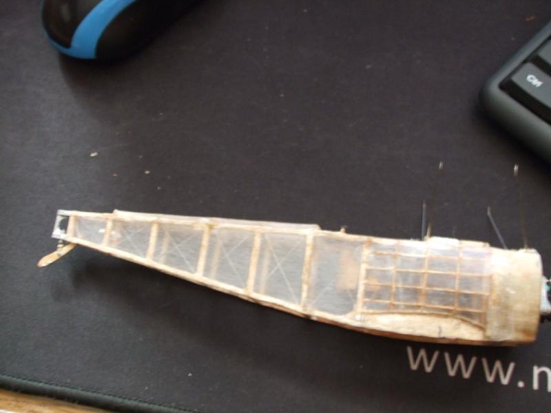

no i obkleiłem kadłub

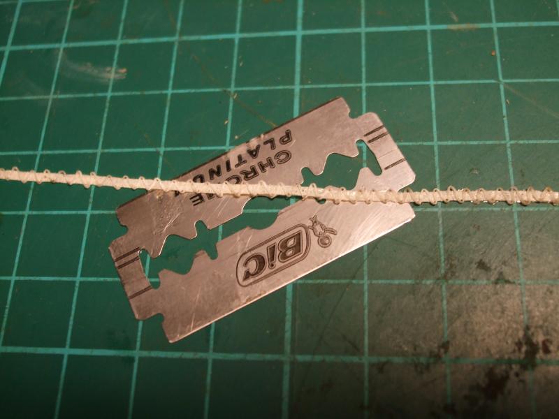

kombinuję również zrobić imitację sznurowania z boku to chyba najbardziej upierdliwy i pracochłonny element w modelu :(:ph34r:

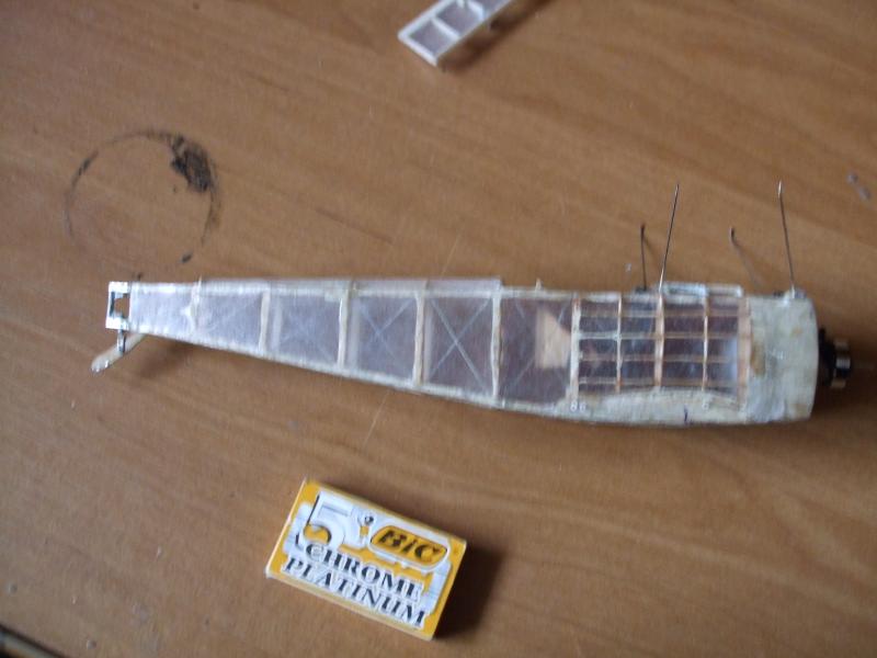

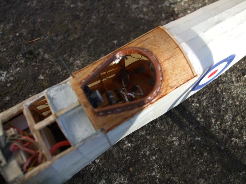

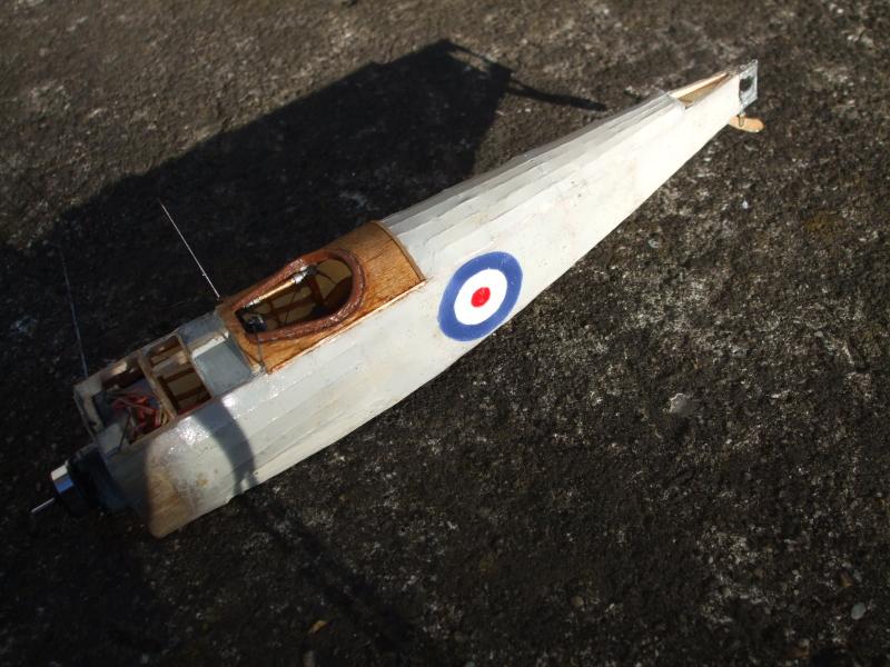

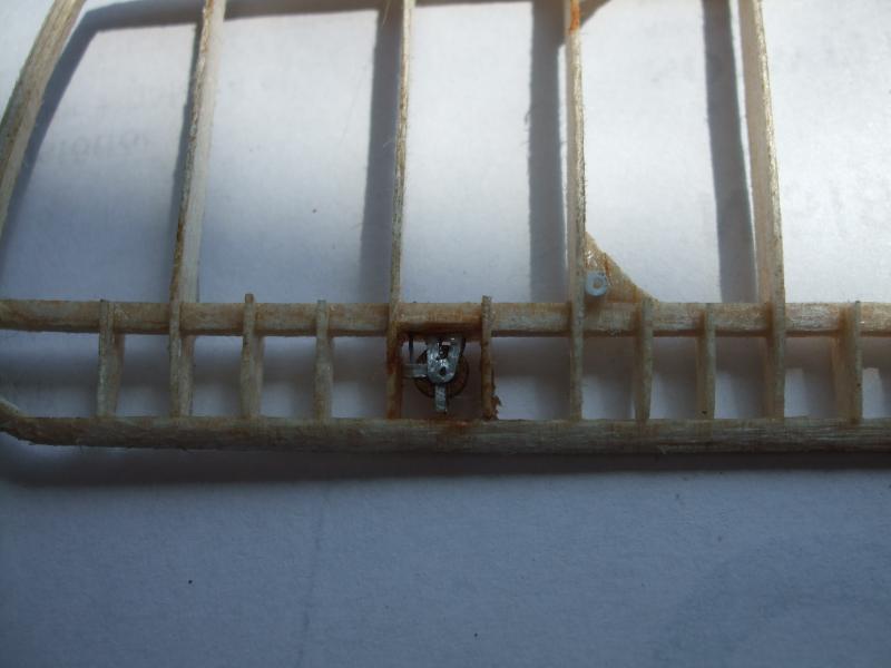

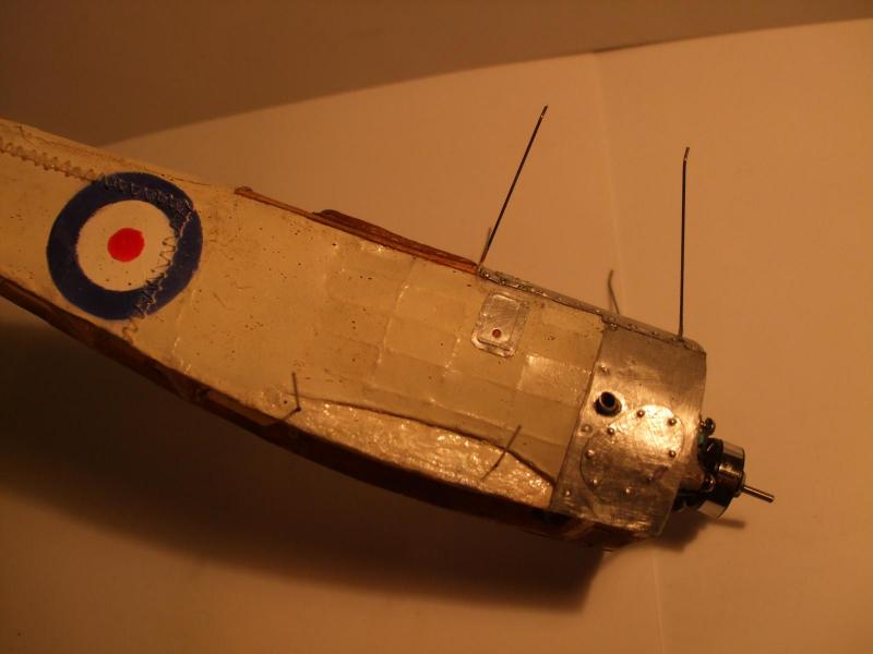

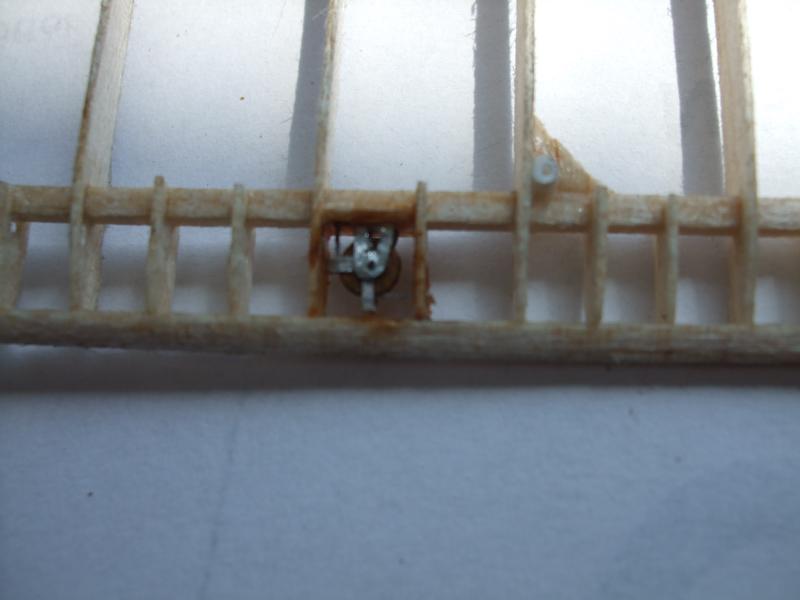

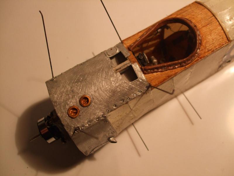

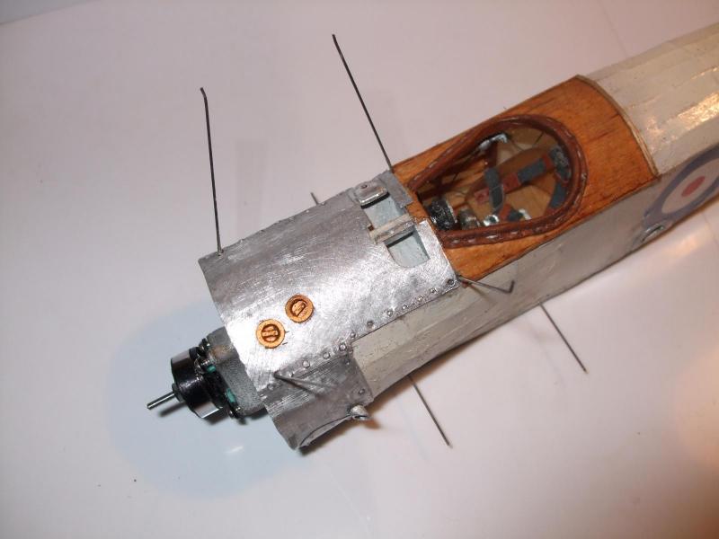

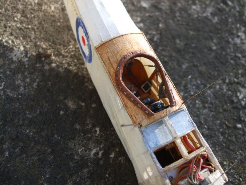

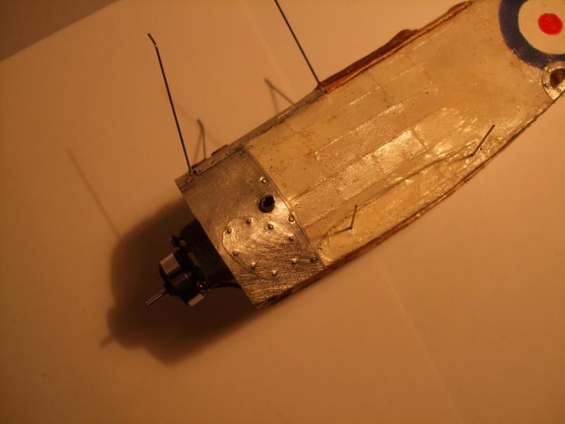

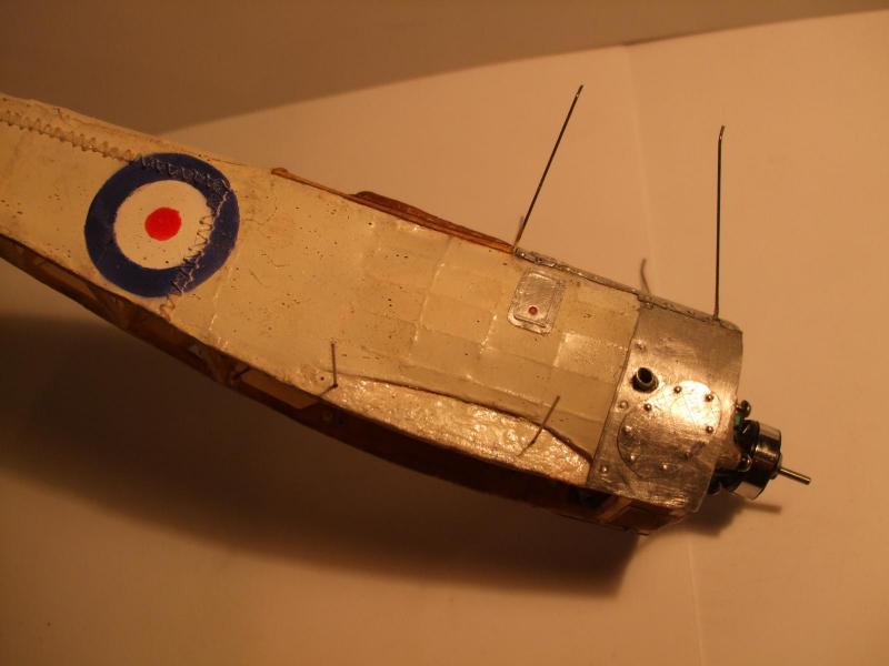

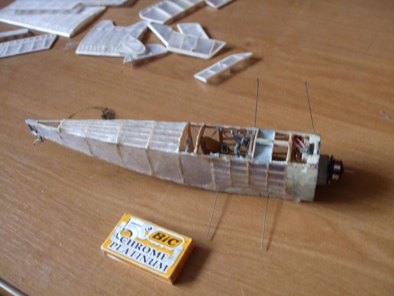

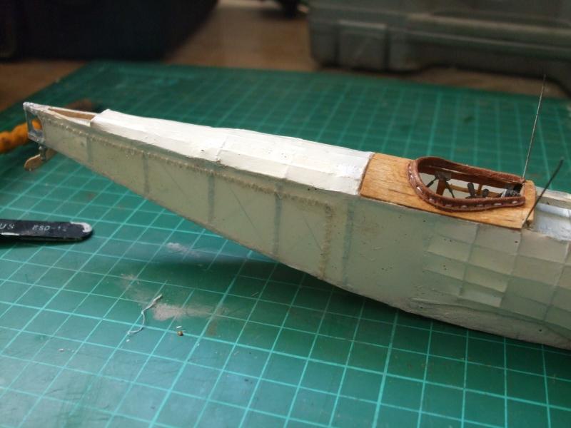

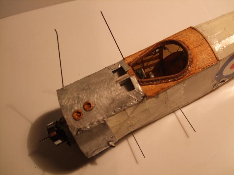

Wracając do moich bojów dzisiaj pomalowałem kadłub i postanowiłem go zamknąć niestety się rozczarowałem przy malowaniu areograf wydmuchuje malutkie dziurki i niestety trochę to nie najlepiej wygląda mogło by być lepiej.
Ucieszyła mnie jedna rzecz że farba jest dosyć transparentna i pod swiatło widać wszystkie elementy konstrukcji

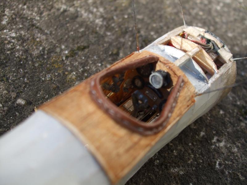

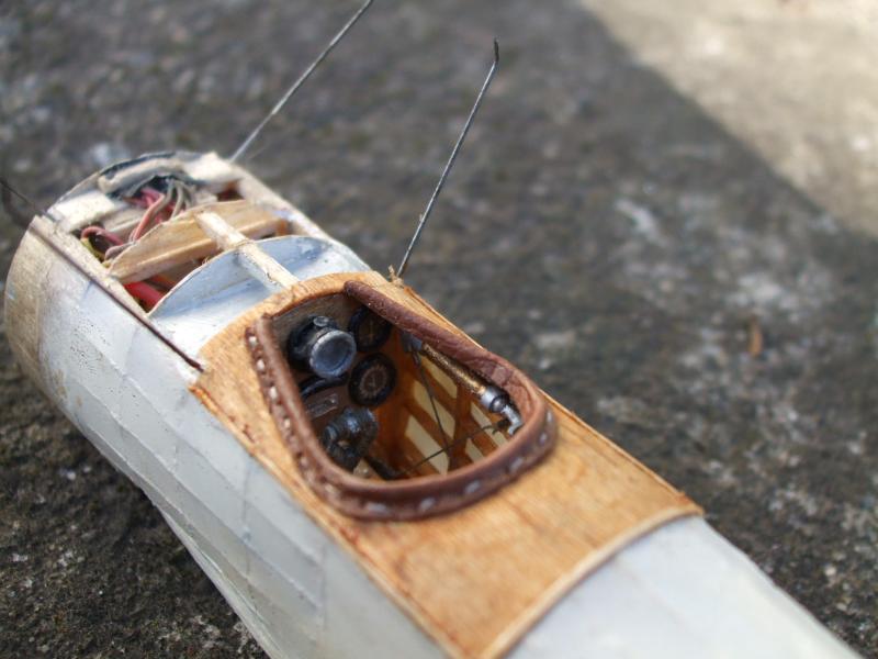

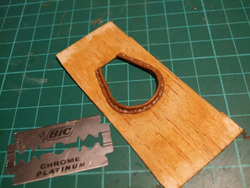

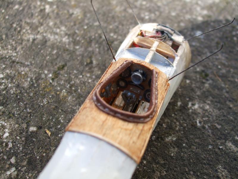

i szycie wokół kabinki

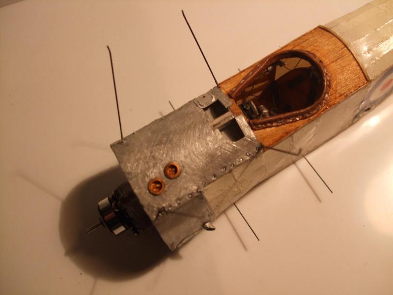

naklejona imitacja szycia

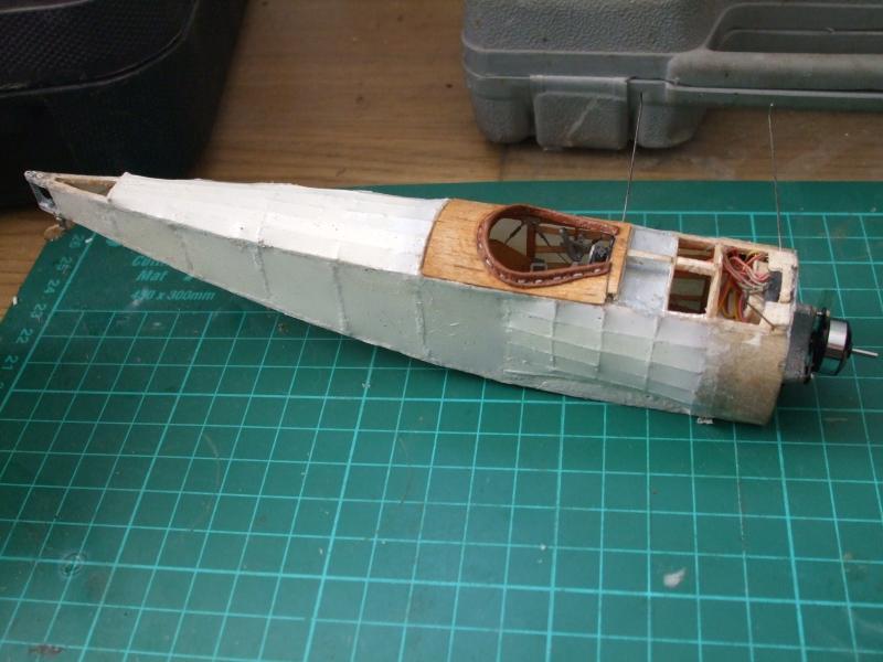

i zamknięta kabinka
 bardzo fajnie wszystko w środku widać

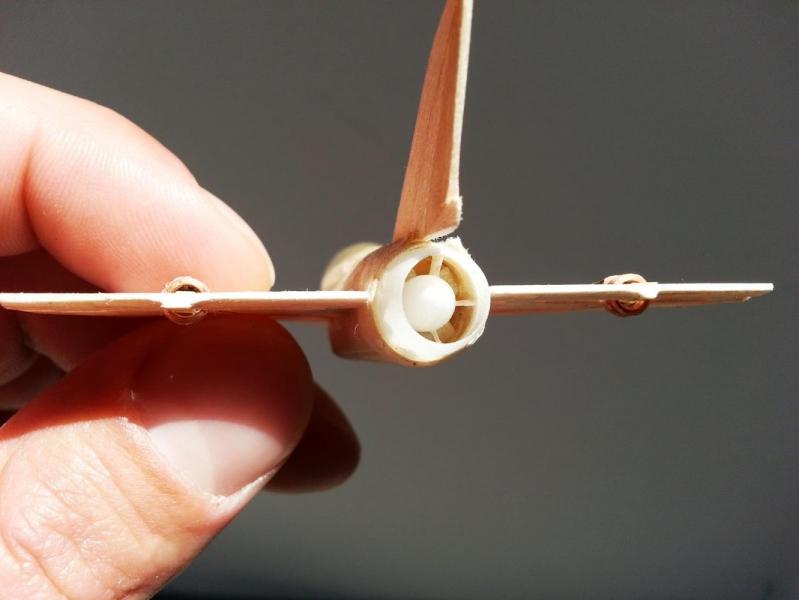

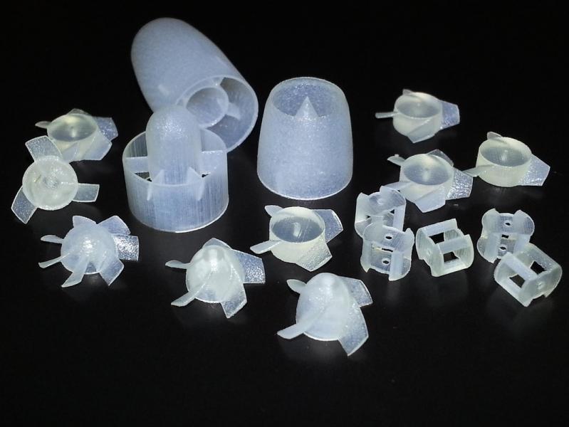

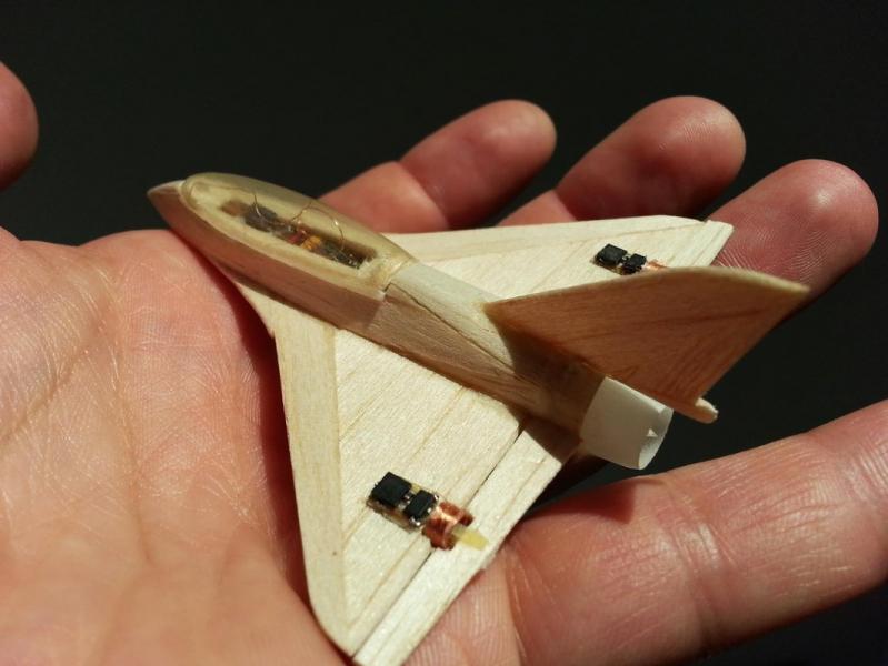

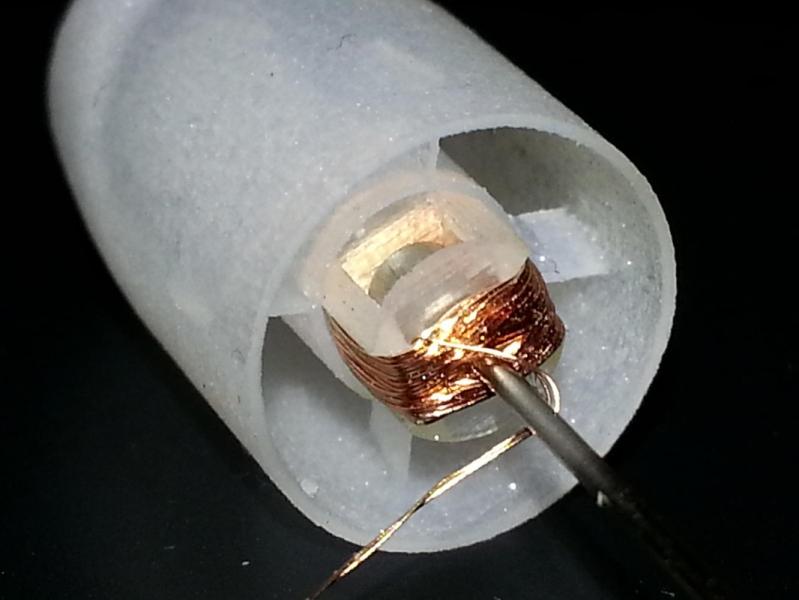

... i  to jest dobry kierunek myślenia! To co Wojtek wyprawia z makietowaniem przy tej skali, to już magia! Pełen szacun Wojtek, że zmierzyłeś się z tak trudnym tematem i mamy na co popatrzeć w tym wątku! W duże makiety RC bawi się na tym forum wielu, a w małe makietowanie, póki co tylko: Wojtek - chapeau bas!  Modelarstwo RC w skali orzeszkowej / pistacjowej wg mnie może być również ciekawe i szkoda, że u nas nie cieszy się zainteresowaniem. Fakt, że są dodatkowe trudności: po pierwsze z aerodynamiką małych modeli (która jak wiadomo, przy tej skali, bierze w łeb), a po drugie z koniecznością posiadania dobrej znajomości teoretyczno / praktycznej elektrotechniki / elektroniki, bo do maluchów RC (szczególnie w skali pistacjowej) trzeba samemu projektować / budować elektronikę sterującą z siłownikami (zamiast serw) oraz napęd, a na to niestety już nie każdy majstrujący modele może sobie pozwolić. Przykład malucha RC z balsy, skrzydełka "pistacjowego" - 8 cm rozpiętości z napędem EDF (z drukarki 3D) z turbiną o średnicy 10mm!!! własnej konstrukcji:
i filmik z lotów na YT: TUTAJ
Wątek (już nie taki świeży) był niegdyś opisywany szczegółowo na rcgroups: 3'' Nano Squall (10mm EDF, Single Phase Sensorless Motor)

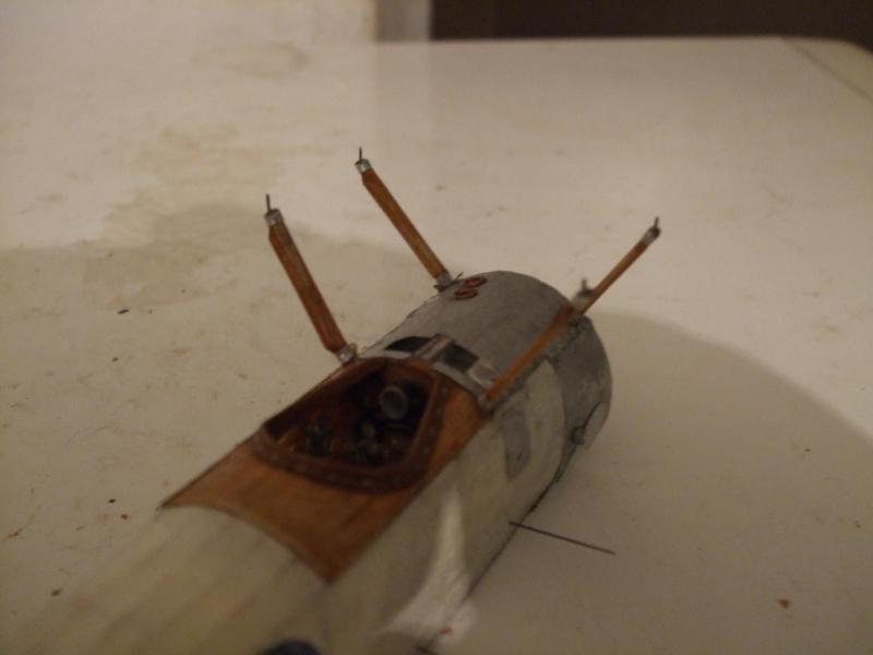

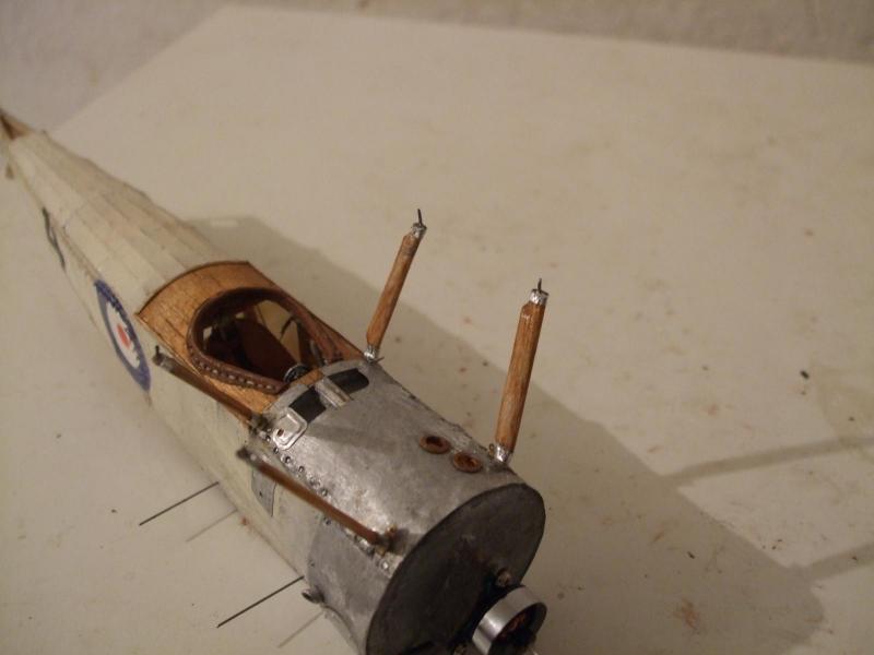

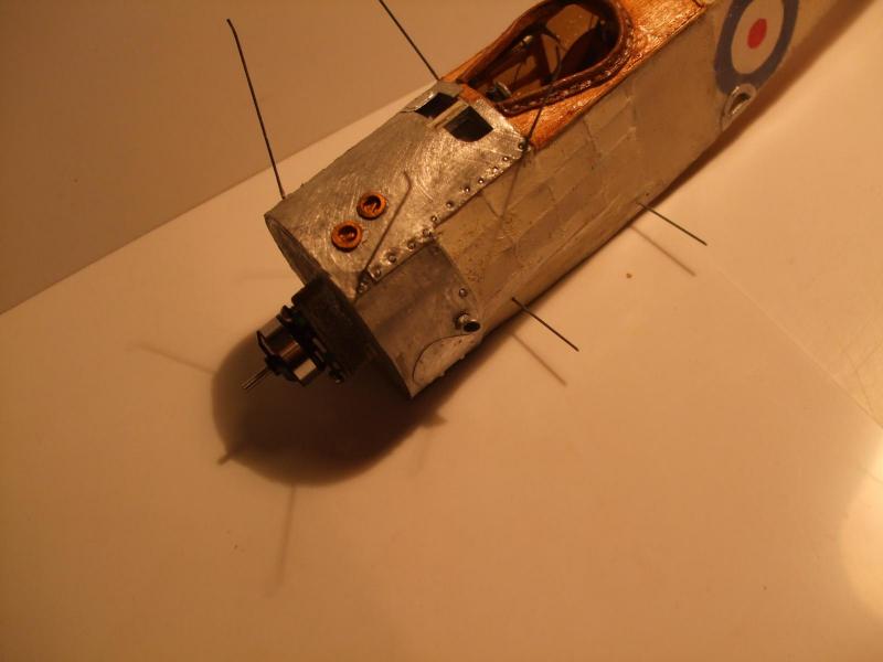

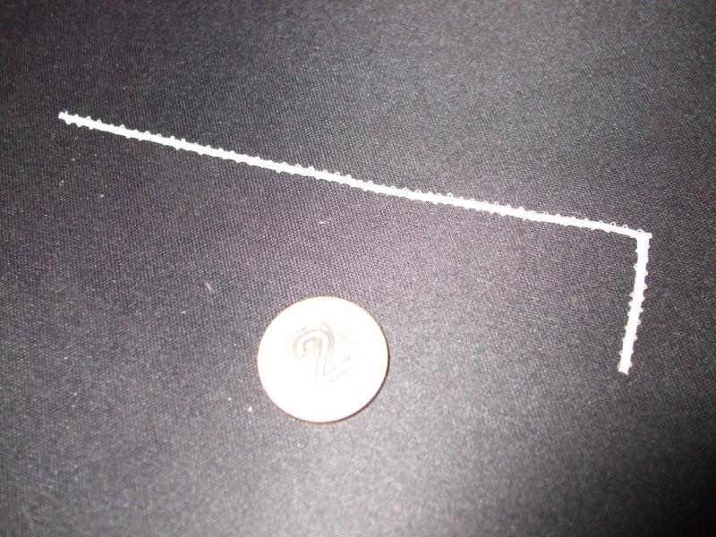

 Witam Patryk obszycie kabiny miało być docelowo z brązowej izolacji elektrycznej niestety w mojej okolicy nigdzie nie mogłem dostać tego koloru. Pogrzebałem po starych szmatach siostry i znalazłem niepotrzebną dermową spódnicę jest bardzo cienka okazała się strzałem w dziesiątkę od spodu jest naklejona płócienna siateczka którą usunąłem szlifując papierem ściernym. Co do druku 3d słyszałem co nieco niestety ta technologia jest dla mnie trochę nieosiągalna już nie mówię o projektowaniu takich rzeczy. Adam dzięki za wsparcie może skorzystam z twojej pomocy jeżeli będzie to możliwe zobaczę jak model będzie na ukończeniu w zależności jak wyjdzie wagowo.Jeszcze raz dzięki za pomoc. Kabinka jest zrobiona w całości to i pasowałoby całego plota.

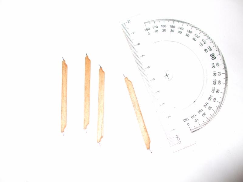

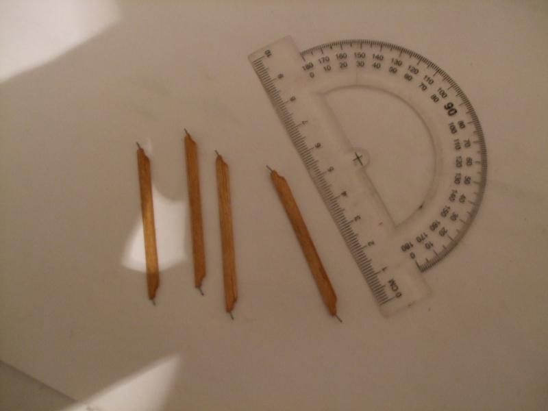

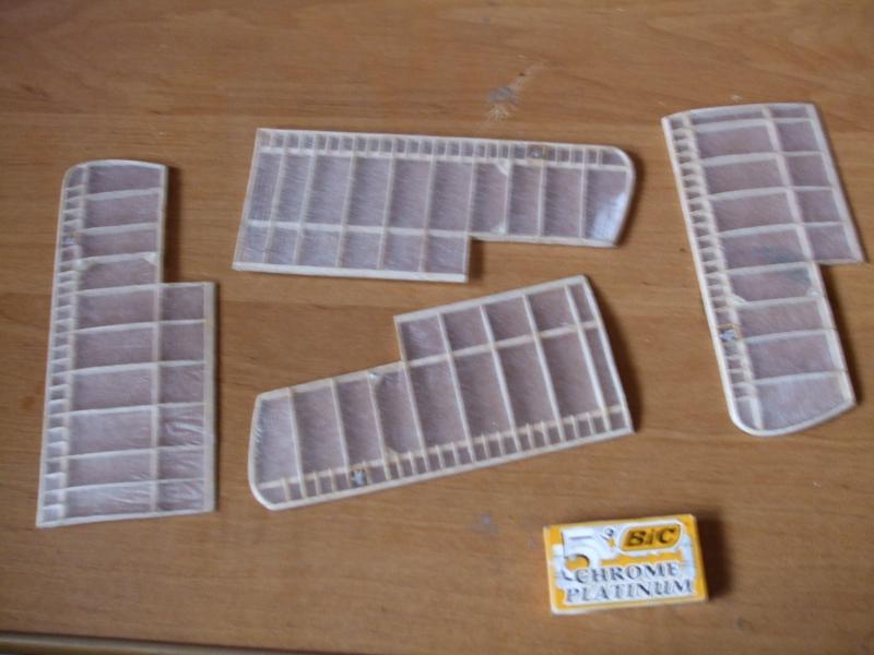

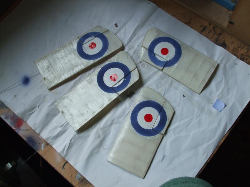

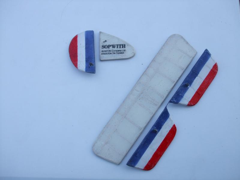

Co do dzisiejszego dnia pobawiłem się w malarza :)
stery
i znontowane skrzydelka

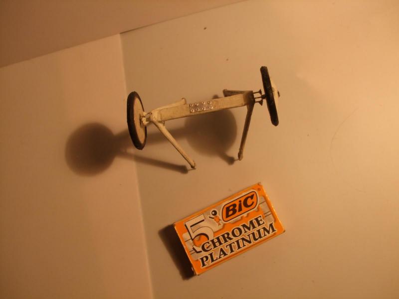

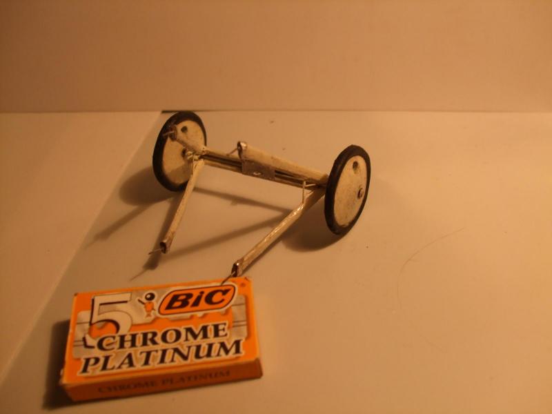

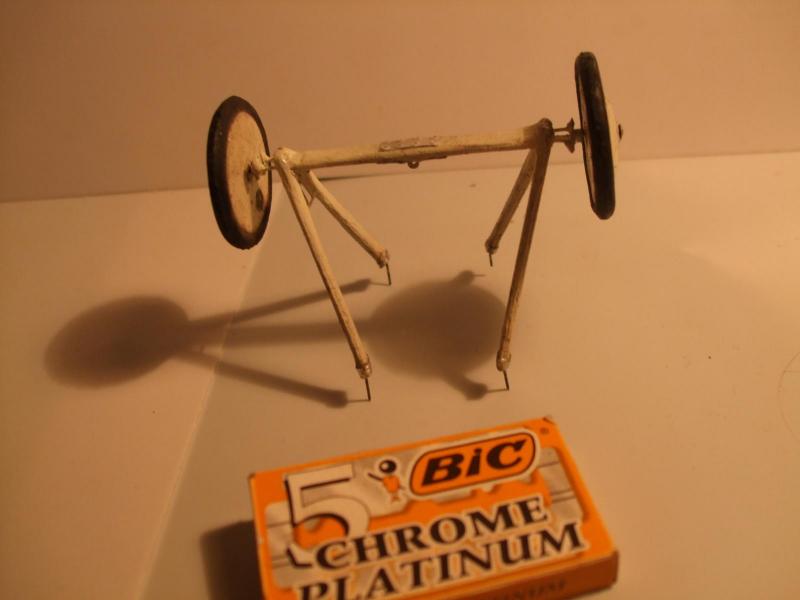

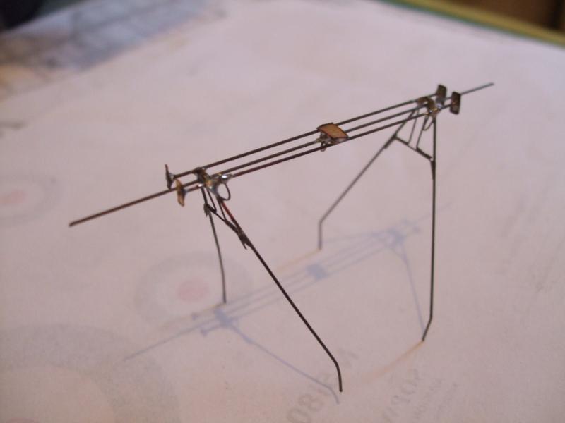

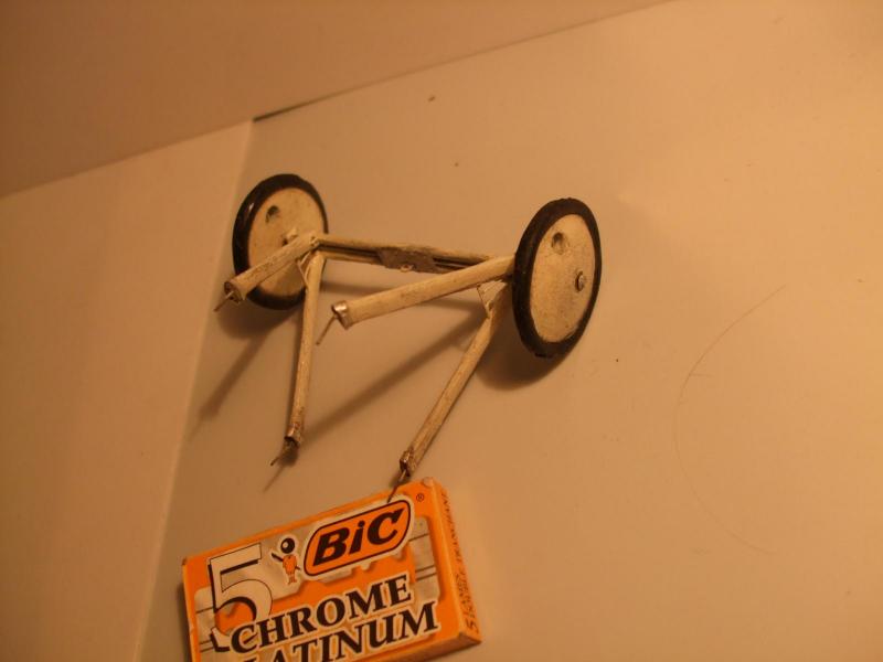

 Witam dzisiaj zmolestowałem podwozie :)
post-5993-0-12559000-1540235984_thumb.jpg                                                                                              post-5993-0-89436500-1540236007_thumb.jpg
post-5993-0-05903600-1540236019_thumb.jpg                                                                                               post-5993-0-20658600-1540236030_thumb.jpg
Troszkę mnie to przeraziło bo waży 3,5g wszystko przez silikonowe opony jak modelik wyjdzie przyciężkawo wymienię na piankę
Z silikonowymi bardziej elegancko wygląda ale niestety nic za darmo :(
Bardzo elegancko wyszlo!;)
Ten silikon chyba zaiste troche musi ważyć. Pianka albo nawet balsa będzie chyba mocno (!?)lżejsza. Ale w takich przedziałach wagowych to nie wiem czy sie opłaca, ale jeśli podwozie ma circa 8 -9% wagi docelowej modelu to może warto.
W kazdym razie miło się na zdjęcia patrzy! Pozdr.
M
 Witam Michał nie jest jeszcze aż tak źle w triplanie było podobnie. Samolot ma krótki nosek koła wychodzą z przodu po za środek ciężkości co daje korzyść mniej przy wyważaniu. Z wagą całości jest nawet nie najgorzej :)

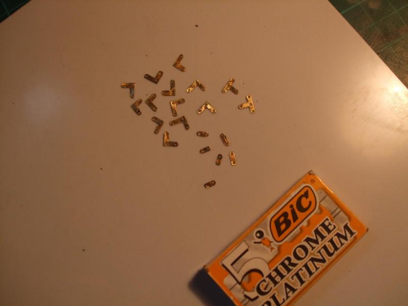

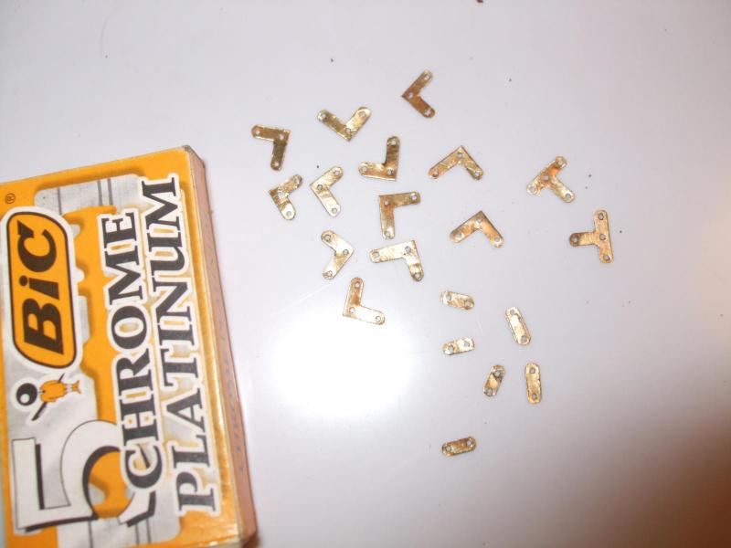

Dzisiaj przybyła drobnica każdy wie do czego to będzie ;)
małymi krokami zbliża się moment w którym będę składał wszystko do kupy

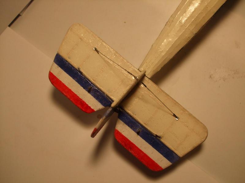

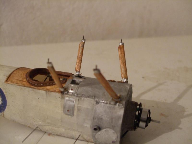

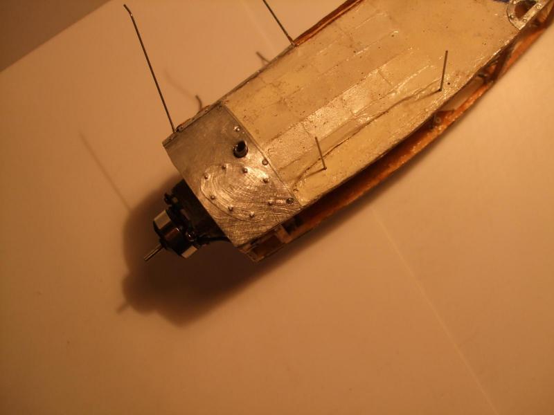

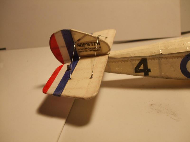

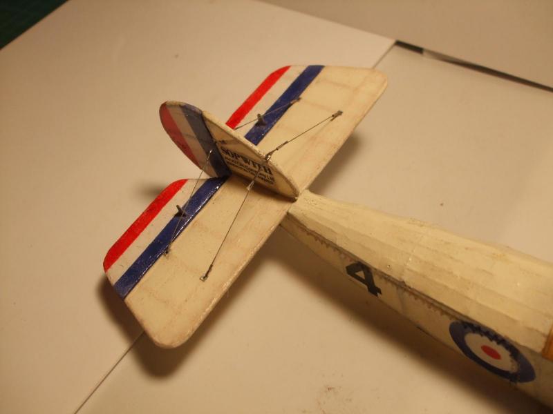

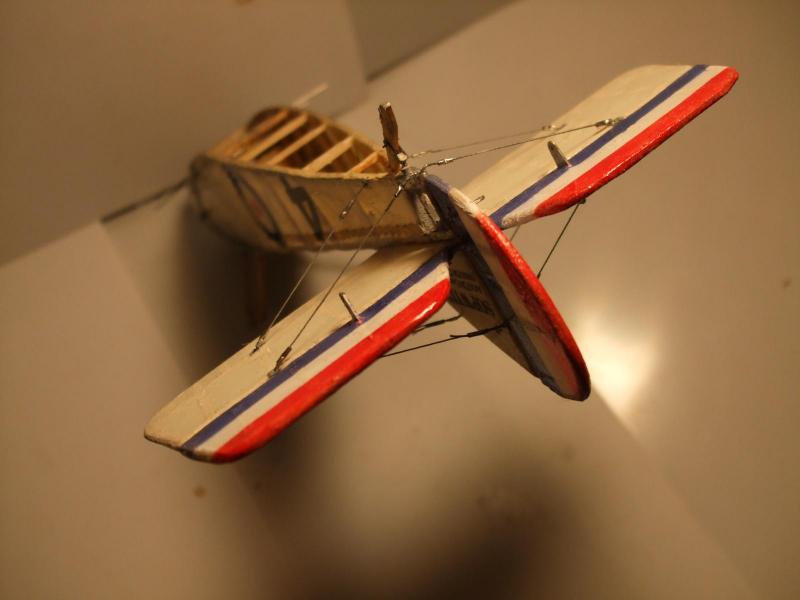

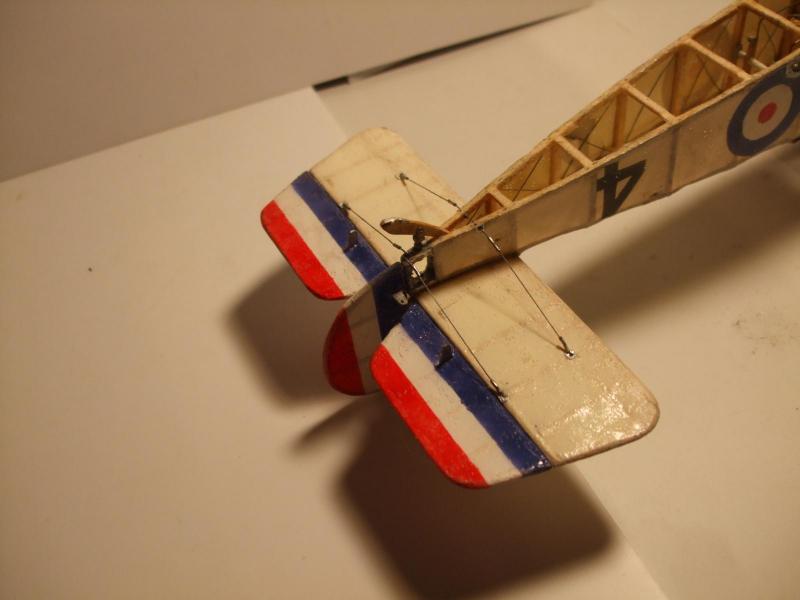

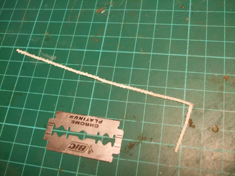

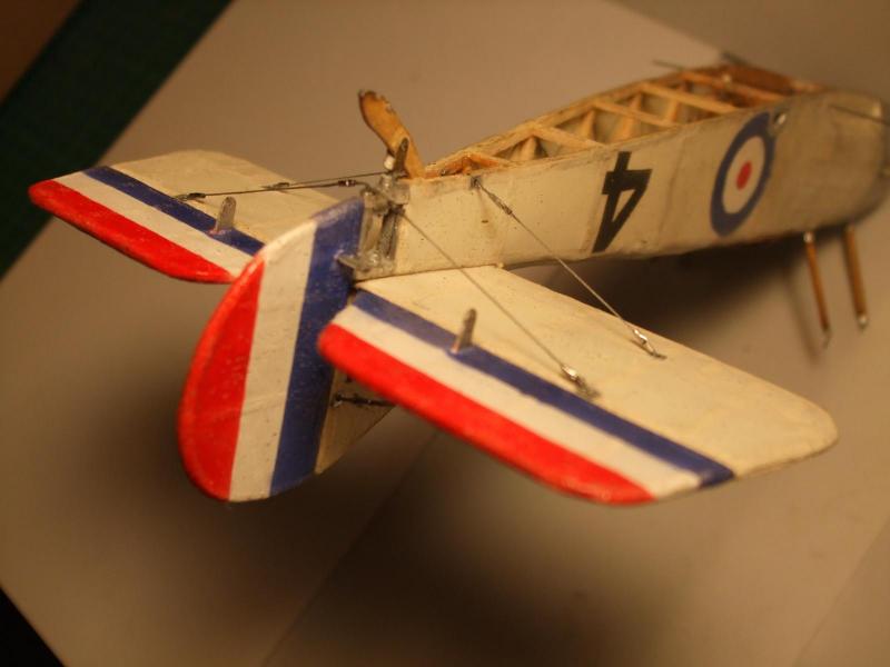

 Witam mała aktualizacja wkleiłem stateczniki i olinkowałem teraz to zaczyna pomału przypominać pupa :P Znalazłem też zastosowanie dla pomysłu Jerzego jeszcze raz dzięki  :)  co prawda nie przy taśmie z nabojami ale przy atrapie silnika. Co i jak za niedługo pewnie się okaże.Teraz czeka mnie okropna dłubanina przy połączeniu napędu sterów wiadomo jak tam jest mało miejsca nie wiem czy pinceta mi pomoże :(
