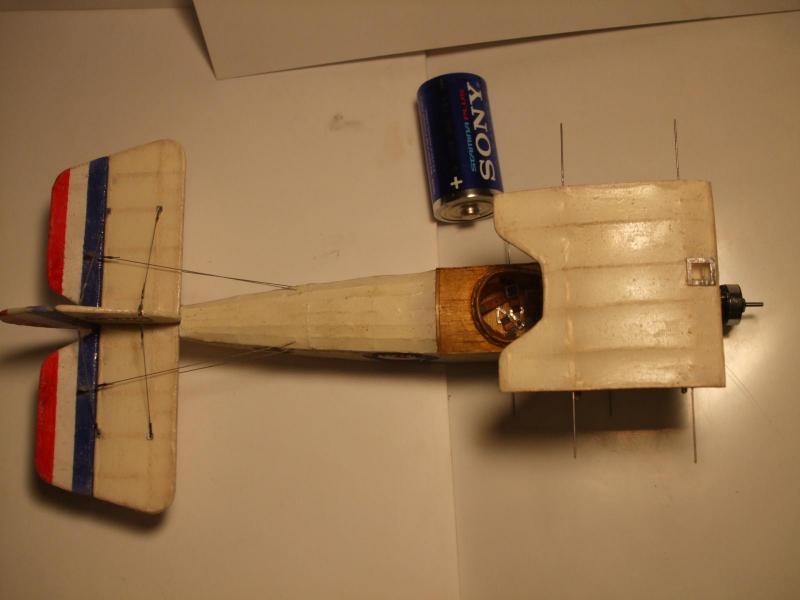

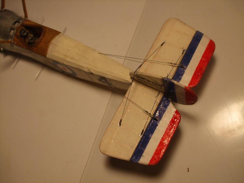

  Witam dzisiaj uzbroiłem stery w napęd, jak się spodziewałem było to po prostu przerąbane i chwilę mi zajęło. :(
Jedna nieuwaga, kropla ca nie tam gdzie trzeba i cała robota na nic. Wszystkie linki mają odpowiednio pracować i być ponaciągane. Trochę się nagimnastykowałem ale się udało. Serwa spokojnie dają radę wszystko chodzi bardzo płynnie.
Bardziej się obawiam napędu lotek bo tam cztery będzie ciągło jedno serwo.
Tak to mniej więcej wyszło

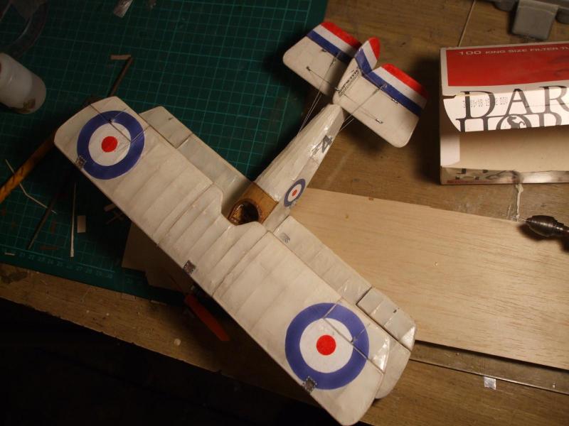

Przymierzyłem dzisiaj skrzydła wszystko ładnie pasuje ale o tym  jutro albo pojutrze. Jestem teraz na tym samym etapie budowy co Michał we dwoje będzie nam raźniej :P

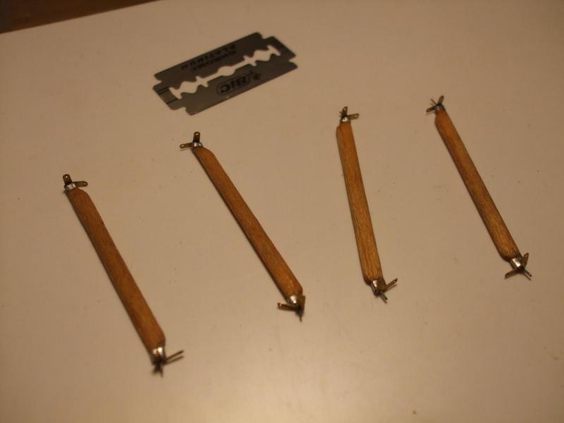

Dzisiaj trochę nie wypada ale nie moglem się powstrzymać i dokończyłem zastrzały

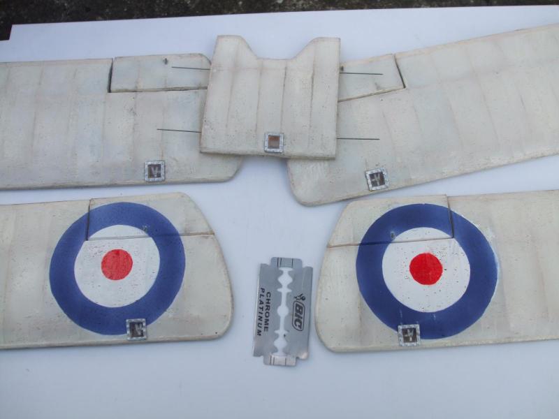

Dzisiaj lepienia nie wiele bo miałem nawał roboty ale udało się wkleić i ustawić dolne płaty. Kropelka cyjanoakrylu więcej niż trzeba i unieruchomił  bym napęd lotek trochę to było ryzykowne ale się udało
tak to wyszlo
Następnym karkołomnym zadaniem było wygiąć dwa pręciki o 90st w środku modelu
był to chyba najtrudniejszy etap w budowie jeden fałszywy ruch i rozłupał bym cały kadłub.

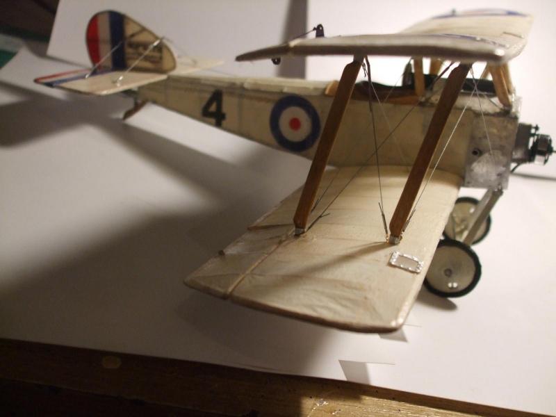

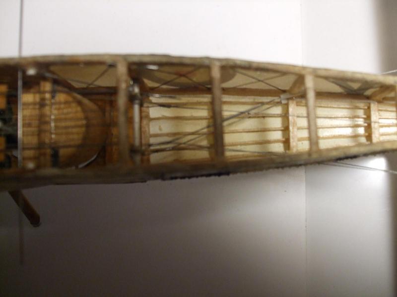

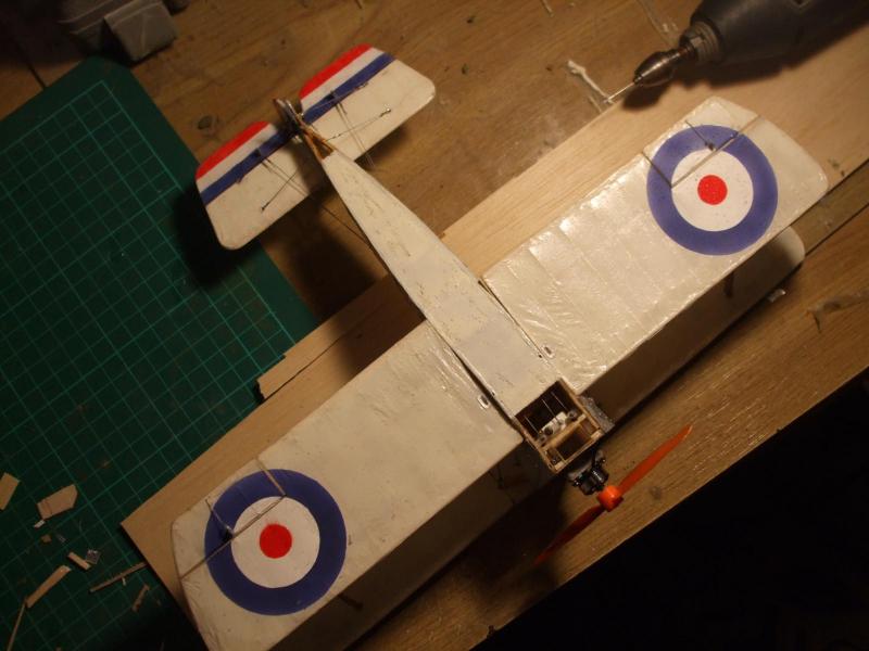

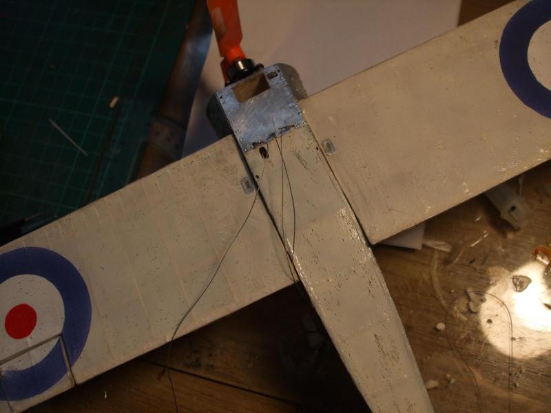

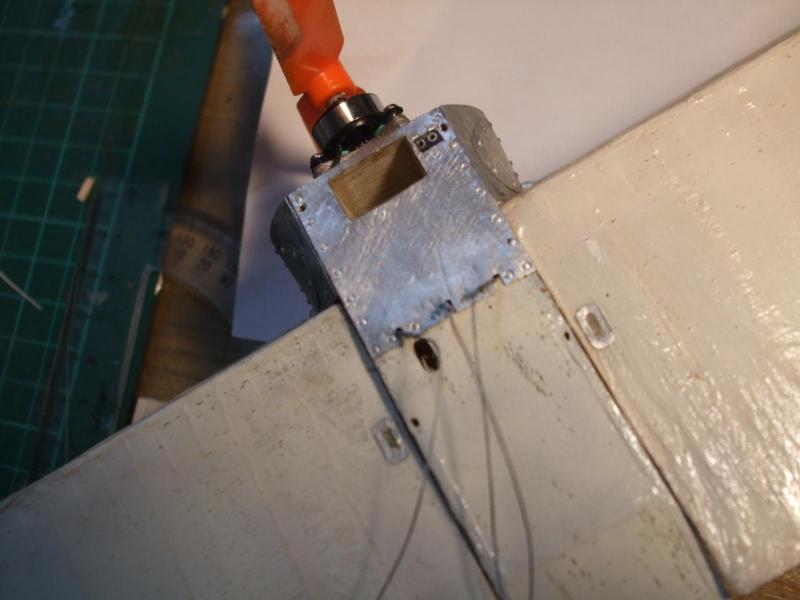

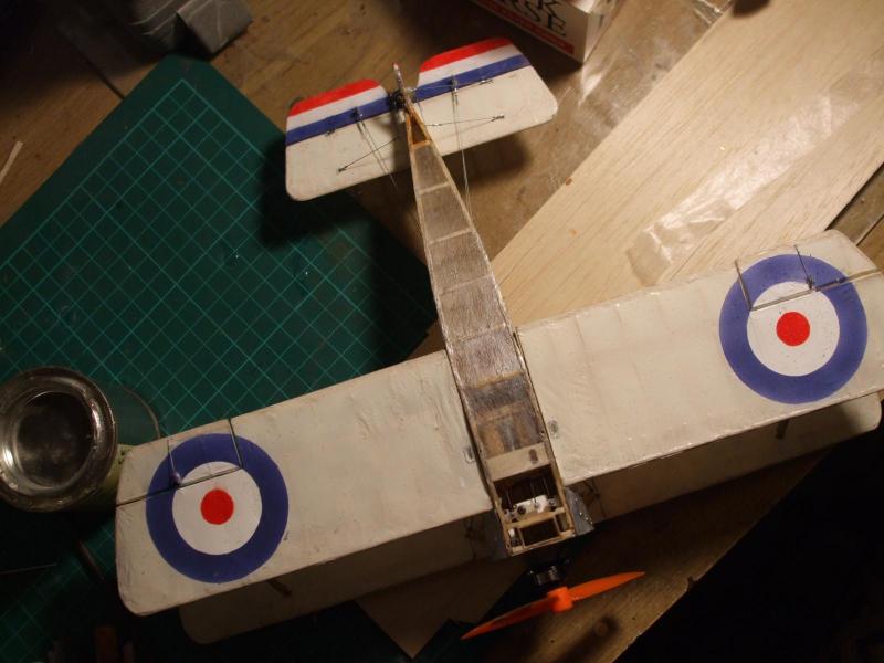

Dzisiaj wkleiłem górne płaty z zastrzałami i narobiłem sobie biedy, mianowicie jeden wspornik zamontowałem odwrotnie. Pomogła lutownica i podgrzewanie gluta
następnie połączyłem naped lotek i zamknąłem kadłub. Lotki na razie dwie bardzo ładnie chodzą jest niestety minimalny luzik ale jak połączę z górą powinien zniknąć
i na koniec farba

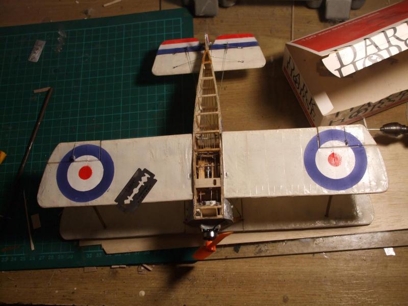

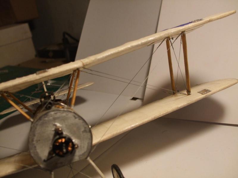

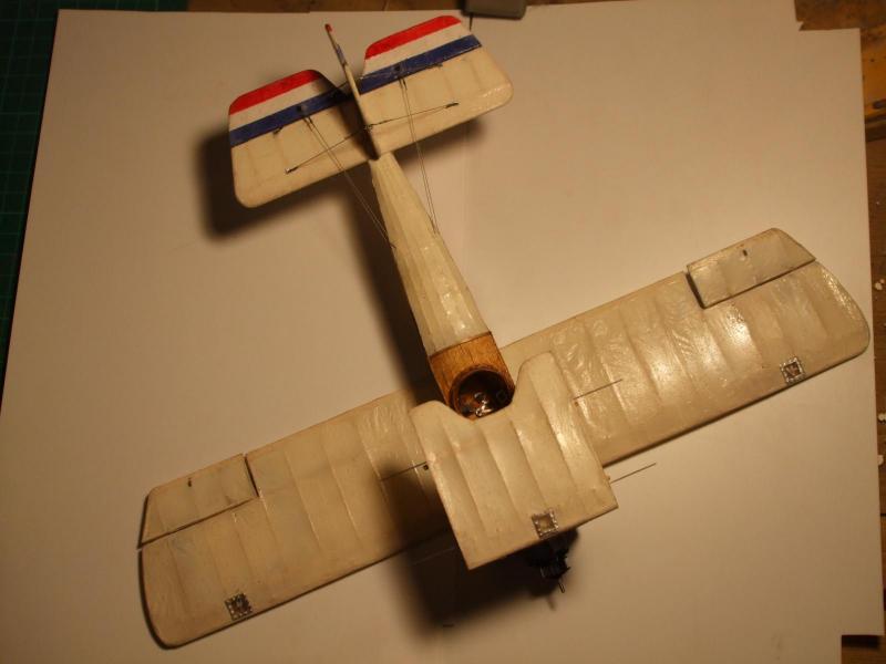

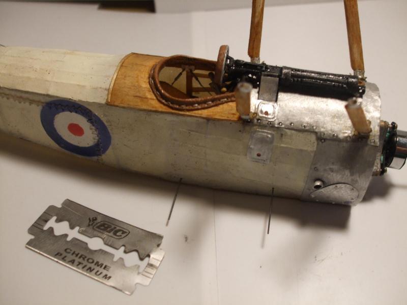

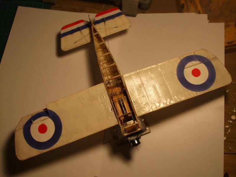

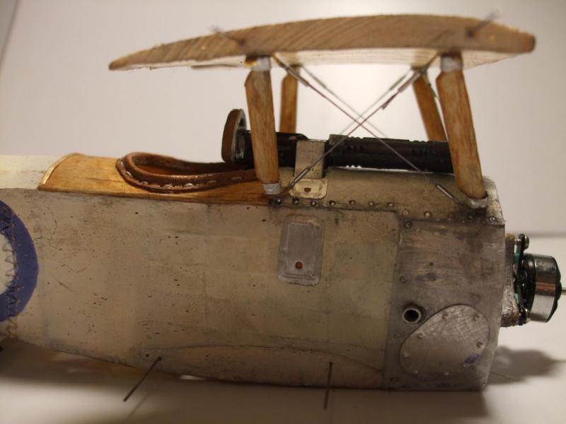

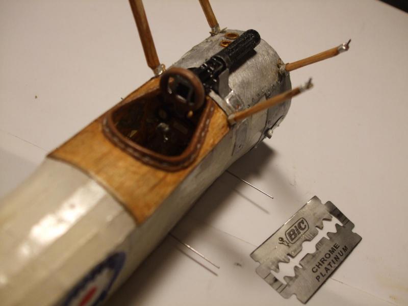

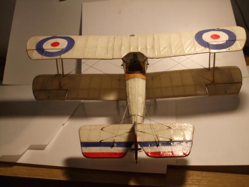

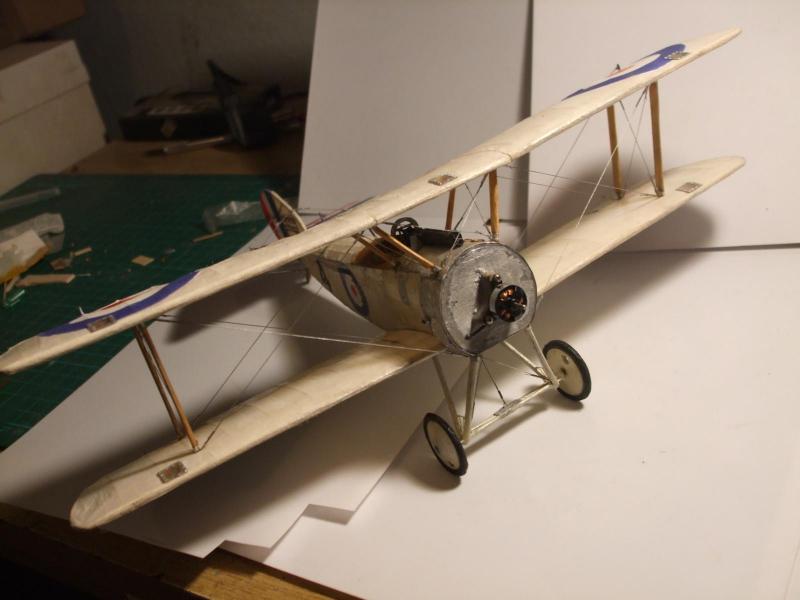

Wracając do modeliku mając dzisiaj sporo czasu rodzinka cały dzień poza domem to sobie trochę podłubałem
na początek zamknąłem całkowicie kadłub ten fragmencik to jedyna część która nie jest poprawnie zmakietowana musi być dokładny i prosty dostęp do zmiany pakietu w takim mikrusie przy wymianie można go uszkodzić

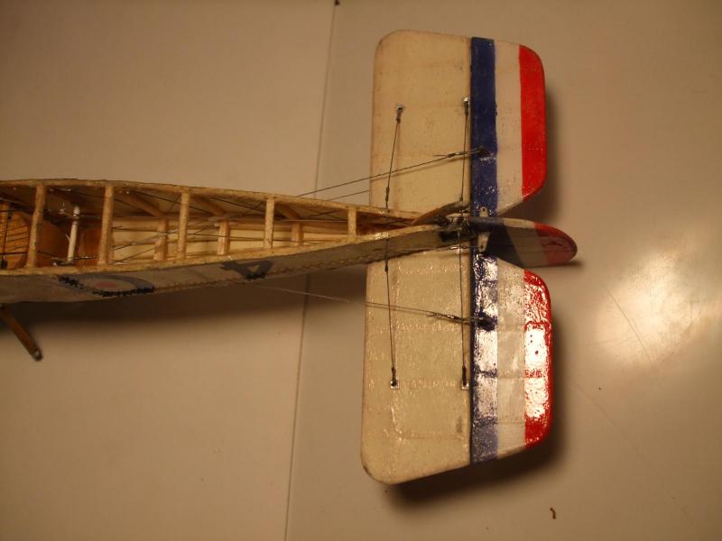

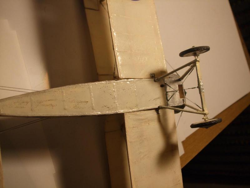

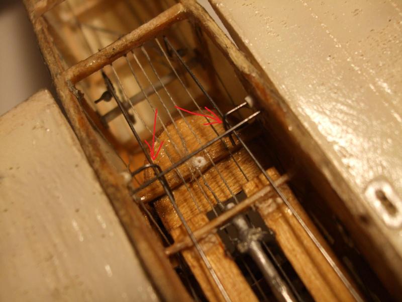

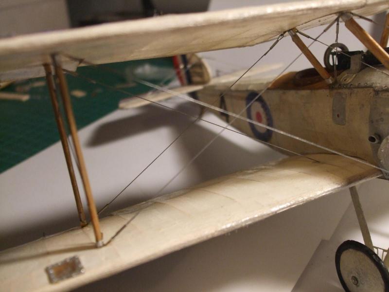

następnie zabrałem się za całą linkologie modelu nie jest to też prosta sprawa linki trzeba w odpowiedniej kolejności naciągać aby nie były luźne i nie przestawiły się kąty w płatach.

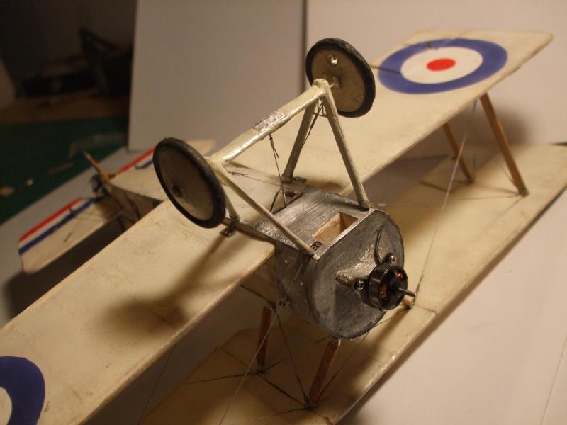

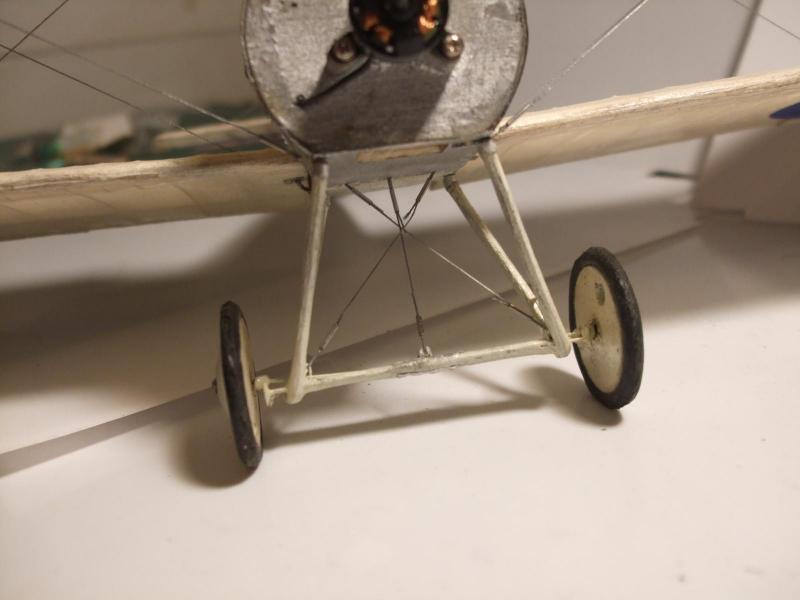

na koniec wkleiłem i zlinkowałem podwozie modelik nareszcie stanął na własnych nogach ;)
Tak dla orientacji podam że maluszek w całości z pakietem i śmigiełkiem waży 38g myślę że jest to bardzo dobra waga nie wiem ile będzie miała maska z silnikiem i parę detalików ale chyba 45 nie przekroczę z motorka podobno można wykrzesać 60g ciągu

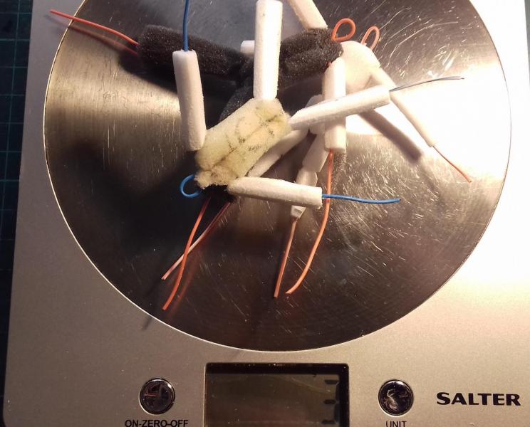

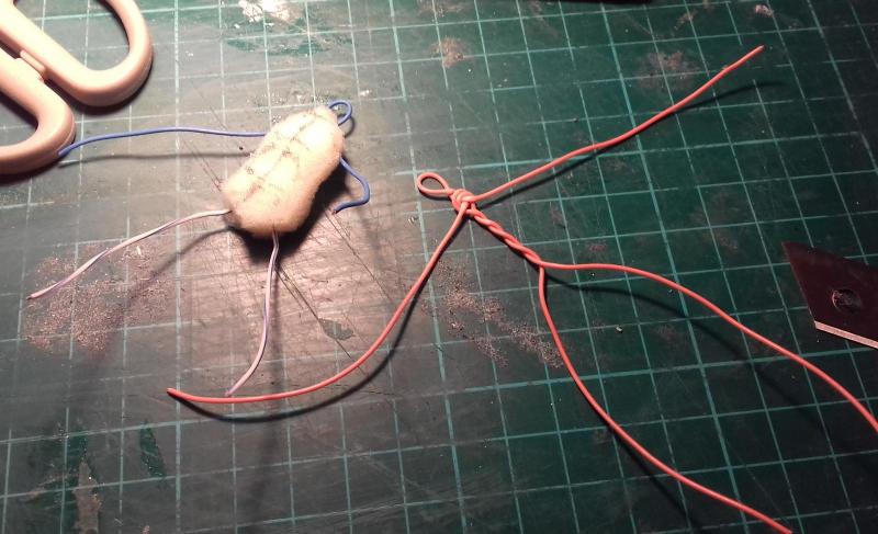

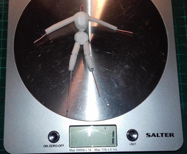

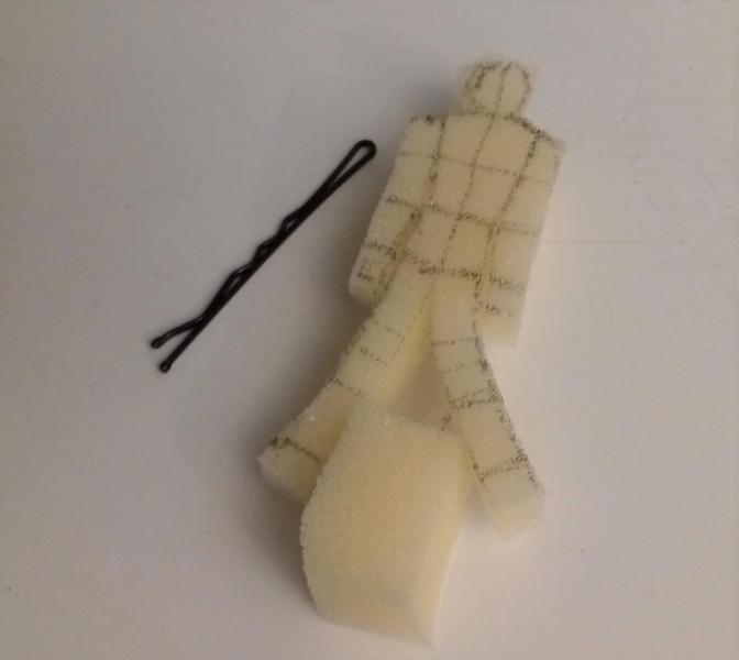

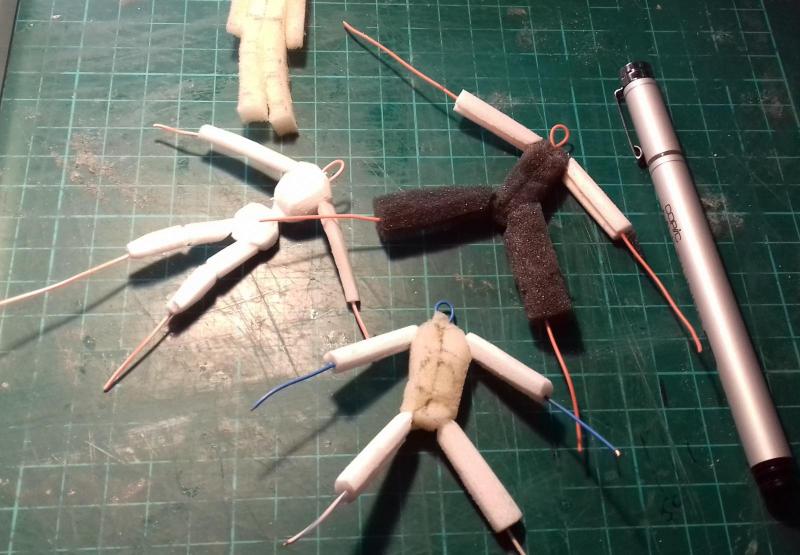

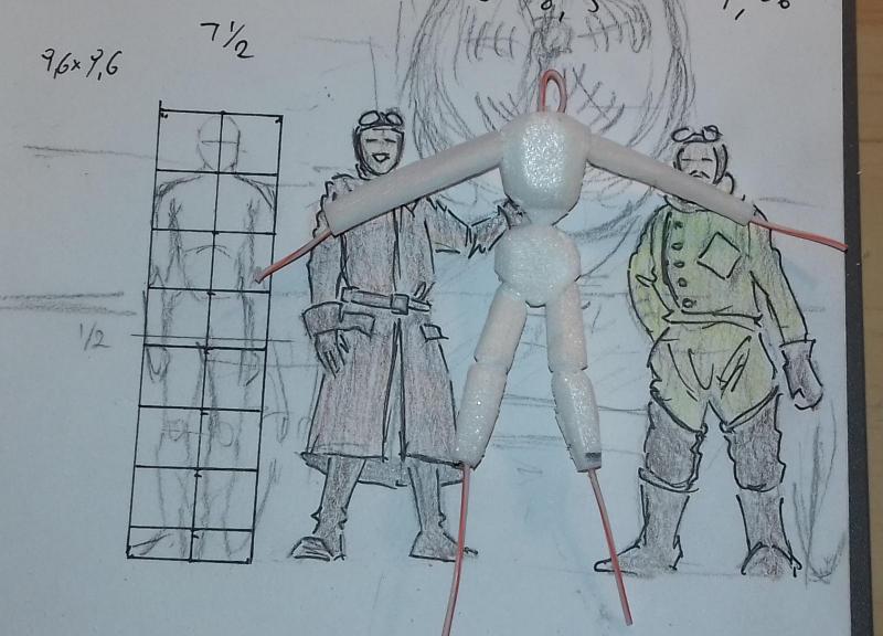

Rozpocząłem wstępne prace nad postaciami pilotów. W tej skali to jest wyzwanie. Wykonałem cztery wstępne modele.
1. Wycięty w całości z pianki miękkiej
2. Wycięty z pianki miękkiej (kremowej) ze szkieletem.
3. Wycięty z pianki średnio twardej (czarnej) ze szkieletem.
4. wycinany z depronu ze szkieletem.
Pianka, kremowa tnie się słabo w tej skali, przycinanie tej pianki to mordęga, zobaczymy efekt końcowy. Lepiej z pianką średnią ale i tutaj nie jest to łatwe. W obu przypadkach problemem jest precyzja wykonania. W pierwszym zamyśle planowałem wykonać z pianki z namalowanym ubraniem ale ta pianka będzie musiała być przykryta jakimś kombinezonem. Z depronem pracuje się świetnie. Szkielet ma ułatwić późniejsze układanie pilota w kabinie. Powinienem usunąć izolację i najpewniej tak zrobię jak wykonam właściwy model. Wagowo też wyglądają ciekawie. O dziwo depronowy wydaje się lżejszy mimo iż wszystkie modele mają po 1g ale jak ważyłem depronowy to waga reagowała wolniej a czasami musiałem ważyć z czymś innym ponieważ waga nie reagowała.

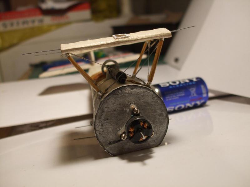

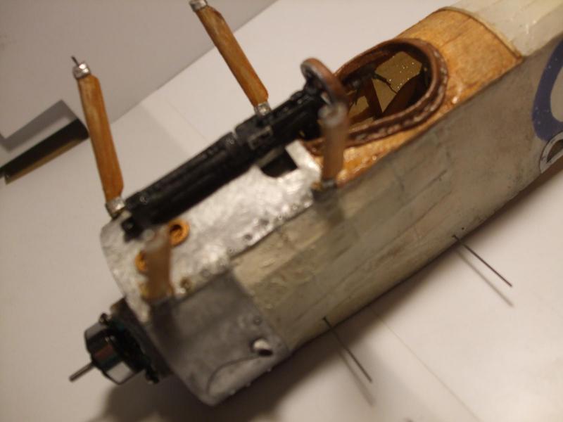

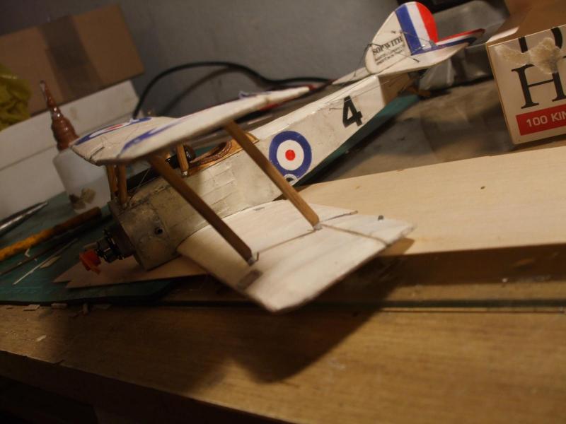

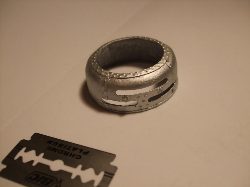

Budowa szczeniaka znowu posunęła się do przodu

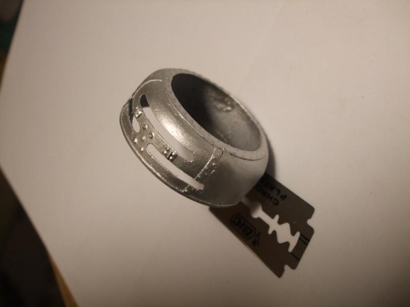

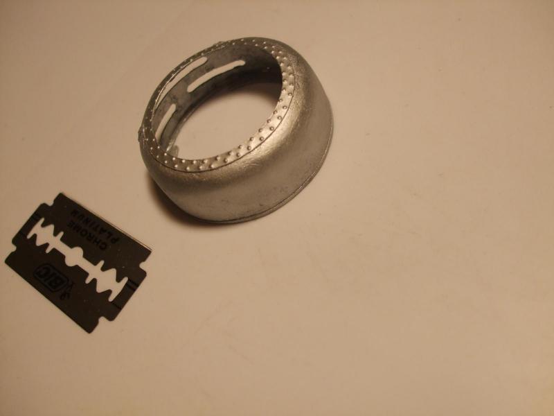

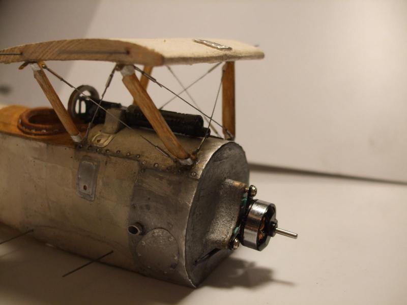

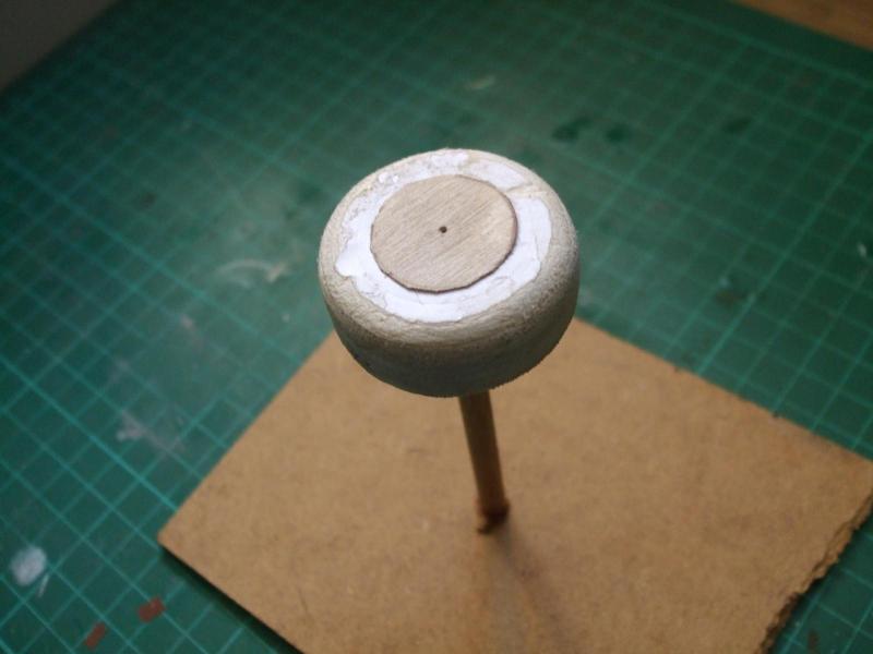

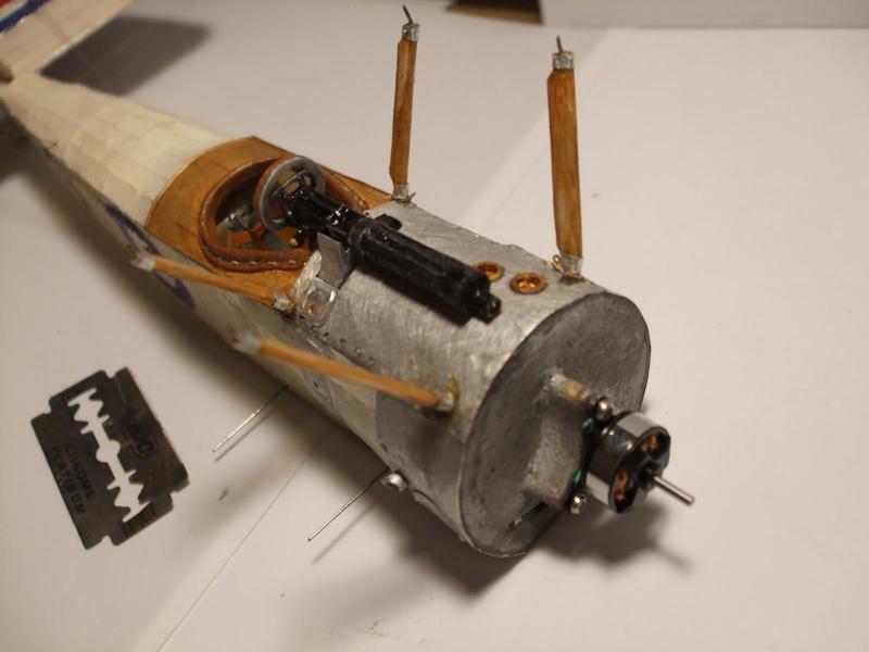

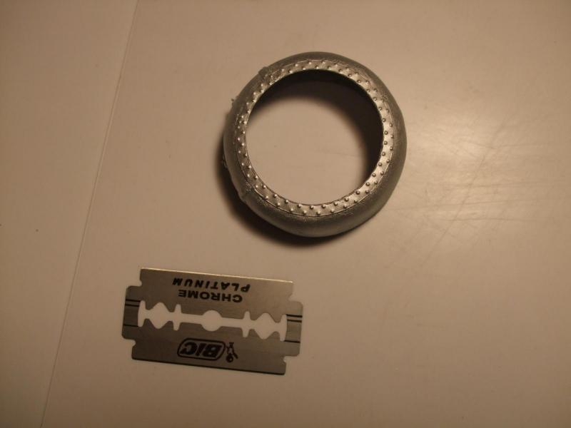

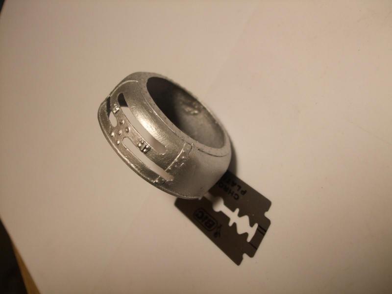

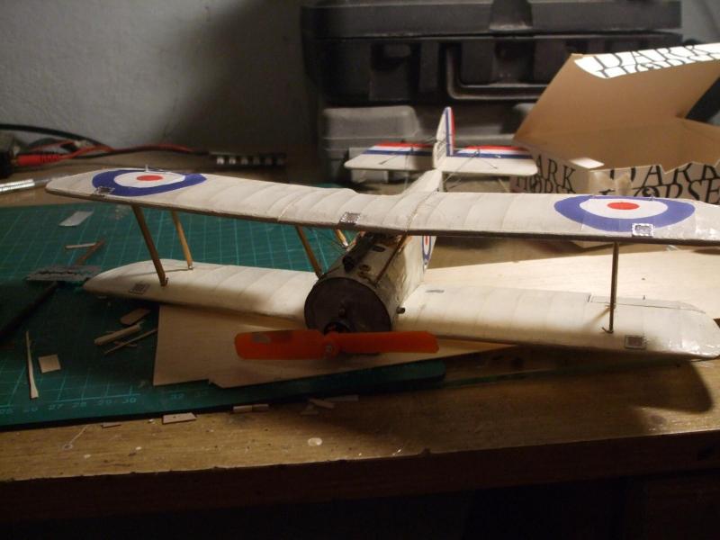

pod skalpel poszła maska silnika, najpierw sporządziłem kopytko
chciałem wytłoczyć ją z polistyrenu niestety nic z tego nie wyszło :(
ostatecznie ulepiłem ja z laminatu trochę było zabawy ale myślę że jest dobrze
waga to 1,3 g
pomału będę się zabierał za silnik, już dostaję białej gorączki to maleństwo będzie miało 3,5 cm średnicy
