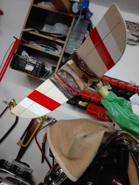

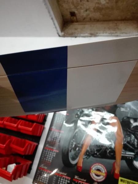

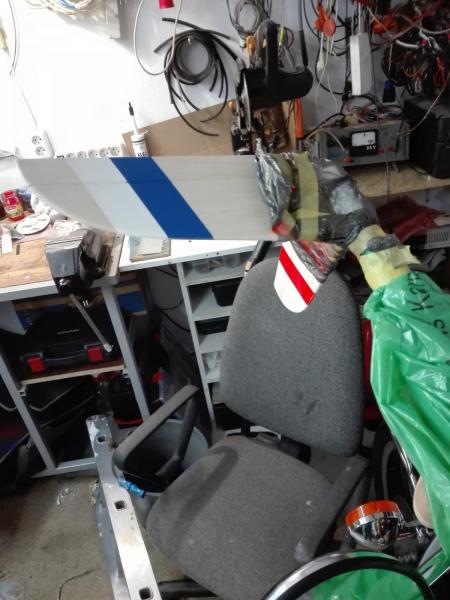

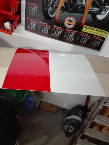

Piotrek83 Opublikowano 23 Października 2018 Opublikowano 23 Października 2018 Więc napiszę dla potomnych. Skrzydła Hammera firmy Blejzyka miałem polakierowane poliuretanem dwuskładnikowym. Dzięki Patrykowi Sokolowi dowiedziałem się, że do malowania skrzydeł najlepiej użyć farby akrylowej dwuskładnikowej. Więc poszedłem do mieszalni, kupiłem trzy kolory po 100ml (bo tyle się dało najmniej zamówić), do tego utwardzacz i rozcieńczalnik. Przed malowaniem oczywiście odtłuściłem powierzchnię benzyną ekstrakcyjną. Najpierw malowałem białe pasy, potem kolorowe. Kilka dni przerwy między malowaniami. Dzisiaj skończyłem. Po pomalowaniu białych pasów przeszlifowałem krawędzie po taśmie malarskiej papierem 2000 na mokro by przejście kolorów było mniej widoczne. Było to moje pierwsze malowanie pistoletem lakierniczym. Mój kompresor lodówkowy spisał się znakomicie. Farba mogła by być rzadsza ale bałem się zacieków. Gdzieniegdzie widać efekt skórki pomarańczy. Ogólnie czeka mnie jeszcze przeszlifowanie jednego zacieku i polerka całości.
