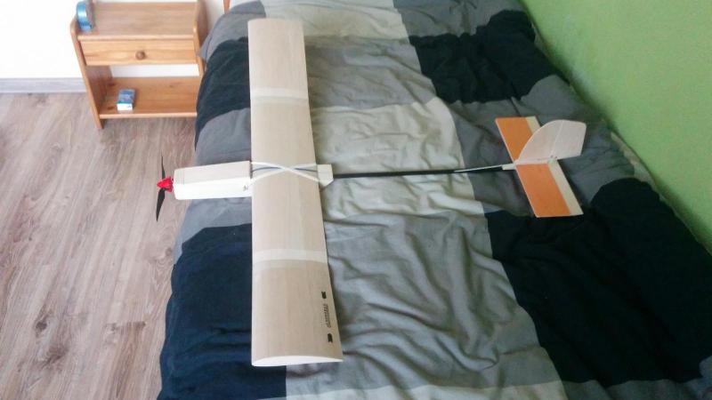

Jarx5 Opublikowano 20 Października 2018 Autor Opublikowano 20 Października 2018 odbiornik zasilam przez układ BEC, dziś przetestowałem ustawienie alarmu w aparaturze, polatałem i okazało się, że pomiar na pakiecie wynosi 7,4v czyli poniżej ustawionego i alarm się nie załączył, także wszystko jasne. A poniżej szybowczyk, którym obecnie sobie latam
