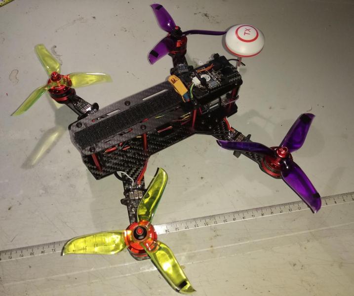

Czyli jest to racingowa 250tka.
Zmontowałem całość na nieco lepszych komponentach niż 450tkę, czyli:
FC - Mini Occday F3 (albo Mini Flytower F3 ciężko powiedzieć)
Regle - Coś 30A na BlHeli_32 (tzn. etykietki nei mają, ale wyglądają jak HakRC)
Silniki - Racing Bl2205 2600kV
Rama - QAV 250
O samej ramie wiele powiedzieć nie można - ot kawałek węgla.

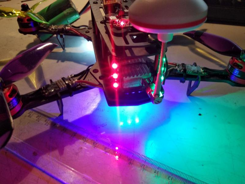

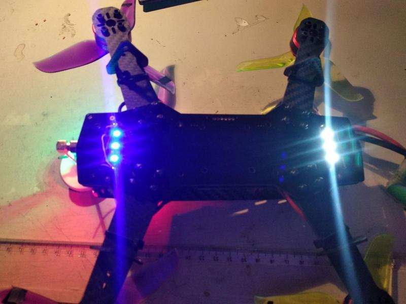

Za to podoba mi się dostarczona płytka do dystrybucji prądu. Z automatu dostarcza to stabilizowane linie 5V i 12V, co zawsze się przyda.
No i ma też wyjście na diody:
Diody zawsze są fajne, szczególnie gdy nie muszę ich sam okablowywać ;)

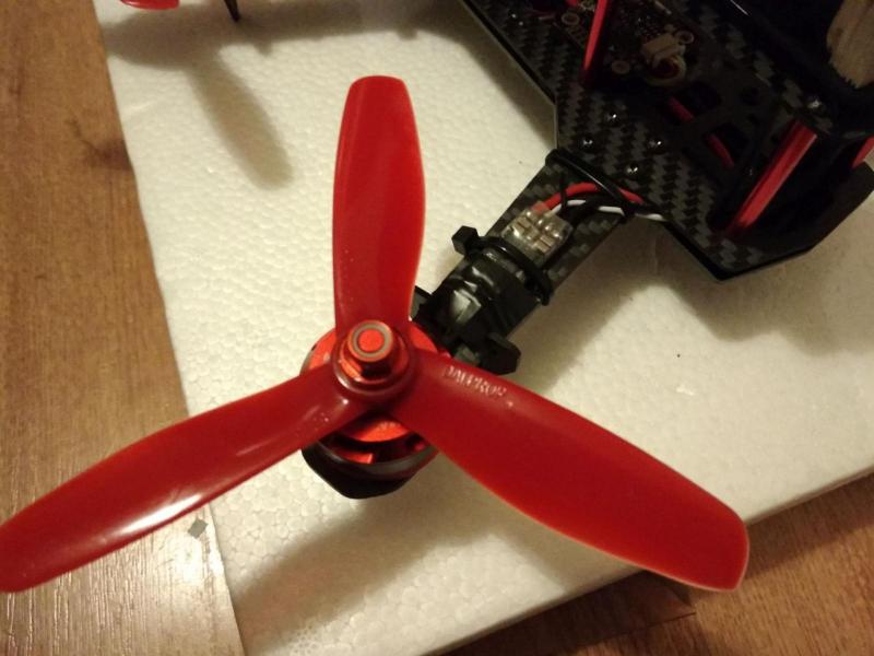

A silniki z kolei - jak to silniki, grunt, że kręcą. Zastanawiałem się tylko jeszcze nad wersją 2300kV, ale stwierdziłem, że zawsze można dać mniej gazu.
Na tę chwilę - polatałem tylko quadem po pokoju. Co by nie mówić - jest bardzo stabilny. Ale co to warte to dowiem się dopiero jak pobujam się po powietrzu.
No i udało mi się kupić symetryczne śmigła. Jestem ciekaw jak quad będzie prowadzić się z nimi :)

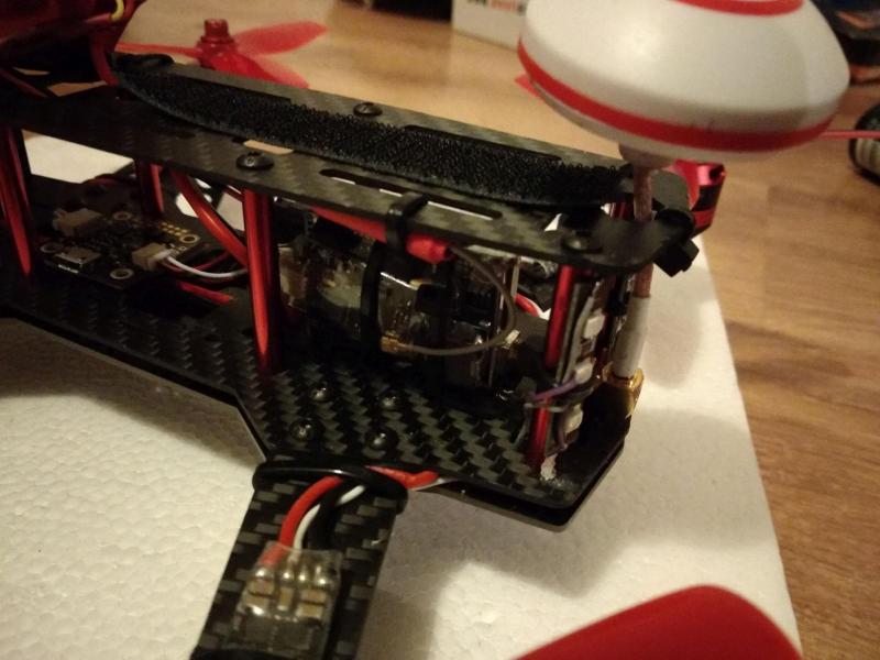

Jest kilka spraw które bym poprawił,
po pierwsze regle w termokurczki i ściśniecie kabli trytkami żeby nie latały po całym ramieniu( same kable nie regiel)
druga sprawa nie podoba mi się mocowanie anteny które zostanie wyrwane przy pierwszym krecie tzn antena i jej gniazdo
trzecie sprawa to mocowanie fc na trytki to jakaś paranoja ;) albo na sztywno śrubami albo poprzez jakiś softmount (otwory zrobisz zwykłym wiertłem do metalu)
sprawa czwarta to schowanie fc do ramy gdzie będzie bezpieczniejsze
sprawa 5 to baterie trzeba dobierać najpierw po ilości cel, potem po wydajności prądowej C i na końcu pojemność i wadze
sprawa 6 jeśli chodzi o current sensor to sa fc z wbudowanymi juz sensorami, ale będę w stanie coś więcej powiedzieć kiedy sie dowiem do czego Ci pomiar prądu i czy potrzebujesz wartość całkowitą poboru z baterii czy musisz mieć odczyt z każdego silnika osobno i jak dokładne to ma byc
sprawa 7 f3 to juz prehistoria, szukaj następnym razem minimum f4 które ma jeszcze wsparcie

Ad.1 Regle są w koszulkach, a kable lutowane są do pól lutowniczych zaraz przy mocowaniu ramienia. Nic tam nie lata
Ad. 2 A jak polecasz? Też się nad tym zastanawiałem i na razie tylko zamocowałem na oblot
Ad. 3 A co nie tak z trytką? To nie jest tak po chamsku do węgla, tylko FC jest przyczepiony do platformy która jest na amortyzatorach gumowych,a dodatkowo sama płytka nie dotyka węgla bo ma gumowe podkładki. A, że wolałbym, żeby to było w środku ramy to inna kwestia.
Ad. 4 Być może później powiercę w środku ramy otwory, żeby przenieść amortyzatory i platformę do środka. Póki co może zostać, łatwiejszy dostęp do ustawiania (w heliku robilem podobnie, też FBL był początkowo przy belce, dopiero po ustawieniu wszystkiego wrzuciłem do środka).
Ad. 5 No, biorąc pod uwagę, że 2600kV, to raczej 3s na początek wystarczy. Pytanie pozostaje jaki zakres wagowy się stosuje, to już się dobierze. Póki co kupiłem dwa pakiety 3s 1450mAh 35C. Planuję łączyć je równolegle do quada, a szeregowo do helika (takie tam oszczędzanie)
Ad. 6 Potrzebuję pomiar mocy konkretnie na reglu. Fakt, że nie w tym quadzie koniecznie (choć tu też nie zaszkodzi), ale jest to dobra okazja żeby temat przetrenować przed poważniejszymi rzeczami. Innymi słowy - jakbym potrzebował ADC to bym sobie zrobił ADC (w dwóch modelach FPV mam), po prostu jak uruchomię telemetrię w reglach, to będzie to dla mnie bardzo pomocne do innych rzeczy
Ad. 7 Trochę tak. Ale była tania ;) .

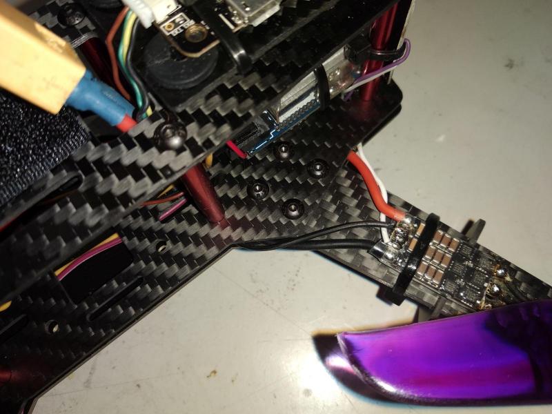

Ok mały update
Przyszła nowa płytka dziś. Polutowałem, sprawdziłem czy działa i było ok.
Przykręciłem do quada, izolując od spodu węgiel, podpiąłem zasilanie i z flight controllera poszedł dym.
Zanim zdążyłem rozłączyć spaliły się też regle (również dymiąc). To jest o tyle "zabawne", że regle nie były połączone jeszcze z FC linią sygnałową, jedynie UART był przylutowany
Ciężko mi uwierzyć, że to przypadek, pewnie coś musiałem zewrzeć. Ale jak spalić jednocześnie FC i 4 regle to nie mam pojęcia.
Szczerze to brak mi nieco chęci na jakiś czas, projekt idzie w odstawkę.
Jak tak mam, to z zasady pomyliłem plus z minusem, lub coś zalutowałem nie na te piny. Banał. W przyrodzie nic sie samo z siebie nie pali.
Ale jest to mocno irytujące
Ok, odkryłem co się stało.
Okazało się, że na oczkach mocujących płytka miała masę. Tą z kolei zwarłem przez śrubę mocującą (tak powinno być tworzywo) z płytką dystrybuującą prąd, ktora z kolei na oczku miała minus.
Efekt jest taki, że teraz płytka, przez procesor, podaje +12V na port szeregowy, co upaliło regle.
Cóż - głupio.

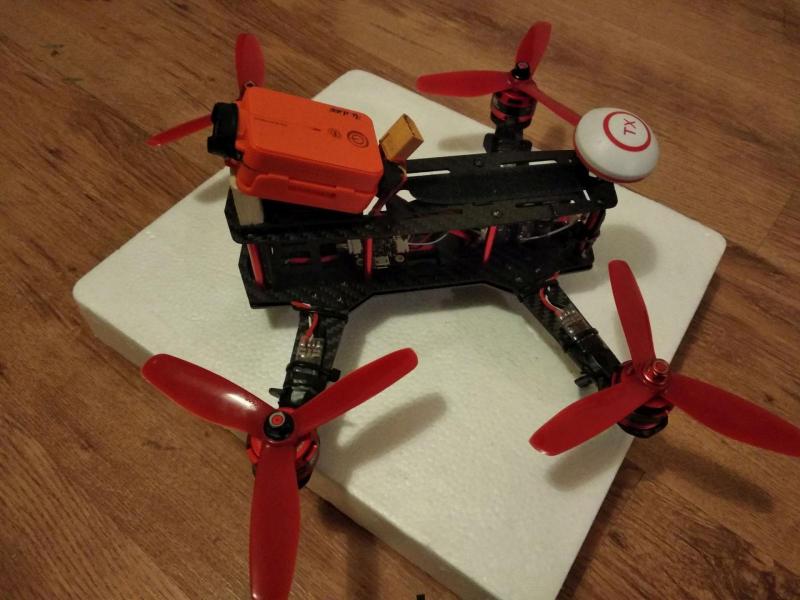

Z racji tego, ze udało mi się zorganizować regler 4in1 (Paweł - THX!) to doszedłem do wniosku, że jest okazja żeby 250tka skanibalizowała 450tkę i wzięła sobie od niej regle.
Stąd wróciłem do roboty przy tym przeklętym wielowirnikowcu (nie, żebym go nie lubił, po prostu chyba ciąży na nim klątwa).
Po uwzględnieniu pewnej ilości przemyśleń i rad kolegów, model doprowadziłem do takiego stanu:
I zmiany po kolei:

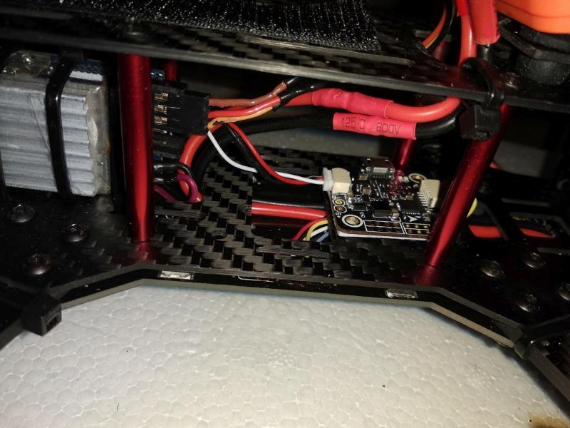

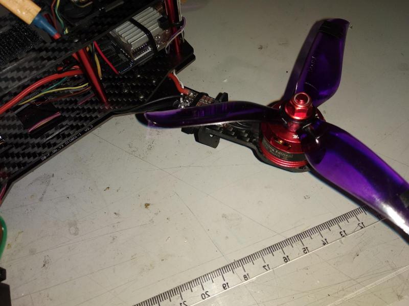

Tym razem regle na BlHeli_S - latane w 450tce. Dobre, sprawdzone i lekkie. Dodatkowo złapałem kable opaską, a gołe pola lutownicze osłoniłem taśmą klejącą

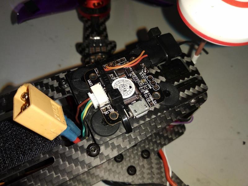

Jak FC zamontowałem jakąś płytkę F7 (a co, szaleć to szaleć :D ) z ABC-RC. Historia za tym jest taka, że padły mi dwie płytki Tower F3 zakupione w tym sklepie, obie nie z mojej winy, obie w różne sposoby (w jednej przestał działać jeden z pinów procka, a drugi procek się zwarł) i stwierdziłem że nudzi mnie wymienianie części w 450tce po ich padach, więc poprosiłem o wymianę za dopłatą. Sklep się zgodził, więc mam taki dziwny wynalazek. Sama płytka jest na MPU6000 (a więc tym dobrym), ale poza tym to ma tylko dużo UARTów. Nawet napięcia nie mierzy.
Później wstawię tam któregoś Runcama do FPV, to kamera na OSD będzie podawać napięcie zasilania. Póki co działa, ale z racji tego, ze producent ewidentnie ten sam i tor zasilania zrobiony tak samo jak w F3 to olałem temat wbudowanego BECa i zasilam z 5V z PDB.

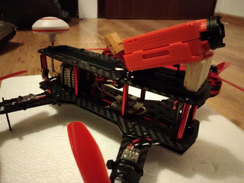

Płytkę umocowałem jak żyrko w heliku - czyli na takiej samoprzylepnej piance. Proste, skuteczne i zapewnia jakąś tam amortyzację.
Antenę zamocowałem w ramię na opaskę (w sumie to na dwie). Liczę, że poprawi kretoodpornośc, jak mi było reklamowane ;)
No i przydałby się jakiś uptilt do kamery. Z racji tego, że to maly quad, więc waga jest istotna to zdecydowałem się na kompozyt włóknisty żeby było lekko i sztywno.
A tak po prawdzie to ten Runcam jest do oblotu. Runcam 2 nie jest idealny do FPV w czymś takim (troszkę opóźnienia ma), a ja też na początku średnio chce mocować drogą kamerę w tak narażonym miejscu. Docelowo będzie Runcam Owl 2, którego schowam w ramie, a Runcama 2 będę zakładał tylko jak będę chciał coś nagrać.

Niestety ten FC nie ma pamięci na black boxa, więc musimy kombinować.
Póki co - mało wierzę odbiornikowi (a antena na opaskę do ramy raczej nie pomaga). Planuje wywalić antenę w jakieś miejsce, gdzie nie będzie miała tak blisko do węgla i przestawić fail safe na "land". Wtedy jeśli model znikąd złapie poziom, to od razu będzie wiadomo, ze fail safe.
Jeszcze jeden trop - FC się mocno grzeje, a dodatkowo pod nim jest stabilizator 5V (który jest bardzo gorący). Czy STMy mają jakieś zabezpieczenie przed przegrzaniem?
