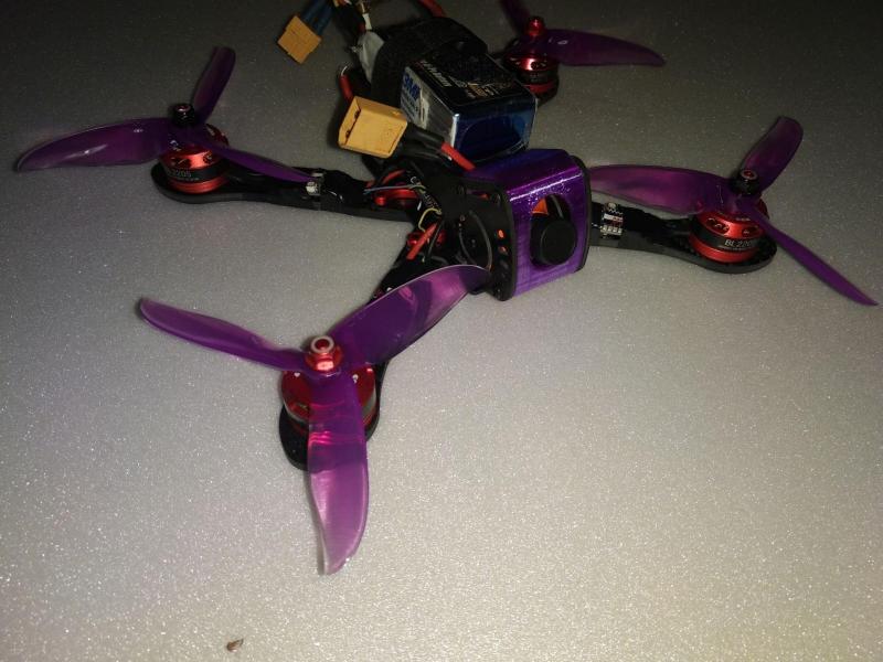

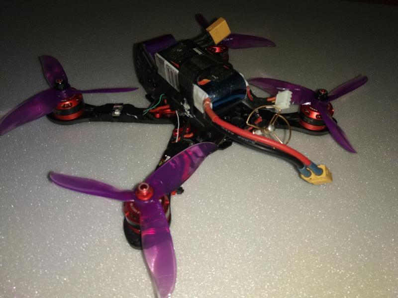

Patryk Sokol Opublikowano 1 Grudnia 2018 Autor Opublikowano 1 Grudnia 2018 Udało mi się w końcu wygrać z tym modelem Tzn. dostał nowy, dwuantenkowy odbiornik (na D16, podpięty po FPorcie) oraz klasyczną kamerę do FPV (Sony). To już sprawiło, że model w końcu stałby się latalny. Jednakże w międzyczasie odnalazła się paczka z Banggood (z miesiąc miała ten sam status na trackingu, aż nagle doszła nez słowa zapowiedzi). W rezultacie quad dostał znowu regle BlHeli_32 (i gra Marsz Imperialny, to przecież ważne) i Omnibusa F4. Główną przewagą Omnibusa było to, że ma wbudowane OSD (bo obecna F7 nie ma). Niestety Omnibus zmarł podłączony do USB. Bez wyraźnego powodu, ot zgasły diody i zaczął się grzać (i to kolejna płytka tego producenta która zrobiła to samo - w dużym skrócie nie polecam). Wróciłem więc do F7, a brak OSD obszedłem w taki sposób, że podpiąłem telemetrię z regli (coby mieć odczyt napięcia, bo ten FC nie ma pomiaru napięcia zasilania), a w Taranisie ustawiłem alarm napięcia (bo D16 pozwala przesyłać telemetrię). Więcej w sumie nie potrzebuję w tym modelu, więc póki co mogę obyć się bez OSD. Efekty prezentują się tak: No i w końcu zrobiłem uczciwą glebę, taką co wynikała z błędu w pilotażu: Nie powiem - miło przywalić w glebę z własnego błędu, a nie przyczyn technicznych. No i oczywiście coby zbyt fajnie nie było - mam problem z odczytem napięcia w Taranisie. Tzn. Ustawiłem alarm napięcia wg. tego tutoriala:https://oscarliang.com/taranis-logical-switches-voltage-alarm/ I wszystko działa prawidłowo - tzn. logical switch się załącza kiedy powinien, ale Taranis gadać nie chce. Nie jest to problem z plikami, bo kiedy ustawię funkcję specjalną, która miała zmuszać nadajnik do gadania napięcia zasilania to działa ona czasem. Tzn. raz na jakiś czas przerzucenie switcha powoduje podanie wartości napięcia, ale w 90% jednak tego nie robi.

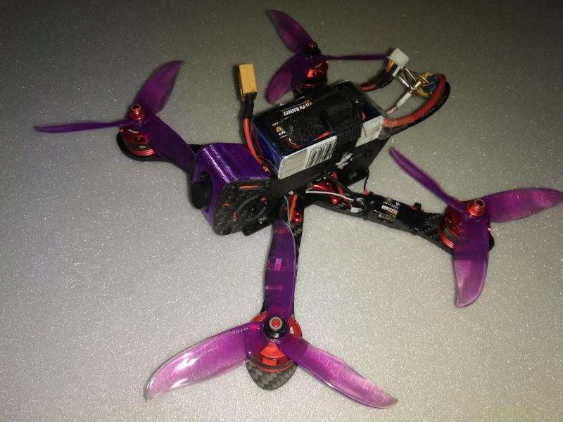

Patryk Sokol Opublikowano 4 Grudnia 2018 Autor Opublikowano 4 Grudnia 2018 Ok, 250tka ma już nabite solidne 2 godziny w powietrzu, więc już można coś powiedzieć. Po 2h moje latanie wygląda tak: Na tę chwilę już nie planuje nic poza PIDami zmieniać (a te zmieniać będę dopiero teraz, bo jeden z silników generował nadmierne wibracje, po wbiciu się w beton). Przede wszystkim - ten quad lata naprawdę dobrze. Tu nie ma żadnej magi, regle na BlHeli i dopracowany soft w FC robią swoje. Efekt jest taki, że nawet przed dokładną regulacją, na stockowych PIDach zachowuje idealny tor lotu po gwałtownym trzepnięciu przepustnicą. Drobne problemy (ale tak drobne, że gdyby nie helik to bym nie wiedział, że tak nie powinno być) są jedynie po wejściu we własny strumień zaśmigłowy. To jest najpewniej kwestia filtrowania, ale tym się zająć mogę dopiero teraz, po wymianie silnika Jestem też nieco zaskoczony niskim progiem wejścia. Nie ma co ukrywać - 2h nalotu quadem z uptiltem to tyle co nic, a nie mam większych problemów z trafianiem w wąskie otwory, spli-skami, powerloopami itp. Oczywiście daleko mi do jakiejkolwiek precyzji pilotażu (bo to zwyczajnie wymaga praktyki), ale jestem już w tym miejscu, gdzie ćwiczenia to dobra zabawa, a nie żmudne ćwiczenie zawisu i zakrętów. To też nie jest raczej jakaś magia, czy talent, a po prostu masa nalotu innymi sprzętami w FPV i w heliku. No i pakiety 3s nie dają rady Na pełnym gazie kamera potrafi oślepnąć jak po metanolu. Oczywiście to wina kamery i żaden RunCAM by nie narzekał, ale to jasno świadczy, że pakiety prądowo nie wydalają. Niemniej pojemnościowo wydają się ok. 3-4 minuty lotu są jak najbardziej w porządku. Biorąc pod uwagę, że po locie wszystko w tym modelu jest w temperaturze otoczenia, a pakiety minimalnie cieplejsze, to docelowo wylądują tu 4s.

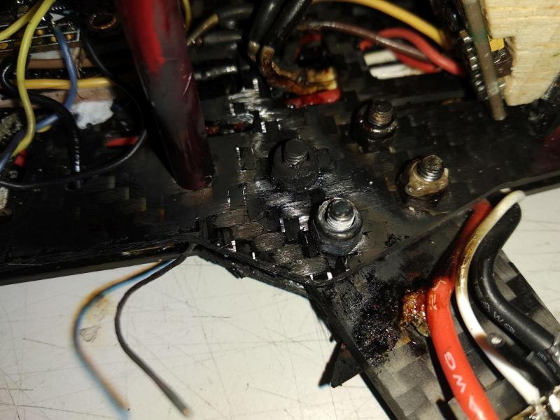

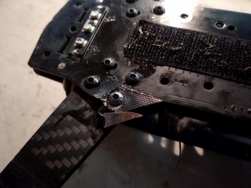

Patryk Sokol Opublikowano 13 Grudnia 2018 Autor Opublikowano 13 Grudnia 2018 Dziś za to Quad zapłonął... Wylądowałem dziś po locie koło siebie i zacząłem grzebać w ustawieniach quada (bawię się PIDami), aż nagle stwierdziłem, że ktoś znowu pali jakimś tworzywem sztucznym w piecu. Okazało się, że nie ktoś, tylko ja i nie w piecu, ana powietrzu: Co tu się wydarzyło? Ta rama ma wbudowane PDB. Tzn. dolna płytka robi jednocześnie za płytkę na której jest rozprowadzanie napięć po reglach i ma wbudowane stabilizatory 5 i 12 V. Problem polega na tym, ze w miejscu gdzie przechodzą śruby skręcające ramiona quada też jest miedź. Na dolnej powierzchni płytki jest +, a na dolnej - i kiedy śruba przetarła farbę na miedzi, to doszło do problemu Szczerze mówiąc - to tak karygodny błąd projektowy, że nawet nie umiem się złościć, po prostu patrzę na to z wielkim zdziwieniem. Szczęśliwie żadna elektronika nie ucierpiała, wymienię ramę i będzie dobrze.

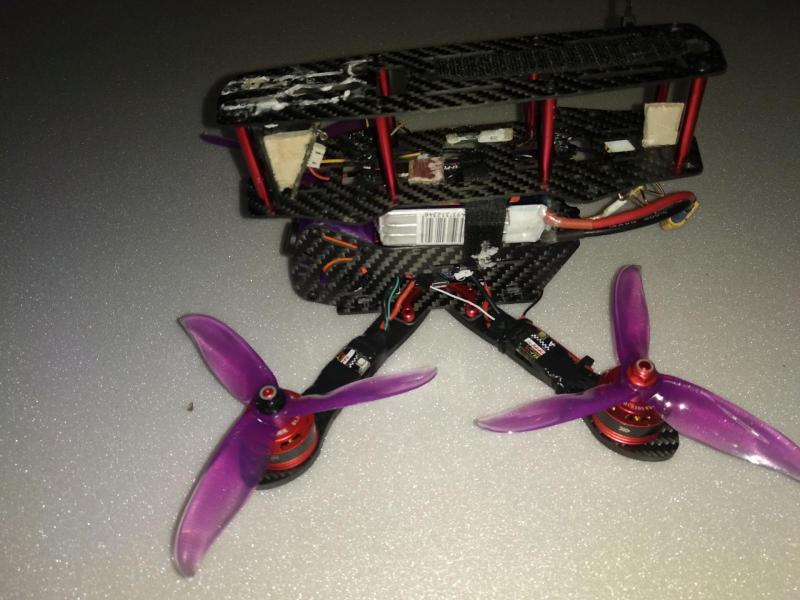

Patryk Sokol Opublikowano 21 Grudnia 2018 Autor Opublikowano 21 Grudnia 2018 Quad doczekał się naprawy (pod postacią nowej ramy - GepRC AX5) i sporego upgrade'u (pod postacią Runcam Swift 2) Planowałem inną ramę (Roostera, albo Martiana II), ale z racji pożaru poprzedniej ramy (i jej zmięknięcia po spaleniu się żywicy) potrzebowałem czegoś dostępnego od ręki w Polsce (bo jechać na święta bez sprzętu do latania, to lepiej nie jechać). Całośc po przemontowaniu prezentuje się tak: I muszę przyznać, że mi się podoba. Niemniej -- zadziwił mnie rozmiar tej ramy. Tzn. wiedziałem, że śmigła 6" się nie zmieszczą, ale nie spodziewałem się, że część centralna będzie aż tyle mniejsza: Przy tej ramie to stara wygląda jak autobus. Na tyle mnie to zaskoczyło, że PDB się nie zmieściło i całość jest lutowana na kablach (nie cierpię tego rozwiązania). Upchanie całości w środku wymagało nieco przemyślenia i zachodu, ale udało mi się to zrobić tak, że po zdjęciu czterech śrubek to rama rozkłada się na dwie części pokazując wszystko na wierzchu. Po prowadzeniu kabli między dwoma płytkami dolnej części ramy w poprzedniej - jest to spora ulga (wtedy dobranie się do czegokolwiek wymagało 15min rozkręcania samokontrujących się nakrętek.. No i jeszcze przed pożarem zacząłem się bawić wersją pre-release Betaflighta 4.0. W tej wersji pięknie poprawiono prowadzeniu w strumieniu zaśmigłowym. Na defaulcie już było podobnie jak na moich dopieszczonych ustawieniach z poprzedniej wersji BFa. Ale dostroić porządnie nie zdążyłem, pożar ramy przeszkodził. Niemniej - już teraz wysokości schodzi się gładko jak samolotem, quad nie zauważa własnego strumienia zaśmigłowego. Ciekaw jestem o ile Runcam będzie lepszy od poprzedniej kamery. Miała ona tendencję do ślepnięcia przy przejściu jasne-ciemne (i vice-versa). Liczę, że Runcam się tak zachowywać nie będzie. No i ciekaw jestem ile sama rama zmieni w pilotażu. Mniejsza powierzchnię ma, węziej rozstawione osie silników i jest nieco lżejsza. Jeśli będzie prowadzić się tak samo, to będę sporo zawiedziony. Podsumowując- ten quad jest coraz lepiej latającą maszyną, która wciąż jest poskładana z różnych dziwnych elementów, więc serwisowanie jest wyjątkowo upierdliwe. Podobnie było z moim pierwszym TRexem 450tką. Poskładany z róznego żłomu, dobrze latający, ale upierdliwy bardzo. Liczę, że nowy quad pozwoli mi przestać się tym zajmować, tak jak 470tka pozwoliła mi skupić się na lataniu helikiem, a nie dłubaniu przy nim
