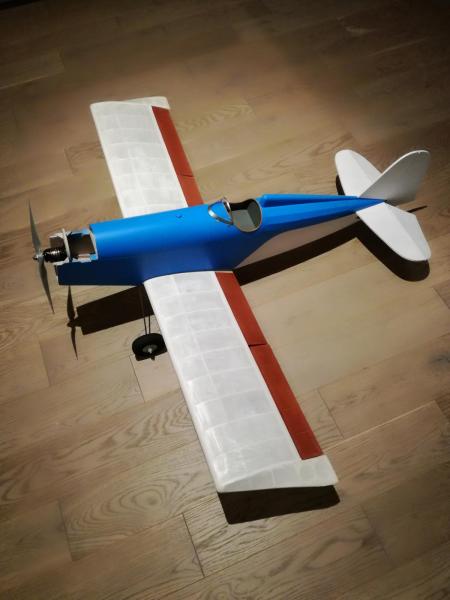

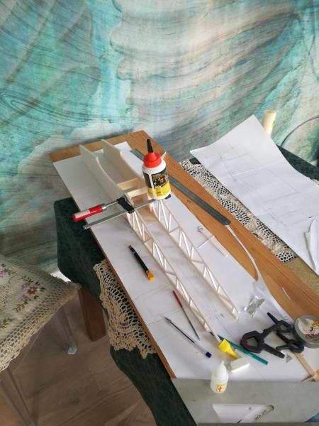

Po nieudanym Grifonie 1 i udanym Grifonie 2 przyszła pora na Grifona 83 (YYYYY!!!!) Miałem robić jakiś poważny  model ale …
Proporcje są wzięte z Ogly Sticka, ale kadłub to inna bajka.
rozpiętość 1100 mm
profil NACA 2415 kont zaklinowania płata 2 stopnie
wznios 4 stopnie
napęd silnik 216 wat a myślałem że silnik który mam ma 260 wat  :blink:
skłon silnika 2 stopnie
wykłon silnika 1,5 stopnia

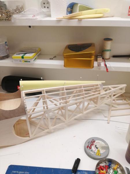

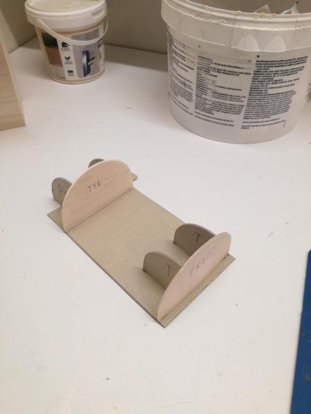

No dobra foty

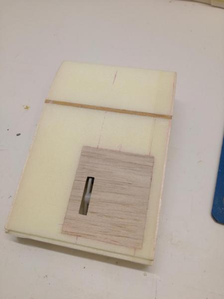

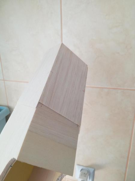

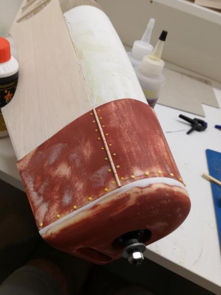

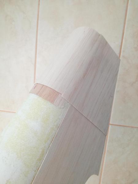

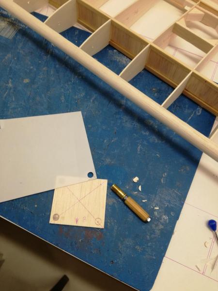

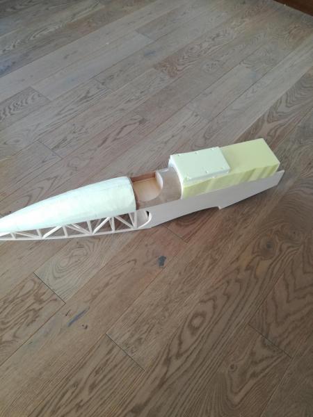

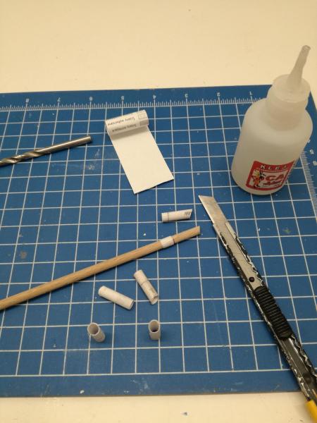

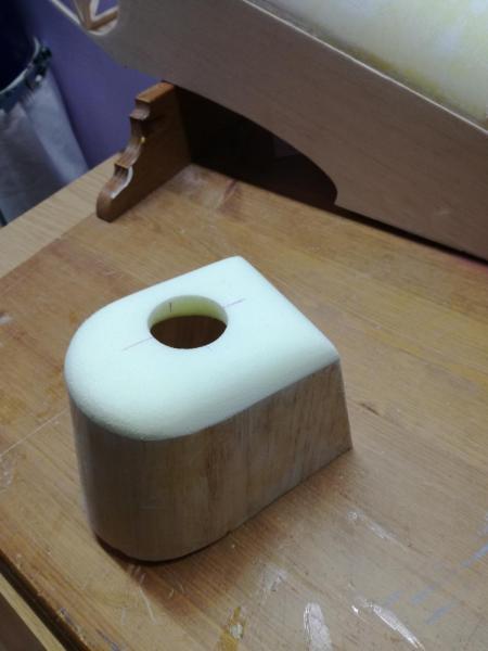

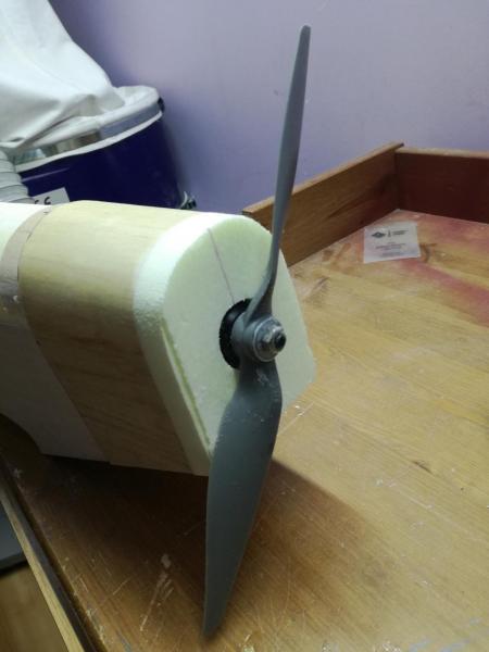

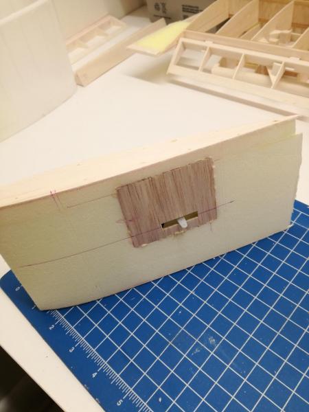

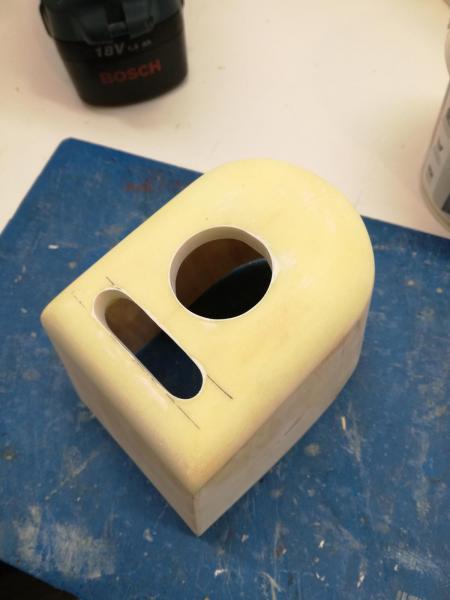

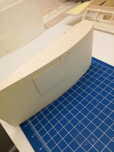

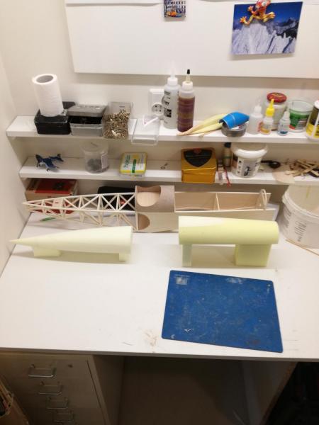

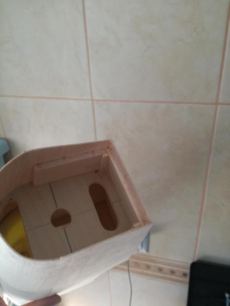

Najpierw chciałem zrobić garba ze styroduru ale kiepsko to wyszło.

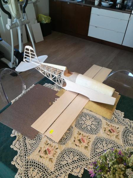

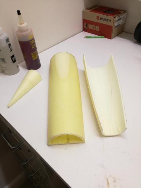

Dawca organów.

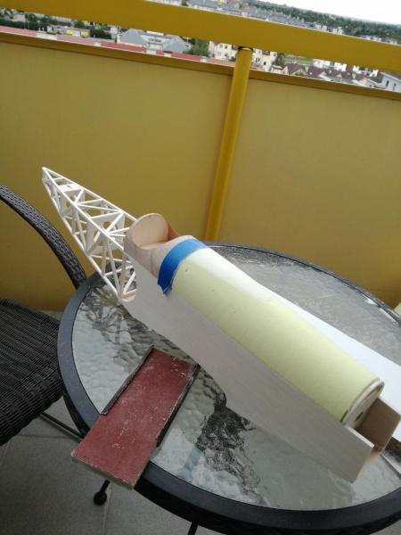

Zapomniało mi się.

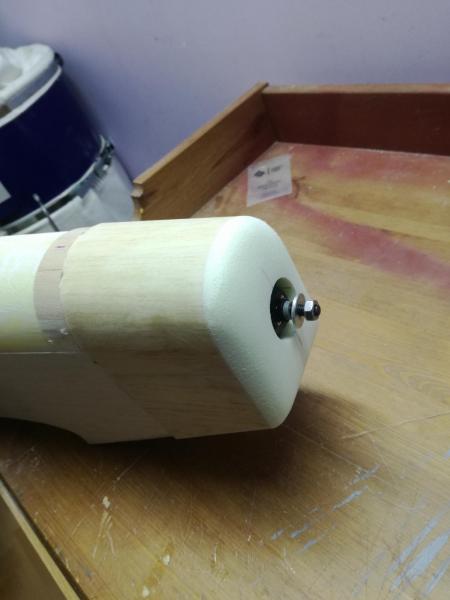

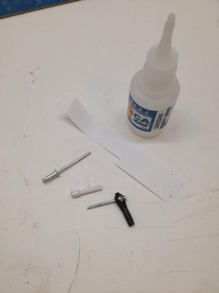

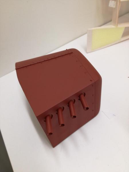

I tak dobrneliśmy do końca zdjeć, do stanu obecnego, podwozie miało być z duralu  i było zdaniem sprzedawcy z Modele Max od którego kupiłem formatkę
no niestety pasek dawał się dowolnie kształtować w rękach jakby był z zwykłego aluminium, no dziwne. :angry:

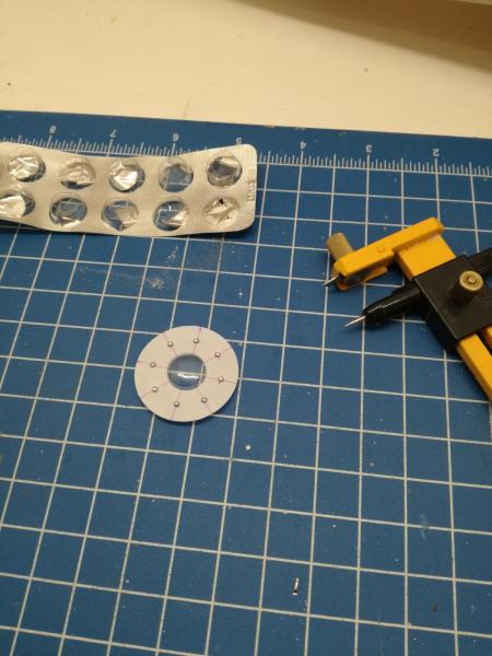

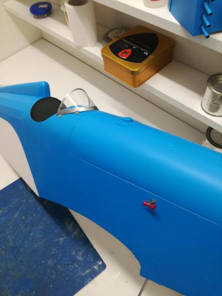

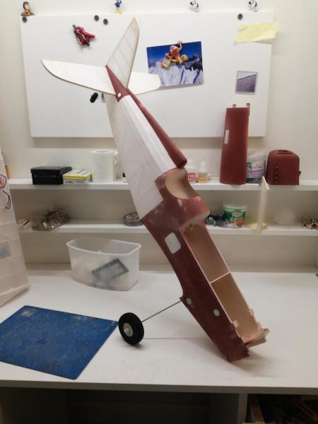

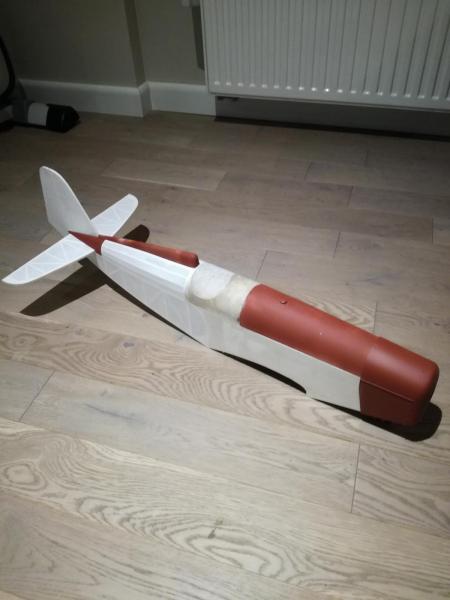

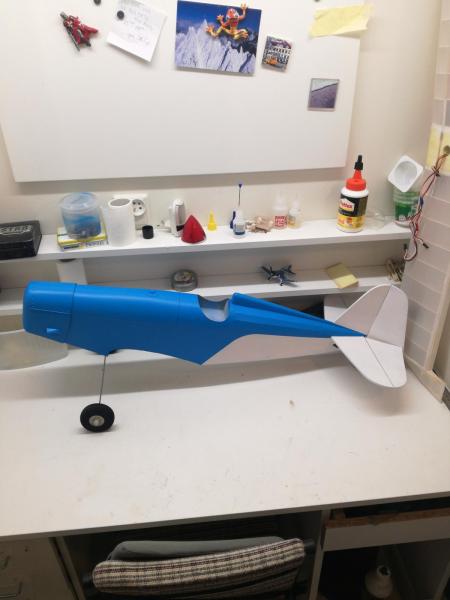

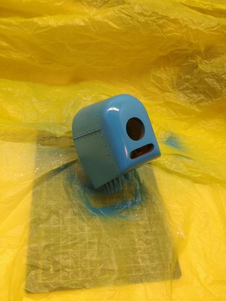

Bardzo fajny!;) Jakoś chyba mi umknęła ta realacja. Wykorzystanie blistrów od pigułek bardzo mi sie spodobalo;) podtopień nie widzę, ale to od farby?
Pozdr.
M
O mój kolega Michał z działu mikro co buduje schludne modele sie odezwał. Ja tu od miesiaca pisze sam do siebie, no wreszcie jakiś odzew.
Tak od farby, ale zastanawiam się czy nie zamalować tej niebieskiej dzidy za kabiną.

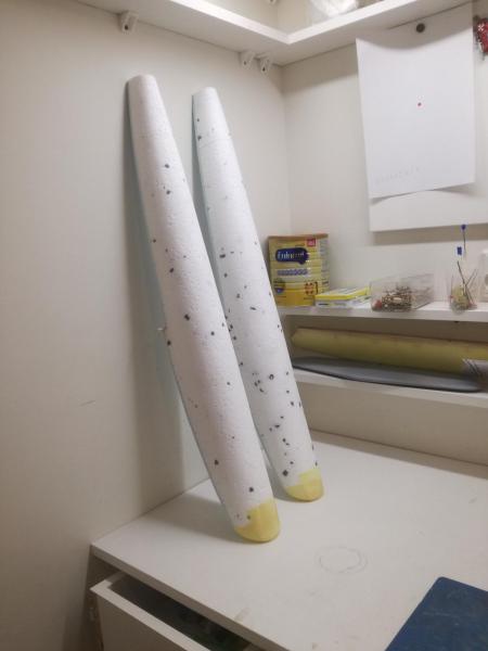

Ogólnie sprawa z pokryciem to wtopa ledwo odratowałem poszycie na kadłubie skrzydło też nie lepsze. Okazało się że winny był stary nitrocellon.
O jest noc to i można wreszcie cichaczem posmrodzić w piwnicy nitrem ????

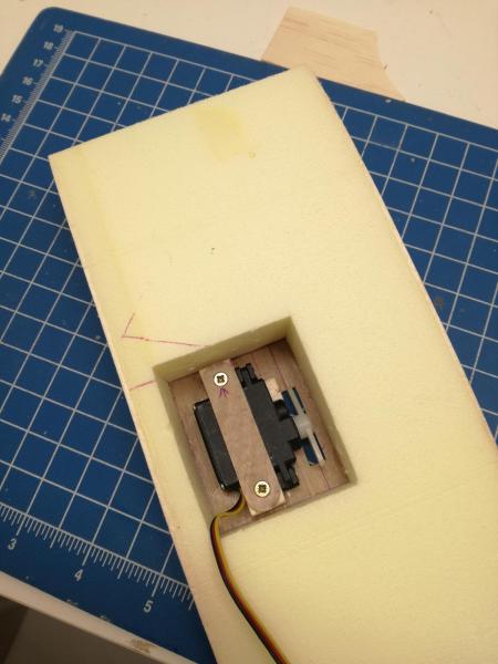

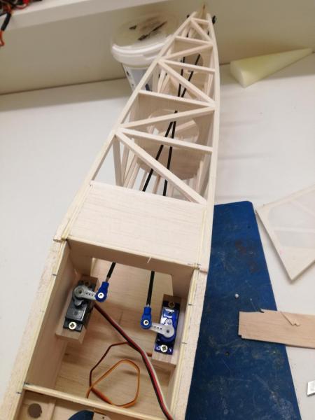

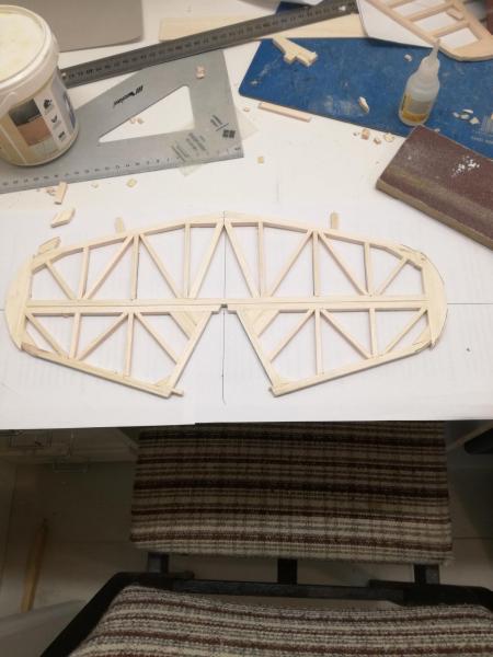

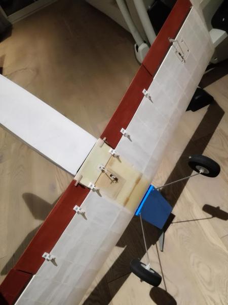

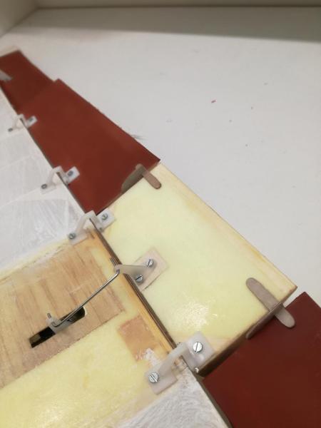

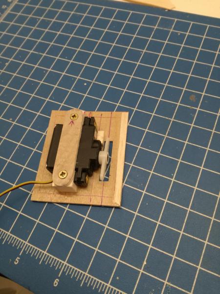

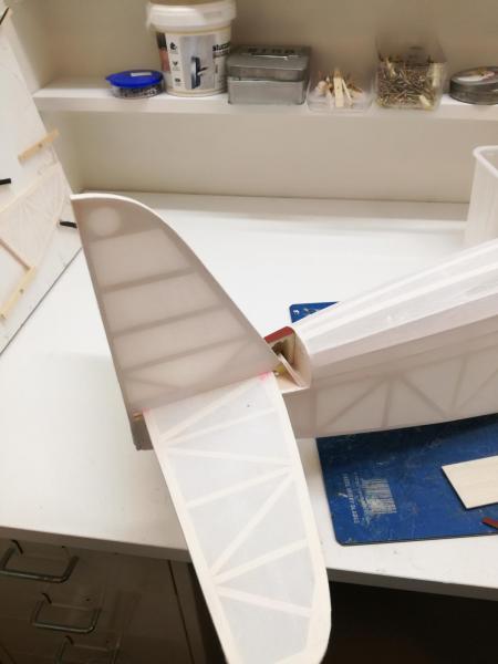

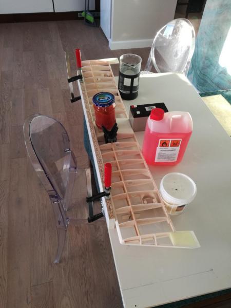

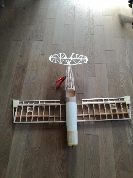

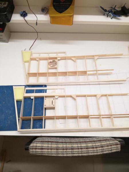

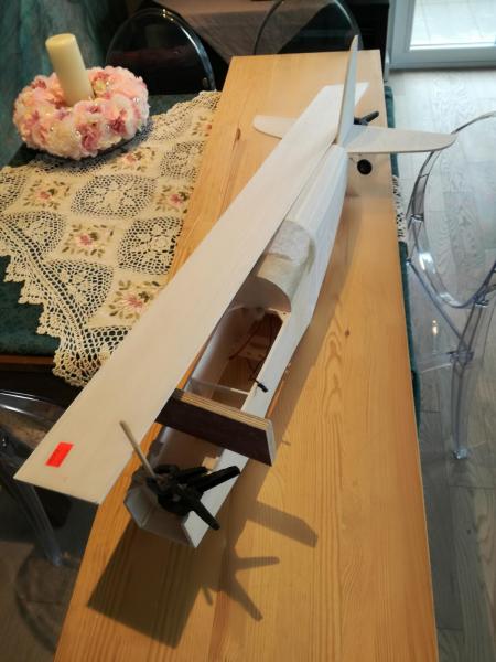

Zamontowałem wstępnie lotki i klapy, nie bede narazie malował skrzydła gdyż jeśli bedzie jakieś zwichrzenie to po farbie nic się nie da zrobić.
waga z aku 1300 mah nie przekracza 1kg, oblot najpewniej podczas świąt,

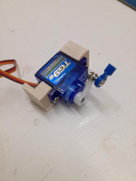

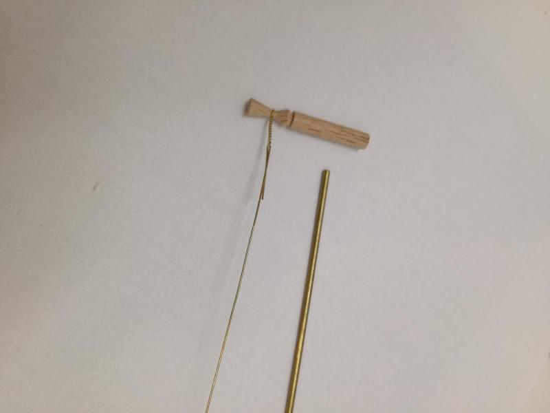

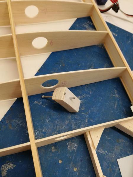

Przeniesienie napędu z klapy na klapę działa świetnie zero luzów.

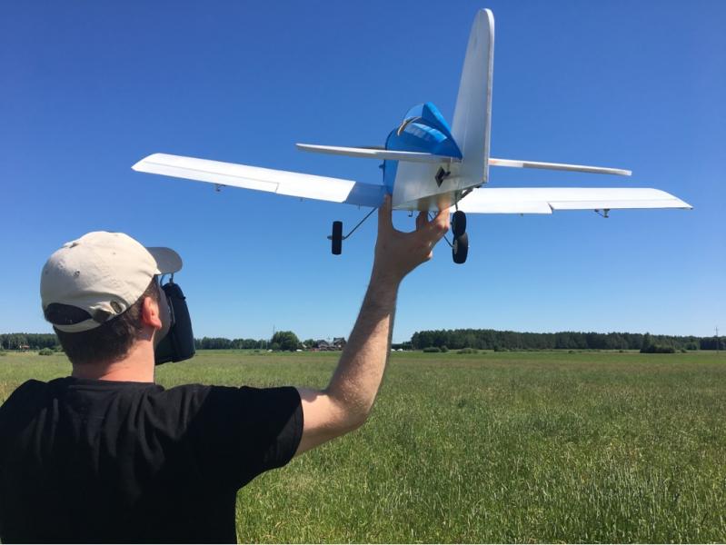

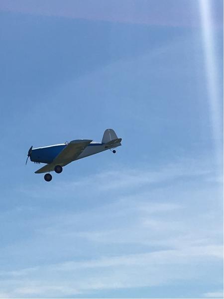

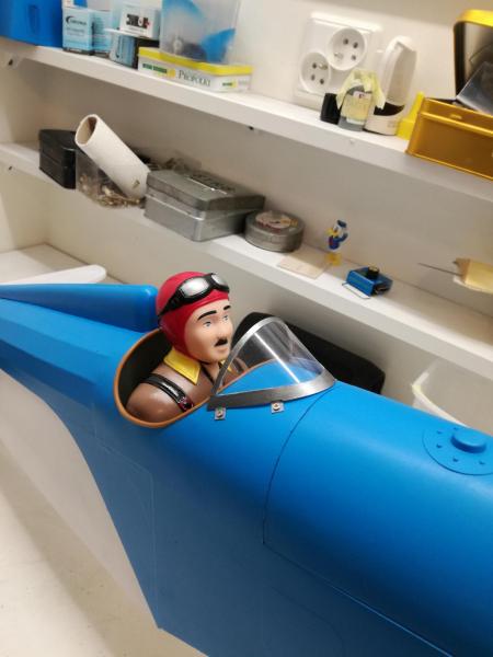

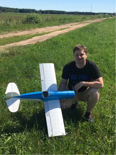

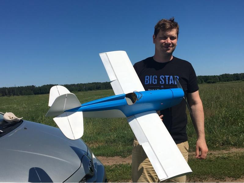

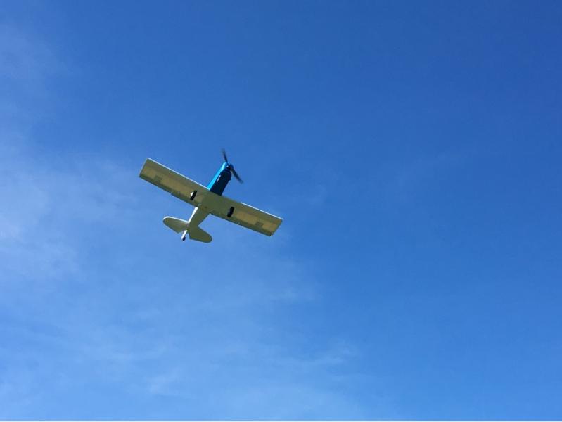

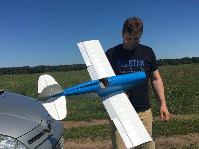

Elegancka konstrukcja - fajnie się kontrastują obłe stateczniki z prostokątnymi skrzydłami. Kadłub nie za chudy i nie za pękaty - coś między starym racerem, a szkolno-treningowcem z lat 60-tych. Piękna konstrukcja, Patryk - model ładnie wygląda z każdej strony :) (czego nie zawsze da się powiedzieć o kobitce :P ). Co tu więcej gadać, z  przyjemnością się ogląda. Właśnie takie samoloty lubię. Po prostu czuje się, że ma duszę, dlatego dobrze lata! ;)
PS Świetnie, że nie dodałeś muzyki do filmu. Nic bardziej mnie nie wkurza, jak agresywna muza w tle!
Lata czadowo, tylko Stefan gdzies zdaje sie zawieruszyl! Dzwięk ptaków w tle tez super, zaiste na relaks.
Takie klimaty lubię najbardziej, model wyszedl b fajnie, tak też lata, przyroda wokół cudowna... co tu wiecej gadać, bajka!:)
Pzdr,
M

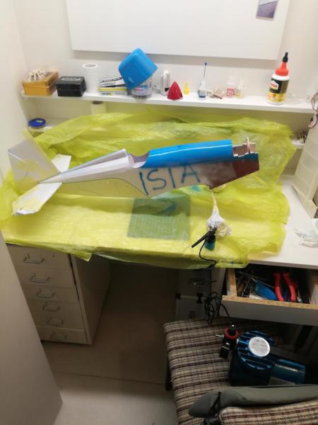

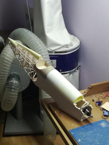

Patryk, no normalnie ZDRADA! ;) Ja się TUTAJ produkuję na całego, a ty sobie montujesz w pracowni cichaczem takie COŚ (w tle) i ani słówka:
post-3617-0-45724700-1541360319_thumb.jp
:wacko:
PS Chyba dobrze widzę, że to odpylacz cyklonowy z obiegiem zamkniętym (z workami: filtrującym i zbierającym)?
Jerzy, Michał dzięki za wylanie tyle miodu na moje zbolałe serce  :D  tej glukozy jeszcze sam sobie dołożę i powiem, że faktycznie udana i lotna konstrukcja,  przyjemnie się lata. :lol:
Skrzydła miały być zaokrąglone jak w Piper Cupie, ale szkoda mi było czasu na komplikacje, zresztą ponoć z zaokrągleniami gorzej się  lata.

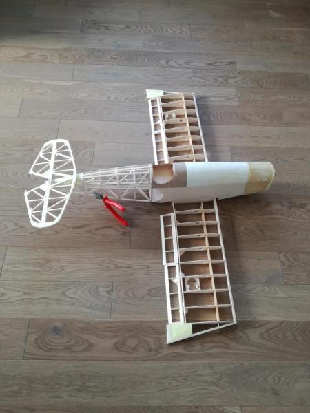

Pokrycie skrzydeł miało być z takiej tkaniny (zapomniałem nazwy) ale się wykrzywiły skrzydła wiec zdarłem i okleiłem folią oraz wywaliłem zakończenia skrzydeł.
Model ma teraz 1000mm zamiast 1100mm Kiedyś tam, może zbuduje drugiego wiekszego, już z silnikiem spalinowym. Dzisiaj zaświtał mi jeszcze pomysł zbudowania wersji akrobat
z geometrią skrzydeł Zlina 526AFS ale...
Jerzy, odpylacz cyklonowy z obiegiem zamkniętym filtruje powietrze potrzebne do dezintegratora molekularnego czastek alfa.
Ale można nim też sprzątać warsztat u teściów.

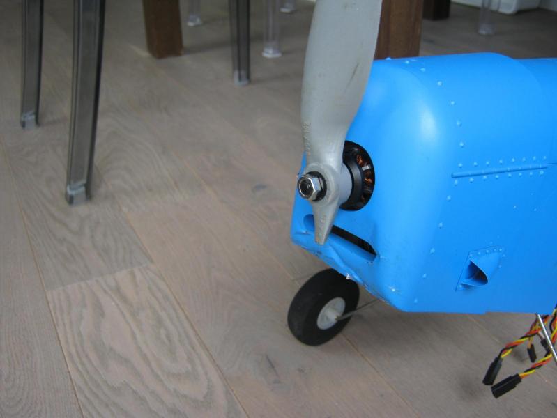

Tydzień temu wiało zresztą jak zawsze na Pomorzu  :angry:  ale wiatr był jakiś niespokojny, modelem miotało, chwila nieuwagi i stało się.
Na szczęście skończyło się na pogiętym podwoziu i uszkodzonej masce teraz cieszę się że zamontowałem skrzydło na gumach.

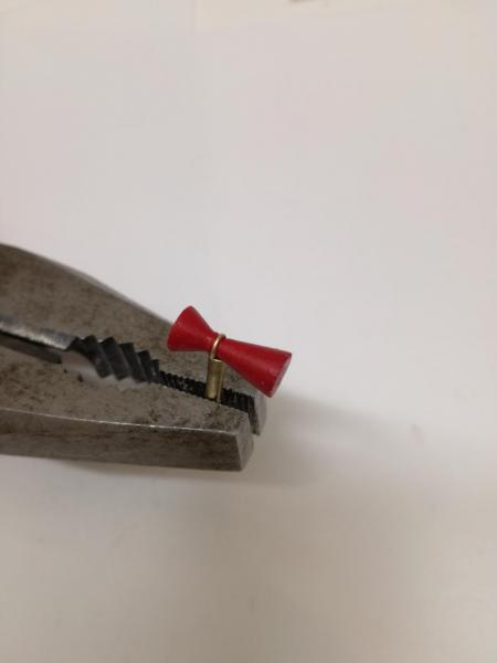

Stefan przelewa czare goryczy, czytaj zmienia wyważenie. Może z pływakami da rade go zaangażować do latania, niestety kupiłem czeski silnik REY i jak się okazało producent sprzedaje piaste i łoze oddzielnie, zakładałem że kupuje komplet, kiedyś tak sprzedawali te silniki.
