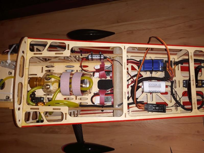

Viader Opublikowano 13 Marca 2019 Opublikowano 13 Marca 2019 A więc po kolei: silnik RCGF 30cc serwa Savox SA-1258TG 4szt. (wysokość, lotki), 1256 kierunek i SC-0254MG gaz regulator Dualsky VR Pro Duo akumulatory 2x SLS 1300mAh Quantum Eneloop 4,8V do zapłonu Kill switch RCexl tłumik pitts W niedzielę wstępnie docierałem silnik na desce, wypalił 2 litry na mineralnym. Załączam fotkę z rozmieszczenia bebechów.
yarecki61 Opublikowano 14 Marca 2019 Autor Opublikowano 14 Marca 2019 Rafał, powiedz mi jeszcze jak wypadł Tobie SC, i jaka waga do lotu. Jak oblatasz Slicka, wklej filmik... Pozdrawiam..
darkarll Opublikowano 14 Marca 2019 Opublikowano 14 Marca 2019 A więc po kolei: silnik RCGF 30cc serwa Savox SA-1258TG 4szt. (wysokość, lotki), 1256 kierunek i SC-0254MG gaz regulator Dualsky VR Pro Duo akumulatory 2x SLS 1300mAh Quantum Eneloop 4,8V do zapłonu Kill switch RCexl tłumik pitts Baterie od zapłonu obok odbiornika ?
