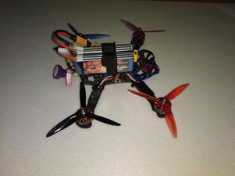

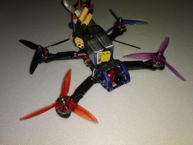

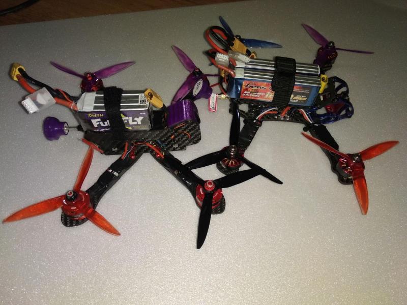

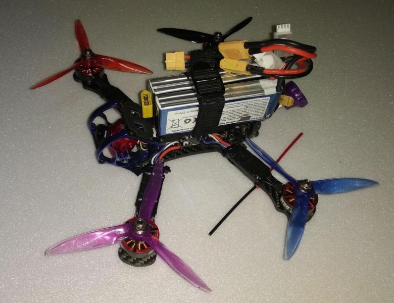

Patryk Sokol Opublikowano 3 Lutego 2019 Autor Opublikowano 3 Lutego 2019 Czekałem na paczkę zadziwiająco długo. I choć paczka na trackingu nie pokazała się nigdy, to znalazłem ją na wycieraczce pod drzwiami pewnego dnia (kocham firmy kurierskie...). Po poskładaniu całość prezentuje się tak: I w porównaniu ze starszym quadem: Od pierwotnego konceptu zmieniły się silniki (bo Returnerów nie było dostępnych. Szkoda nieco - ich kolor w dzisiejszych czasach to wręcz jak deklaracja polityczna), trafiły tutaj T-Motory F40 ProII 1750kV oraz zmienilem planowanego XSRa na odbiornik R9 (stąd ten uroczy czerwony dipolek na ramieniu). Na zdjęciach złożony jest pakiet wprost z helika (6s 1600mAh). Idea jest taka, że do lotów treningowych latać będę na pakietach z heli, a kiedy będę chciał coś nagrać to będę zakładać RunCama HD i pakiet 6s 1000mAh (czyli standardowy do takich quadów). Dzięki temu ćwiczyć będę na pakiecie który dłużej pożyje (bo mniej obciążony będzie), a kiedy będę nagrywał to będę miał quada o identycznej masie. Póki co wnioski z użytkowania są bardzo pozytywne. Przede wszystkim jestem zaskoczony jak dobry daje obraz Runcam Eagle II Pro. Nawet nie przypuszczałem, ze można mieć taki obraz na FPV. Nie wspominając już o tym jak fantastycznie radzi sobie z lataniem przy sztucznym oświetleniu. Nigdy jeszcze nie miałem kamery która pozwalała, z odległości prawie kilometra, rozróżniać poszczególne budynki w mieście, nocą. Silniki - wiadomo - klasa. Zera drgań, moc niesamowita, jest rewelacja. Bardzo zadowolony jestem też z działania systemu R9 FRSky'a. Na minimalnej mocy spokojnie mogę wlecieć za żelbetową ścianę oddaloną o 500m i wciąż mieć prawidłową kontrolę nad modelem i wysokie RSSI (acz nic za darmo. do tego konieczne były anteny z www.prodrone.pl, oryginalne były po prostu złe) Na pakiecie 6s i śmigłach 5x5x3 quad rozwija solidne 135km/h (mierzone GPSem pokładowym). W cieplejszych warunkach (kiedy pakiety nie miałyby 0stC) pewnie 150km/h pęknie. Całość wciąż wymaga regulacji, bo PIDy wciąż stockowe, a czasu miałem tylko tyle, żeby dobrać maksymalną częstotliwość dla kaskadowego dynamic notcha (używam wersji deweloperskie BF4.0). Już jest bardzo dobrze, ale jestem przekonany, że te silniki pozwalają na więcej bez ryzyka upalenia. No i zobaczymy na ile rama pozwoli, bo jakoś sztywnością nie grzeszy. Tzn. jest wybitnie podatna na rezonans. Jeśli będzie to robiło problemy z regulacją to mam Martiana II w odwodzie. No i śmigła są na pewno do wymiany. W lżejszym quadzie sprawdzały się świetnie, ale tutaj raczej już brakuje sztywności.
