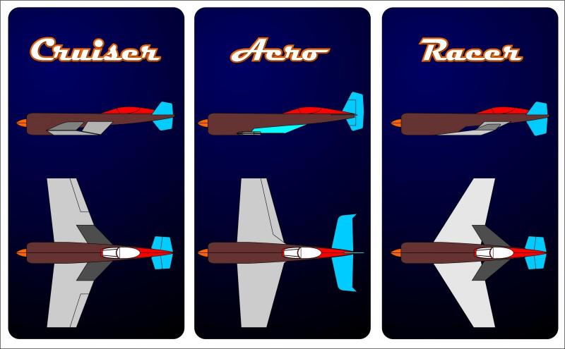

Na razie jestem na etapie wybory koncepcji. Co wiem na pewno to:
1. technika wykonania - foamboard i styropian ciety na gorąco i laminowany
2. rozpiętość około 1 300 mm
3. długość około  1 400 mm
4. waga gotowego do lotu około 1,3kg (podobnie jak mój P47
5. profil skrzydła KFM lub skrzydło typu Flightest
6. ustrzeżenie V tail
Mam pomysł na 3 wersje różniące się różniące się kształtem skrzydła i rodzajem ustrzeżenia:
1. Cruiser
 - skrzydło: winglet na końcówce, dodatni skos (6 stopni) , wznios około 4 stopnie, macie może jakieś propozycje co do kąta zaklinowania?
 - V tail
2. Acrobat
- skrzydło: ujemny skos (-3,5 stopnia), wznios na 0, macie może jakieś propozycje co do kąta zaklinowania?
- ster wysokości płytowy
- klasyczny ster kierunku
3. Racer:
- skrzydło: winglet na końcówce, ujemny skos (- 32 stopnie) , wznios około 4 stopnie, macie może jakieś propozycje co do kąta zaklinowania?
- V tail
tak prezentują się wstępne wizualizacje:
Który byście zrobili jako pierwszy?
Lubię takie projekty.
Osobiście zacząłbym od trzeciego, czyli jak najbardziej podobnego do tego z gry.
Jak już tniesz styropian to wytnij clarkiego na skrzydła.
Samolot wygląda niesamowicie. Najbardziej podoba mi się wersja Racer. Będę trzymał kciuki za udane wykonanie modelu.
