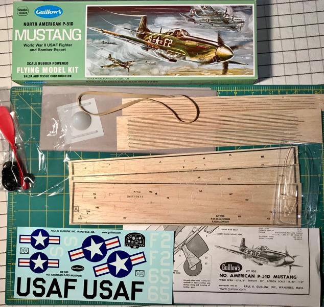

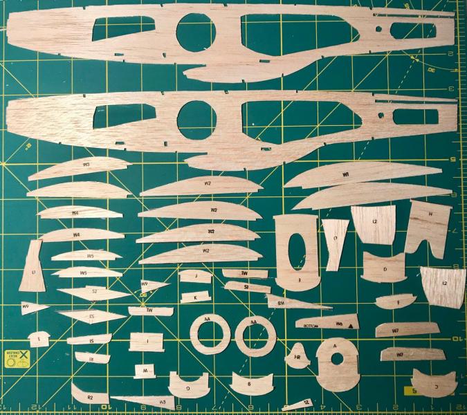

Zestaw składa się z elementów które widzisz poniżej:
Pierwsza myśl, a gdzie kadłub? Elementy są wycinane za pomocą prasy, jest to zrobione słabo, są nie widoczne. Nie wiedziałem, gdzie są elementy, wycinając kadłub zastanawiałem się czy, aby to robię zgodnie z liną
Wstępne wycięcie elementów:

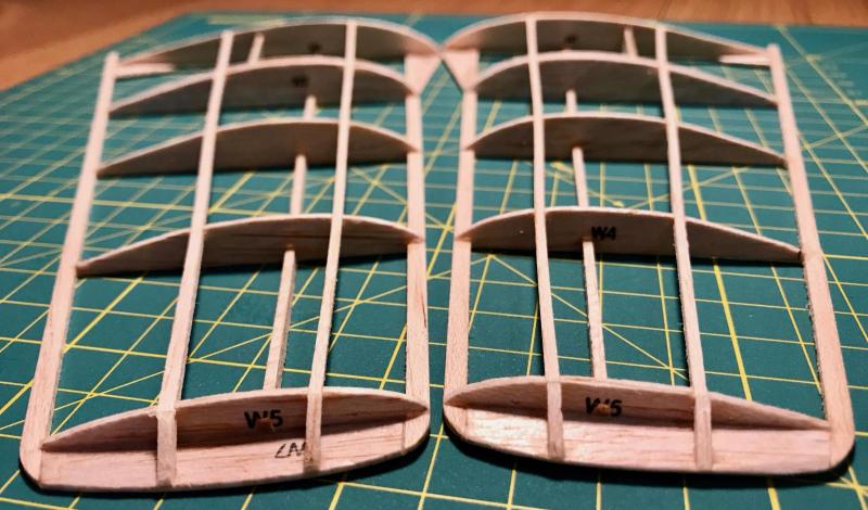

Następnie zabrałem się za skrzydła. I tu znowu zonk, szablon nie zgadza się. Po wycięciu żeberek zgodnie z szablonem okazało się, że miejsce na listwę natarcia jest szersze niż listwa i musze łatać dziury.
Ogólnie skrzydła wyszły mi jako tako, widać krzywe listwy. wznios skrzydeł wyszedł bardzo duży, będę musiał to jakoś skorygować ale jeszcze nie mam pomysłu na to.

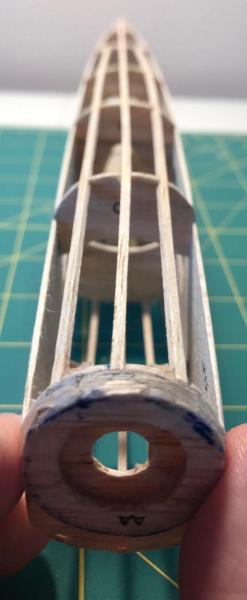

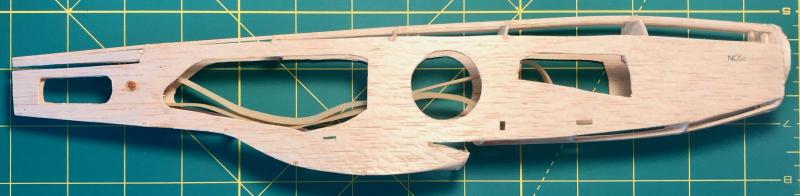

Kadłub wyszedł mi podobnie jak skrzydła, czyli tak se, trochę krzywo. Tu okazało się, że są niepotrzebne wycięcia firmowe na elementy. Gdyby ich nie było cały kadłub wygląda by smuklej.

Dlaczego taki duży wznios skrzydeł - czytaj: TUTAJ  Jeśli chodzi o oklejanie to zajrzyj do wątków Jędrka o modelach: Citabria i Corby.
PS Na fotach widać dużo nierówności i zwichrzeń szkieletu (nic dobrego to nie wróży  :rolleyes:  ), a może to tylko perspektywa. Czy wszystko kleiłeś na desce montażowej, przypięte do planów? Przecież balsa jest miękka - niewielkie nierówności listewek można skorygować w trakcie klejenia płatów (w czasie przypinania do planów na desce montażowej lub całkiem zastąpić nowymi listewkami (szczególnie w przypadku podłużnic kadłuba), wyciętymi z balsowych deseczek stosownej grubości.

Niestety kadłub jest powichrowany. Model kleiłem na desce, ale kadłub zrobiłem nieudolnie. Jak to bywa najpierw robię a potem czytam i sprawdzam, jak to robią inni. Wiem zły nawyk.

Witam z tym zwichrzeniem kadłuba to troszkę niedobrze zwłaszcza że to gumówka i nie ma możliwości trymowania. Uważaj na wszystkie płaszczyzny aby były symetryczne i proste takie maluchy są na to bardzo wrażliwe

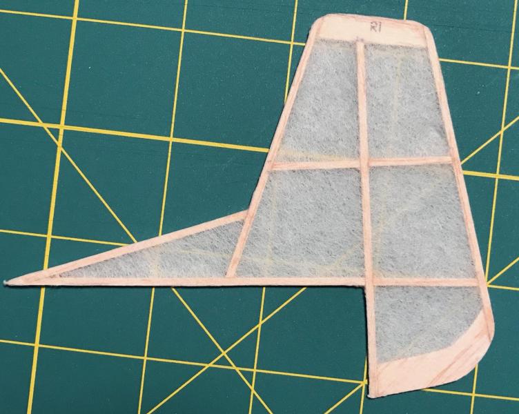

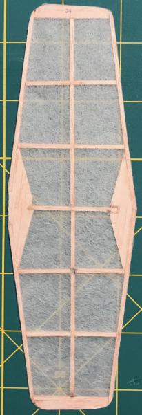

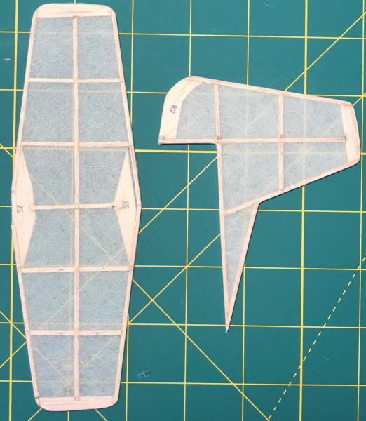

Dziś jestem po sesji oklejania papierem japońskim, całkiem spoko zajęcie.
Do oklejania użyłem kleju UHU STICK w sztyfcie. Po przyklejeniu papieru na element, zwilżałem papier za pomocą nawilżacza powietrza. Po odsączeniu nadmiaru wody ręcznikiem papierowy wszystko szło na noc na deskę. Oczywiście element był "przybity do deski aby podczas schniecia nie zwichrował.
przed naprężeniem wodą:
Po nocy na desce:

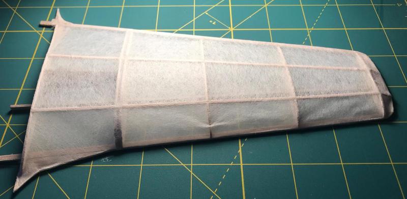

- stateczniki wyszły fajnie, papier naprężony super, wszytsko płaskie

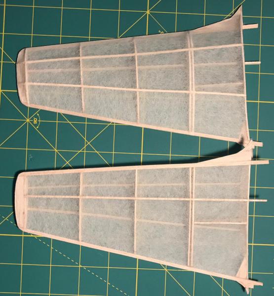

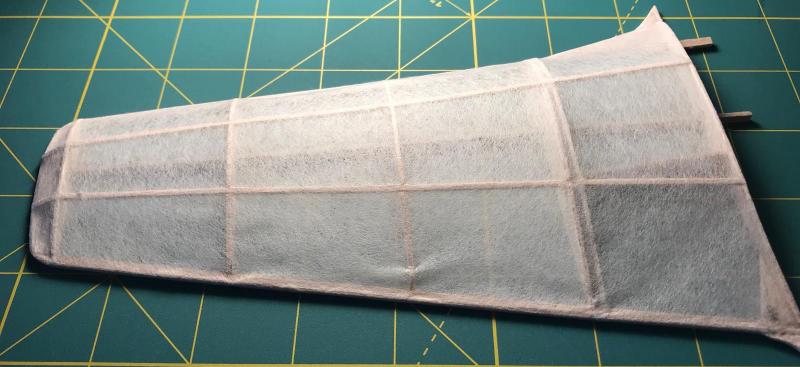

-  Skrzydła ogólnie fajnie wyszły lecz miejscami, szczególnie na natarciu, papier jest słabo naciągnięty. Papier nie złapał profilu aerodynamicznego.
Zastanawiam się jaka może być tego przyczyna?
post-2428-0-34037700-1547284149_thumb.jpgpost-2428-0-35169100-1547284165_thumb.jpgpost-2428-0-62687700-1547284186_thumb.jpgpost-2428-0-62687700-1547284186_thumb.jpgpost-2428-0-10480900-1547284205_thumb.jpgpost-2428-0-34121100-1547284222_thumb.jpg

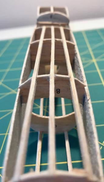

- Kadłub wyszedł najsłabiej widać że miejscami papier nie został przyklejony do balsy
Kolejnym etapem będzie impregnacja nitrocellonem, mam nadzieję że choć trochę się poprawi kadłów a natarcie w skrzydle będzie bardziej napięte.
Może macie jakieś rady aby w przyszłości oklejanie mi lepiej wychodziło?

Na zdjęciach widac że japonka marszczy się na żeberkach (np. trzecie żeberko na lewym skrzydle z przodu). To zazwyczaj oznacza że żeberko było źle wyszlifowane i była tam jakaś nierówność na której japonka nie chce się ułożyć.
Dwie skośne zmarszczki między czwartym a piątym żeberkiem z przodu (również lewy płat) są wywołane zwichrzeniem płata w tym miejscu. Płat wykonany nieco krzywo, przypięty w czasie oklejania do płaskiego podłoża, po odpieciu zwichrował się ponownie powodując zmarszczki. Spróbuj rozpłaszczyć płat palcami na płaskim stole - zmarszczki znikną (oczywiście jak tylko puścisz palce to znowu się pojawią).
Wklęsła powierzchnia między pierwszym a drugim żeberkiem z przodu jest dlatego że tam jest powierzchnia nierozwijalna i japonka nie miała jak się ułożyć.
Ogólnie tragedii nie ma, może cośtam się jeszcze naciągnie dzięki cellonowi.

Nie wiem jaką technikę oklejania stosujesz, ale naxzdjeciach wygląda jakbyś posmarował klejem wszystkie żeberka oraz dzwigary. Jest taka szkoła oklejania wg ktorej klejem pokrywa sie tylko Zewnetrzne krawedzie oklejanego plata (tj listwa natarcia, spływu oraz dwa skrajne zeberka). W efekcie arkusik papieru może się "sam" napiąć odpowiednio na poszczególnych zeberkach wewnetrznych i na ogół nie maxwtedy zmarszczek (inaczej robi sie pokrycie dołu plata przy profilu wklęsło-wypukłym).
Jest sporo artykulow w necie o oklejaniu japonką np na stronie free flight mike., wart poczytać.
A i jeszcze wielu speców poleca ukladanie arkusza japonki (zwlaszcza naxskrzydlach) tak aby kirunek włókien papieru szedł wzdluż skrzydla.
