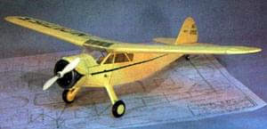

Depesz Opublikowano 2 Listopada 2008 Autor Opublikowano 2 Listopada 2008 Pochwal się co jest na Twoim avatarze. No właśnie Piper, ale moim zamiarem jest opisać budowę, konwersję i w końcu oblot. Wiem, że właściwie zacząłem od końca, ale niedawno zobaczyłem na jednym z amerykańskich forum opis elektryfikacji tego Piperka, i pomyślałem, że też coś pokażę. Jestem w trakcie budowy Curtisa P6-E Hawk, ale to materiał na całkiem nowy temat. Kiedyś będzie tak wyglądał (oczywiście bez wydechu)
