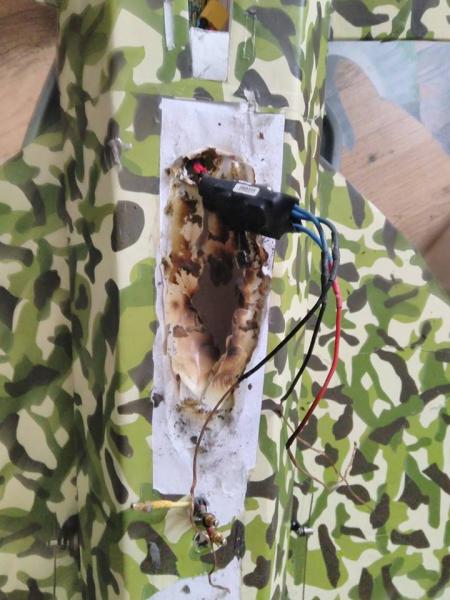

Jak już wspominałem, nie byłem tam obecny. Wszystko co mam to wypowiedzi kolegów i filmy.
Wysłany mi komentarz kolegi:
"possible overheat but, quad hit it aprox a minute before fire and left part of prop imbedded in jet, we think he cut through esc to motor leads and they shorted together."
(tłum: Prawdopodobnie przegrzanie, ale około minuty przed pożarem zderzyłem się z quadem i ten zostawił kawałek śmigła w silniku, myślimy, że przewody ESC zostały zwarte).
Jak widzicie, sam zostałem wprowadzony w błąd i wydawało mi się, ze zapalił się lipo a mieliśmy do czynienia ze zwarciem i łukiem elektrycznym który spowodował pożar. Dlatego też zmieniłem tytuł tematu.

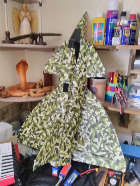

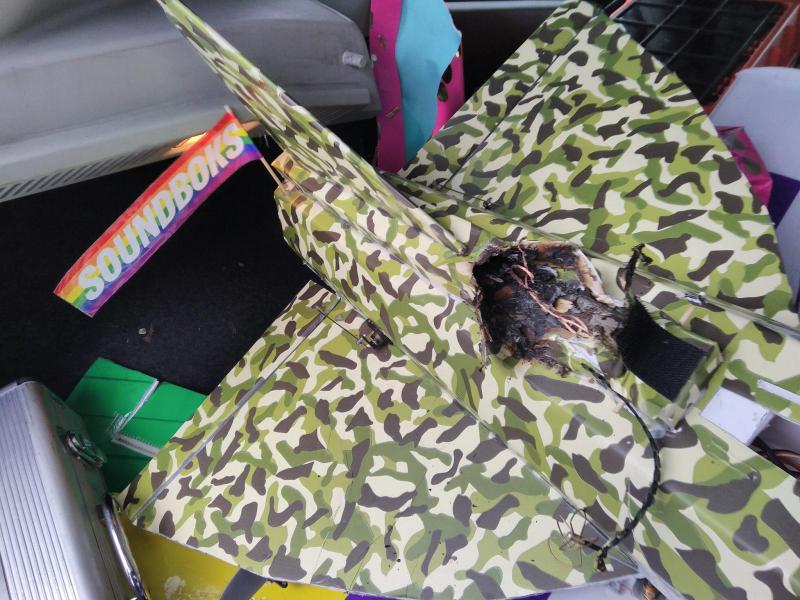

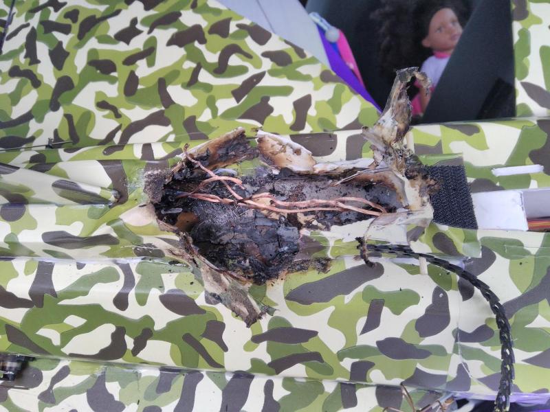

Dokładnie, to kolega udostępnił zdjęcia samolotu przed lotem i po pożarze. Wyraźnie widać spaloną izolację kabli zasilających EDF.
Po wyciągnięciu ESC.
Model przed lotem.
Jeśli dobrze oglądałem, to mimo tego koszmarnego zwarcia i pożaru napęd cały czas pracował normalnie... Niespotykane  :blink:
