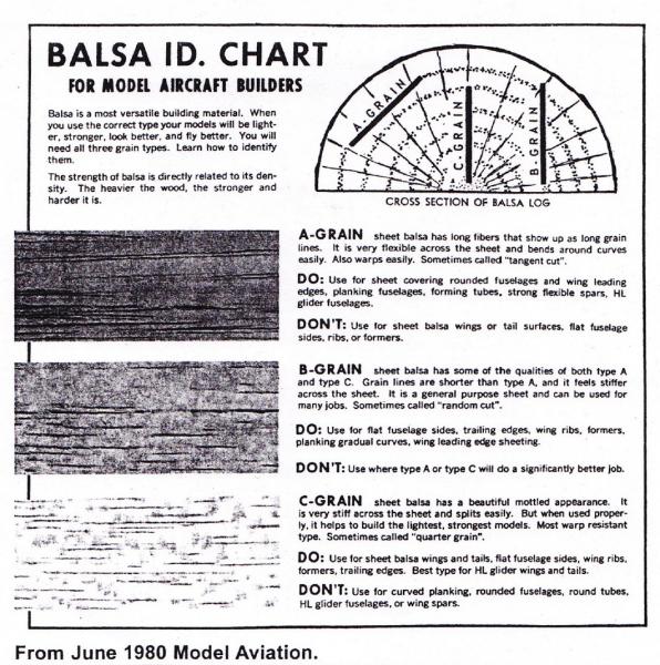

ssuchy Opublikowano 28 Stycznia 2019 Opublikowano 28 Stycznia 2019 Jak zapewne wiesz balsa ma różną twardość, a zależy to od tego z którego miejsca i w jaki sposób w pieńku jest wycięta: 1
qnii Opublikowano 28 Stycznia 2019 Autor Opublikowano 28 Stycznia 2019 Ale twardość balsy nie mówi wszystkiego o niej, z tego co zrozumiałem po wpisie jarek_aviatik liczą się też ułożenie słojów. a kolejne artykuły to potwierdzają Dziś byłem w sklepie kupić balsę, nic nie wybrałem, pomyślałem że coś najpierw poczytam zanim kupie jakiś paździeż. Zdziwiłem się że na polskich stronach nic ciekawego nie znalazłem o balsie. Zapewne myślisz sobie - źle szukał. O to linki, które uznałem za ciekawe: http://pfmrc.eu/index.php/topic/57566-selekcjonowanie-balsy/ https://www.rcscalebuilder.com/tutorials/balsa/balsa_1.htm http://www.modelaviation.com/balsa http://rchangar.hu/wood-balsa http://www.inomhusflyg.se/balsa/balsa.html Problemy językowe (materiały w domenie .com, .hu, .se), różne jednostki miar, oraz ksiązka "orzeszki halowe modele samolotów" powodują że mam mętlki w głowie.
