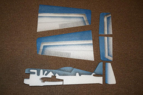

Maciek295 Opublikowano 5 Grudnia 2012 Opublikowano 5 Grudnia 2012 Mówisz że warto? Przedstawiam zawarość paczki która dzisiaj do mnie dotarła
wiejski Opublikowano 5 Grudnia 2012 Opublikowano 5 Grudnia 2012 Mój Yak54 od Cyberfly miał prawie identyczne. Teraz wygląda jak karawan pogrzebowy:D.
Maciek295 Opublikowano 7 Grudnia 2012 Opublikowano 7 Grudnia 2012 Czy wykorzystywał ktoś w jakimś celu wycięcie zaznaczone na zdjęciu? Zastanawiam się jakie mogło być jego przeznaczenie.
wiejski Opublikowano 7 Grudnia 2012 Opublikowano 7 Grudnia 2012 Yak 54 ma takie same. Mi się wydawało, że to na serwo, gdy robisz lotki na jednym serwie.
Maciek295 Opublikowano 7 Grudnia 2012 Opublikowano 7 Grudnia 2012 Tylko że w przypadku SU to jeśli zastosuję jedno serwo do lotek to napewno umieszczę je na górze skrzydła. Tak przynajmniej podpowiada mi logika i rozmiar górnego wycięcia które jest większe (i moim zdaniem optymalne) od tego dolnego.
