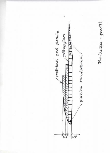

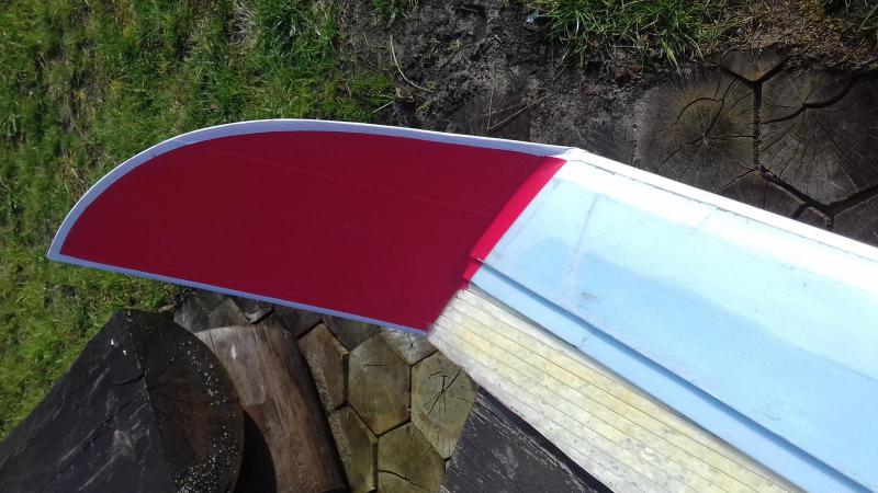

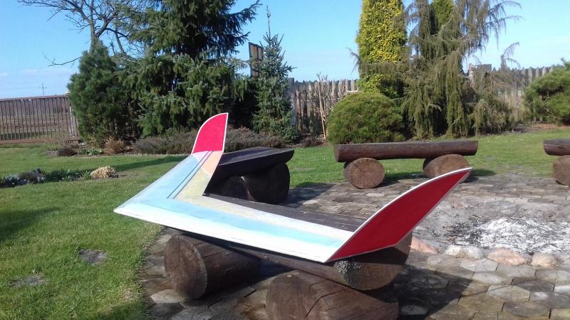

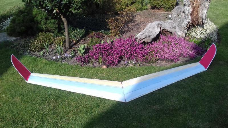

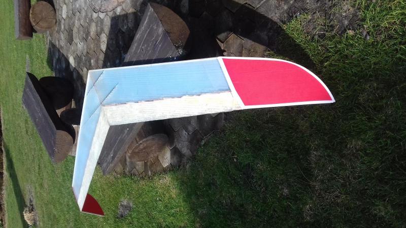

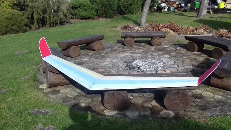

Założenia są takie: duże, powolne skrzydło latające o klasycznym kształcie z wykorzystaniem płyty poliwęglanowej na podstawową strukturę nośną. Rozpiętość z końcówkami (uszy, winglety?) 2,6 m, rozpiętość centropłata 2,2 m. Uszy są z coroplastu, wzmocnione bambusami do szaszłyków. Poliwęglan został mi z czasów budowy kopuły- zadaszenia nad basenem w ogrodzie, grubość 10 mm. Profil typu KFM, w wersji "CRD", schodki utworzone z niebieskich podkładów pod panele. Kąt wierzchołkowy skrzydła wynosi 110 st, cięciwa płata w środku 360 mm, na końcówkach centropłata 220 mm- daje to powierzchnię 64 dm2 (bez końcówek). Połówki skrzydeł połączone na dwóch rurkach z aluminium, całość nie rozbierana. Brzeg fabryczny równoległy do krawędzi natarcia, został od góry sfazowany, następnie wypełniony pianką montażową, całość po dodaniu dwu warstw podkładu na górze oszlifowana "aerodynamicznie". Nosek oryginalny potraktowany w ten sposób, bo był jednak zbyt tępy- teraz bardziej przypomina profil. Dół i tył płyty został podobnie obrobiony przez szlifowania i wypełniony pianką- powstał więc taki guasi samostateczny KFM z cienki spływem. Waga tego co na zdjęciu wynosi ok. 1300 g, powinno się udać zmieścić poniżej, albo niewiele ponad 2000 g, co daje obciążenie w okolicach 31-32 g/dm2. Nazwa Meduza wniknęła na samym początku przez zastosowany materiał, teraz ta przejrzystość nie jest już taka dosłowna, ale całość dalej trochę prześwieca, więc tak zostało. Napęd jakiś nie rakietowy, chodzi o snucie się po niebie, jakąś termikę w nieekstremalnych warunkach. Silnik raczej pchający, ale to narzuca jego mniejszą wagę, czyli moc też- na początek, do prób EMAX GT 2215/12. Jeśli mocy będzie za mało, czyli silnik cięższy, chyba musiałby być w okładzie ciągnącym. Obie opcje ciągnąca i pchająca, mają swoje wady i zalety, ale zadecydują możliwości wyważenia bez dodatkowego ołowiu.
