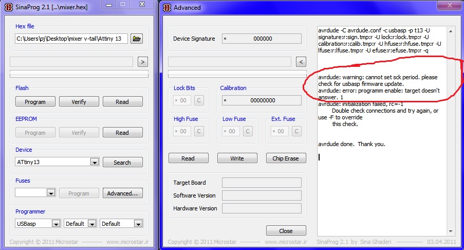

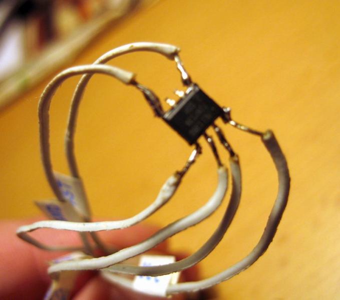

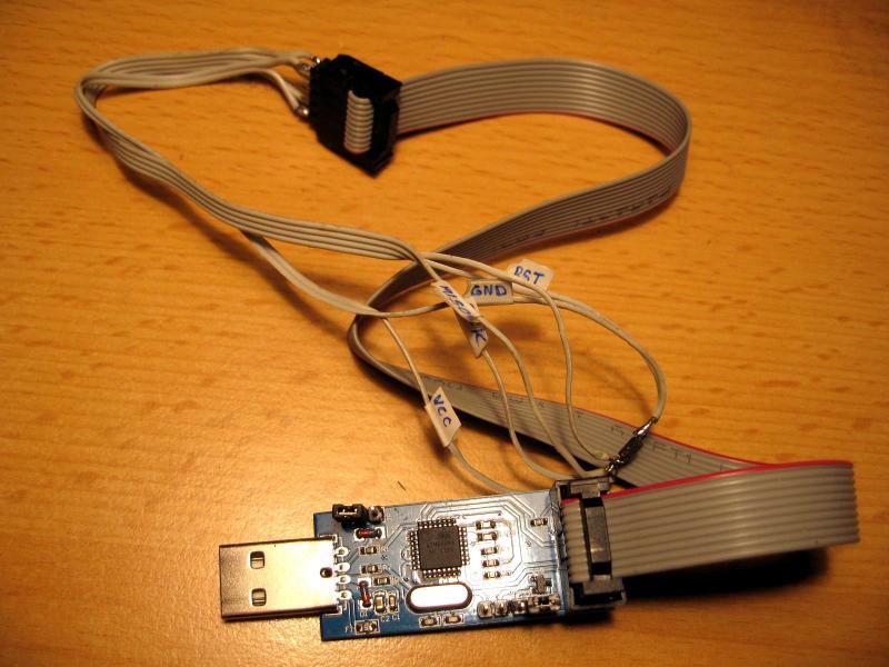

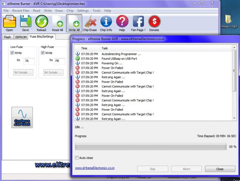

J-23 Opublikowano 27 Marca 2019 Opublikowano 27 Marca 2019 robię mixer v-tail i nie mogę zaprogramować ATtiny13A SMD mam programator USBasp + program eXtreme Burner + ATtiny13A podłączyłem kabelki sprawdziłem miernikiem wszystkie przewodzą, zasilanie +5V jest z USB i cały czas pokazuje mi że "Power On failed" doszukałem się że trzeba ustawić zworkę na SCK SLOW więc ją wlutowałem i ustawiłem, ale bez zmian w programie mam wybrany chip: ATtiny13A i mode: ISP utknąłem i nie wiem co jeszcze sprawdzić/zmienić żeby to zagrało ? może zdjęcia pomogą...
morfeusz1987 Opublikowano 27 Marca 2019 Opublikowano 27 Marca 2019 Moze glopie pytanie ale wypaliles najpierw bootloader? Pozatym dobrze widze do smd przylutowales przewody?
J-23 Opublikowano 27 Marca 2019 Autor Opublikowano 27 Marca 2019 nie wypaliłem bootloadera bo nie wiem na razie jak i gdzieś wyczytałem, że nie trzeba ze względu na małą pojemność uC. tak do układu przylutowałem przewody - to źle ?

oki188 Opublikowano 28 Marca 2019 Opublikowano 28 Marca 2019 Miałem podobny problem który rozwiązałem poprzez aktualizację firmware programatora oraz instalację tych sterowników https://zadig.akeo.ie/ Teraz czyta wszystkie procki aż miło 1
oki188 Opublikowano 28 Marca 2019 Opublikowano 28 Marca 2019 https://www.attero.pl/artykuly/pokaz/18/aktualizacja-firmware-programatora-usbasp Potrzebujesz drugi taki działający programator lub można to zrobić poprzez arduino. http://learnduino.pl/aktualizacja-usbasp-za-pomoca-arduino/ osobiście robiłem to przez arduino 5 min i po kłopocie. 1

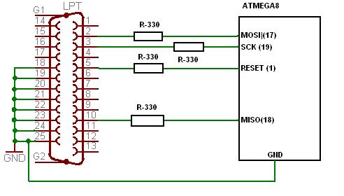

J-23 Opublikowano 28 Marca 2019 Autor Opublikowano 28 Marca 2019 próbowałem jeszcze sinaprog i tam mi wyskakuje cannot set sck bez względu czy jest zworka czy nie ma i check firmware update, ale programator kupiłem w 2018r. a najnowszy update jest z 2011r. to sam już nie wiem... na razie nie mam czym zaprogramować programatora a taki programator na LPT się nada ?
Marek_Spy Opublikowano 28 Marca 2019 Opublikowano 28 Marca 2019 Każdy dowolny, może sterowników nie masz Wysłane z mojego K6000 Pro przy użyciu Tapatalka

J-23 Opublikowano 28 Marca 2019 Autor Opublikowano 28 Marca 2019 sterowniki mam i programator jak widać na pierwszym zdjęciu w temacie jest wykrywany poprawnie wcześnie udało mi się nim przeprogramować dwa regulatory ESC więc jest sprawny, ale używałem innego programu który teraz się nie nadaje spróbuję jeszcze bascoma i aktualizacji, jak macie jakieś pomysły to pisać śmiało
oki188 Opublikowano 28 Marca 2019 Opublikowano 28 Marca 2019 To nic że jest wcześniej działał jeśli wyrzuca błąd jak na obrazku wyżej to proszę bardzo. Nawet wymieniony soft do wgrania. Niestety jest to znana przypadłość tanich programatorow. https://tosiek.pl/usbasp-v2-0-warning-cannot-set-sck-period/ 1
