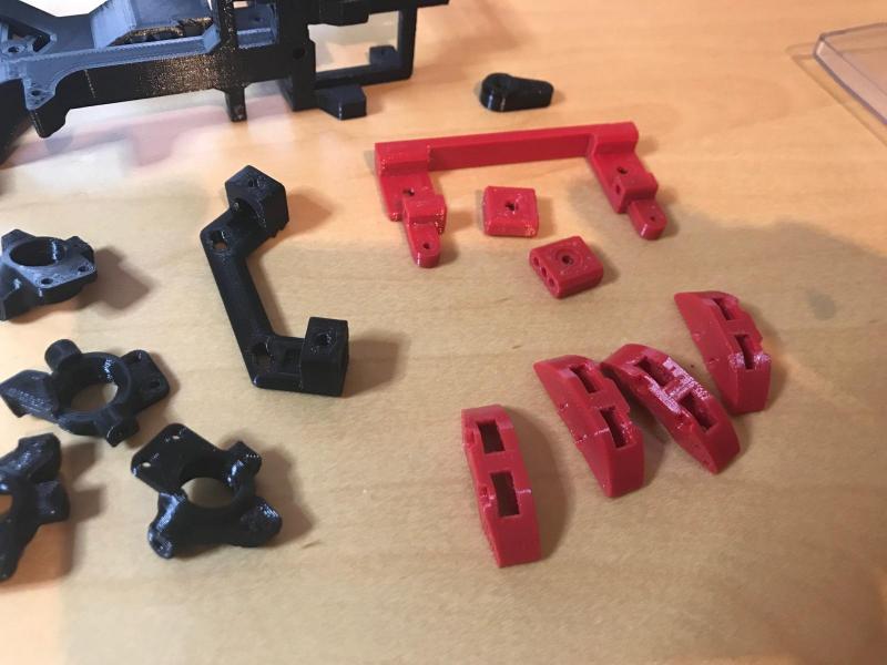

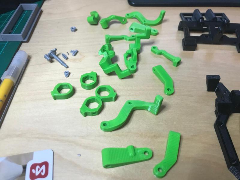

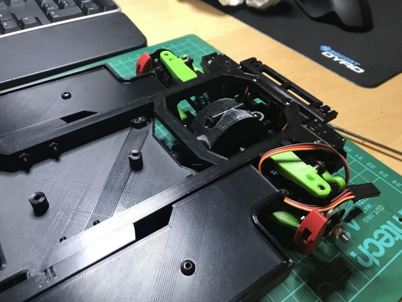

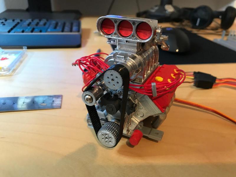

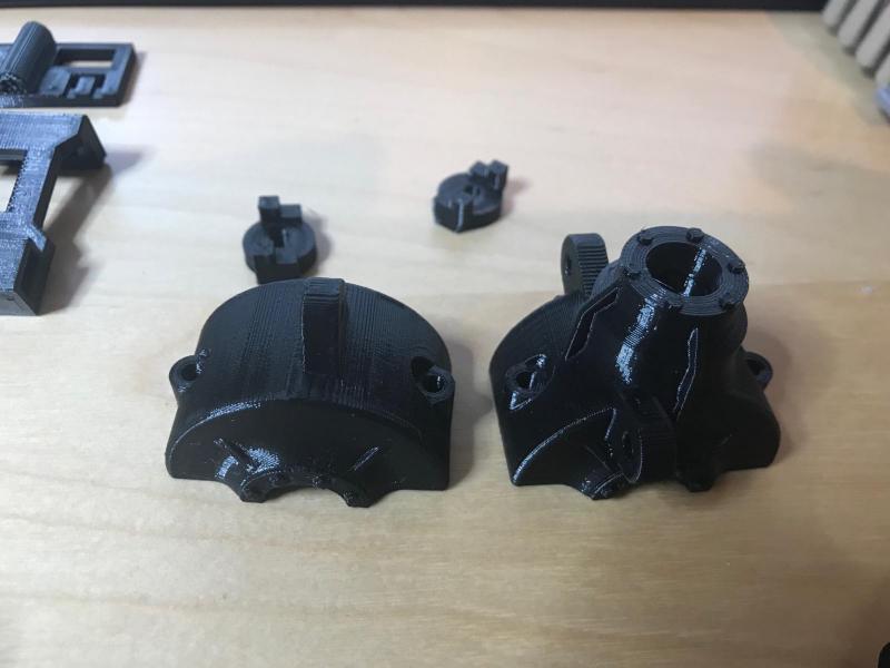

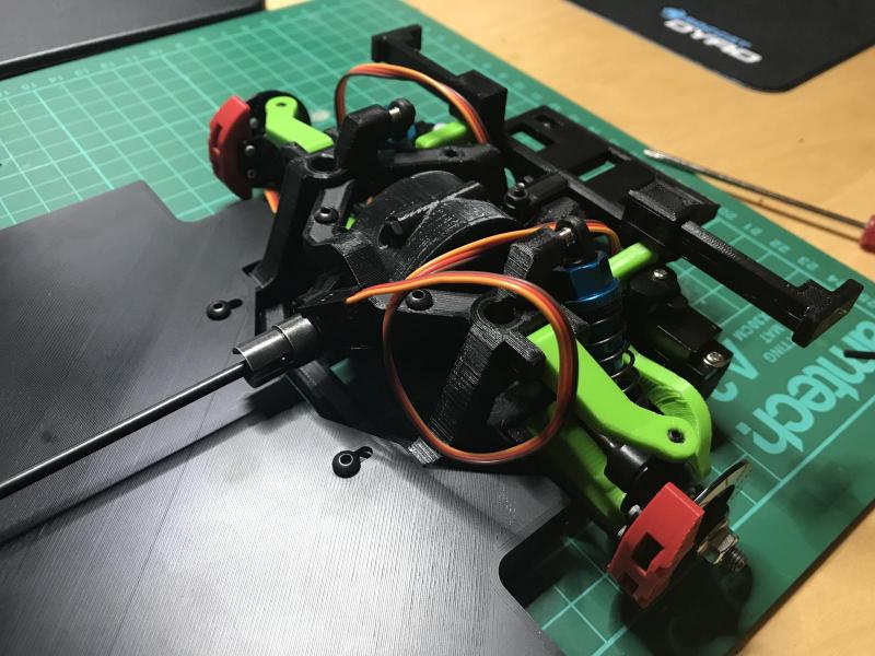

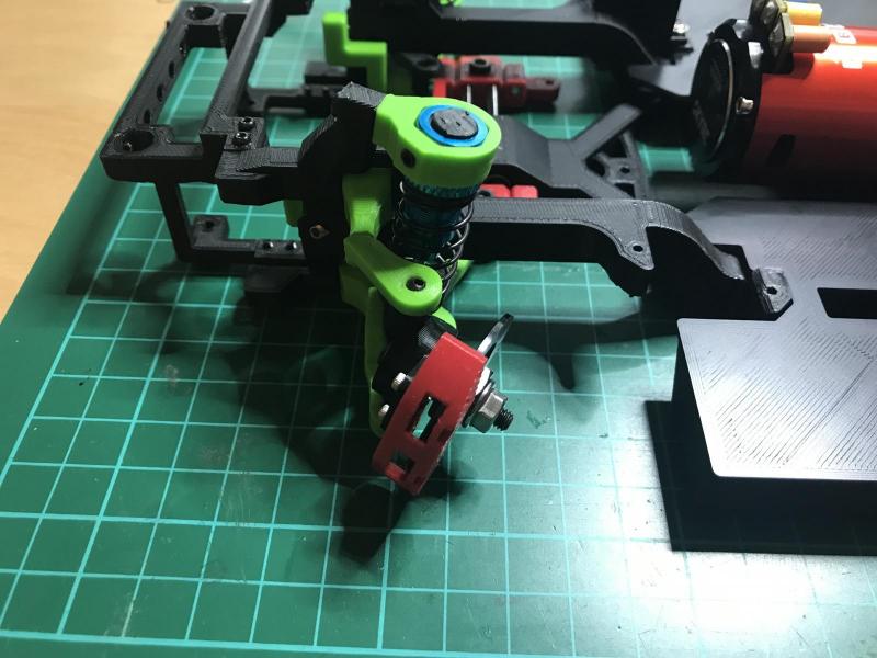

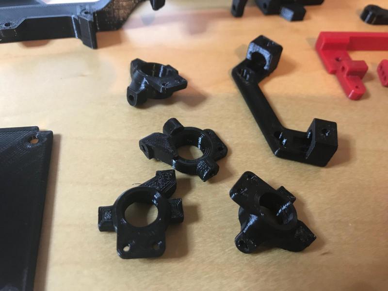

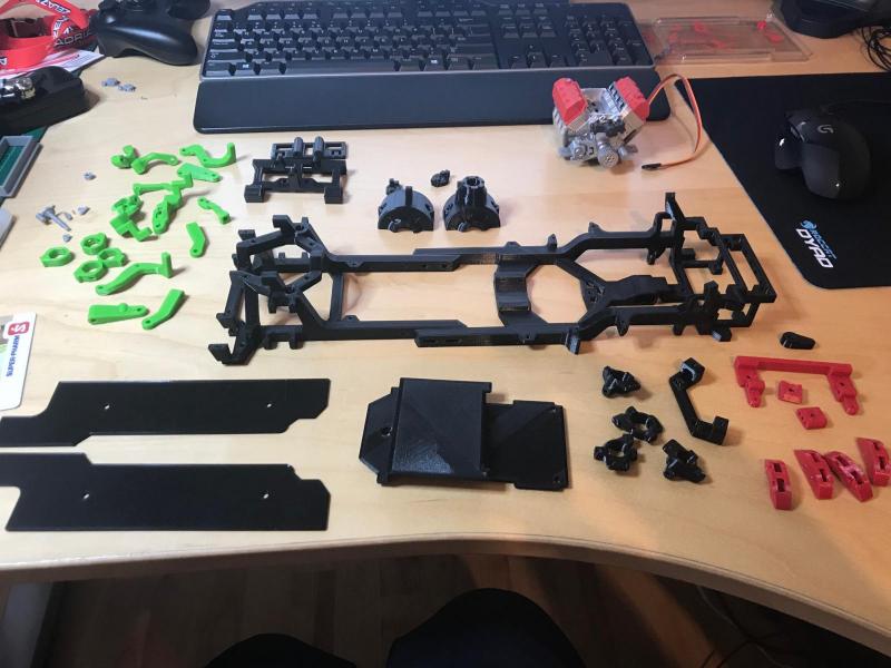

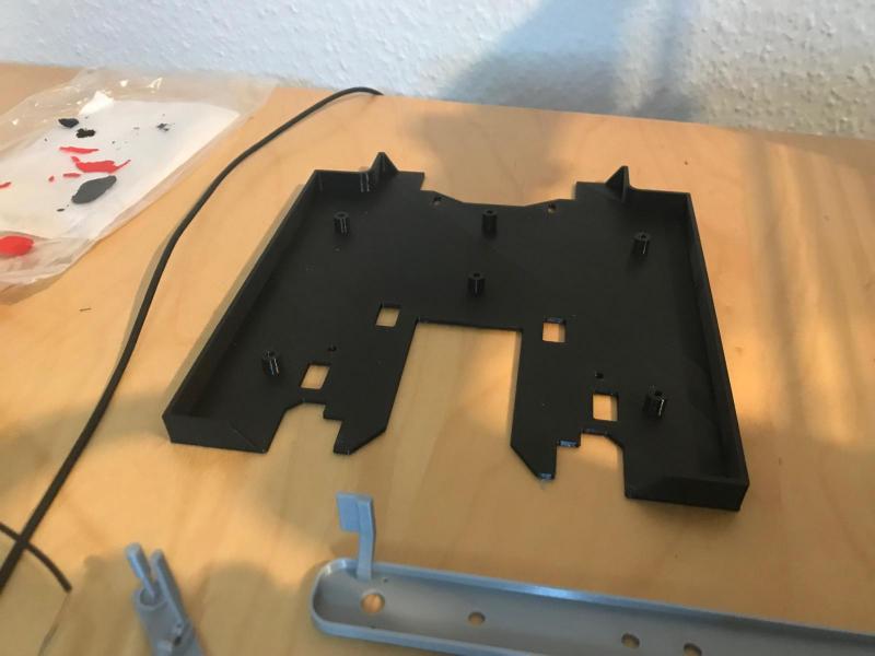

dukeroger Opublikowano 10 Kwietnia 2019 Autor Opublikowano 10 Kwietnia 2019 Kilka obiecanych fotek: Tak wyglądają wszystkie drukowane elementy do projektu: Tutaj elementy zawieszenia: Obudowa dyferencjału: Elementy mechanizmu skrętu kół przednich: Płyta podłogowa: No i silnik a właściwie atrapa: Druk z PET-G

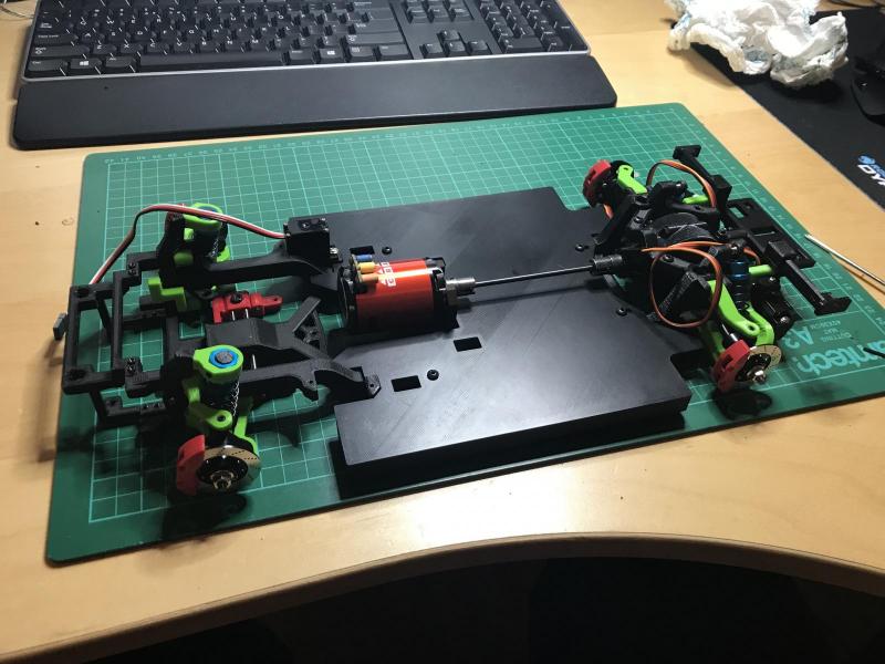

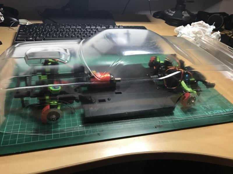

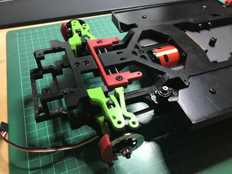

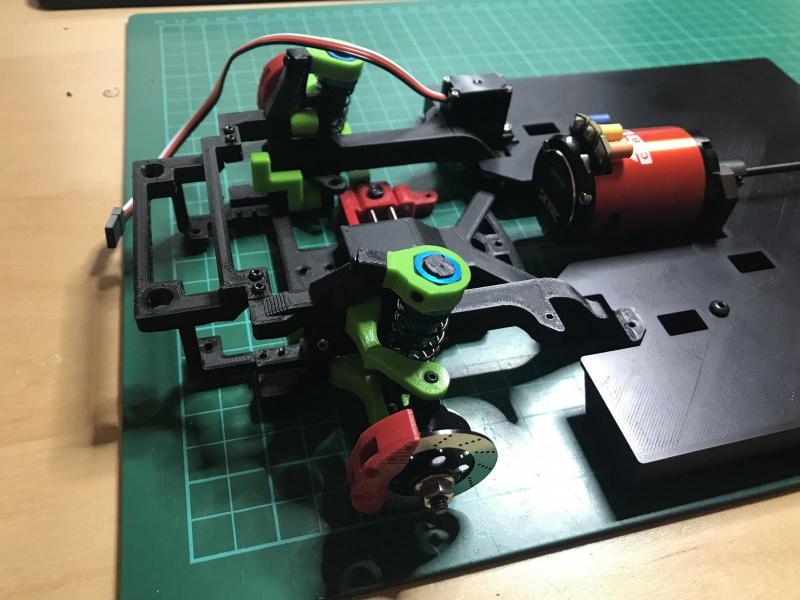

dukeroger Opublikowano 2 Maja 2019 Autor Opublikowano 2 Maja 2019 Mały update postępów: a tutaj z nadwoziem:

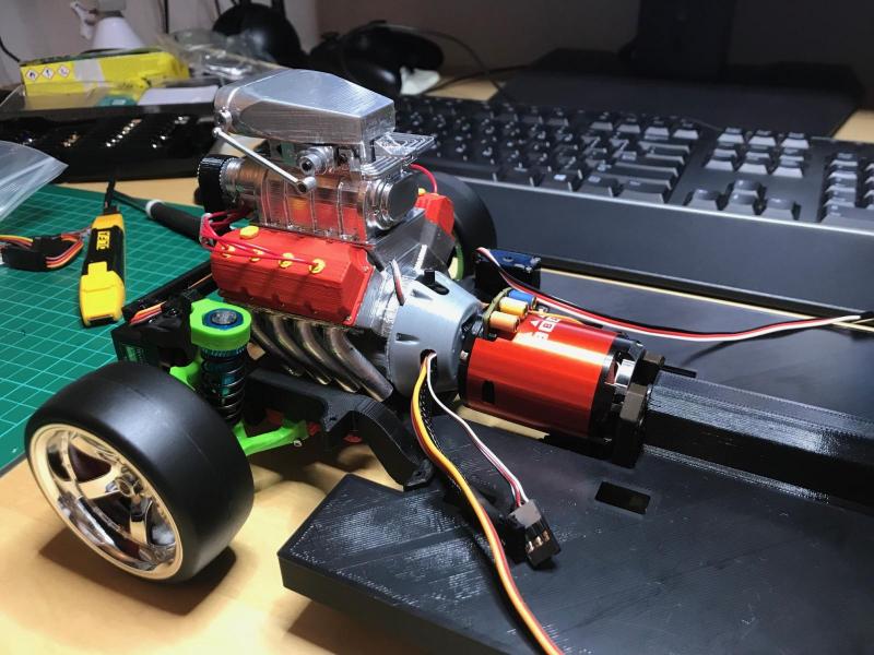

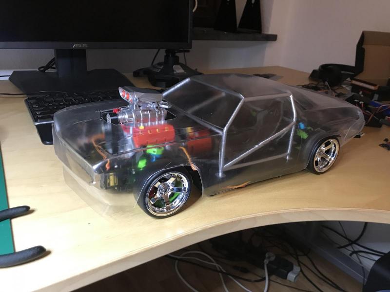

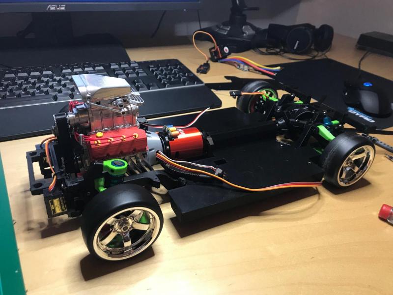

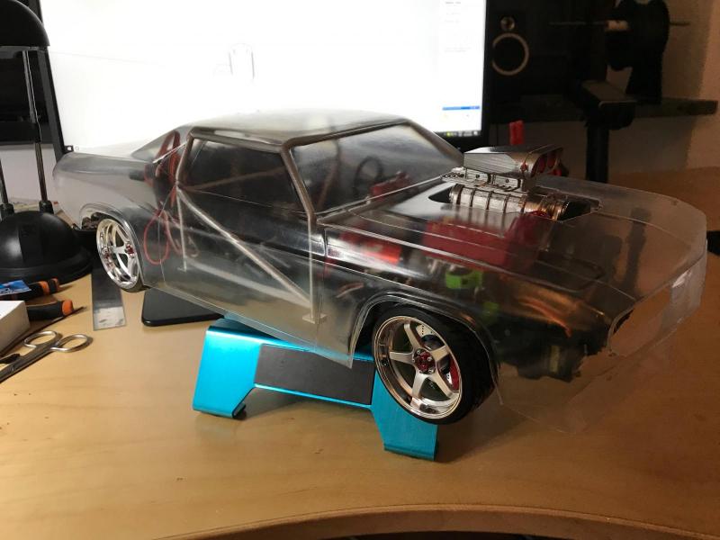

dukeroger Opublikowano 9 Maja 2019 Autor Opublikowano 9 Maja 2019 Obrobilem trochę nadwozie, zamontowałem atrapę silnika, uruchomiłem obniżane podwozie. Doszło troche gratów: moduł audio, atrapy pasów, moduł kierownicy... 1
EloMajek Opublikowano 9 Maja 2019 Opublikowano 9 Maja 2019 Jak takie bajery idą to ja bym założył opony t-drift bieżnikowane https://hpi.pl/pol_m_Kola-RC_1-10-Wyscigowe-Felgi-i-Opony_1-10-Touring-Car-Drift-Tires-717.html

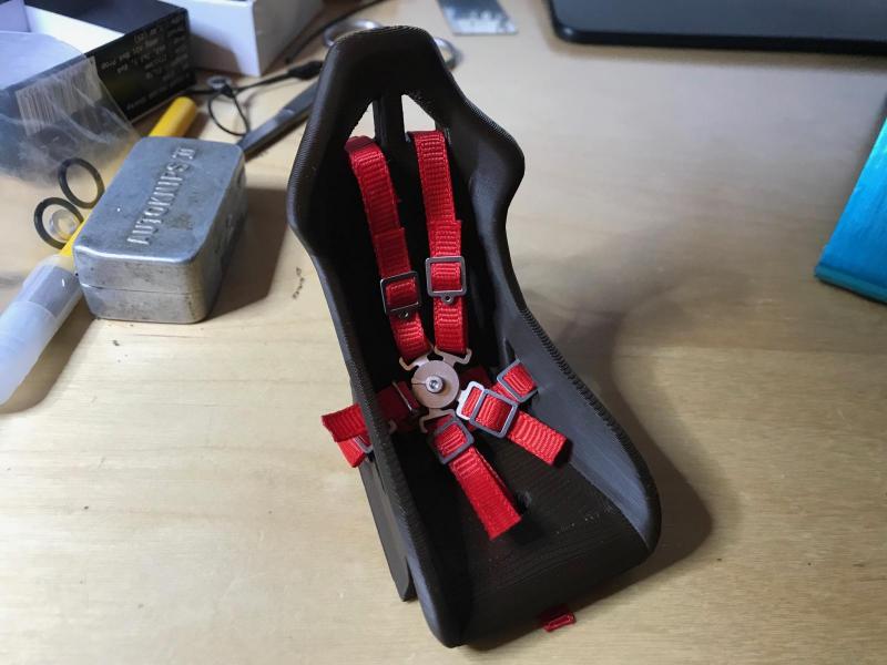

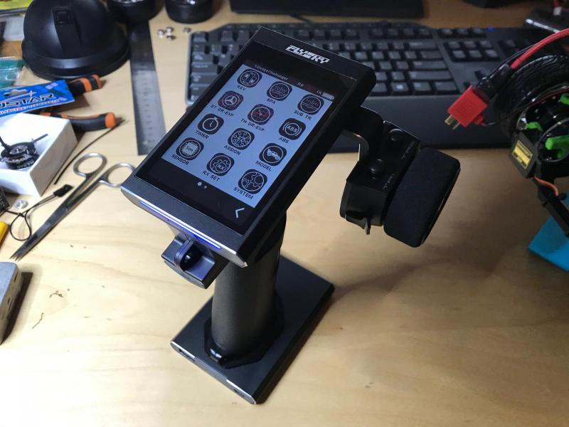

dukeroger Opublikowano 22 Maja 2019 Autor Opublikowano 22 Maja 2019 Mówisz masz Oraz fotele Całość po pierwszych pokojowych próbach, pracuje nad karoserią. A no i zanabyłem metdą kupna radio Flysky NB4 Noble z 4ma kanałami coby ten cud obsłuzyć
