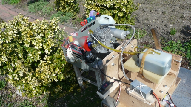

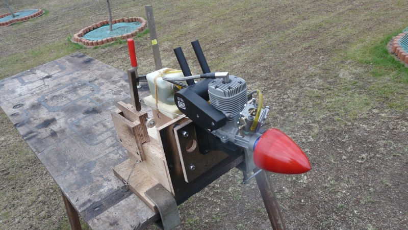

Silnik bez problemów dał się uruchomić i do tej pory przepracował 4h na hamowni z śmigłem APC 16x6. Mieszanka przygotowana na dotarcie 1:20,  benzyna i olej Sthil Ultra. W tej chwili przygotowałem mieszankę 1:30 i silnik przepracuje na niej ok 1h. Model YAK 54 Seagull jest już wyposażony i po zamontowaniu silnik będzie już pracował na mieszance zalecanej przez producenta silnika czyli 1:35

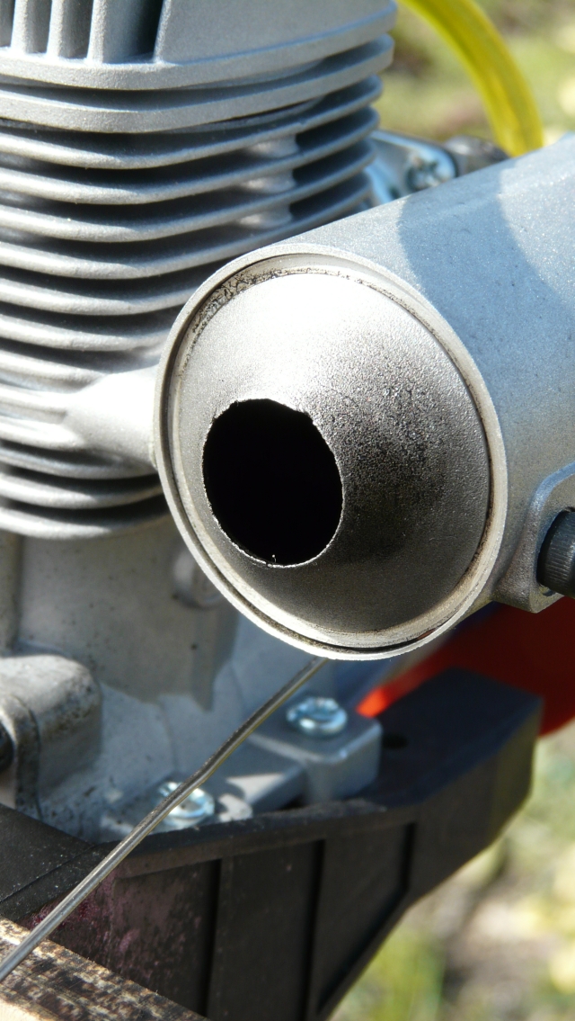

Pracując na mieszance 1:20 pluł olejem jak diabli. Już po pierwszych pięciu minutach pracy okazało się że tłumik składający się z dwóch części (jest możliwość ukierunkowania wylotu spalin) na złączu wypuszczał dużą ilość niespalonego oleju.
Po wytarciu i odtłuszczeniu uszczelniłem połączenie Silikonem HT i problem zniknął :)
Silnik spalił ponad litr paliwa 1:30. Niestety po założeniu tłumika pitss jego śruby mocujące zaczynają się odkręcać po wpływem drgań silnika. Muszę skorzystać z rad kolegów zamieszczonych w innych tematach.

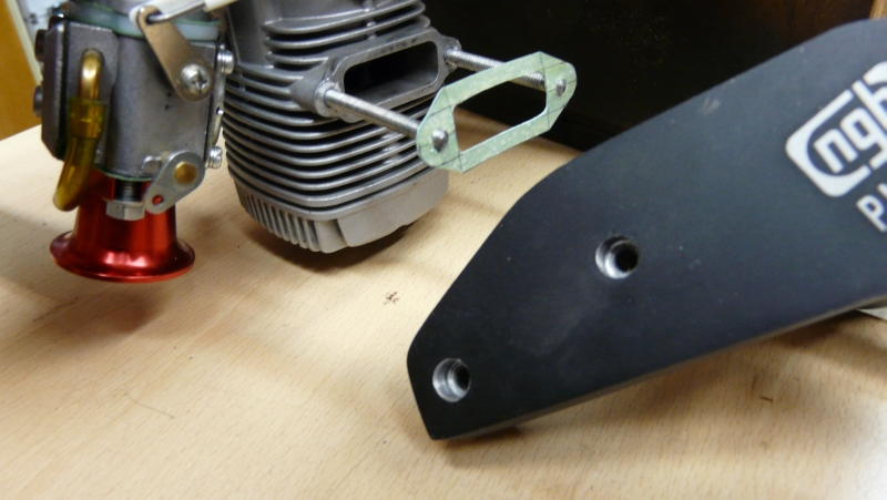

Próbowałem problem z odkręcającymi się tłumikami (wcześniej z tego powodu w Yaku 54 zgubiłem oryginalny tłumik i nie znalazłem go)  rozwiązać. Nic z tego nie wychodziło ?. Objaw był taki. Po uruchomieniu silnika, rozgrzaniu go na wolnych obrotach wystarczyło wejść ze dwa razy na krótko na maksymalne obroty i widać było jak uszczelka jest wypychana i tłumik jest luźny.
Nie pomagał ani klej do śrub ani podkładki sprężyste ani przeszlifowanie obu powierzchni przylegania tłumika i silnika.
W miedzy czasie zakupiłem silnik NGH 17 wraz z tłumikiem typu "pitts". Ze zdziwieniem stwierdziłem że oba tłumiki są identyczne różnią się tylko wielkością okna i rozstawem śrub mocujących.
Po kilku nieudanych próbach wkręciłem w silnik mocno na klej do śrub szpilki M4.
Nawet po zamocowaniu silnika w modelu... efekt był taki sam ? . Zły po któreś próbie a było to rozciągnięte w czasie kilku dniowym aby silikon wysoko temperaturowy za każdym razem wysechł, w akcie "desperacji" posmarowałem powierzchnie przylegania silikonem, skręciłem i o od razu silnik uruchomiłem. Po kilku przegazowaniach a nawet przytrzymaniu silnika przez dłuższy czas na wysokich obrotach tłumik... nie odkręcił się !
Silnik w modelu jest po kilkunastu uruchomieniach na ziemi ale jeszcze bez próby kołowania i jeszcze się nie poluzował. Uff.. ?
Nauczony doświadczeniem w silnik NGH 17 również wkręciłem szpilki i mimo zastosowania uszczelki problem z odkręcającym się tłumikiem nie wystąpił ?, a model Ekstra 300 jest już po oblocie i jednym locie.
Na zdjęciu oba silniki ale zdjęcie zrobione jest wcześniej. W silniku NGH 25 widać niepotrzebną uszczelkę.
