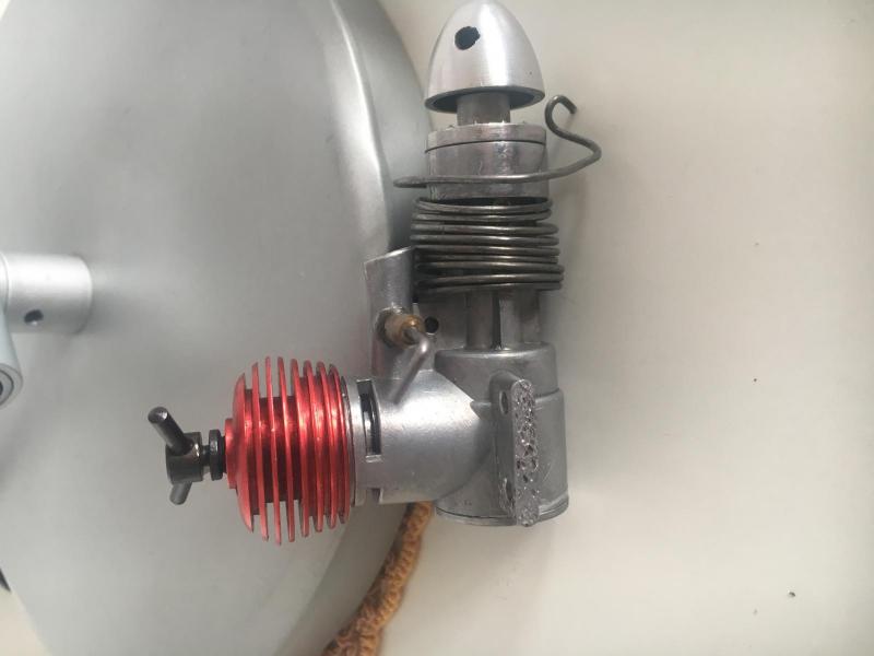

Nielot Opublikowano 26 Maja 2019 Opublikowano 26 Maja 2019 Nie wiem jak się odnieść do oceny tego silnika, Jena to Jena jak w dobrej kondycji to pali bez problemu, trwała, uruchamia się w dwie strony ,posiadały rozrusznik sprężynowy, ot malutki motor minionych czasów. Jak byłem bardzo młody to Jena 1 napędzała moją silnikówkę F1C w mniejszej formie, później zastąpiła ją MK17. Wszystko zależy do czego chcesz użyć. No i jest to silnik samozapłonowy czyli potrzebuje stosownego paliwa.
kaszalu Opublikowano 26 Maja 2019 Opublikowano 26 Maja 2019 (edytowane) ..czyli eteru, nafty i oleju - gotowe paliwo raczej obecnie nie do kupienia w sklepie, samemu trzeba sobie zmieszać w odpowiedniej proporcji ( kupując oczywiście wcześniej składniki co w przypadku eteru nie jest proste, chyba że tatę zaangażujesz !) Różne mieszanki poniżej: 30%eter dietylowy25%rycyna45%nafta lub 20 % rycyna40 % olej napędowy40 % eter Edytowane 26 Maja 2019 przez kaszalu
Gość Opublikowano 26 Maja 2019 Opublikowano 26 Maja 2019 Posiadam ten silnik najpewniej użyje eteru z samostartu . Niestety wygięła się sprężyna rozruchowa. +jakie składniki dodawało się do paliwa dla zwiększenia mocy?

d9Jacek Opublikowano 26 Maja 2019 Opublikowano 26 Maja 2019 Kwas siarkowy. Edit: Kwas azotowy. .................Paweł, żartujesz ?????? azotyn amylu lub izo amylu, nitrobenzen Jakie silniki samozapłonowe (pojemność 2,5) pan poleca do pierwszego modelu na uwięzi?(akrobat) jest jeszcze jedna istotna uwaga dotycząca Jeny 1 ....jest to silnik zsany tłokiem a więc otwór zsący tuleji cylindrowej MUSI leżeć w osi gaznika . Inaczej bedą kłopoty z uruchomieniem silnika lub wcale go nie uruchomisz Rozrusznika spręzynowego mozesz skutecznie użyć tylko w przypadku w miarę świezego i prawidłowo wyregulowanego silnika.... generalnie mimo pewniej niezaprzeczalnej urody tego silnika -jakośc była kiepska Jakie silniki samozapłonowe (pojemność 2,5) pan poleca do pierwszego modelu na uwięzi?(akrobat) Pan Paweł jest specjalistą od uwięzi .więc może ma inne zdanie ...ja bym polecił jeden z dwóch......RYTM ew KMD ew któryś z MVVS-ów

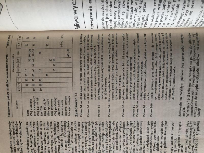

Gość Opublikowano 26 Maja 2019 Opublikowano 26 Maja 2019 W książce miniaturowe silniki spalinowe znalazłem rozwiązanie problemu paliwa samozapłonowego przez zastąpienie eteru benzyną apteczną czy myślicie że kmd na tym zadziała? +znalazłem kmd w starym modelu z lat 80.
d9Jacek Opublikowano 26 Maja 2019 Opublikowano 26 Maja 2019 W książce miniaturowe silniki spalinowe znalazłem rozwiązanie problemu paliwa samozapłonowego przez zastąpienie eteru benzyną apteczną czy myślicie że kmd na tym zadziała? +znalazłem kmd w starym modelu z lat 80. W książce miniaturowe silniki spalinowe znalazłem rozwiązanie problemu paliwa samozapłonowego przez zastąpienie eteru benzyną apteczną czy myślicie że kmd na tym zadziała? +znalazłem kmd w starym modelu z lat 80. raczej nie .... nie kombinuj nie masz eteru 2-etylowego to uzyj samostartu, łatwo dostepny relatywnie tani, olej mix rycyny + syntetyk do 2T, reszta olej napędowy...i silnik bedzie Ci hulał
