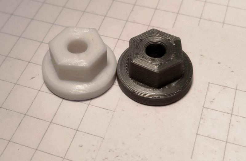

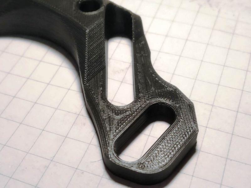

PK999 Opublikowano 22 Czerwca 2019 Autor Opublikowano 22 Czerwca 2019 Podrukowałem chwilę z nowych materiałów. Do tego nowym dla mnie slicerem PE. Nie wiem co przyniosło większą poprawę, ale zdjąłem namiot z drukarki i dłuższe elementy nie wstają od stołu. A same elementy wyglądają "czyściej". To chyba cecha materiału. Trochę szkoda, bo taka "komora" pozytywnie wpływała na zachowanie czystości na drukarce.
