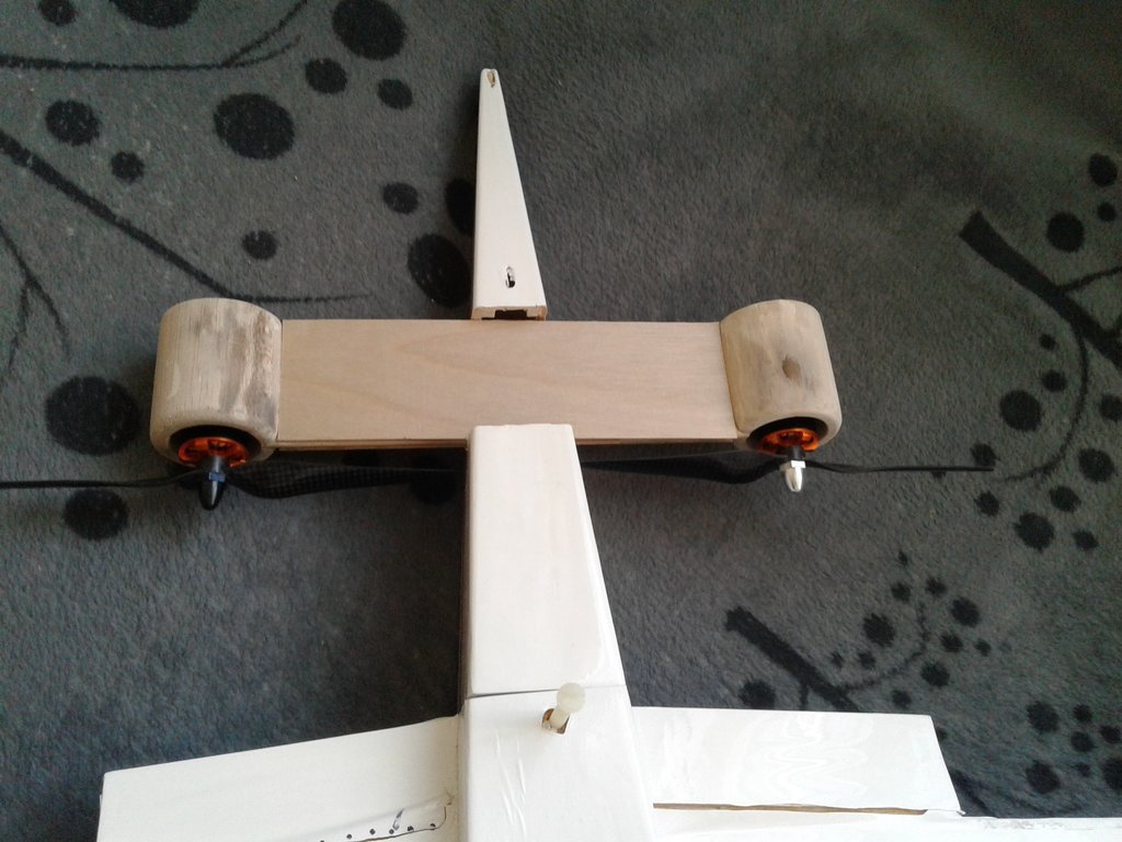

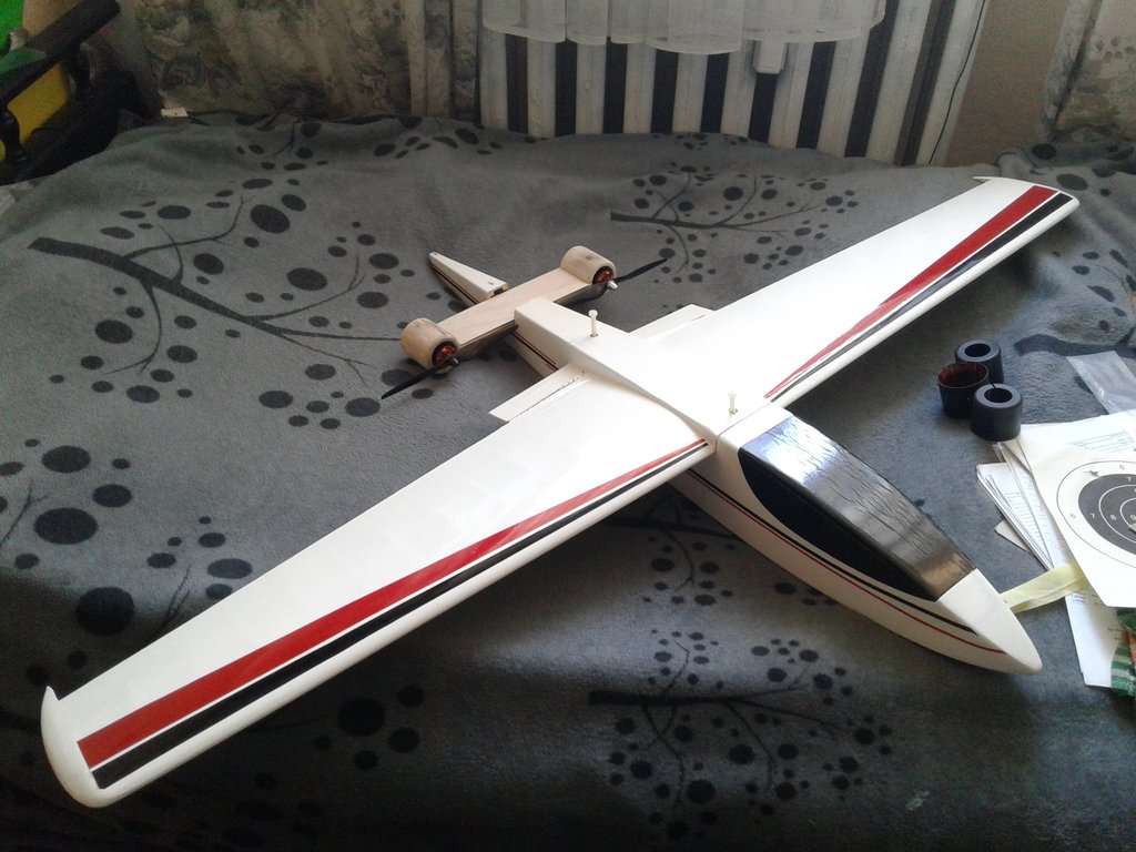

Irek M Opublikowano 27 Września 2019 Opublikowano 27 Września 2019 Czy ktoś z Was spotkał się z tym modelem? Produkcja pewnie s przed 20 (?) lat. Napędzany 2x 540 - 600 szczotka. Pewnie wystarczą 3f o ciągu 1000g każdy. Całość do lotu 2,3kg. Żadnych półek - hulaj dusza z montażem
Irek M Opublikowano 27 Września 2019 Autor Opublikowano 27 Września 2019 Jeszcze nie sprawdzałem bo szybko musiałem wyjść. Wydaje mi się, że 10 cali spokojnie, może i 11.
Irek M Opublikowano 27 Września 2019 Autor Opublikowano 27 Września 2019 Ale głupoty napisałem Teraz bez przeróbek wejdzie max. 7 calowe. Po rozsunięciu półki 8 cali.
Irek M Opublikowano 28 Września 2019 Autor Opublikowano 28 Września 2019 Czy byłby sens zamieniać napęd śmigłowy na EDF? Aż prosi się o taki w tej konstrukcji. W tej chwili masa tego co widać to 900g. Średnica zewn. osłon silników 52mm, a wewn. 35mm. Oczywiście wstawiając EDF średnice te można/trzeba dostosować do silników. Tylko czy ma to sens, również finansowy .

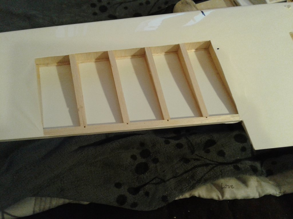

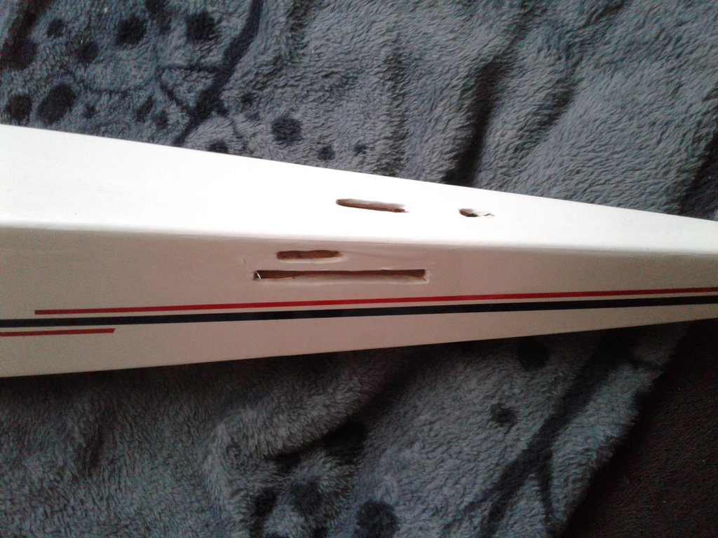

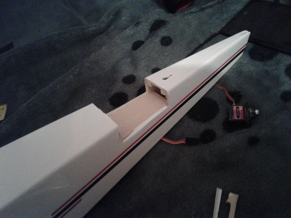

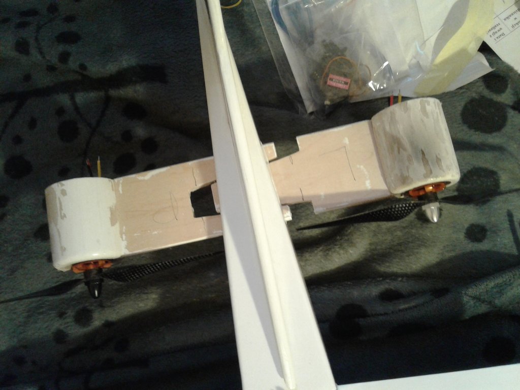

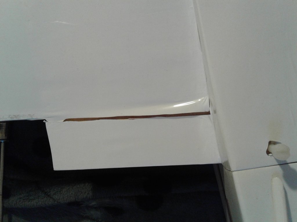

Irek M Opublikowano 26 Kwietnia 2020 Autor Opublikowano 26 Kwietnia 2020 Skoro siedzimy przymusowo w domu to i ten modelik doczekał się "wzięcia" :-). Trudności jest/było to kilka. Po pierwsze folia; odchodziła, marszczyła się. Po przeciągnięciu żelazkiem mało co poprawiło się. Ale za to opalarką idealnie naciągnęła się i wyrównały się zmarszczki. Co z tego skoro klej nie za bardzo trzymam folię i pewnie całym arkuszem zdjąłbym ze skrzydła. napęd lotek; na jedno serwo, dźwignie tak powyginane i miękkie, że musiałem się ich pozbyć. Będą dwa serwa. Napęd; tu najwięcej problemu bo śmigła góra 7 cali mieściły się. Zdecydowałem się na silniki Pxantom CX20 2212 kv 920. Według specyfikacji na śmigle 8x4 na 3s miały osiągać 680g ciągu statycznego, a na 4s 900 z czymś. Na hamowni okazało się, że na 4s osiągają tylko 670g przy poborze 10A na pełnej mocy ale na 50% 370g. Model chyba w najgorszym razie uzyska masę 1,4kg do lotu więc chyba nie jest źle. Niestety dla takiego śmigła musiałem o pare cm rozsunąć "półkę mocowania silników. I tu był problem bo to wchodzi w wycięcie w kadłubie. Odciąłem więc od góry tę część i teraz mogę bez problemu odpowiednio dopasować wstępnie sklejoną i podklejoną sklejką 0,6mm ową półeczkę. Jeśli chodzi o napęd lotek; wyrzuciłem te liche popychacze i w rynience po nich będą biegły przewody serw. To znacznie uprości sprawę bo musiałbym rozcinać pokrycie balsowe na szerokości trzech przy kadłubowych żeberek by poprowadzić przewody. Teraz to wszystko wygląda jak na fotkach. Myślę, że oblot w tygodniu.
Irek M Opublikowano 23 Maja 2020 Autor Opublikowano 23 Maja 2020 I znowu prawie miesiąc minął, a tu tyle działo się bo trzeba było troszkę przerobić tu i tam. Ale model ukończony, finalnie masa to 1508 g do lotu więc 100g więcej niż założyłem. Tyle, że musiałem doważyć 85g dziób. Dziś oblot jeśli się zdecyduję.
Irek M Opublikowano 26 Maja 2020 Autor Opublikowano 26 Maja 2020 I po oblocie, właściwie po próbie oblotu bo ta trwała z 2 minuty niecałe. 1 : 0 dla modelu. Nie, nie robiłem ale przerwałem zabawę gdyź pierwszy raz mam do czynienia z tak niestabilnym modelem. Jak by skrzydeł nie miał raz zwala się na prawe raz na lewe dodając do tego niestateczność poprzeczną. I nie wiem co teraz...
