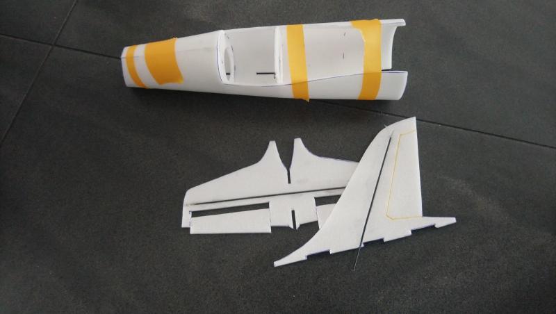

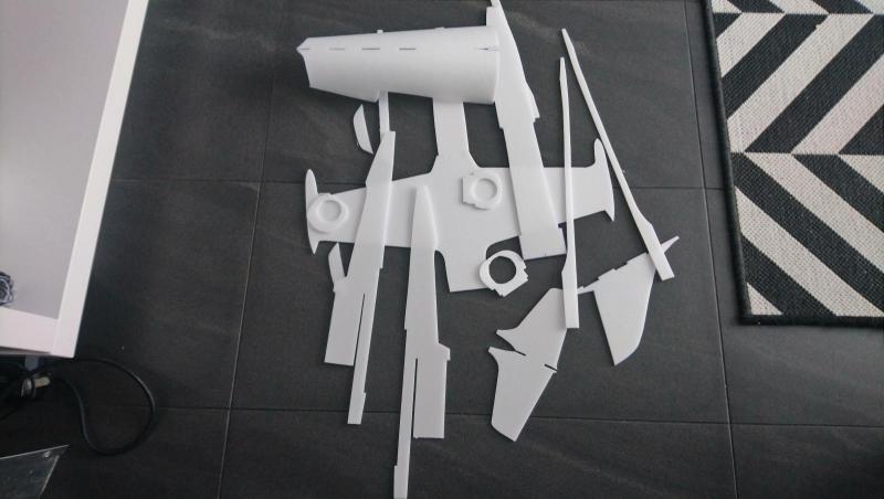

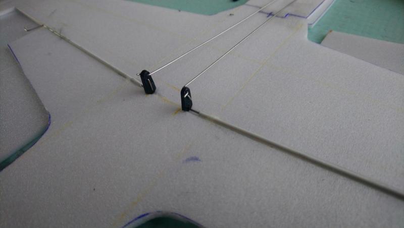

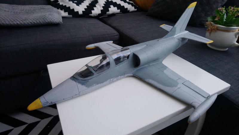

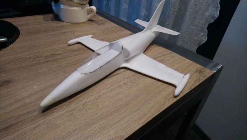

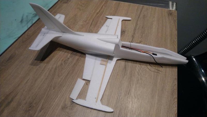

Krzysztofus Opublikowano 6 Października 2019 Opublikowano 6 Października 2019 Cześć. Wiem, nie dorastam do pięt większości prezentującym swoje projekty w tym dziale, mimo tego chciałbym przedstawić moje wypociny. Kilka lat temu zbudowałem L39 z napędem edf 70mm, później z napędem 90mm, teraz przyszedł czas na 30mm. Ponieważ nie byłem pewien efektu końcowego, nie zrobiłem relacji na bieżąco- proszę mi to wybaczyć. Posłużyłem się planami z tej strony http://www.monach.cz/vlastni-konstrukce/aero-l-39-albatros-z-depronu , Do budowy użyłem depronu 3mm, listewki sosnowej na dźwigar, prętów węglowych do wzmocnienia stateczników, całość sklejona UHU por. Napęd stanowi edf 30mm, zasilany pakietem 220mAh 3s. Wzmocnienia sterów, formowanie tylnej części kadłuba Napęd lotek Chwilę później Efekt końcowy Waga końcowa do lotu to 104 gramy, co przy rozpiętości 42cm nie jest wynikiem zadowalającym, traktując budowę jako eksperyment, według mnie może być. Oblot i beznadziejne lądowanie. https://www.youtube.com/watch?v=DW8hnTYrnuY&t=7s Kolejny projekt to Iryda, obiecuję pełną relację. 2

Krzysztofus Opublikowano 7 Października 2019 Autor Opublikowano 7 Października 2019 Dziękuję za dobre słowo.Edf-a złożyłem sam, silniki i wentylatory czekały ponad dwa lata. Silnik to inrunner 1230, wentylator sześć łopatek 30mm. Napęd chociaż sporo odbiega od ideału, zadowala małym poborem prądu, który wynosi 3,5A przy pełnym obciążeniu. Serwa jakie zastosowałem to Emaxy 4,3gr ES9051 jako napęd lotek i ES-9251 do napędu steru wysokości. Pakiet 220mAh pozwala na 6 minut spokojnego latania, wynik według mnie zadowalający.

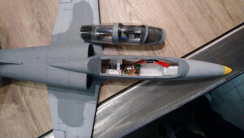

Vesla Opublikowano 9 Października 2019 Opublikowano 9 Października 2019 Fajne maleństwo. Masz może kilka fotek z mocowaniem pakietu, esc i edf?
Krzysztofus Opublikowano 10 Października 2019 Autor Opublikowano 10 Października 2019 Kilka dodatkowych fotek. Edf umiejscowiłem tuż za skrzydłem, regulator jest zamocowany w tunelu przed napędem.
