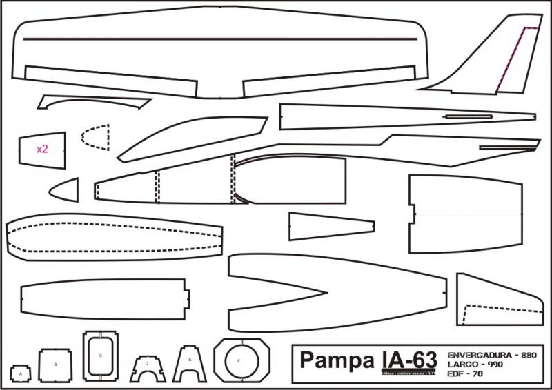

 Wracając do tematu. Postanowiłem zbudować pampę w wersji mini o rozpiętości 43cm i wadze ok 100gr. Budując podparłem się tymi planami

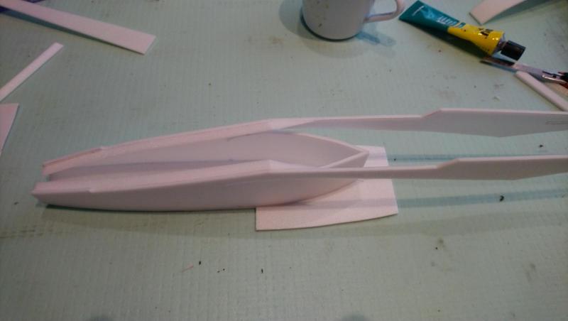

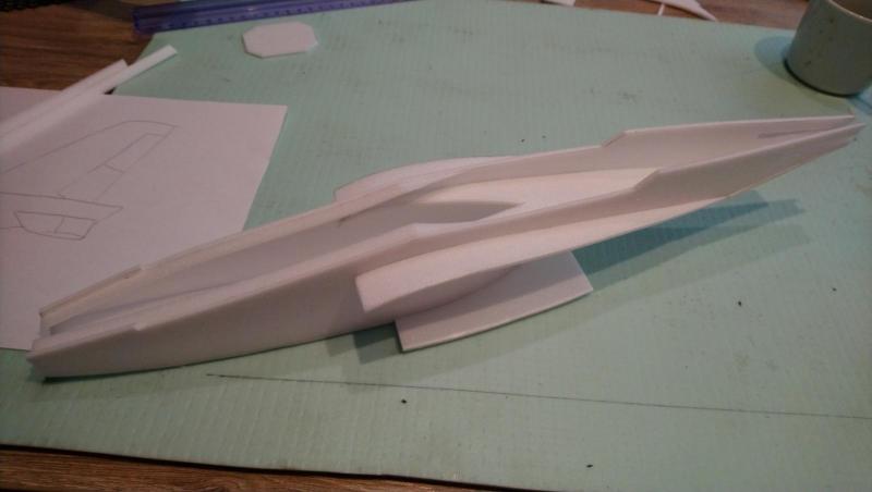

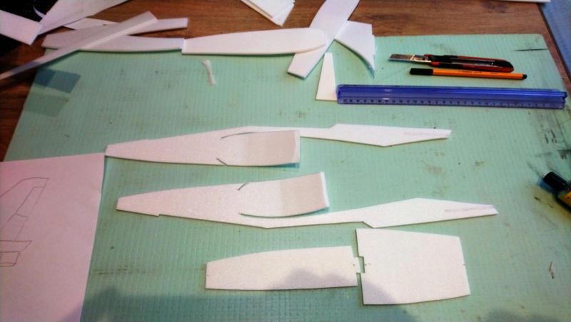

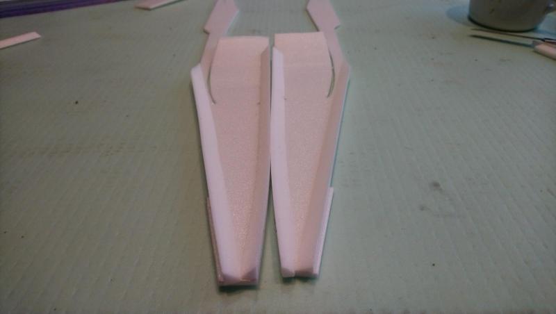

Po wycięciu elementów zaczynam od kadłuba.

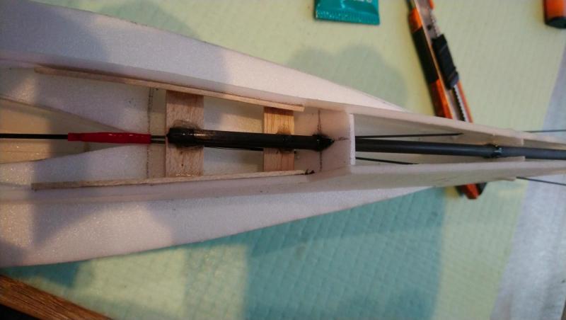

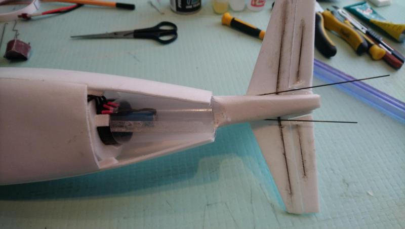

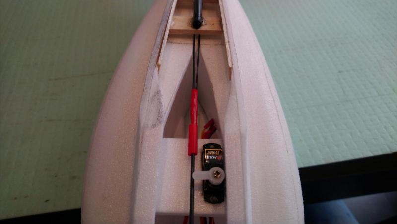

Do usztywnienia konstrukcji użyłem cienkościennej rurki węglowej 4mm, do której przymocowałem wzmocnienia stateczników oraz mocowanie skrzydła. Jako popychacze steru wysokości służą pręty węglowe.

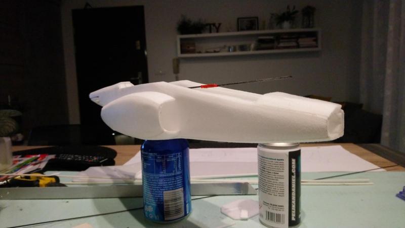

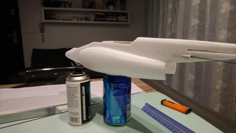

Czas na wloty.

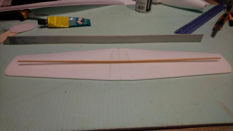

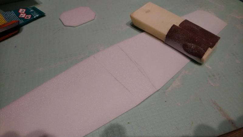

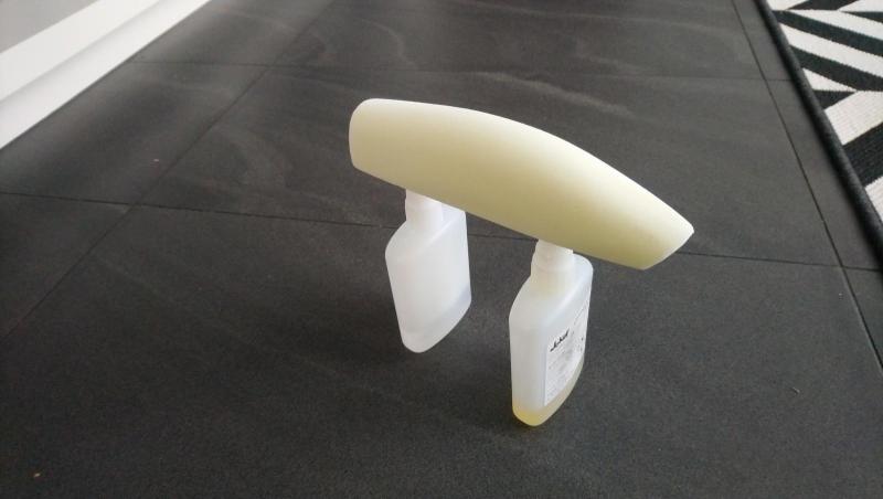

W skrzydle zastosowałem ujemny wznios, jak w oryginale. Odpowiednio przycięta listewka sosnowa stanowi dźwigar. Profil skrzydła uzyskałem usuwaniem nadmiaru materiału papierem ściernym gradacji 150.

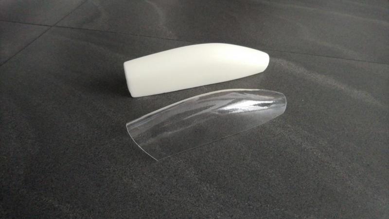

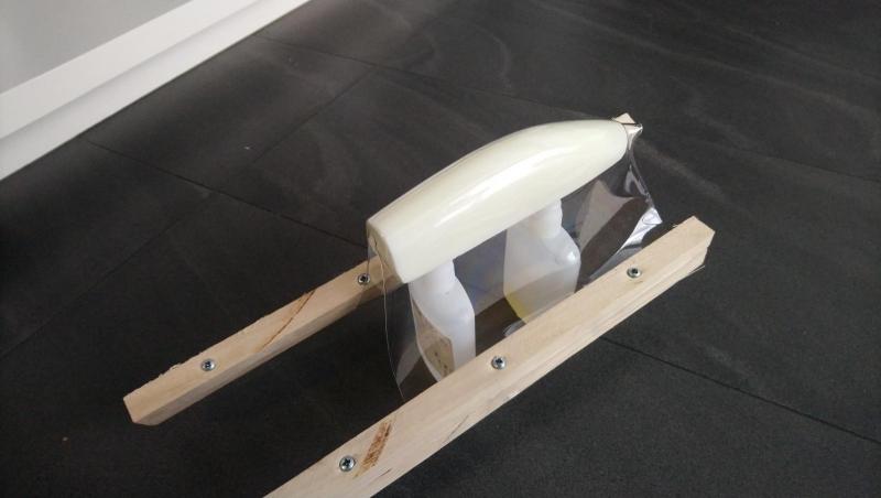

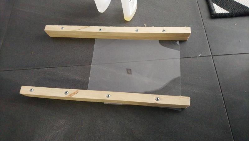

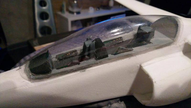

Kabinę wykonałem z PET-G 0,5mm na kopycie z xps-a, formatkę zamocowałem pomiędzy listewkami, podgrzałem w piekarniku i naciągnąłem na kopyto.

Formatka jest zaciśnięta pomiędzy dwie listewki z dwóch stron, w górnych ich częściach. Wolne końce wystając z piekarnika nie nagrzewają się, więc spokojnie można za nie chwycić i naciągnąć na kopyto. Według mnie zaletą tego sposobu jest to, że mogę mniej lub bardziej naciągnąć materiał, uzyskując w ten sposób cieńszy (lżejszy)lub grubszy element  "oszklenia" kabiny.

Dziękuję za zainteresowanie. Sposób na kabinkę jest naprawdę szybki i skuteczny. Próbowałem też podgrzewać tak przymocowaną formatkę pet- g nad palnikiem gazowym, też wychodzi dobrze. Miejmy nadzieję, że w związku ze zmianami przepisów nie przyjdzie nam budować modeli w podziemiu ;).

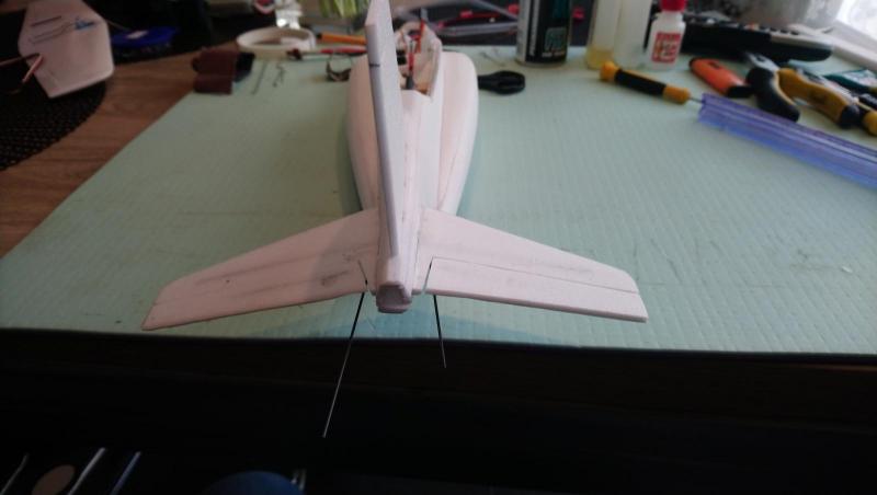

Pampa ma już stateczniki i serwo wysokości.
