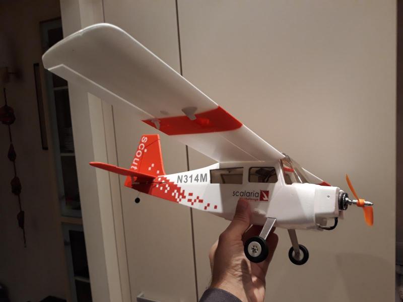

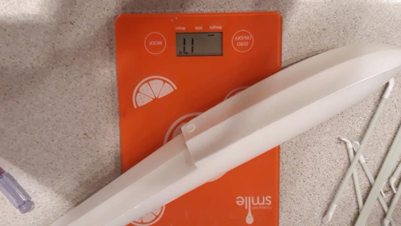

W ramach przygotowań do budowy modelu wodnosamolotu nabyłem kiedyś zdekompletowany zestaw (kit)piankolota głównie z myślą o wykorzystaniu pięknie wykonanych pływaczków ktore zestaw posiadał. Po jakimś czasie postanowiłem modelik jednak cały posklejać i zdobyć doświadczenie wodniackie.

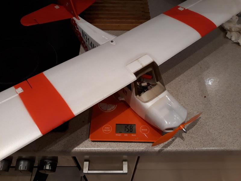

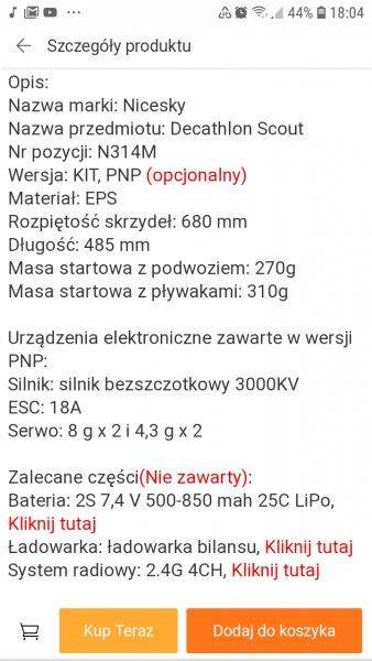

Zacząłem od gruntownego odchudzenia modelu gdyż, jak doczytalem w necie i yt, model z oryg wyposazeniem ważył prawie 300g (przy rozpiętosci ok 70 cm) a z plywakami dobrze ponad.

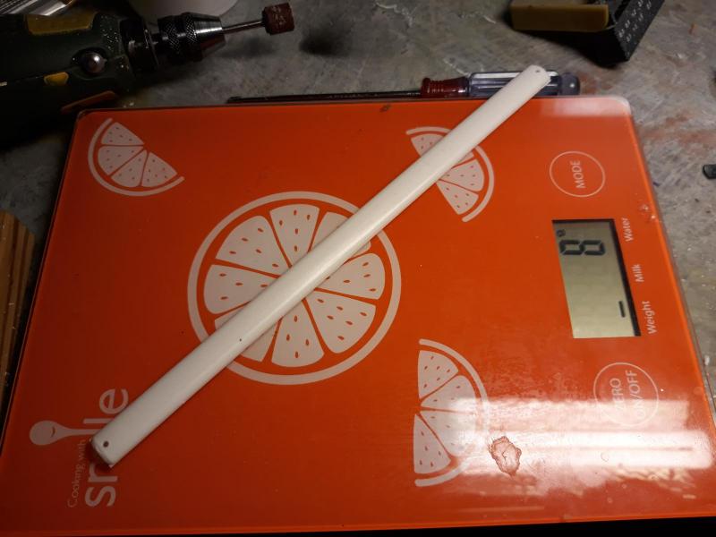

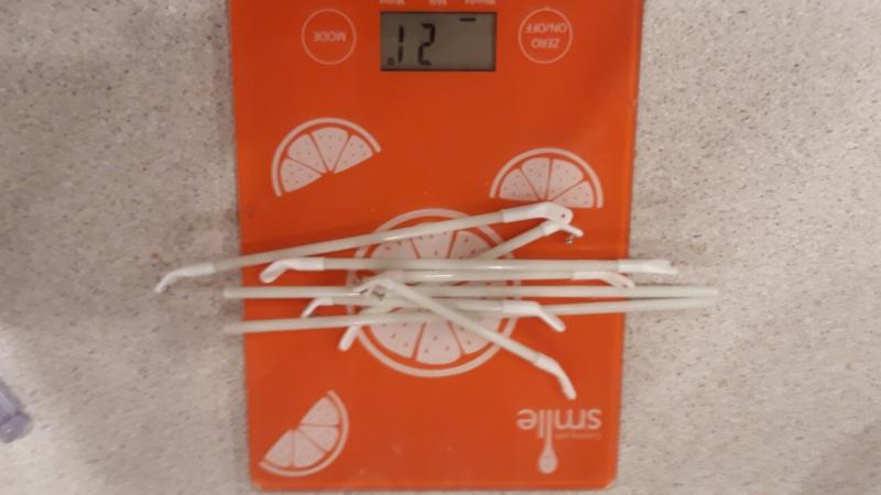

Nie będę sie tu rozwodził nad wykonanuem zestawu - ogólnie pianki są ok, ale już cala reszta tj wszystkie częsci plastikowe i rurki to dramat - wykonane tak ciężko jak się tylko da. Na rcgroups relacje prawie wszystkie mówią ze to cegła, lata jak pocisk i nie nadaje się dla początkujących - a to wdzystko z powodu nadwagi. Juz nie pamiętam dokladnie, ale mimo ze tych zestawow sprzedano na pewno dużo, jest chyba tylko jeden filmik przedstaeiający start z wody.

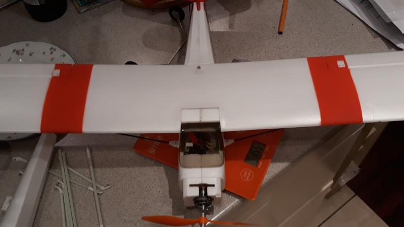

Postanowiłem jednak spróbować. Do modelu wrzucilem zestaw mikro serw, silnik tunigy park 250 (ok 14g) i malutką batryjkę 2s. Wagę udało się zbić o prawie połowę.

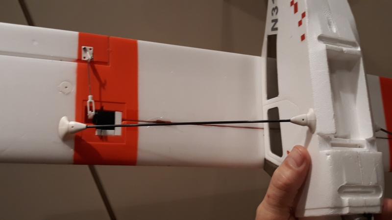

Model oblatałem najpierw bez lotek (i ich serw) ważył mniej niż 140g i latał bardzo fajnie, ale ponieważ chcę zamontować pływaki musiałem dołożyć napędy lotek i zamontuję zastrzały aby lekko zwiększyć wznios skrzydeł.
Jutro, o ile bedzie pogoda planuję oblot z lotkami a potem mam nadzieję że wymyślę jak odchudzić montowanie pływaków i nad wodę....

Generalnie nie był ciężki. Modele ESA mają 80cm rozpiętości i wage do 400g.
Ale jestem pod wrażeniem jak bardzo zbiłeś wagę. Wychodzi na to, ze wyposażenie ważyło sporo, a sama pianka niewiele.
Im model lżejszy, tym będzie latał lepiej, więc z pewnością decyzja dobra i pewnie się odwdzięczy w lotach. Podobnie jak Robert chylę czoła przed tak skutecznie przeprowadzonym odchudzaniem.

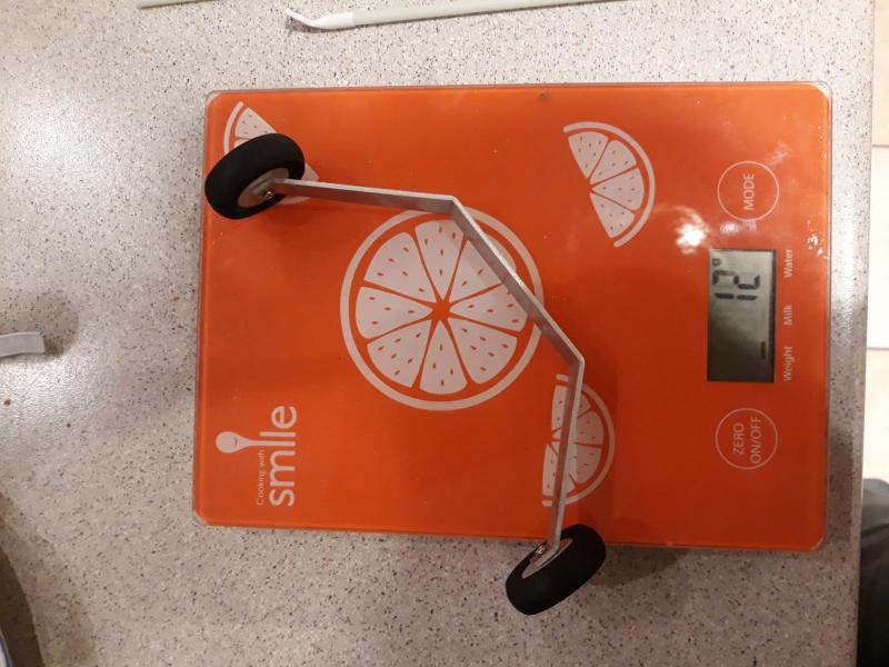

Te golenie podwozia wyglądają na jakieś metalowe - można wymienić na węgiel, będzie jeszcze lżej :)

Ps 2: tak, podwozie kołowe też trochę waży i na razię pójdzię do pudła.

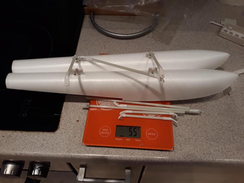

Trochę czasu upłynęło od ostatniej relacji, ale model latał jak na mnie to dosyć sporo i sporo przeżył:) były różne problemy z dopasowaniem śmigła bo to gws-owe mi się często łamało a no innych z kolei (nie SF) latał wyraźnie gorzej; dziś latałem znowu na gws sf 6x5 i latał super nawet na ca 30% gazu (było przed burzą pięknie cicho i bezwietrznie). Ponieważ po różnych próbach z moim Macchi wiem że nim z wody nie wystartuję, wróciłem do Scouta, zacząłem montować pływaki na zastrzałach z zestawu i okazało się że nie pasują - góra zastrzałów za nic nie chce się zejść z kadłubem; wygląda na to że rozpórki pływaków są za długie; ale zanim je obetnę będę musiał zajrzeć do książki p Schiera i zobaczyć czy przypadkiem rozstaw pływaków będę miał ok. Cdn.

Problem z pływakami był banalny i z mojej winy (odwrotnie zamontowane zastrzały) :( . Dziś korzystając z przerw między burzami najpierw dokonałem "wodowania" i próby pływania - poszło ok, ale chyba dodam (stały) ster na pływakach dla łatwości utrzymania kursu. Potem jeszcze wieczorem spróbowałem go ulotnić z pływakami. I tu trochę słabiej, bo co prawda model lata, ale sterowność ma dużo słabszą i ponieważ nie mogę pozbyć się tendencji do oddawania gazu i b wolnego latania model skończył na drzewie. Ale po małych wprawkach wspinaczkowych udało się go odzyskać i model żyje. Nie wiem czy nie spróbować z większym śmigłem, ale nast razem po prostu będę starał się trzymać większą prędkość. Mam nadzieję że jakos się tego nauczę.cdn.

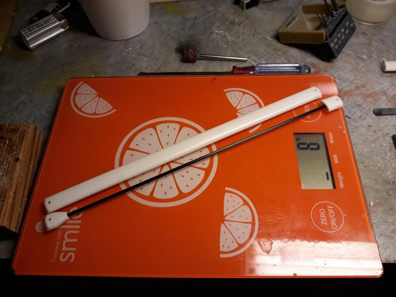

Model po ost lądowaniu na drzewie dostał nowy stat poz i nowe zastrzały pływaków ( te oryginalne były z rurek wł.szklanego /chyba/ i poucinałem je jak tylko mogłem i zastąpiłem rurkami węglowymi fi 1,8mm. Dużo było zachodu ale chcialem zobaczyć ile wagi urwę - w sumie tylko ca 5 gramów więc nie wiem czy było warto ale może trochę opory się zmniejszą /?/.
Waga całk z baterią etc ca 206g - czyli w sumie ponad 100g udało się urwać w porównaniu do zestawu RTF.
Przeanalizowałem filmiki z lotów z pływakami i odkryłem że jeden pływak był trochę "przekoszony" w prawo stąd chyba model nie chciał zawracać w lewo, mimo ze po pierwszych 2 lotach zwiększyłem max wychylenia lotek. Zastanawiam się też czy nie warto zrobić mixu lotek i SK, bo zakręty coś jakby slabo wychodziły.
