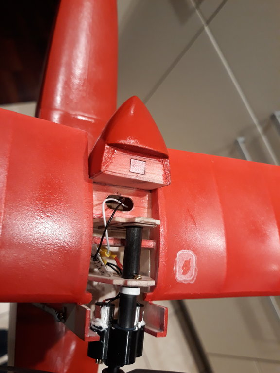

Michal4x4 Opublikowano 21 Grudnia 2019 Autor Opublikowano 21 Grudnia 2019 Dobry wieczór, Dzięki za uwagi, też coś zeznam w temacie, ale teraz zdjęcia "bloku silnika". Niby ma nie być makietowo ale i tak roboty było dosyć; i jeszcze będzie;) Pzdr. M 1

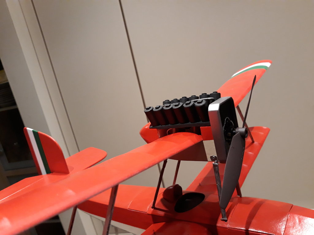

Michal4x4 Opublikowano 26 Grudnia 2019 Autor Opublikowano 26 Grudnia 2019 Ućkałem coś między karpiem a pasztetem: Pozdr, M I jeszczecwesolych świąt! 1
Maciej.j Opublikowano 26 Grudnia 2019 Opublikowano 26 Grudnia 2019 Bardzo ładny silnik rzędowy.Prawie jak replika.Już nie wracaj do karpia.....klej dalej.Wesołych Świąt Michał

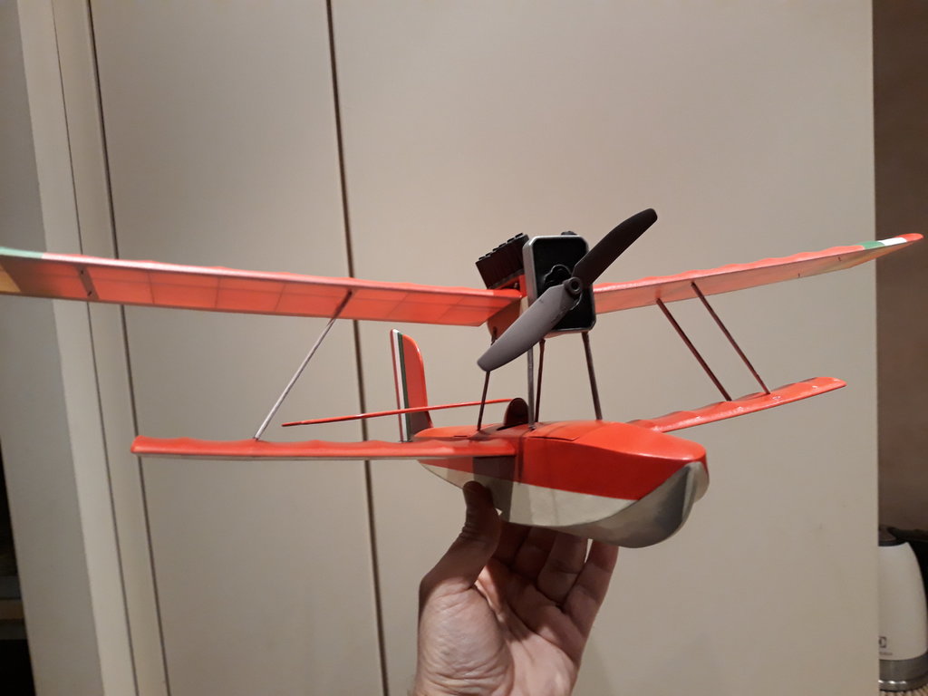

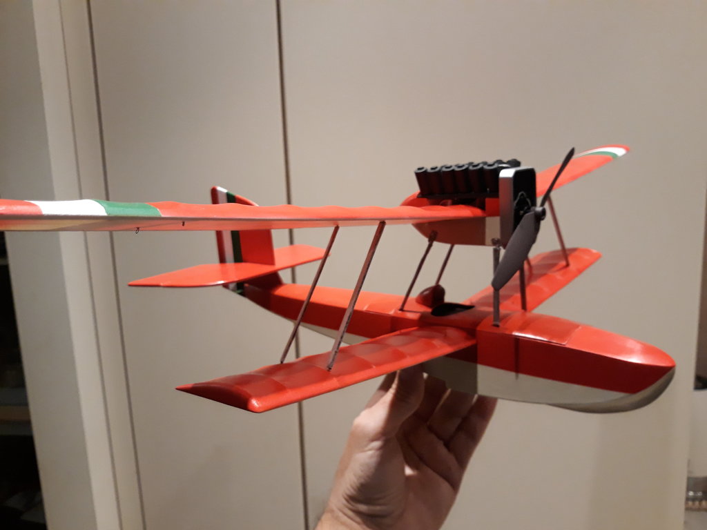

Michal4x4 Opublikowano 2 Stycznia 2020 Autor Opublikowano 2 Stycznia 2020 Dobry wieczór, Trochę pokleiłem, malowałem ale najwięcej było różnych tam przymiarek, naprawa pokrycia pływaka etc. Te przewody do silnika na górze dosyć komplikują przymiarki wszelkie, ale już wstępnie (prawie) całość złożyłem. Z wagą trochę krucho, ale muszę go skończyć bo inaczej się nie dowiem jakie są możliwości tego kombo silnikowego. Mam w planie zakup śmigła 4 łopatowego, ale najpierw spróbuję ulotnić go na zwykłym gws-ie. Pozdr i najlepszego wszystkim w nowym roku! M 2
pjk11 Opublikowano 2 Stycznia 2020 Opublikowano 2 Stycznia 2020 W dniu 26.12.2019 o 19:45, Maciej.j napisał: Bardzo ładny silnik rzędowy.Prawie jak replika.Już nie wracaj do karpia.....klej dalej.Wesołych Świąt Michał Czemu rzędowy? Ewidentna V12. Pozdrawiam

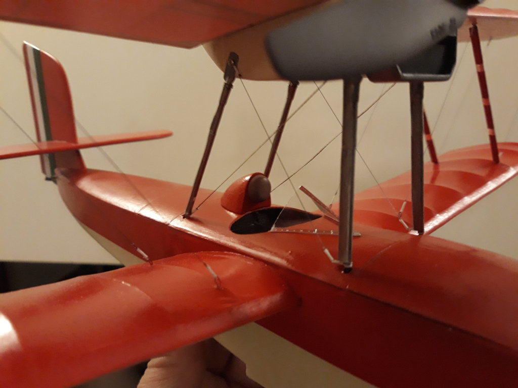

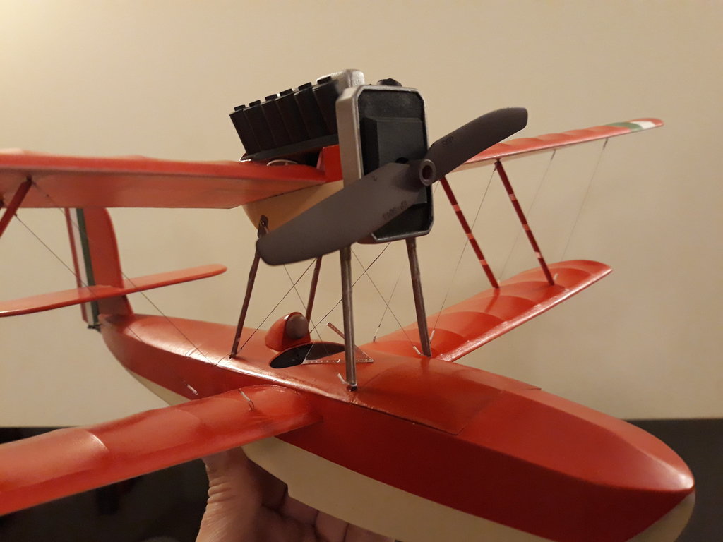

Michal4x4 Opublikowano 5 Stycznia 2020 Autor Opublikowano 5 Stycznia 2020 Dobry wieczór, Już główne malowanie załatwione, zostały jeszcze detale i poprawki. Po złożeniu zacząłem się trochę bawić w wyważanie i tu wyszło że baterię trzeba będzie do przedniej pierwszej komory przestawić, czyli jednak moje wcześniejsze próby były chybione i trzeba było jak zwykle serwa pchnąć do przodu. No ale teraz to po ptakach, dobrze ze jeszcze z przodu jest miejsce:) Ponieważ z wagą krucho, postanowiłem że z zastrzałami (ktorych az 12!) będę oszukiwał i tylko 4 dam prawdziwe a resztę zrobię napinanymi linkami i do nich przylepię "nie pracujące" lekkie atrapy. Zobaczymy jak to wyjdzie. Na razie przede mną montaż podpór silnika i połączenie kabelków, zabawy będzie trochę. Cdn. Pzdr. M Ps.Patryk, uprzedzając reakcję chciałbym tylko dodać że modelik jest czerwono-kremowy! (zasadniczo, bo gdyż patrząc z góry to owszem...)
Grifon Opublikowano 7 Stycznia 2020 Opublikowano 7 Stycznia 2020 Nie ważne i tak walne mój ulubiony cytat z Cejrowskiego. "Cały świat przejechałem, ale takiej czerwonej mordy jeszcze w życiu nie widziałem,, ? Fajnie wychodzi!! Tempo extra.

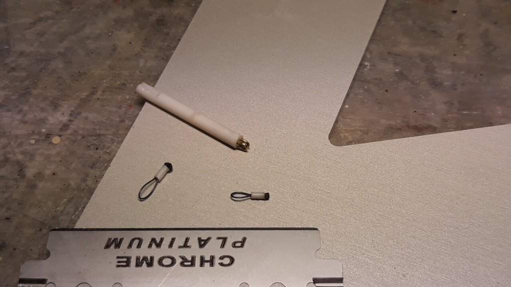

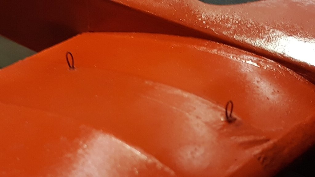

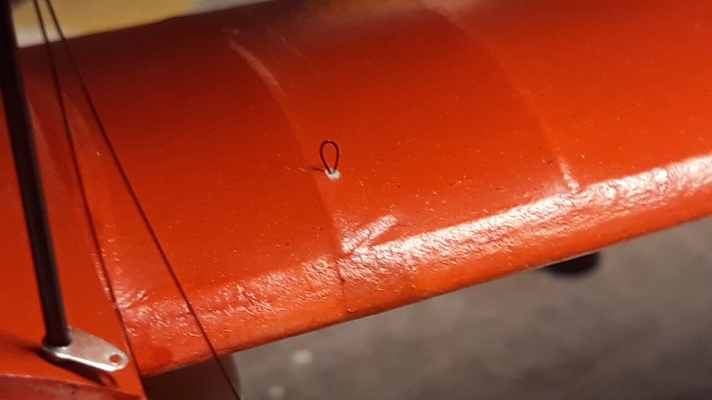

Michal4x4 Opublikowano 9 Stycznia 2020 Autor Opublikowano 9 Stycznia 2020 Dobry wieczór, Niby końcówka ale różnych tam małych prac i przymiarek mnóstwo; i kombinacji z pokryciem zastrzałów. Mialem też problem z zakotwiczeniem linek w skrzydłach, bo jak mówiłem będą pracować zamiast kilku zastrzałów. Robiłem kilka eksperymentów z oczkami z cienkiego drutu, ale mimo prób różnych potrafiły "wyjść" przy próbie napięcia. I w końcu wpadłem na pomysł zeby "oczka" zrobić z żyłki w cieniutkiej rurce plastikowej (końcówki żyłki nadpalone i zalane CA). Tak przygotowane oczka wkleiłem potem w zamontowane w skrzydłach rurki (od bowdenow) i też zalalem CA. Na razie wydaje się że trzyma m8cno i super wygląda bo nic nie wystaje ze skrzydła (oczko potem "stopi sie" z cięgnami) i można to spokojnie zrobić po pokryciu skrzydła i po malowaniu. No malutka rzecz a cieszy:) jutro dalej walka z montażem skrzydel. Cdn. Pozdr, M

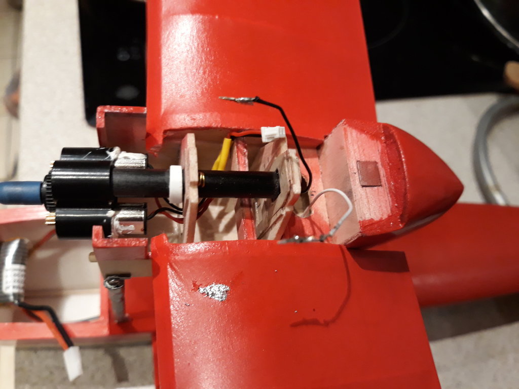

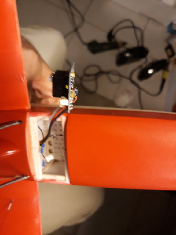

Michal4x4 Opublikowano 13 Stycznia 2020 Autor Opublikowano 13 Stycznia 2020 (edytowane) Dobry wieczór, Dziś były dzialania lutownicze; zamiast poczekać na pomocną 3cią dłoń lutowałem sam i skończyło się jak na zdjęciu:( ale końcu sie wszystko połączyło tylko się okazuje że silnik się wyłącza przy wyższych obrotach (nie zawsze, ale w ok50% prób), czyvto znaczy że jest za bardzo obciążony prądowo (np za duże śmigło) czy kabelki za cienkie? Będę jeszcze probował z innym nadajnikiem ale na razie trochę słabo. A i jeszcze się zorientowałem że ponieważ płytkę mam w środku kadłuba, nie ma tam chłodzenia, to może esc się przegrzewa? Zrobię tam nawiew w kazdym razie chyba nie zaszkodzi. Pozdr. M Ps. Płat wklejony, zastrzały przymierzone, jeszcze tylko walka z olinowaniem i bedzie gotowy do lotu. Edytowane 13 Stycznia 2020 przez Michal4x4 Nowe zdjęcia 1

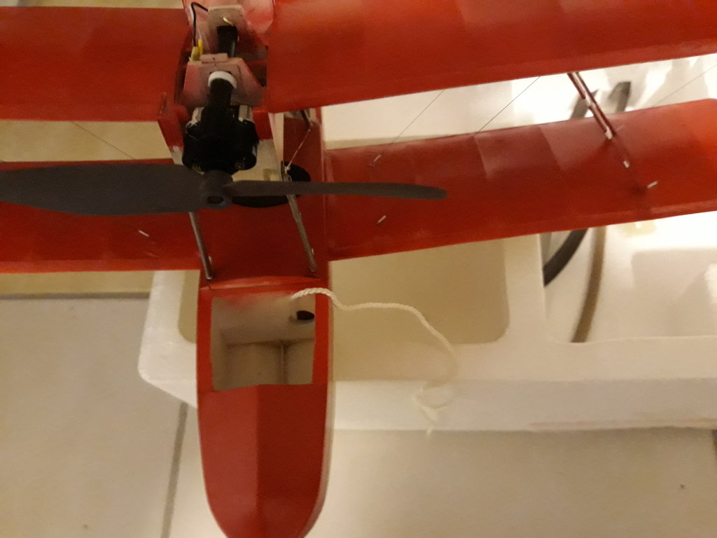

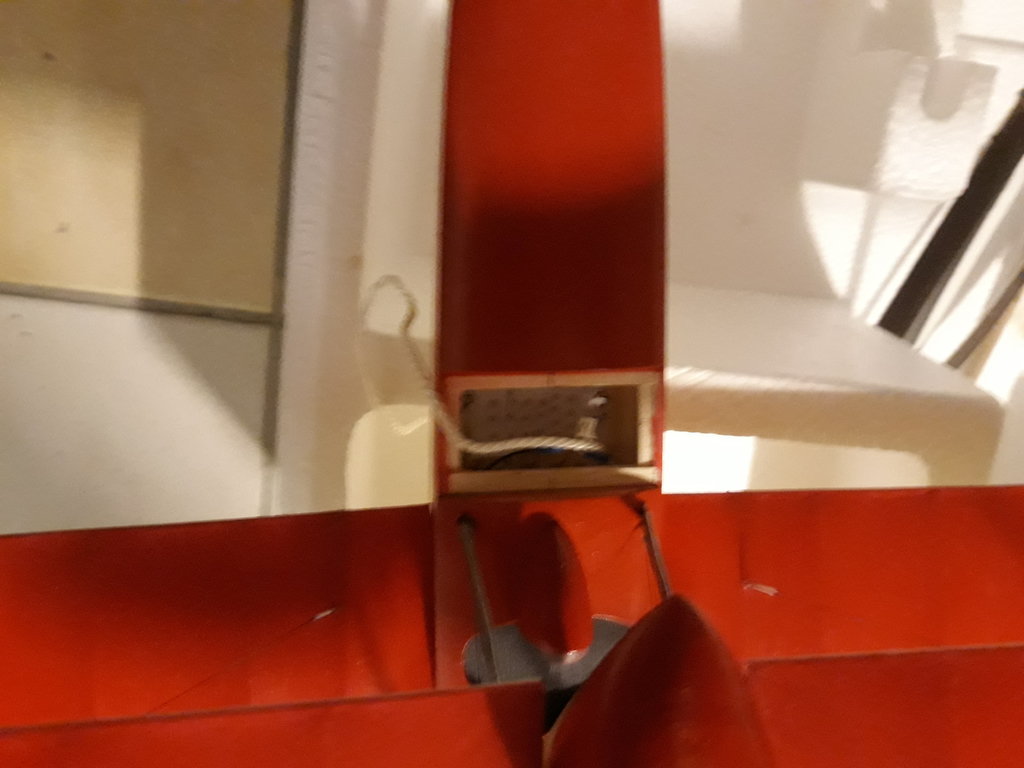

Michal4x4 Opublikowano 16 Stycznia 2020 Autor Opublikowano 16 Stycznia 2020 Dobry wieczór, W skrócie 2 wiadomości: dobra i zla: - samolocik lata (calkiem mzd nieźle jak na wiatr dzisiaj) ale szanse na starty z wody widzę 50/50. Dziś tuz po zaklejeniu połączenia SK pomyślałem że muszę od razu go wypróbować bo pogoda nie najgorsza, a wiadomo ze lepiej może nie być. Przy probie sterów w domu coś lagodnie zachrupało, ale myślałem ze mi się zdawało. 1szy lot i coś słabo trymuje, lot niski i lagodny kret w skrecie w lewo, nast próba i widzę że trymer nie działa. Okazało się że chrupnęło serwo czyli muszę wymienić całą płytkę a tu kabel od płytki do baterii leci jakimiś kanalami pod platami i dojścia tam nie ma; ale przeplecenie linki starym kablem w jedną stronę a nowym w drugą się udało:) mialem jeszcze chwilę przed zmrokiem więc hyc na łączkę! No i okazało się że lata, odbyłem jakieś 6 krótkich lotów i mimo lekkiego wiatru modelik daje radę, mimo że niestety jest odrobinę cięzki na ogon. Mój operator znowu poza krajem, jak się uda w weekend znaleźć zastępcę będzie filmik o ile pogoda pozwoli. Będę testowal dalej loty i jeśli m9delik przeżyje na wiosnę dodam pływaczki i nad wodę! I to by było na tyle (na razie). A jeszcze dziś nowa budowa i jak mówili Pytoni, "and now for something completely different!" (czyli po mojemu: a teraz wcale nie dobra zmiana!:) Pzdr, M 2
ssuchy Opublikowano 19 Stycznia 2020 Opublikowano 19 Stycznia 2020 No CUDNY jest, co tu gadać, a jak z wagą do startu wyszło?
Michal4x4 Opublikowano 19 Stycznia 2020 Autor Opublikowano 19 Stycznia 2020 (edytowane) Dzień dobry, Dzięki za miłe słowa!:) Waga calk wyszła ok 85 g. Dziś był dzień ćwiczeń fizycznych, samolocik wylądował na drzewie na wys ca 6 metrów, ale akcja ratunkowa się udała: Filmowiec byl z łapanki, więc filmik słaby, najbardziej mi szkoda że nie mam nawet fotki swojej na drzewie jak się odszczekuję swoim prześladowcom:( Samolocik przeżył, jest kilka małych ran, ale wiadomo jak się lata... Na serio to ptzesunąłem śr ciężkości i tetax m9delik lata ok tylko nie na takim wietrze. Bedzie cd. Pozdr, M Edytowane 19 Stycznia 2020 przez Michal4x4 Ucięcie transferu wiadomości. 1
