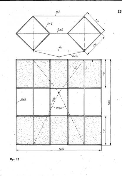

Miałem w końcu dziś okazję oblatać latawiec.
Poszło to słabo. Tzn. Latawiec bardzo parszywie holendruje, przez co zakończyłem próby, zanim latawiec uległ zniszczeniu.
Testowałem różne punkty zaczepienia holu do uzdy, ale nawet z bardzo przednim wciąż jest taki sam efekt.
Uzda zaczepiona jest między jedną skrzynką, a drugą, długość ma dobraną wg instrukcji.
Gdzie szukać problemu? Nie będę przecież doczepiał ogona do skrzynki, to jest wbrew moim wierzeniom.
Moim pomysłem jest doczepić uzdę nie pomiędzy dwoma skrzynkami, a do obu skrzynek na raz. Względnie wydłużyć uzdę. Niemniej - czekam na opinie bardziej doświadczonych :)

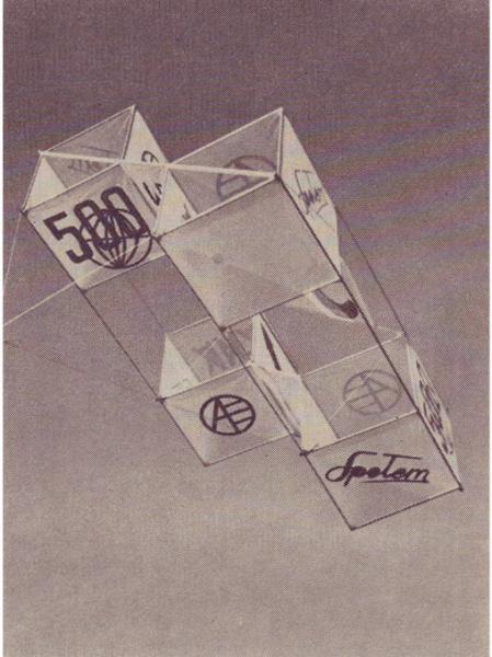

Patryk, popatrz na to (koledzy podobnie podpowiadali), tylko z kątem natarcia musisz cierpliwie poeksperymentować (nie sugerując się tymi opisami na planach):
