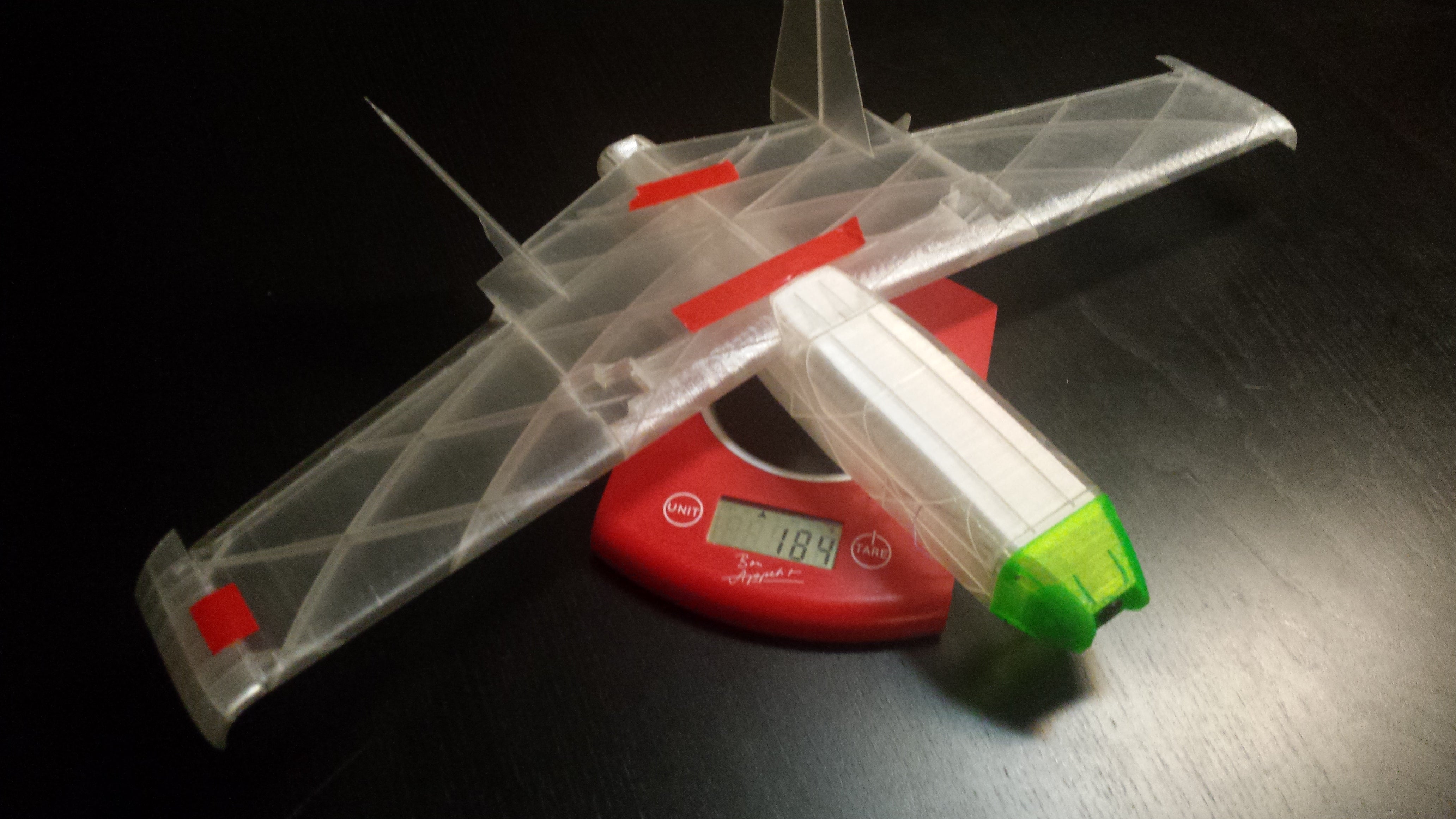

lukwisz.pl Opublikowano 30 Grudnia 2019 Autor Opublikowano 30 Grudnia 2019 Udało się: - skończyć drukować w zasadzie wszystkie elementy - skleić drugie skrzydło - przeszedł silnik z HK więc mogłem wkleić dziub - poszpachlowałem największe szpary technologiczne Teraz szlifowanie i szpachla w sprayu. Z racji gabarytów i ciasnego warsztatu postanowiłem maksimum szpachlowania zrobić gdy samolot jest w częściach.

lukwisz.pl Opublikowano 6 Stycznia 2020 Autor Opublikowano 6 Stycznia 2020 Szpachla w sprayu to jednak za mało i poszedłem o krok dalej ze szpachlowaniem cały czas kontrolując wagę. Obecnie kadłub przytył tylko o ok 50g a efekt dużo lepszy. Zostało jeszcze parę drobnych ubytków i jeszcze raz jadę szpachlą w sprayu. Polecany przez drukarzy motip wychodzi dosyć drogo - jedna puszka 400g za 35zl ledwe wystarcza na cały samolot. Teraz kupię szpachle dwuskładnikowa i pojadę całość pistoletem. Wypoleruję i można malować Trochę się namęczyłem aby przepchać druty przez ich bowdeny. Dopiero naostrzony pilnikiem drut + jego lekkie podgrzanie zapalniczką dało radę. 1
pietka Opublikowano 6 Stycznia 2020 Opublikowano 6 Stycznia 2020 Hej Łukasz. Jeśli wydruki wychodzą Ci tak zniekształcone w dolnej części, że musisz użyć zwykłej szpachli to znaczy, że masz za ciepły stolik- spróbuj drukować z niższą temperaturą grzania stolika- u mnie 50 st to max do PLA . Poza tym unikam jak mogę chłodzenia warstw , a po zakończeniu druku zawsze czekam z odklejeniem wydruku do ochłodzenia się stolika do temperatury otoczenia. W przypadku PLA te sposoby na unikniecie zniekształceń się sprawdzają. Na kadłubie spita, który ostatnio wydrukowałem nie ma zniekształceń i chyba nawet z szpachli natryskowej zrezygnuję. Inna sprawa, że moje modyfikacje drukarek są niezłe i jak patrze na zdjęcia Twojego modelu to u mnie jakość z Endera mam chyba zdecydowanie lepszą niż w Twoim wydruku kadłuba. Nie chcę Cię jakoś krytykować czy coś, ale jak patrzę na ster kierunku i to co wyszło na kadłubie po natryśnięciu szpachli w sprayu to widzę, że jeszcze mógłbyś popracować nad swoją drukarką, a warto. Co do drutów- zawsze sklejam elementy z prowadnicami drutów jednocześnie z wsuniętymi już wstępnie w obie części drutami. co pozwala na łatwiejsze ustawienie elementów. Poza tym nie pokrywam klejem miejsc łączenia rurek-prowadnic. Niestety, w niemal wszystkich modelach te wydrukowane rurki są nie spasowane , zwłaszcza w lotkach- np. w PZL P11 z 3dlabprint. Masakra jakaś. Przerobiłem zupełnie mocowanie lotek. Pozdrawiam Piotr

lukwisz.pl Opublikowano 7 Stycznia 2020 Autor Opublikowano 7 Stycznia 2020 Ja jestem zawsze otwarty na konstruktywną krytykę;-). Co do drukarki to nie jest ona moja tylko mam do niej po prostu dostęp w pracy. Jest to o nasz rodzimy wyrób (hbot) dosyć stary bo z 2014 roku. Zniekształcenia kadłuba "wydaly" mi się dopiero teraz gdy zacząłem całość szlifować. Ten Spitfire to mój debiut w temacie drukowanek i swego rodzaju poligon doświadczalny.
