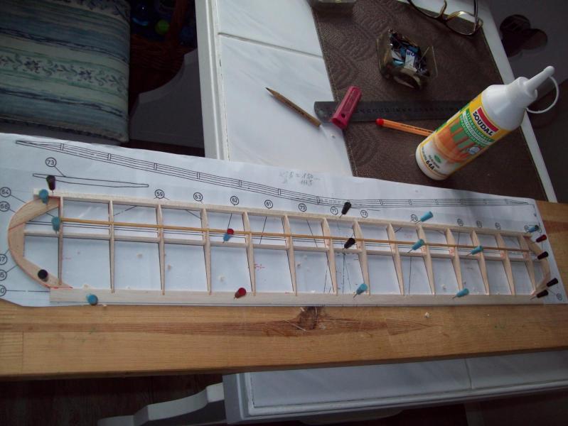

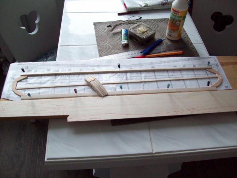

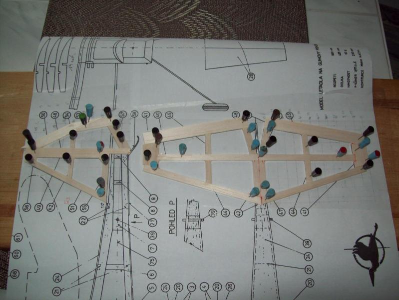

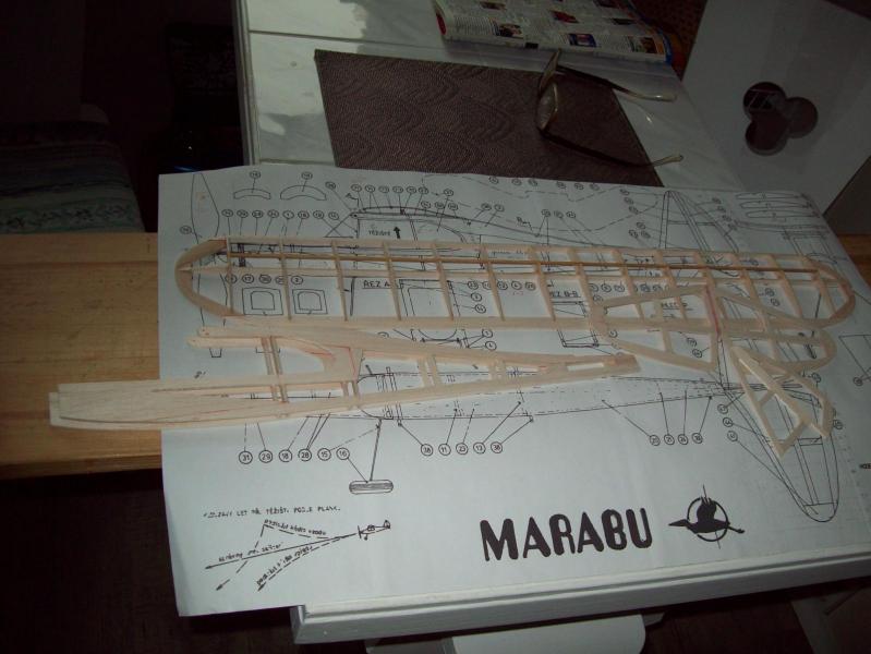

Co do materiału jaki zastosowałem; to płytka balsy 2m/m na dzwigary oraz elementy kadłuba , usterzenia poziomego i pionowego, kawałek balsy 1.5 m/m na żeberka, balsa  1m/m na pokrycie górnej i dolnej części kadłuba i centropłata.Ponadto balsa 5x5 m/m na natarcie skrzydła.Klej to Soudal 64A i CA.
Opisu nie zamieszczam bo jego konstrukcja jesy bardzo prosta. Powinienem zamknąć się w wadze 60 gram jak w planach.

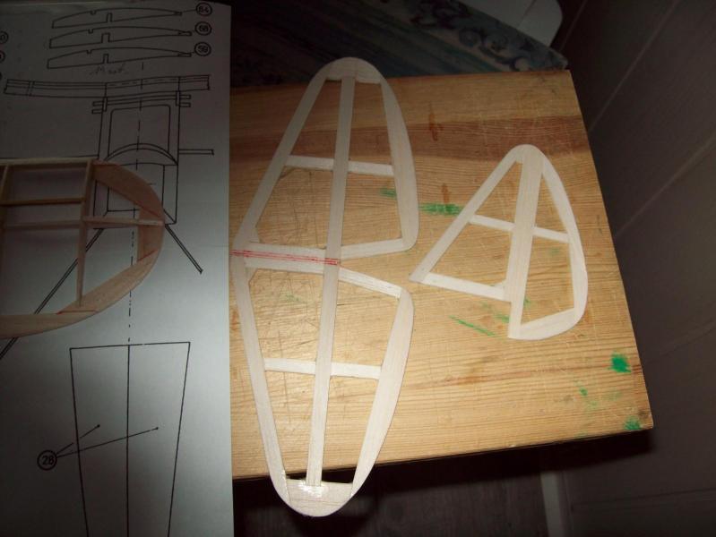

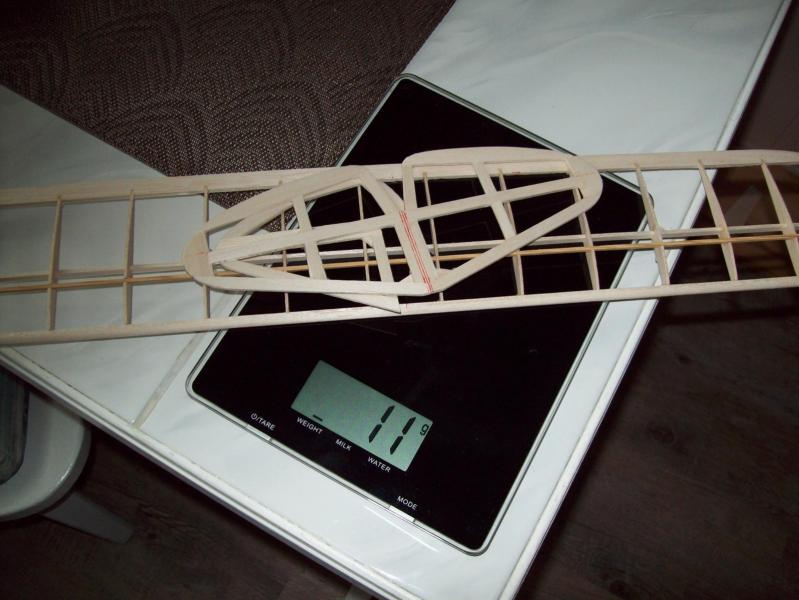

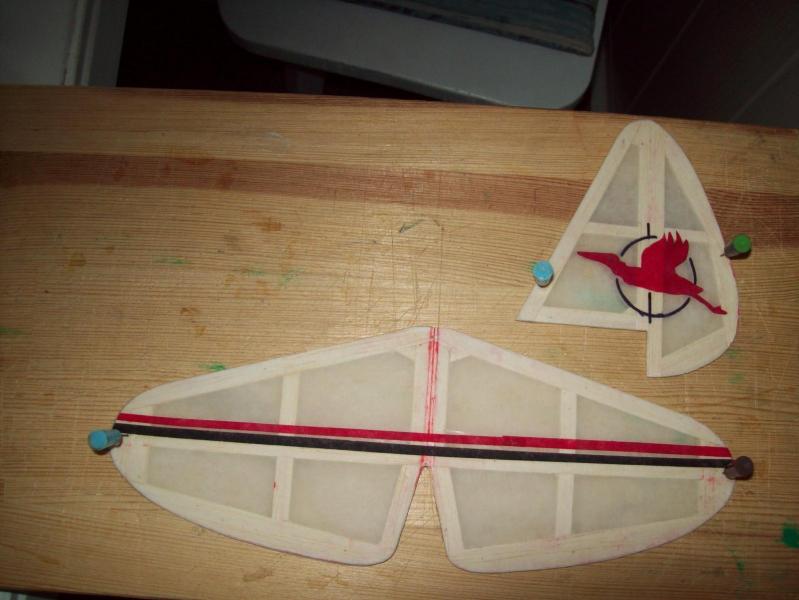

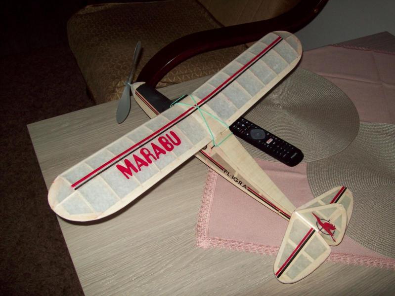

A więc skrzydło i usterzenie;
Elementy okleiłem papierem japońskim na rozrzedzony Soudal,  a potem jeszcze raz bardziej rozrzedzonym całe elementy po którym pokrycie się ładnie naprężyło.Po dokładnym wyschnięciu wszystko pomalowałem nitrocellonem.

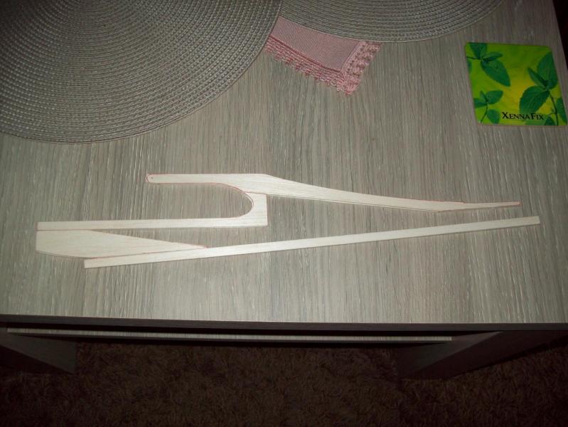

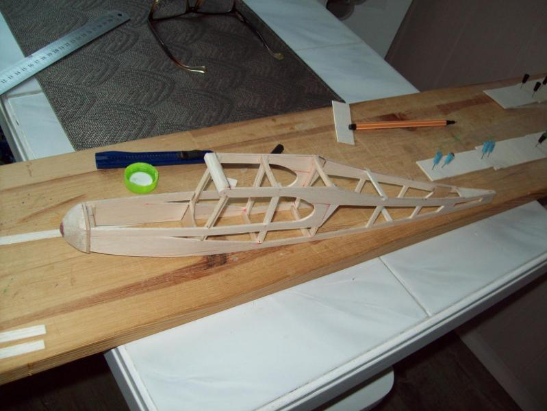

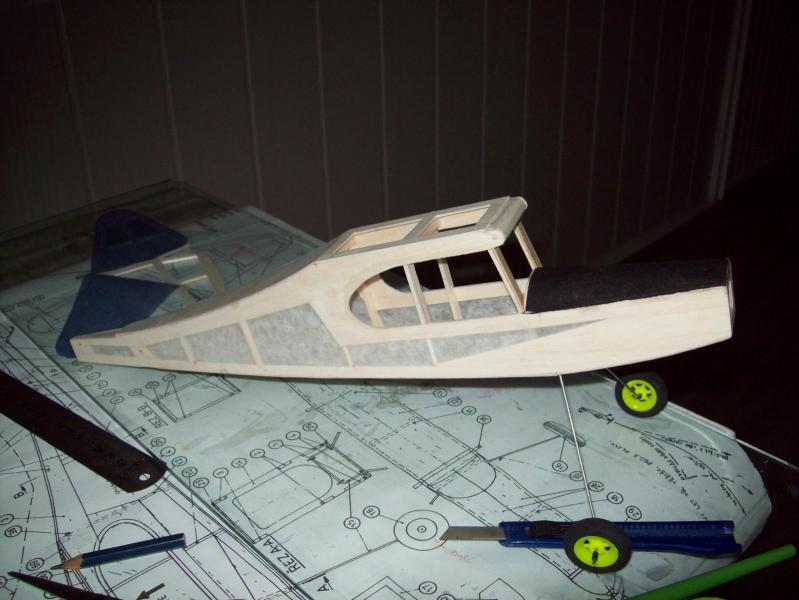

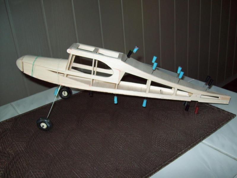

Kadłub;
Oszklenie kabinki  wykonałem  z jakiegoś celuloidu z okładki"czegoś" ,przyklejona klejem UCHU-por
Miejsca zamocowania kołka mocującego gumę w tylnej części kadłuba wzmocniłem sklejeczką 1m/m jak i kołki mocujące skrzydło.

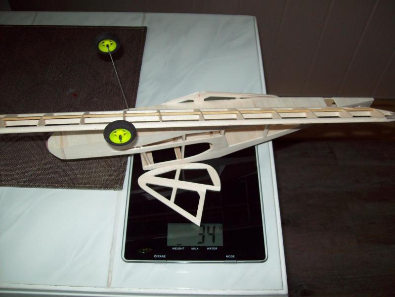

Co do kadłuba jeszcze; goleń podwozia to drut stalowy 1.2m/m powyginany do kształtu jak w planie, podgrzany nad palnikiem i zahartowany.Kółka 30m/m.

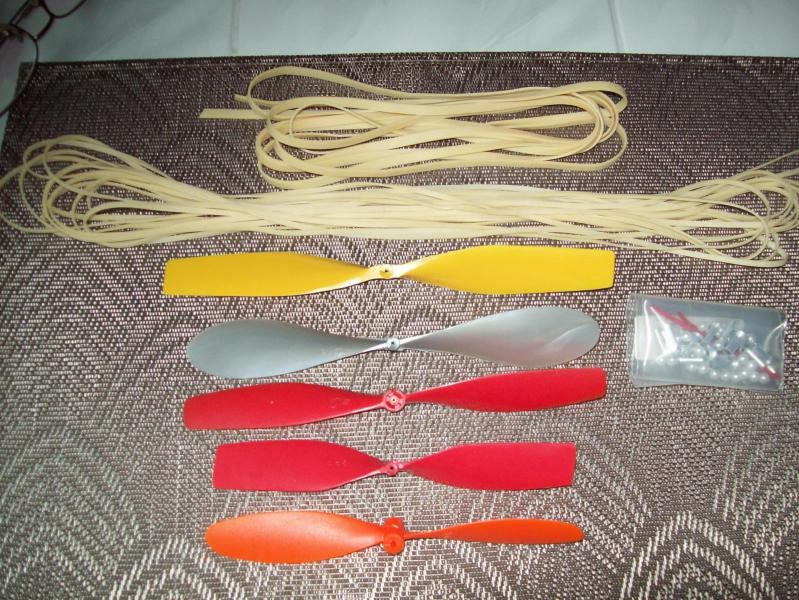

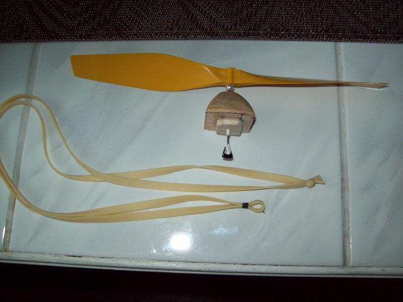

A to zestaw do stworzenia napędu / dar od kolegi Macieja.j

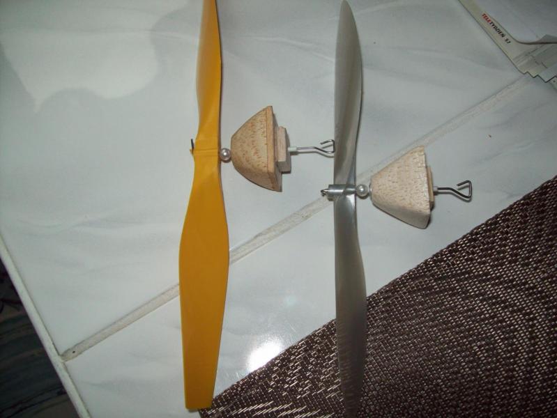

śmigła;
 za radą Macieja wykonałem do niego dwa kpl  śmigieł 180 i 200m/m oraz dwa sznury z gumy 5x1 i 2.5x1 który będzie lepszy to okarze się w próbach.

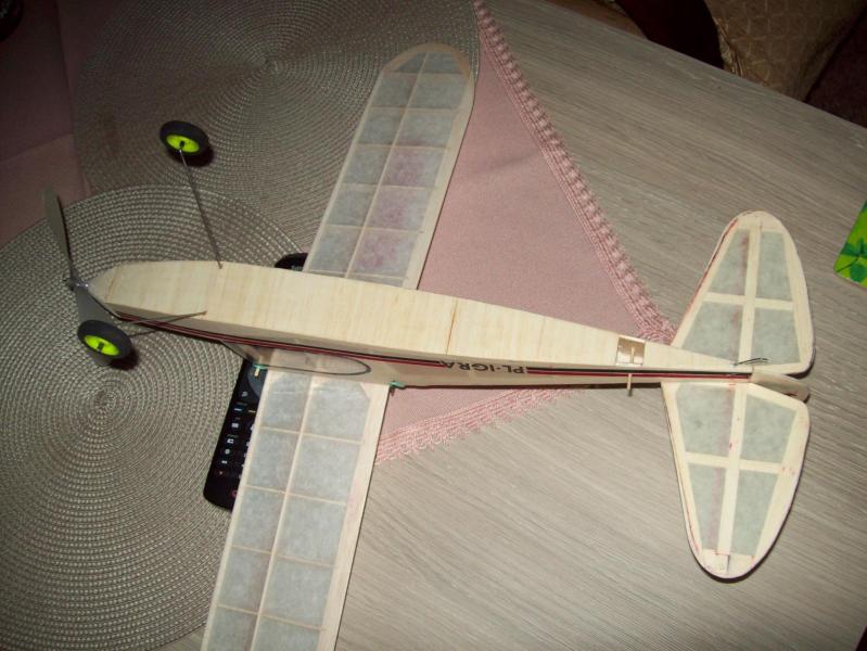

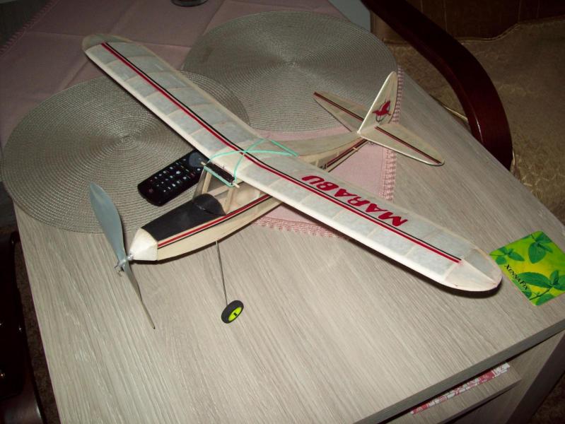

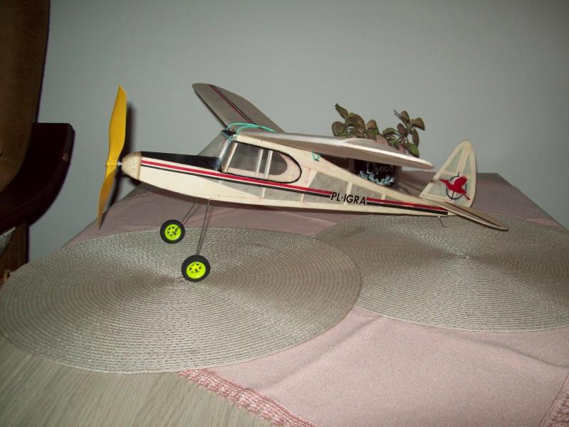

Po oklejeniu w całości model prezentuje się tak;
  Kompletny model do lotu ważył 58 gram , czyli zmieściłem się w limicie, ale niedługo się cieszyłem tym wynikiem gdy przyszło model wyważyć. Niestety na przód musiałem dołożyć 10 gram aby CG było jak w planach, dlaczego -nie wiem!? A to chyba jest już za dużo!?
Dostałem kilka cennych rad ,więc następny model powinien wyjść lepiej i lżej. Loty na pewno będą na wiosnę, chyba że warunki pozwolą no i muszę mieć statyw  i nakręcarkę do gumy.
 Model ma 60 cm rozpiętości.
