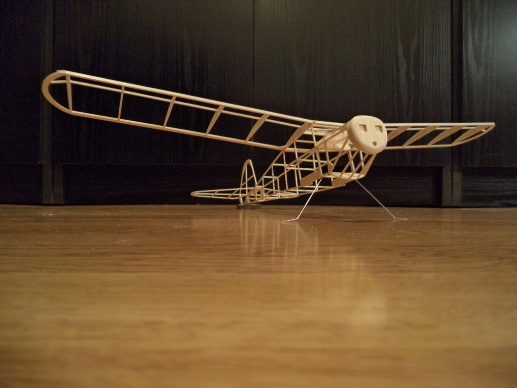

Maciej.j Opublikowano 6 Stycznia 2020 Autor Opublikowano 6 Stycznia 2020 Witam. Kolejny model z listy 2019 gdzie zabrakło czasu......Model to Auster Arrow z planów Keil Kraft.Klejenie z kilkoma uproszczeniami ,ale w oryginalnej skali/20'' rozpiętości/ Okleję malowaną bibułą w kolorze niebieski/tusz koh-I-noor/
Maciej.j Opublikowano 12 Stycznia 2020 Autor Opublikowano 12 Stycznia 2020 Witam Model Auster Arrow z planów Keil Kraft jeszcze czeka na oklejenie.Na zlecenie młodego modelarza który wybrał model Swallow......siadam i wykonam taką konstrukcję.Plan z outerzone https://outerzone.co.uk/plan_details.asp?ID=10396.

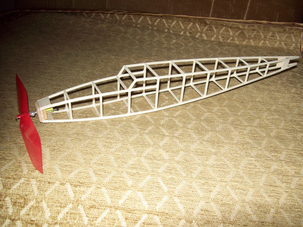

mayster8405 Opublikowano 21 Stycznia 2020 Opublikowano 21 Stycznia 2020 Nie dysponuje wybieraną balsą na takie modele, ale z resztek pozostałości pokusilem się zrobić kadłub. Do tego modelu śmigło przedstawiłem we wcześniejszym poście ,ale jak Maciej wspominał że nie jest z jego sprawności zadowolony będzie mogło być zastąpione 6"-wą IGRą. Usterzenie poziome i pionu schnie.
