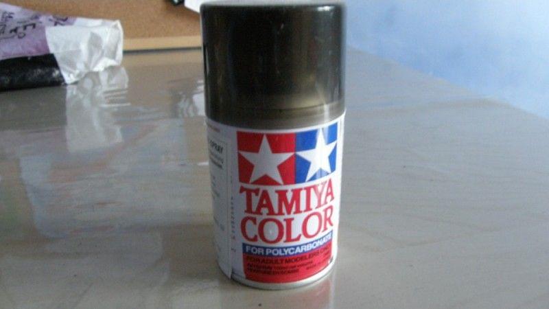

leszek-bart Opublikowano 22 Stycznia 2009 Opublikowano 22 Stycznia 2009 Do przydymiania kabiny używa się farby w spraju do przyciemniania kloszy lamp samochodowych .
Leda_g Opublikowano 22 Stycznia 2009 Autor Opublikowano 22 Stycznia 2009 A co z modelem założyciela tematu ? Leda_g Cały w pudełku :oops: Zaczekam jak inni coś popsują - będę wiedział co i jak robić EDIT I tak pogoda taka że łeeeee.
filip Opublikowano 23 Stycznia 2009 Opublikowano 23 Stycznia 2009 Otwór wylotowy będzie jeszcze dziś zrobiony Farba do przydymiania jest powszechnie używana do malowania karoserii samochodowych, trzeba nakładać ponad kilkanaście warstw żeby wyszło OK (ja malowałem jedenaście razy)

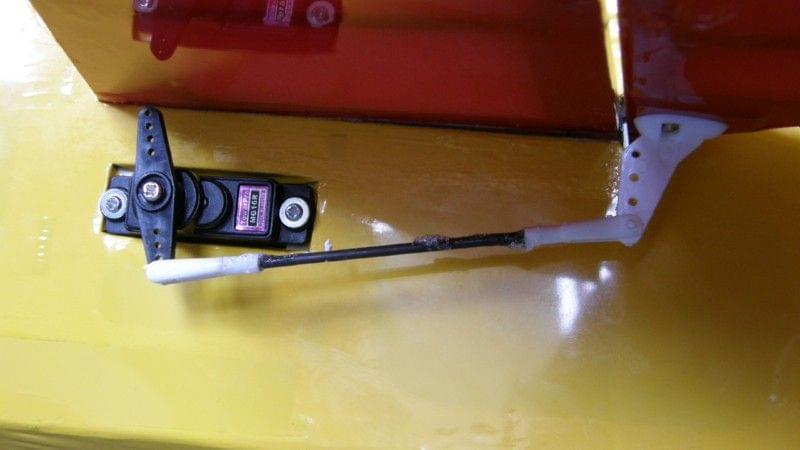

filip Opublikowano 25 Stycznia 2009 Opublikowano 25 Stycznia 2009 Model miał zostać dziś oblatany, ale zdrówko już nie to :oops: (grypa miejmy nadzieje że nie ptasia :wink: ) Popychacze są z pręta węglowego o średnicy 2mm, na które naklejone są snapy plastikowe. SC jest w tej chwili 10,5 cm od krawędzi natarcia przy kadłubie. Odbiornik ''wyrzuciłem'' jak najdalej mogłem, ale niewiele to dało. Do oblotu chciałem osiągnąć SC taki sam jak u Jędrka (12,5 cm), tyle że on ma pakiet 3700mah (tak mi się wydaje), a ja mam 4500mah. Szkoda mi dodawać ołowiu, jakieś pomysły :?:
alchemique Opublikowano 25 Stycznia 2009 Opublikowano 25 Stycznia 2009 a ja mam 4500mah. Szkoda mi dodawać ołowiu, jakieś pomysły :?: Ej Misiek, ołowiu to ty już masz jakies 2000mAh w kadłubie Wsadz na ogonie normalne kólko a nie tą płozę i ewentualnie dorzuć pare g PB i powinno być lepiej. To czy będziesz latał z 10g na ogonie czy nie i tak nie wpłynie na właściwości lotne tego modelu. Nie zapominaj że 5g na mordzie to 1g w :ass: więc dużo tego ołowiu nie będziesz pusiał pakować. Poza tym nie zapominaj że to jest F3A (przynajmniej z nazwy) więc przedni środek ciężkości mu pomaga (oczywiście w ramach rozsądku) Ostatecznie to na stos z nim i masz problem z głowy :> Jaka Ci waga RTF wyszla?
filip Opublikowano 25 Stycznia 2009 Opublikowano 25 Stycznia 2009 Skąd ty tego miśka wytrzasnąłeś :?: W tej chwili waży 1600 g.
alchemique Opublikowano 25 Stycznia 2009 Opublikowano 25 Stycznia 2009 To tak z miłości :mrgreen: 1600 - dużo!
