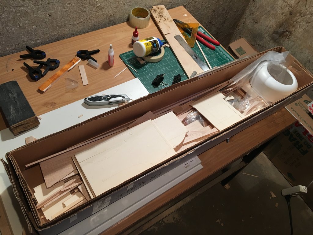

Tak wygląda pudełko po otwarciu:
Więc do roboty.

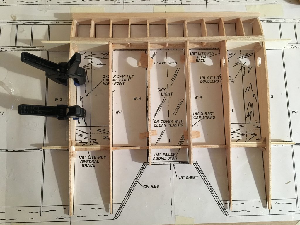

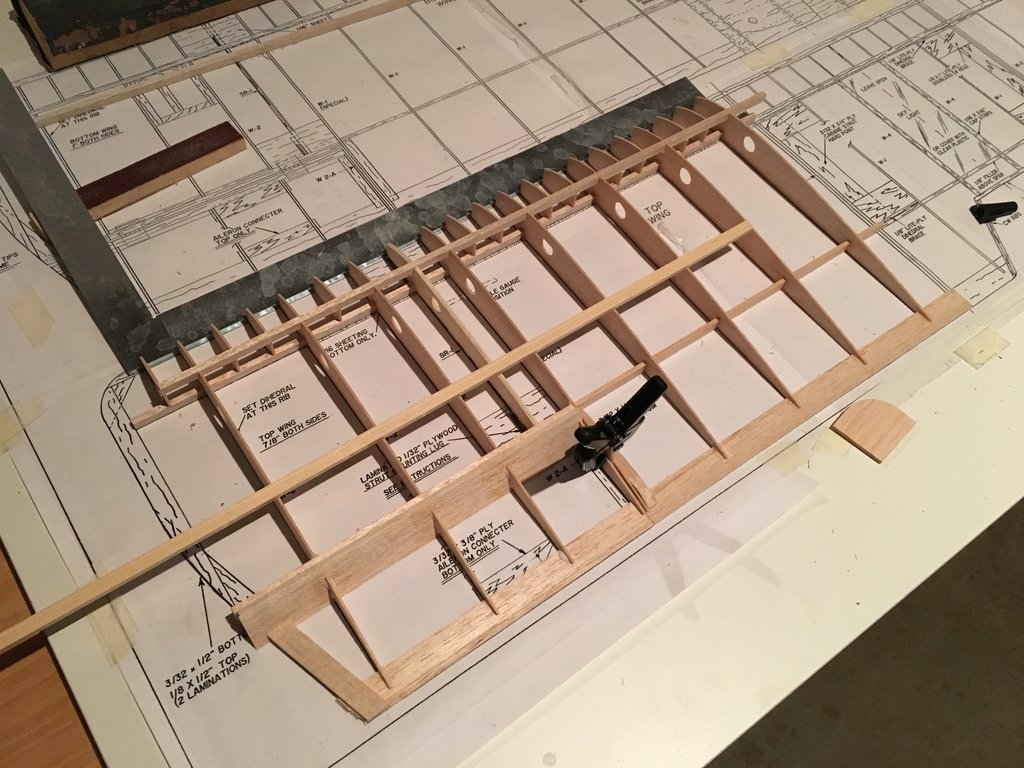

Wziąłem się za centralną sekcję górnych płatów.
Powoli do przodu :)

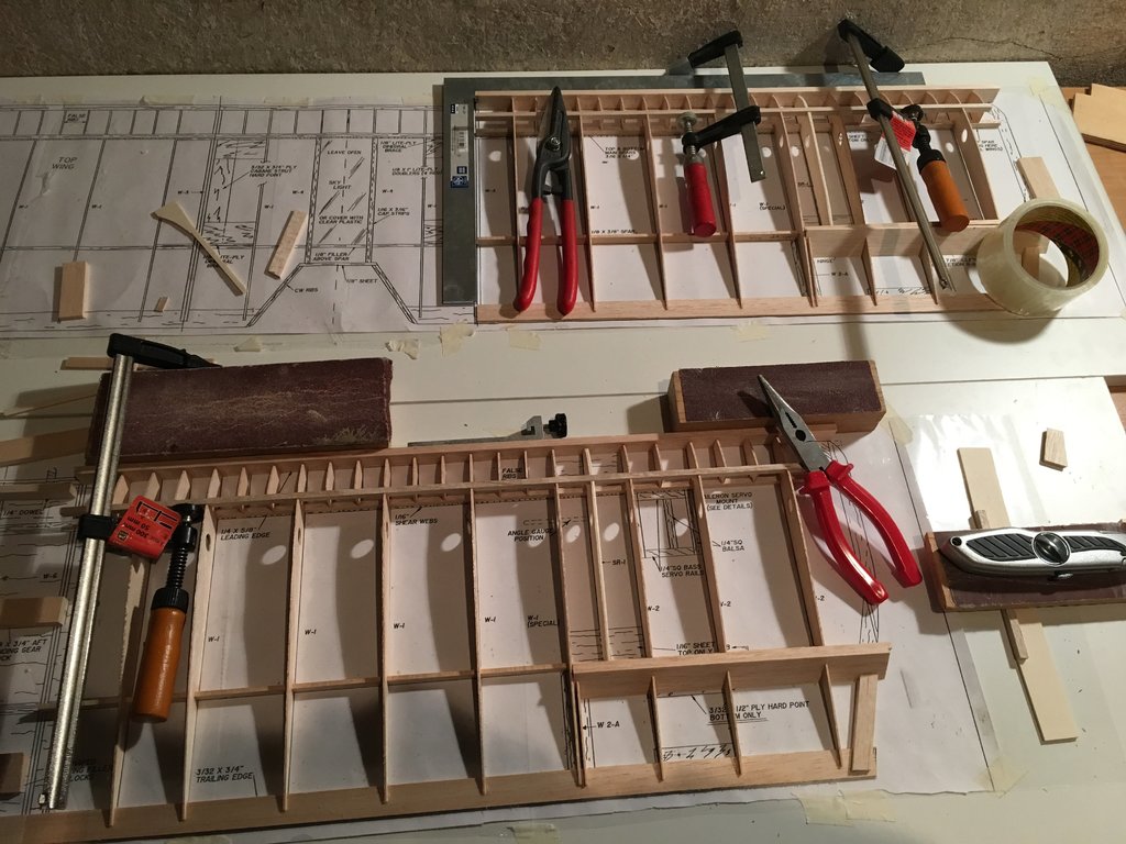

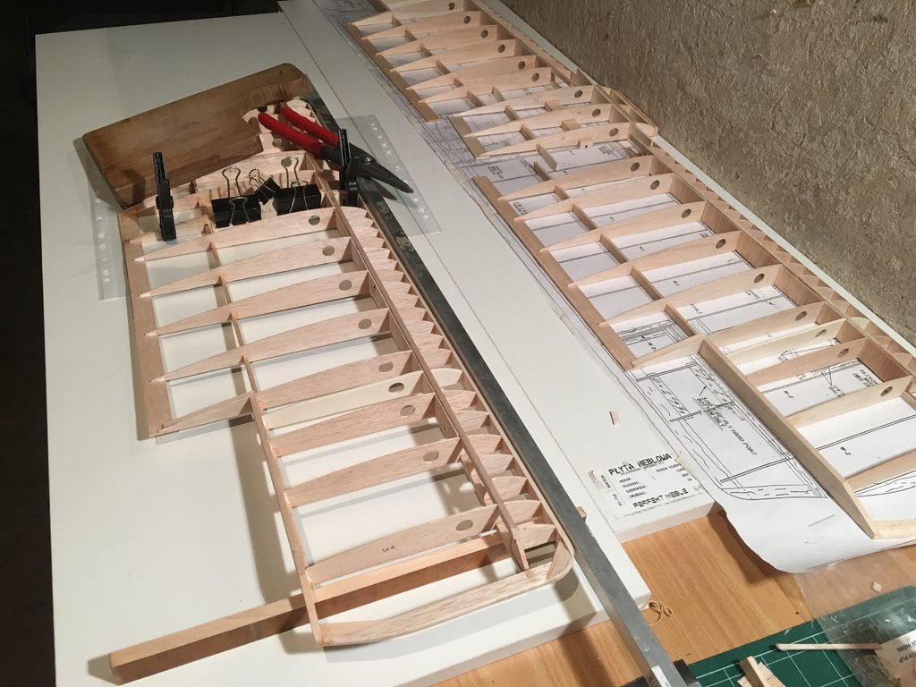

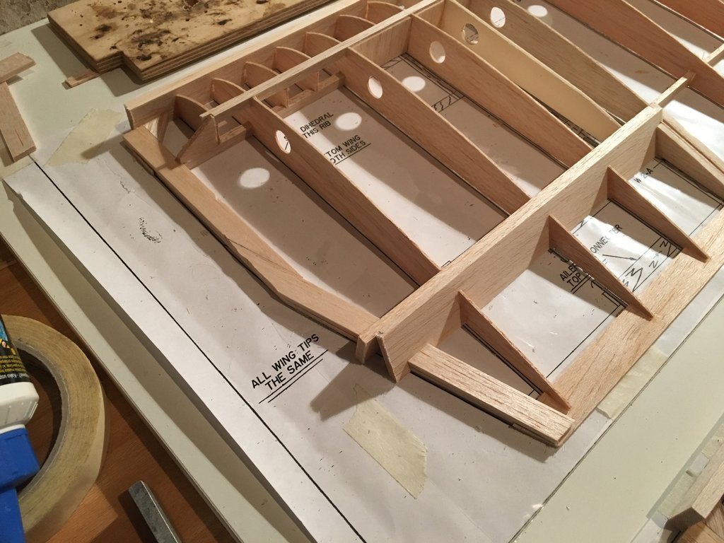

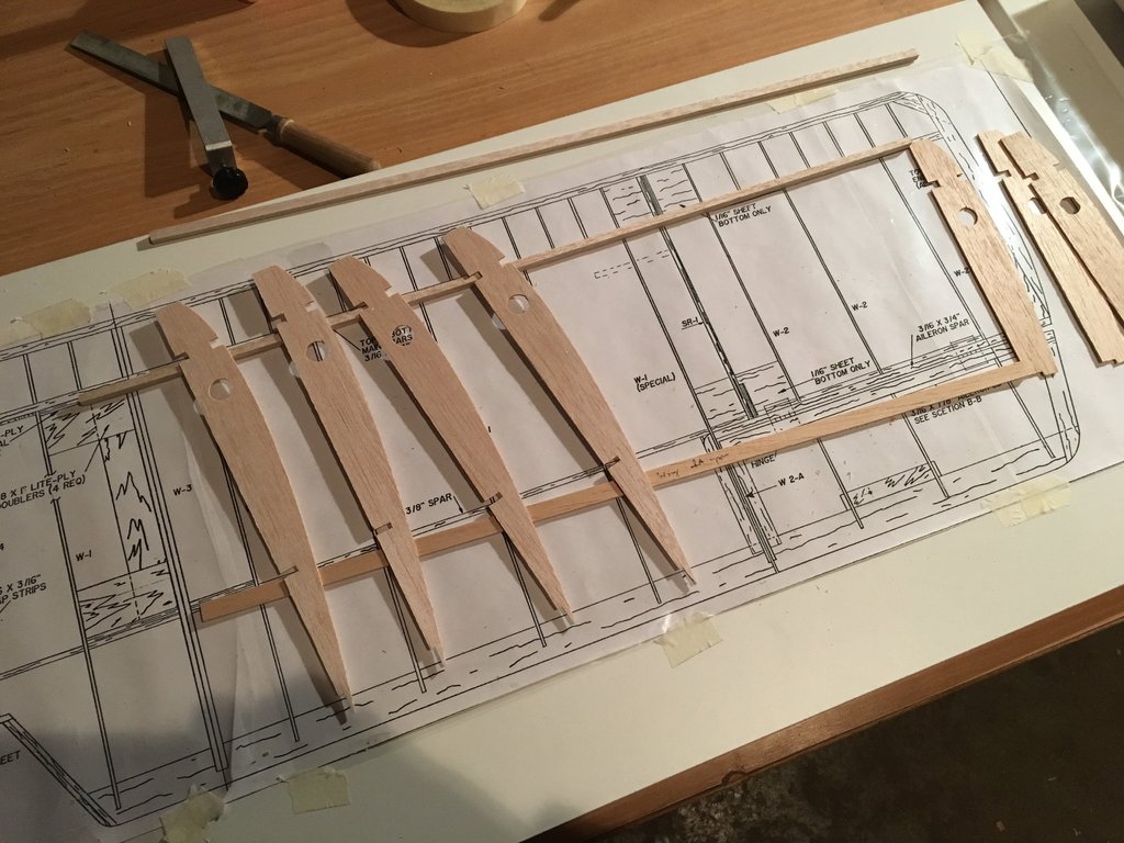

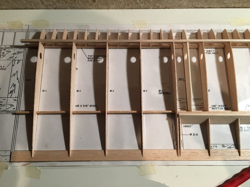

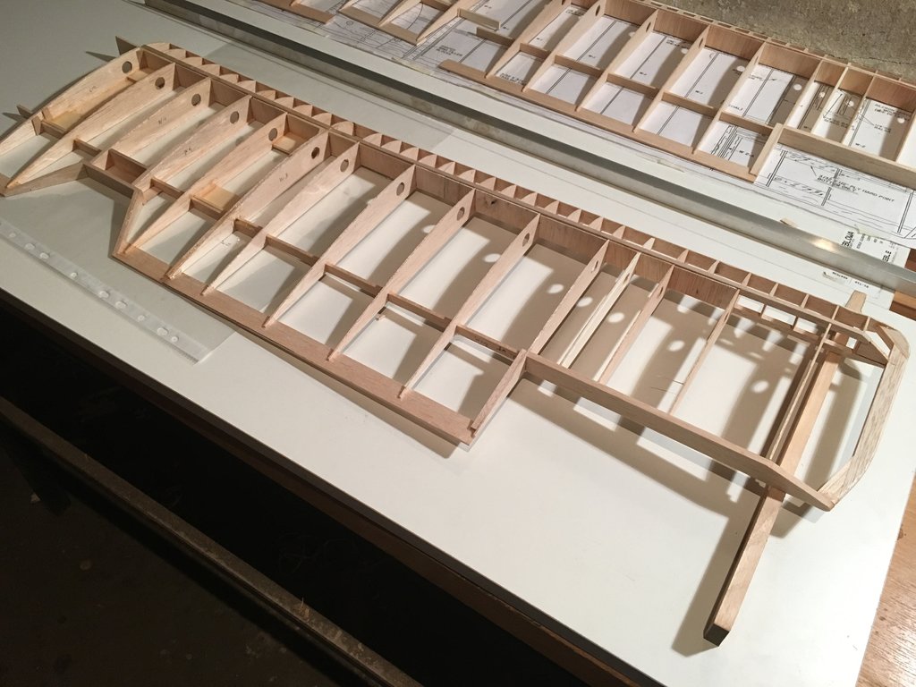

Ruszyłem ze skrzydłami. Dużo zabawy, bo dużo skrzydeł :)
Lewe panele prawie gotowe.

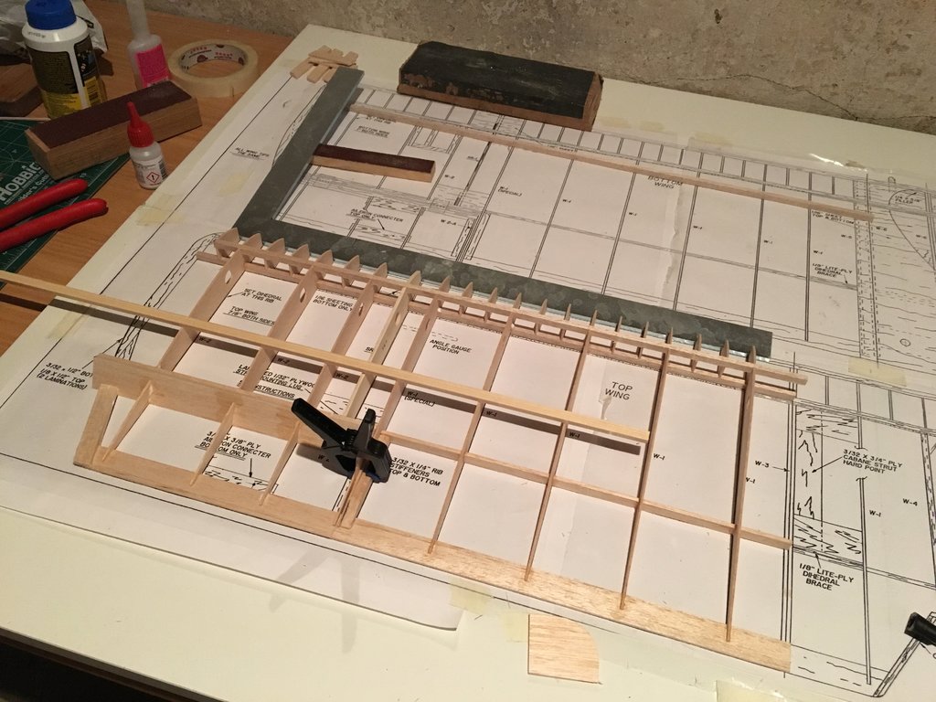

Małe postępy przy  budowie:

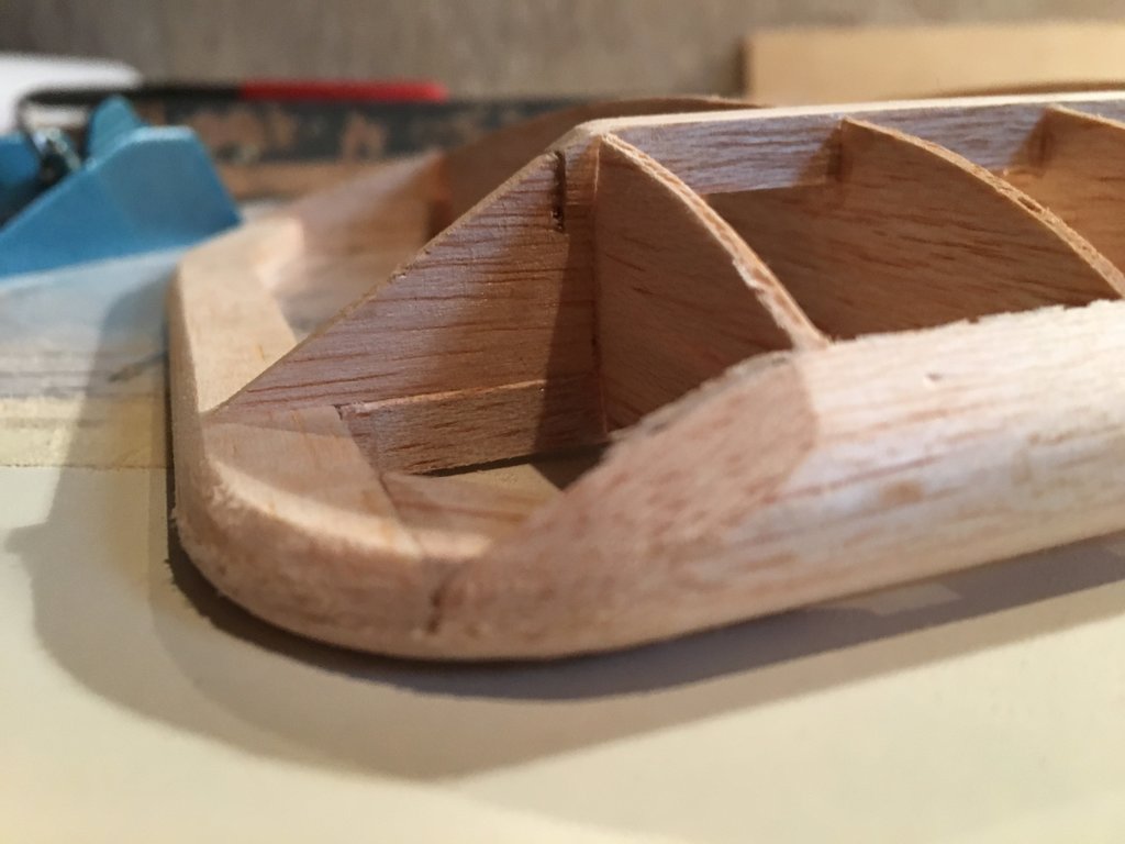

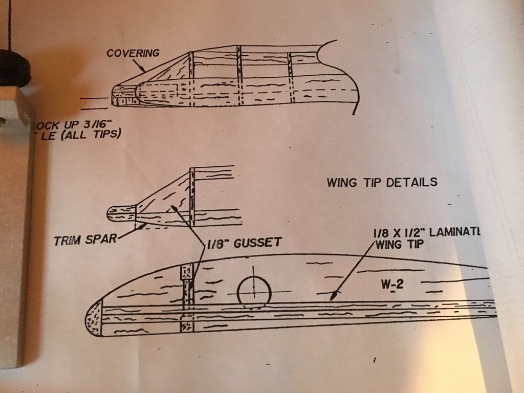

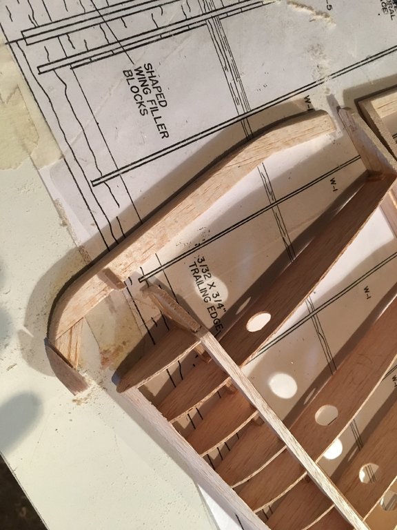

1. Zorientowałem się, że listwy na końcówkach skrzydeł idą pod kątem. Tak to jest jak sie nie patrzy na plany. Więc musiałem to poprawić:
No i teraz jest dobrze:

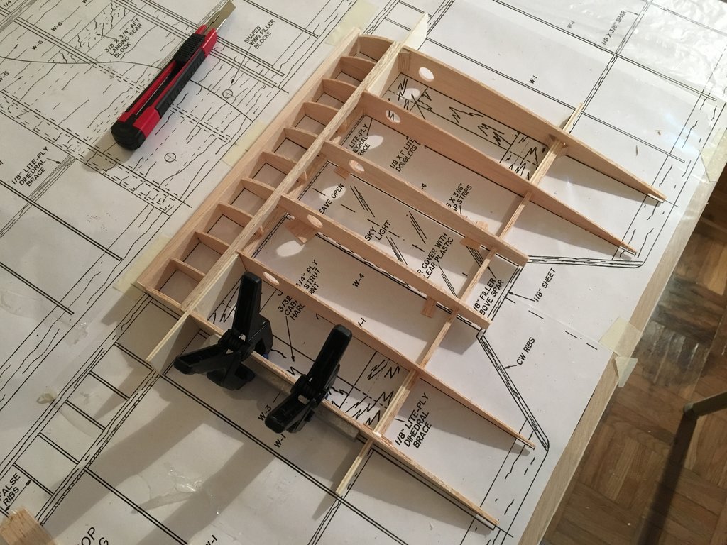

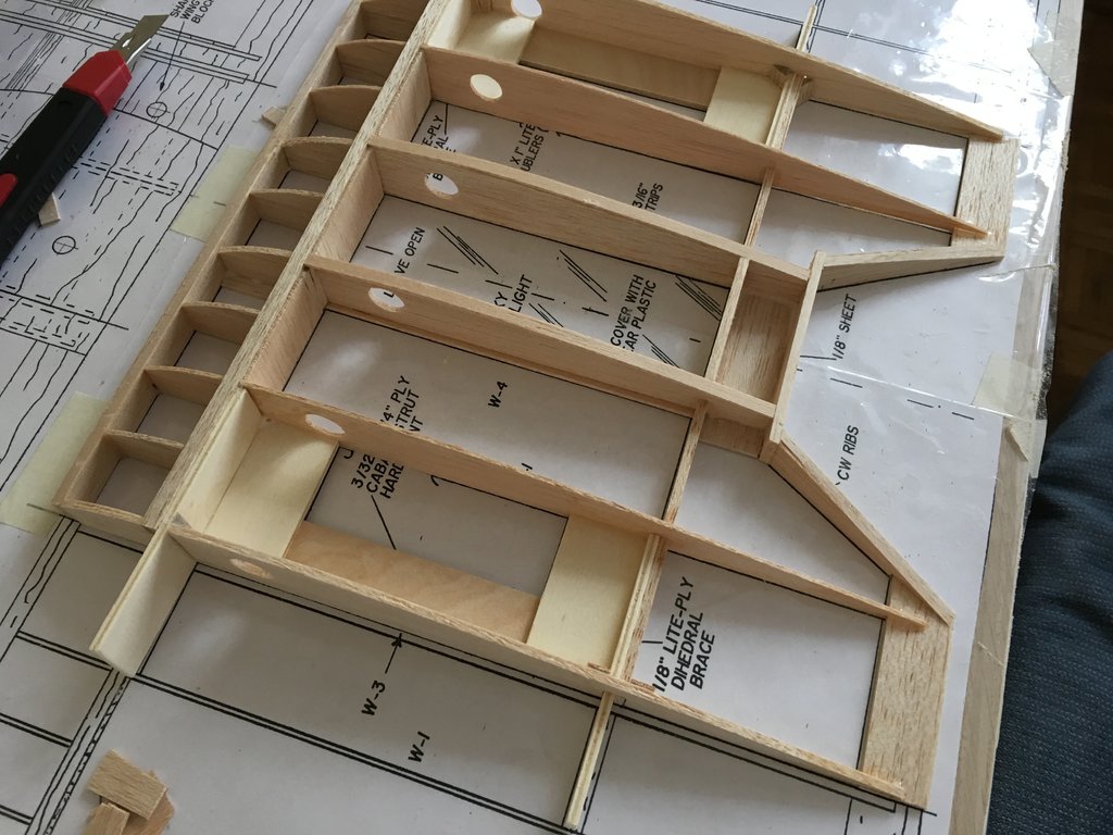

2. Zabrałem się za centralną część dolnego skrzydła:
Wiórki ze strugania listwy natarcia

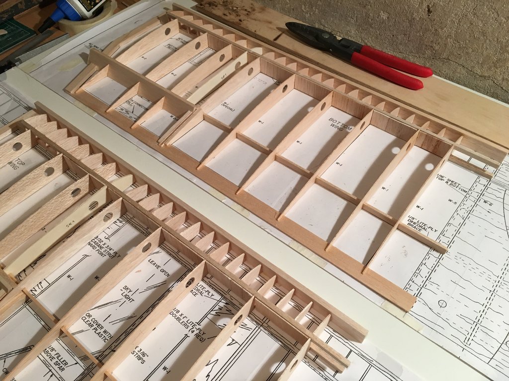

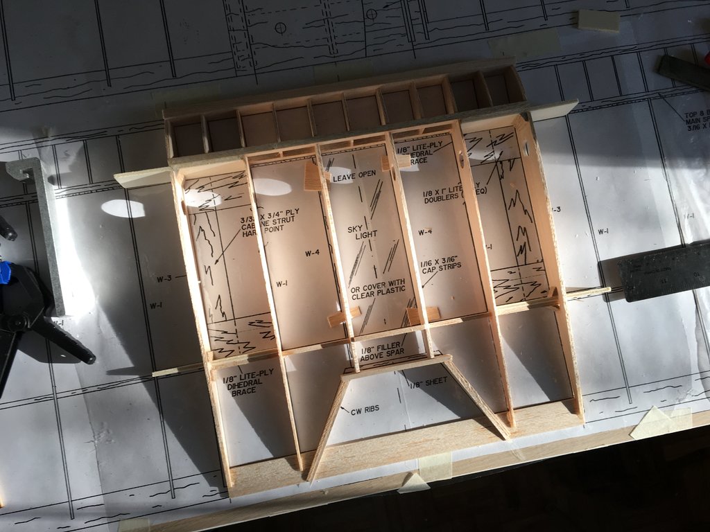

3. No i prawe panele:
1838928937_skrzyda(6).thumb.JPG.20944cad8a003a2c8fee97920146f276.JPG1710240805_skrzyda(19).thumb.JPG.0c6f34530f69ea5e57f17f67500913de.JPG

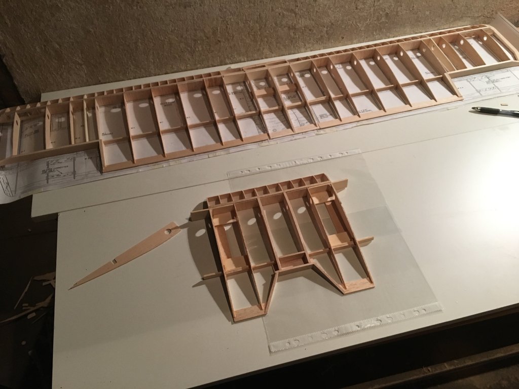

No i całość skrzydeł:

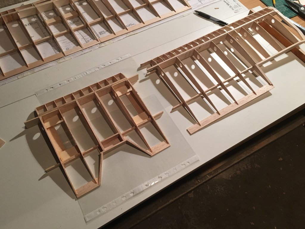

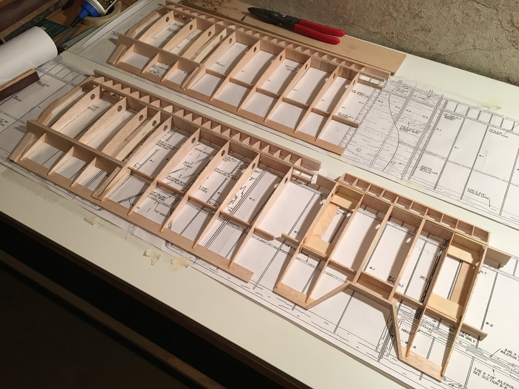

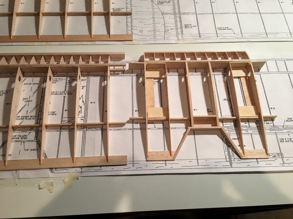

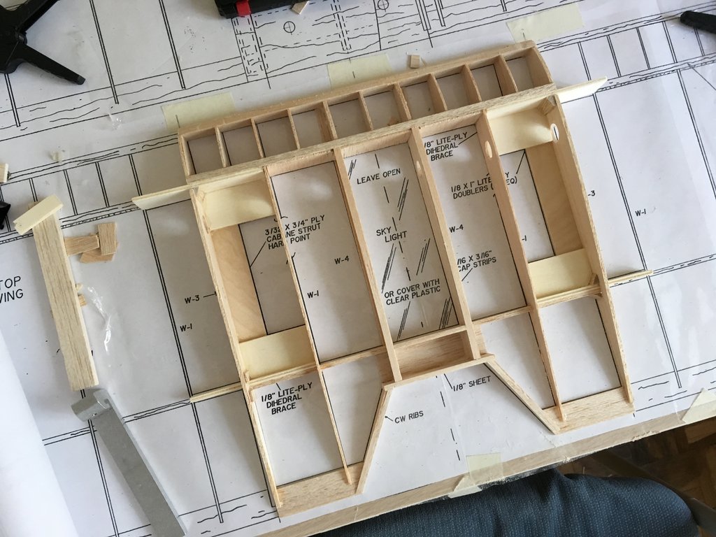

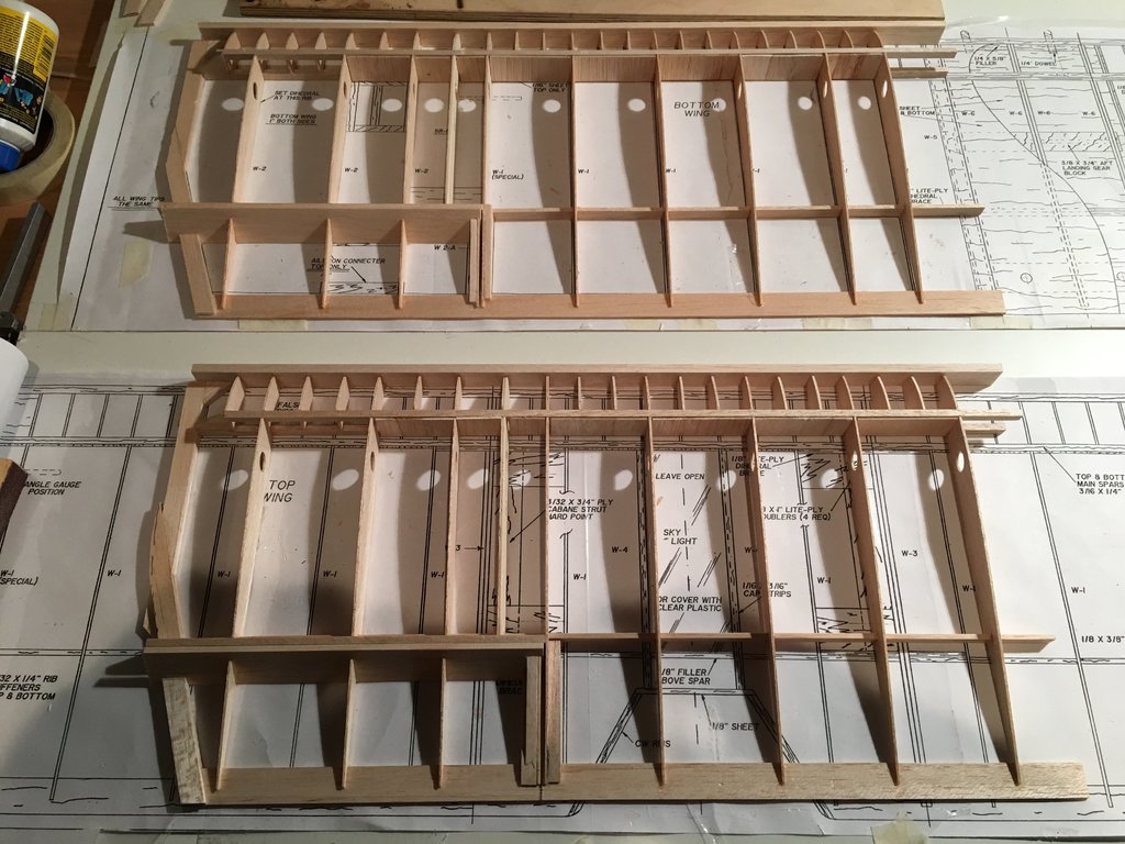

Gotowe panele:
Trzeba je było posklejać.

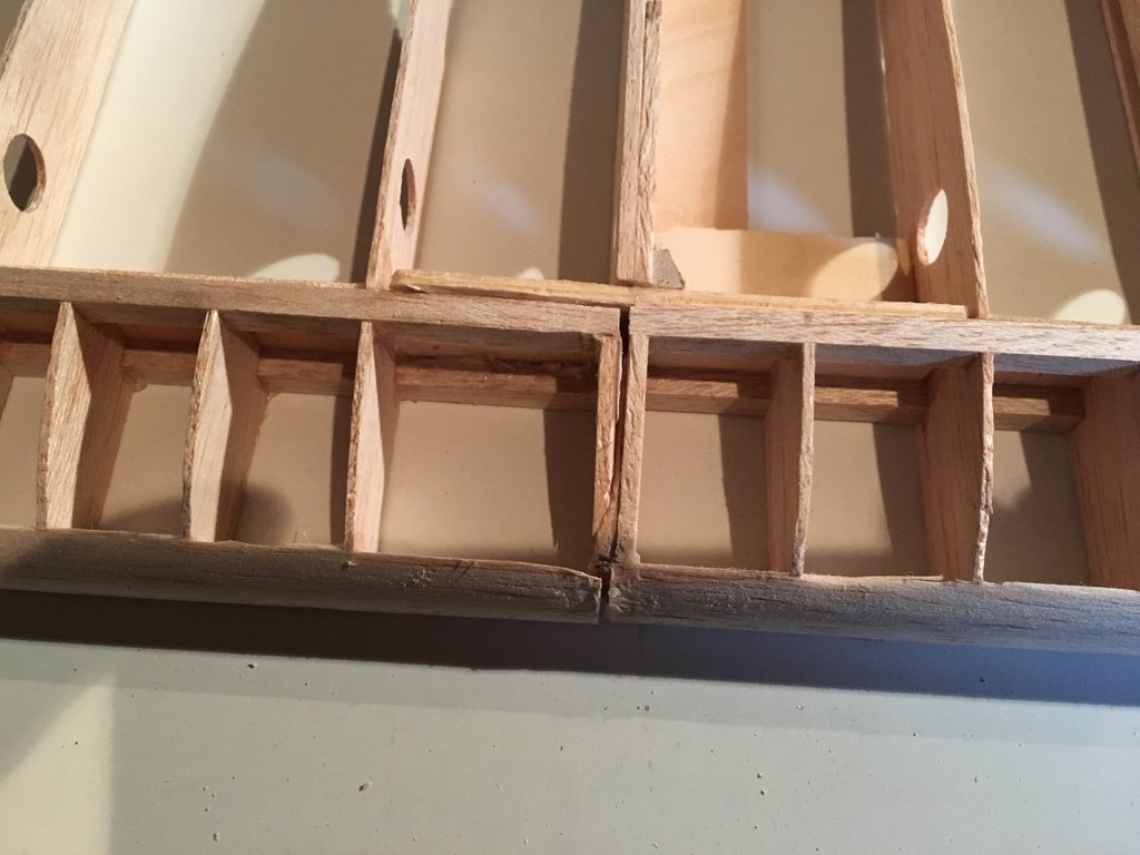

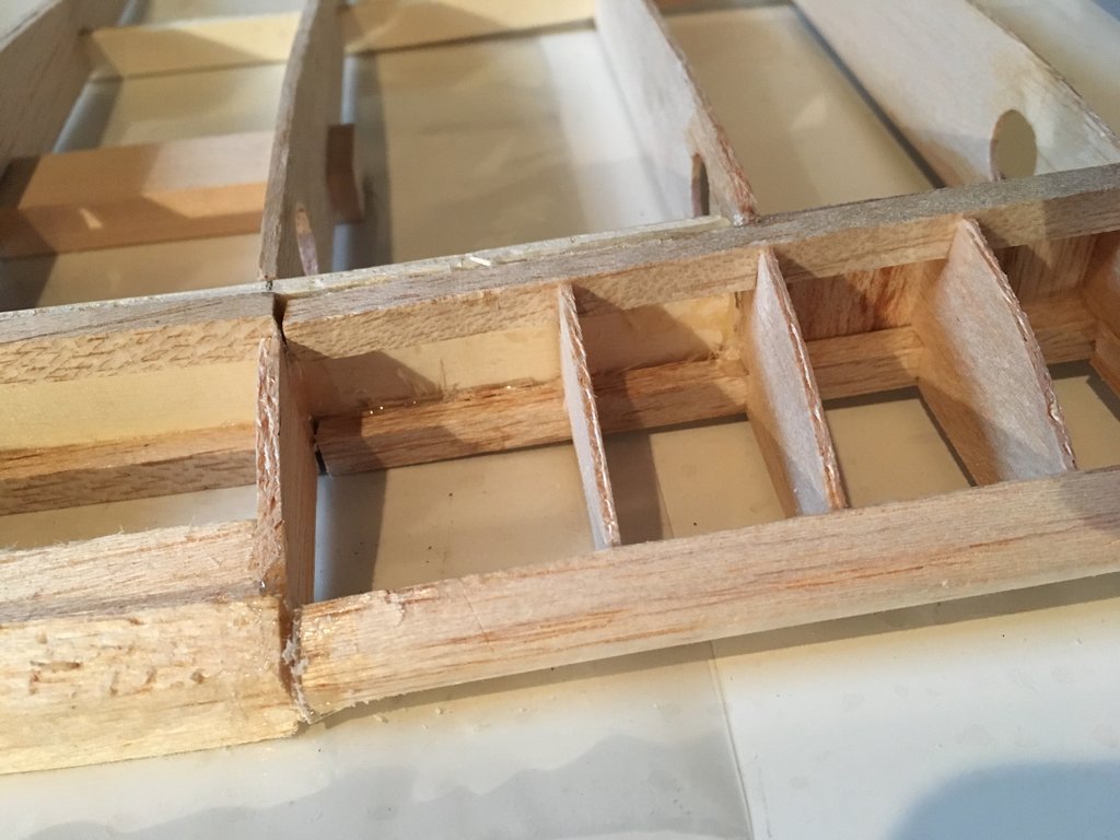

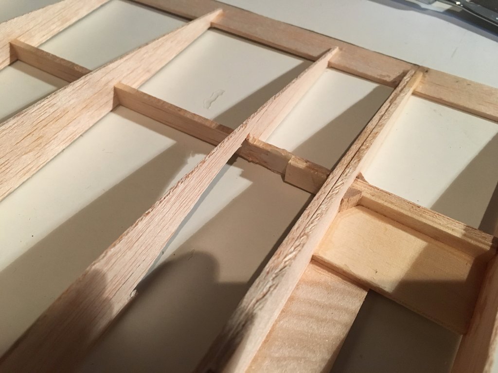

I oto niespodzianka. Niestety nie wiem dlaczego, jedna połówka wyszła pod innym kątem niż druga. NIGDY mi się to wcześniej nie zdażyło. Ale muszę przyznać, że pierwszy raz przyklejałem połówki osobno do centropłata. Nie powinno to mieć znaczenia. Deska jest raczej równa. W każdym razie musiałem rozdzielić i poprawić, brrrr....
Tylny dźwigar musiałem wzmocnić. Jakoś to wyszło, najważniejsze, że teraz jest równo.

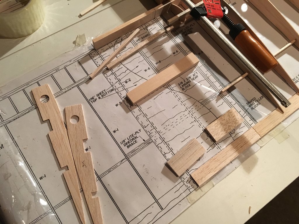

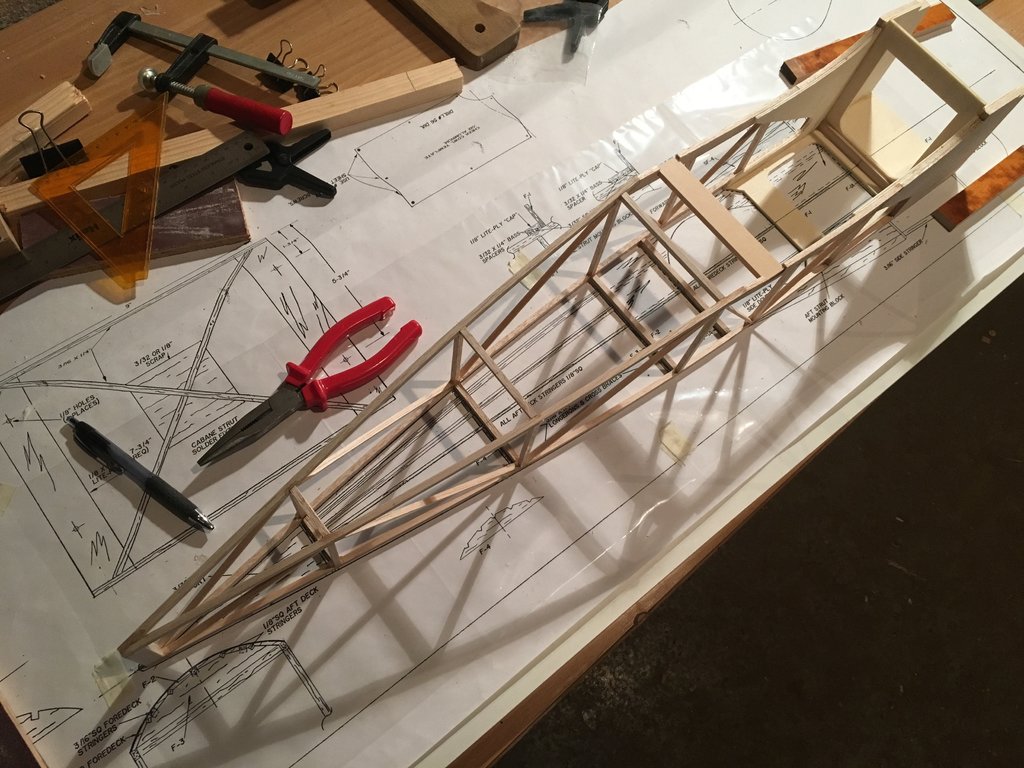

Korona sprzyja! Wreszcie wróciłem z kwarantanny i od razu wziąłem się śmiało za kadłub. Oto efekty pracy.
Zaczynam od spojrzenia do pudełka. Tyle zostało:

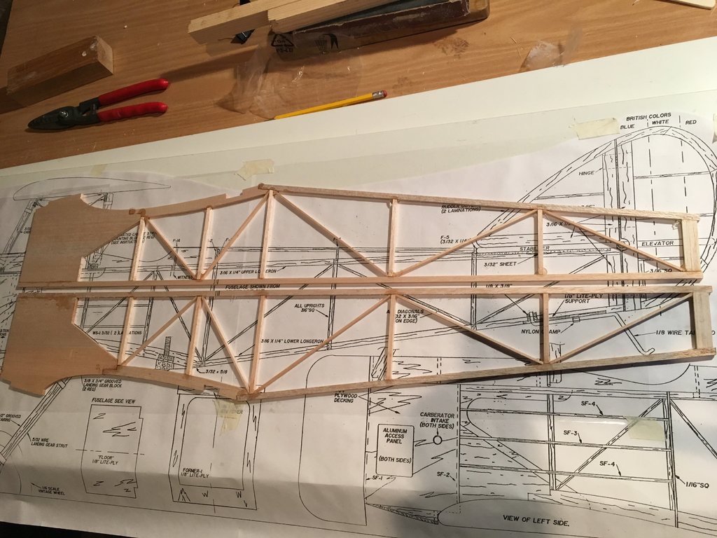

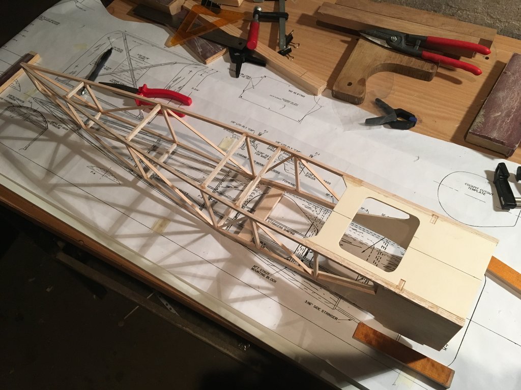

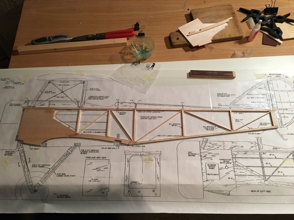

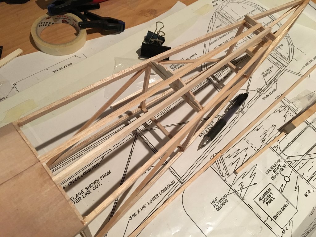

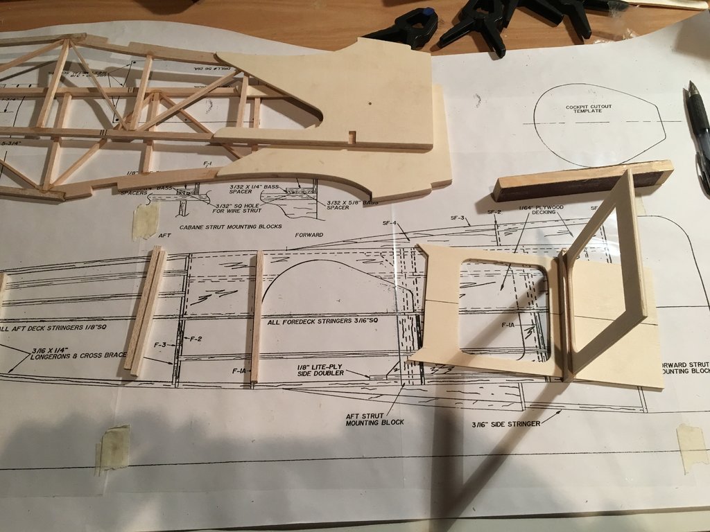

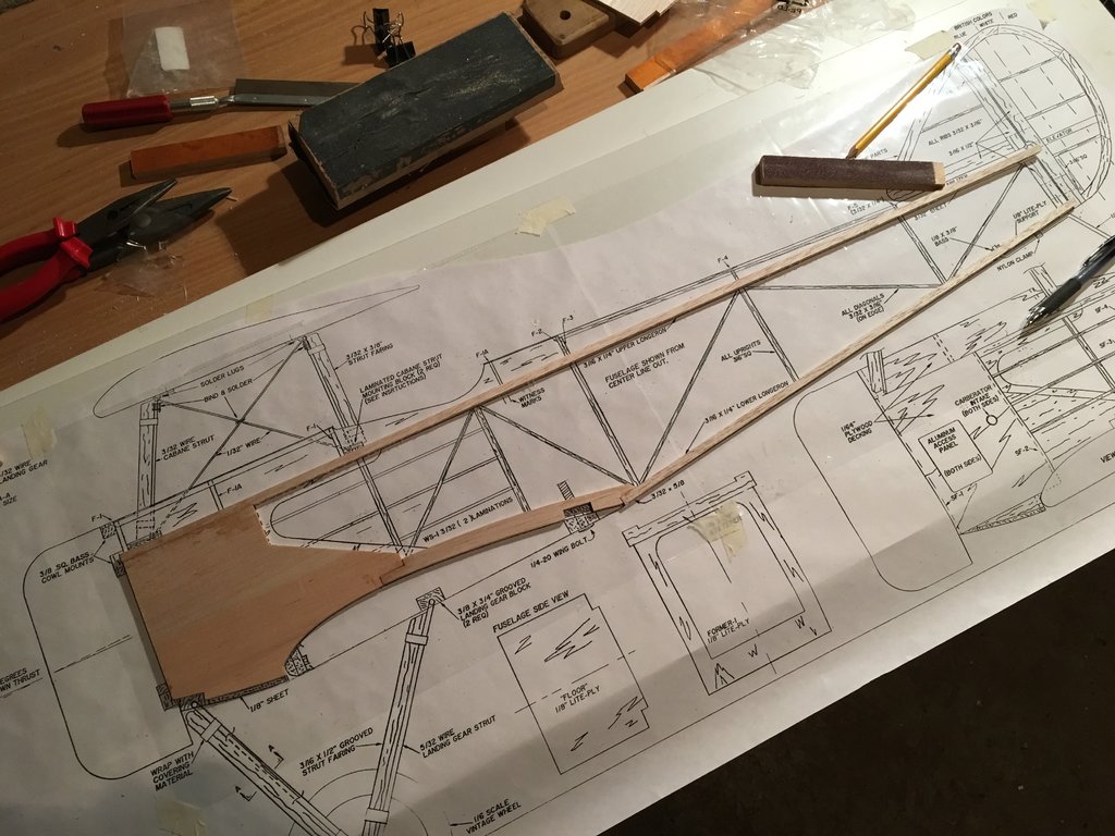

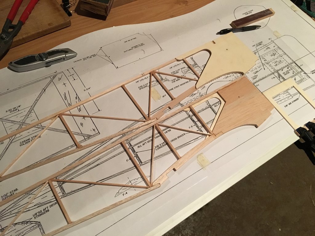

Ruszam ze ściankami kadłuba. Klasyka gatunku, nie ma co komentować.

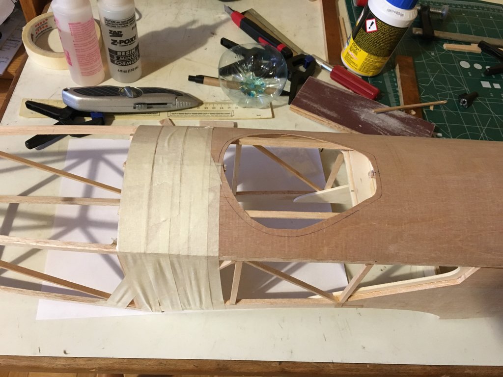

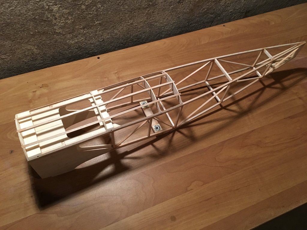

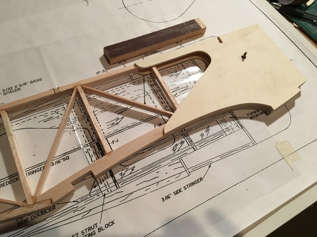

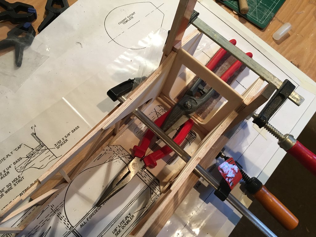

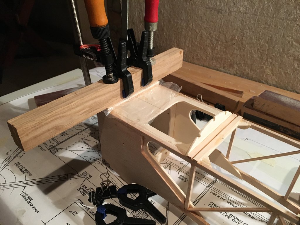

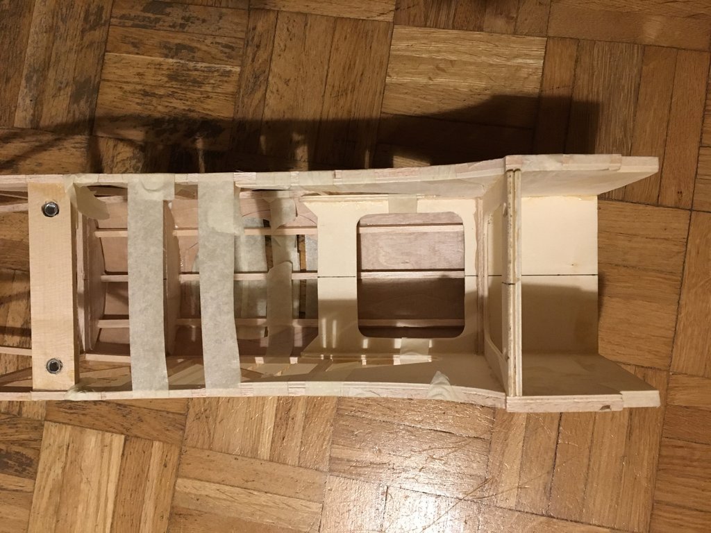

Raczej "kawałeczek", bo to maleństwo. Trochę pogrzebałem przy kadłubie.

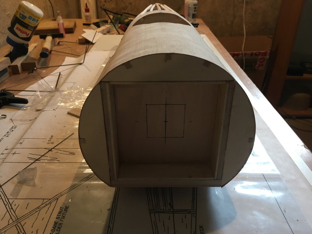

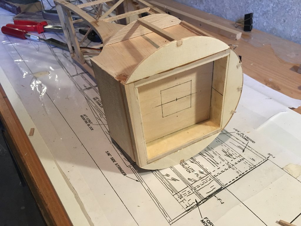

Wkleiłem ściankę ogniową.
Na razie nie mam silnika, więc nie wycinam żadnych otworów. Zaznaczyłem tylko lokalizację łoża.
W ogóle to nie planuę kupować silnika specjalnie do tego modelu. Mam OS FS 32, OS FS 52 i Saito GK 62. Pierwszy trochę za mały do tego modelu, Saito za duży a OS 52 byłby dobry, ale jest obecnie w moim Pete'n'Poke. Zatem dopóki go nie rozbiję, albo nie znudzi mi się całkowicie, to ten model silnika nie dostanie.
Niedużo już brakuje do stanu ARC

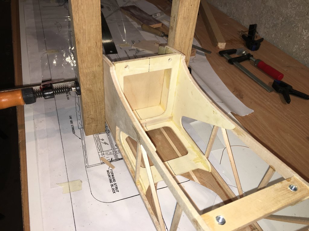

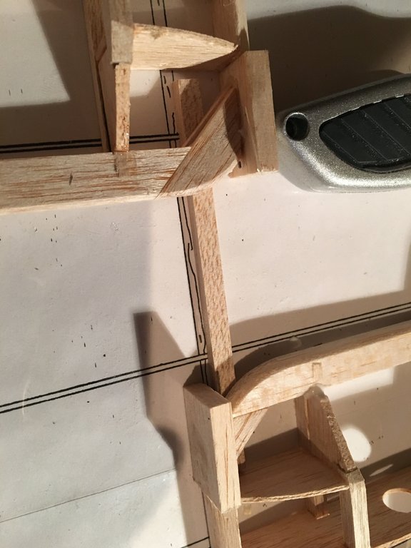

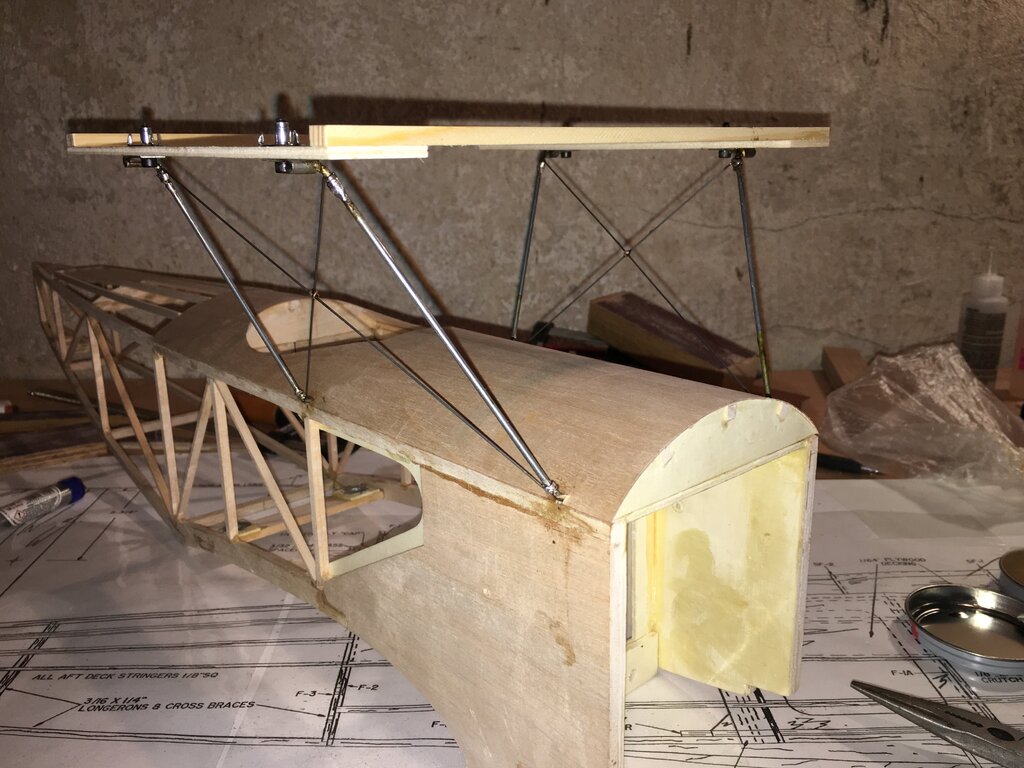

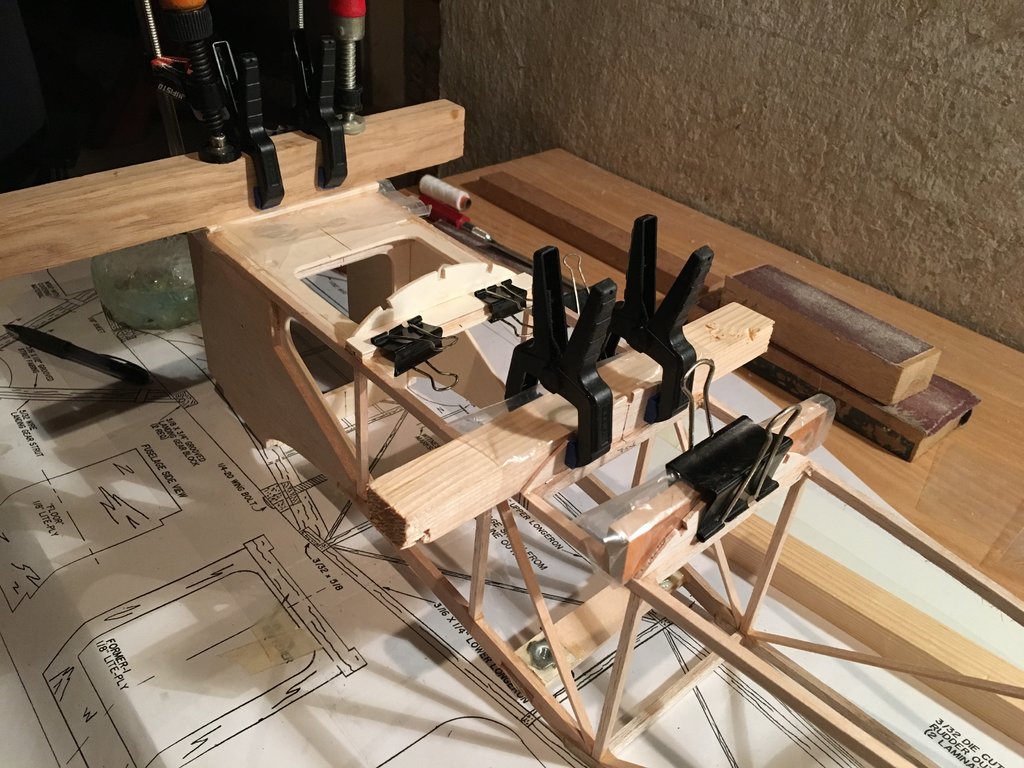

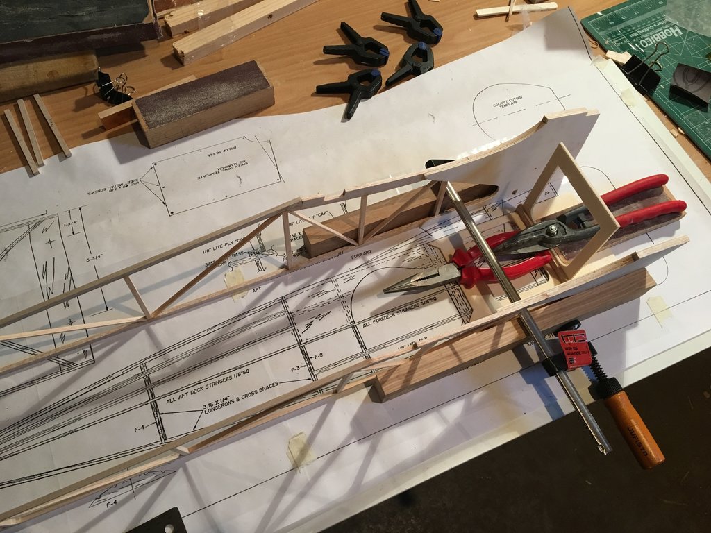

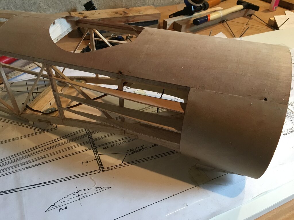

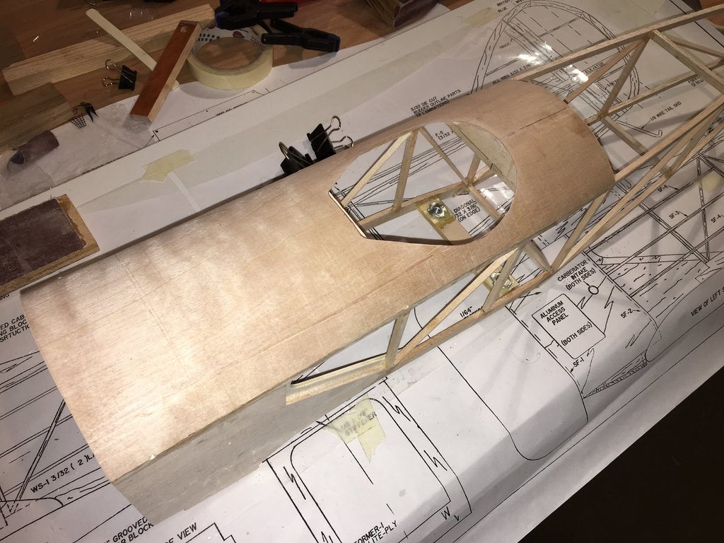

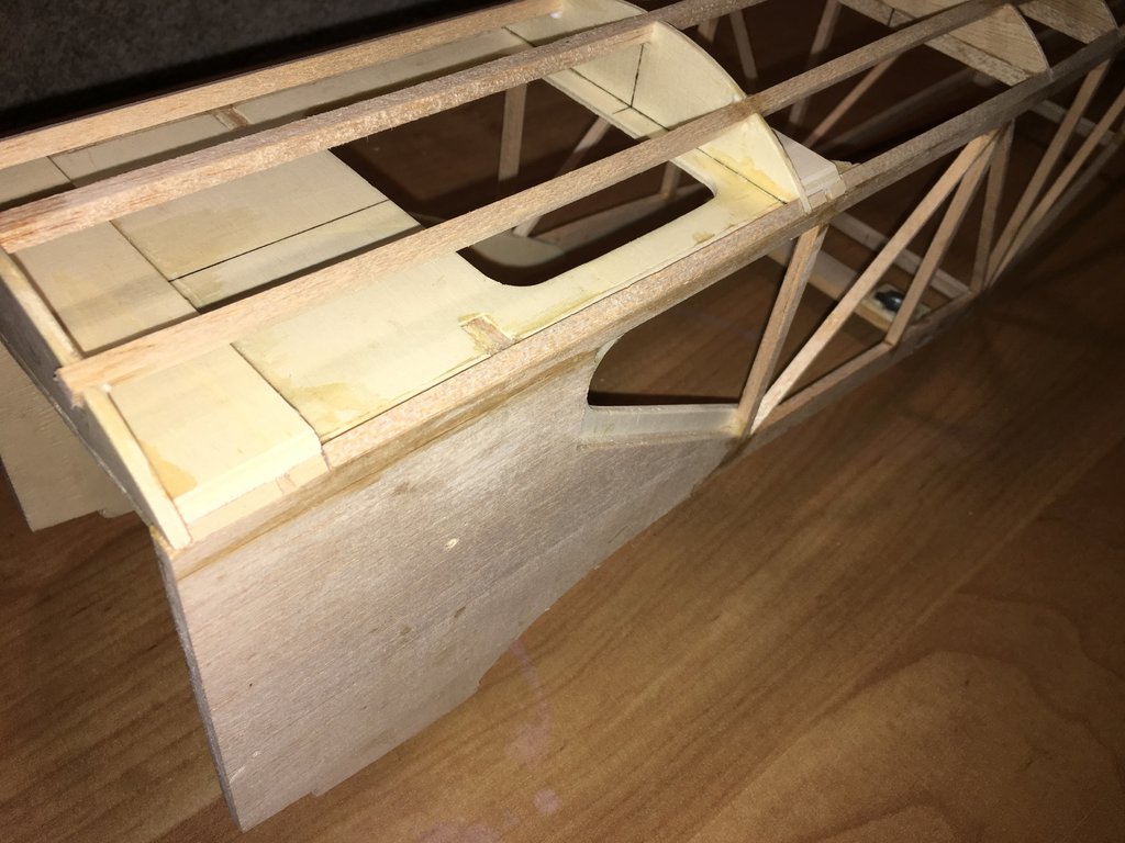

Dawno nic nie wrzucałem, ale budowa nie zatrzymała się całkiem. Postępy jak widać:

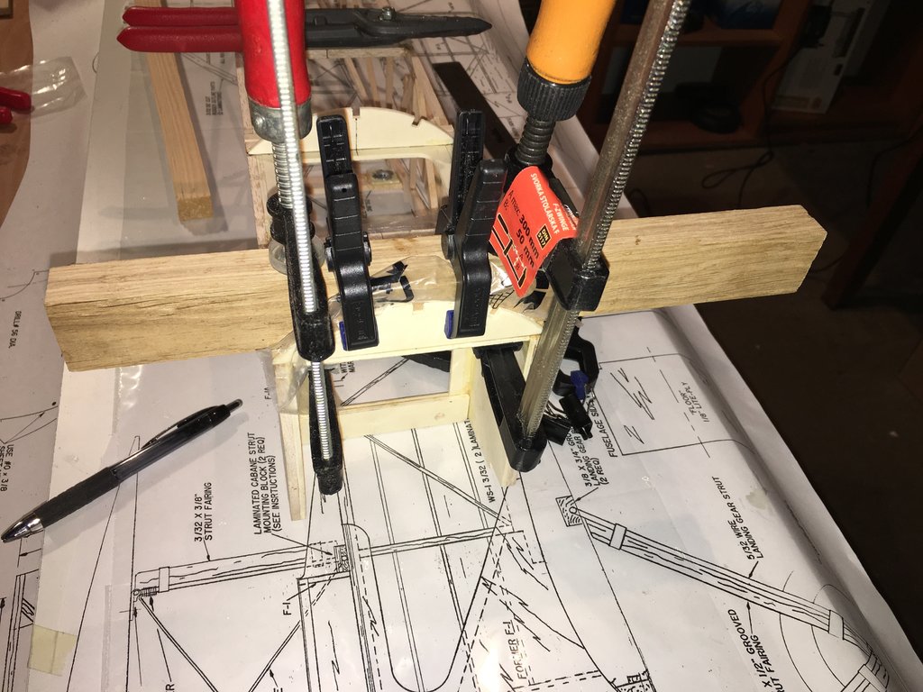

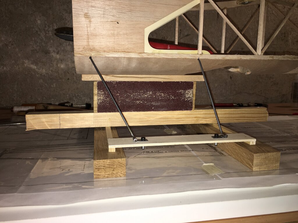

Instalacja płata górnego.

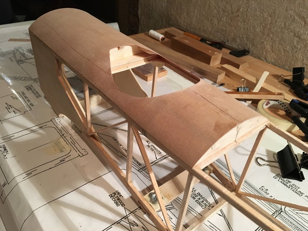

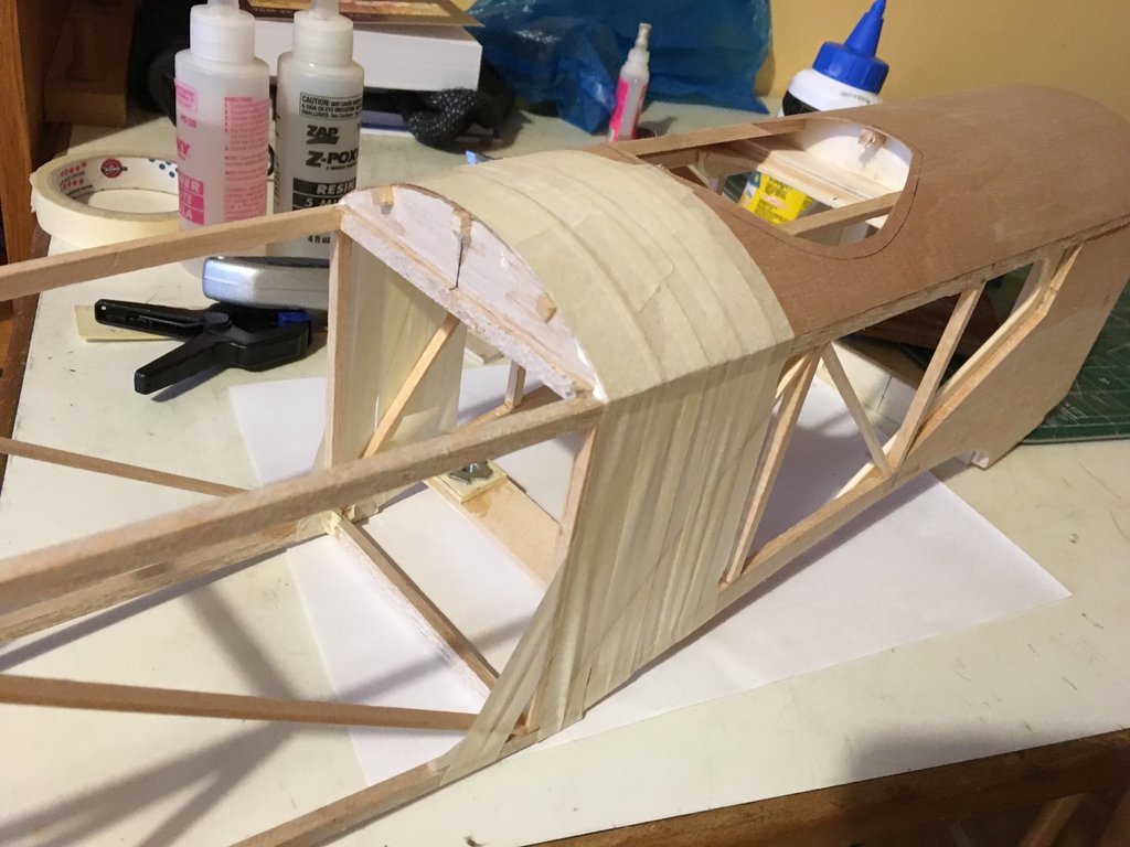

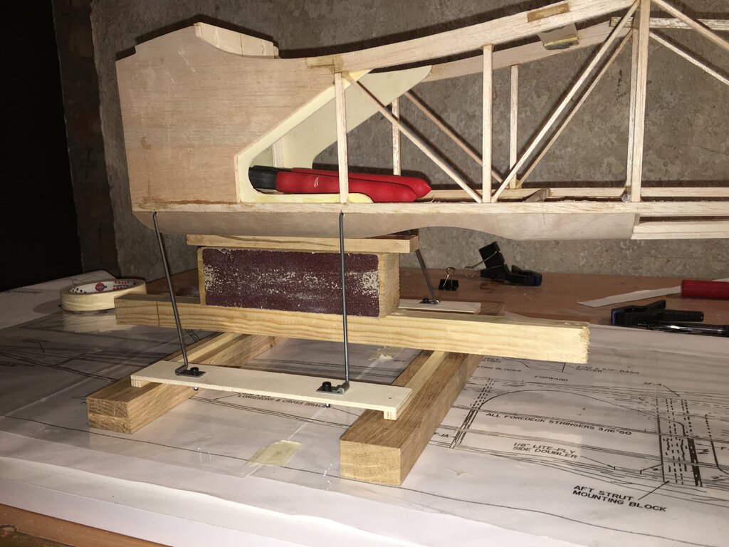

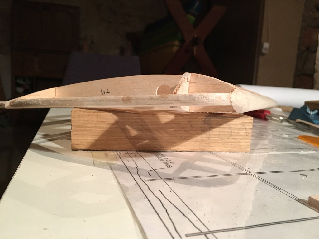

Dokończyłem zaoblanie kadłuba:)
1300265432_SopwithPupalmostARCIMG_3191.thumb.JPG.110d63380fed73c94c05323b2b2b1d70.JPG
2039410034_SopwithPupalmostARCIMG_3192.thumb.JPG.4e5cfd0cd9fa6fd5b975dec175bc56a0.JPG
I na koniec całość:
1848870363_SopwithPupalmostARCIMG_3196.thumb.JPG.e805aeceec040ab0826957c986f3318f.JPG
