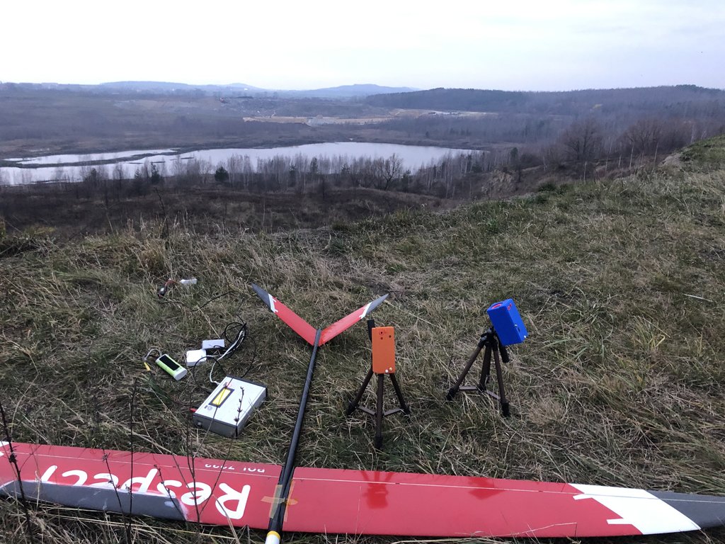

A cóż t jest... a nio jest to system kamer ze stosownych oprogramowaniem dekodującym ruch i generującym sygnał przekroczenia bazy. Na bieżący czas mamy kilka systemów z których dwa zdobywają największą popularność. Jeden jest oparty na systemie dwóch kamer z PlayStation a drugi na Malince z jedną kamerą. Je zdecydowałem się na system malinkowy, bo oprócz ewidentnej przydatności w F3F (mistrzowie świata z niego korzystają) to również można go zastosować do F3B na zadanie prędkość (co testowali zawzięcie np. Duńczycy i pokazali co to daje na ostatnich MŚ).
Tak więc zabrałem się do pracy i w listopadzie zrobiłem system testowy dla siebie, a potem kilka układów dla kolegów.

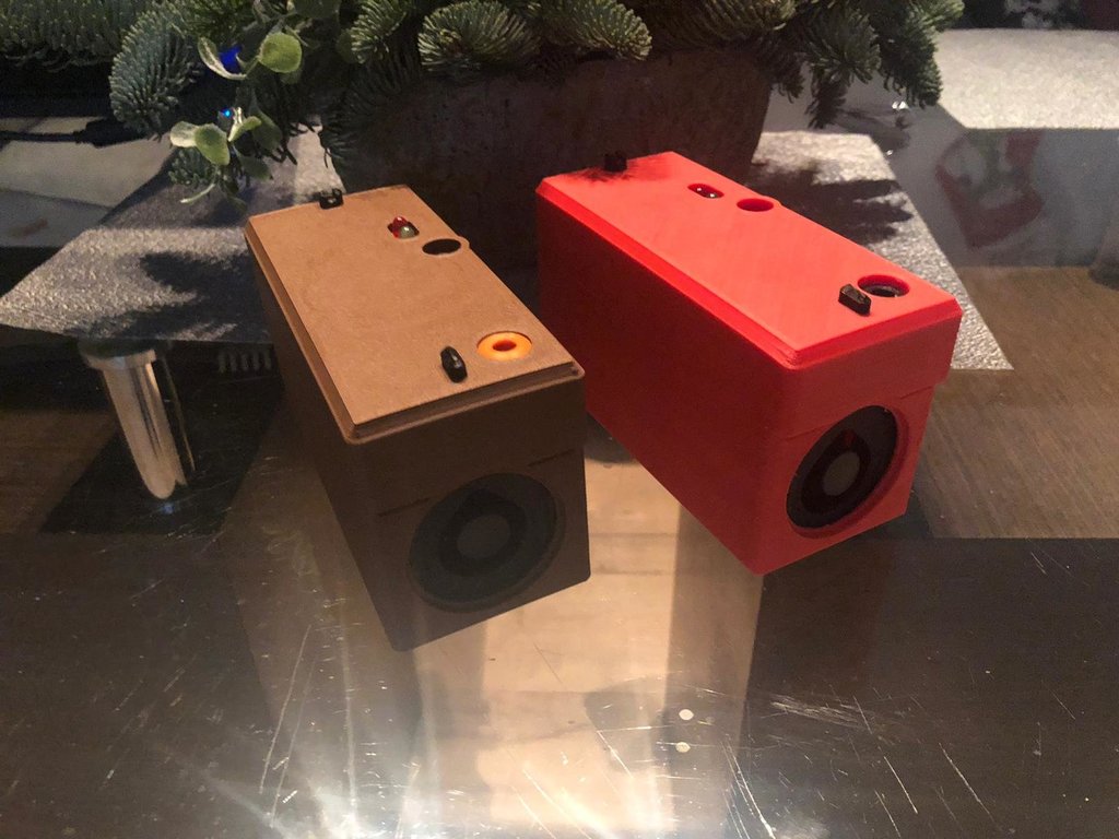

Do współpracy przystosowałem mój timer/zegar i teraz na treningi mam bardzo fajny, kompaktowy a zarazem praktyczny zestaw treningowy. Bazowi z całym majdanem mieszczą się w jednej torbie. A do tego bazowi są całkowicie bezprzewodowi. Mimo że komunikują się po WiFi, mi to całkowicie wystarcza. Koledzy co nie mają mojego zegara (bo mam go tylko ja) mają jeszcze bardziej kompaktowy system, bo wszystko mieści się w telefonie komórkowym i przenośnym routerze :D
Mój system był (i jest) systemem eksperymentalnym, a kolegom zrobiłem już wersje całkiem finalne.

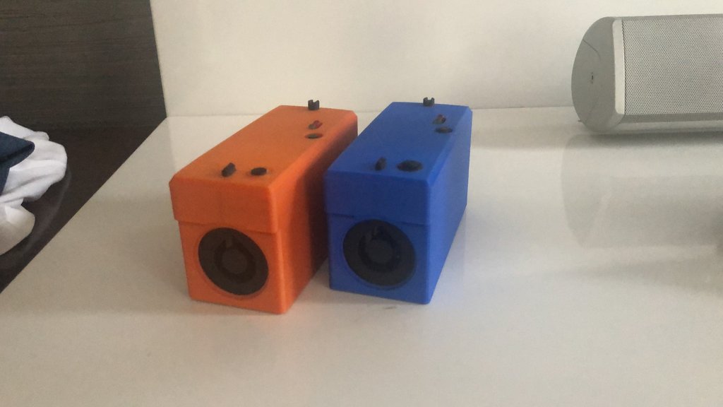

To fotka z moich pierwszych zabaw z systemem:IMG_7042.thumb.JPG.677c619b9cfbfd5cad1c07bb0642e203.JPG
Tu kolejne rozwiązania:
822660098_WhatsAppImage2019-12-23at08_29_03.thumb.jpeg.9e41e31396c71dd8b063180979eb5c4e.jpegFIJW9562.thumb.JPG.7b609a07adf0f1d078f2c9ee89709434.JPG
Powoli się uczę jak to używać i konfigurować, ale urządzenia wydają się baaardzo przydatne. Mimo że skuteczność nie jest 100% do treningów są genialne!

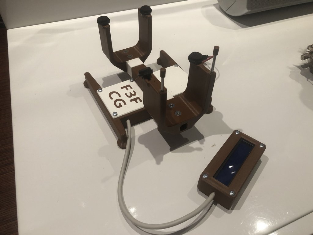

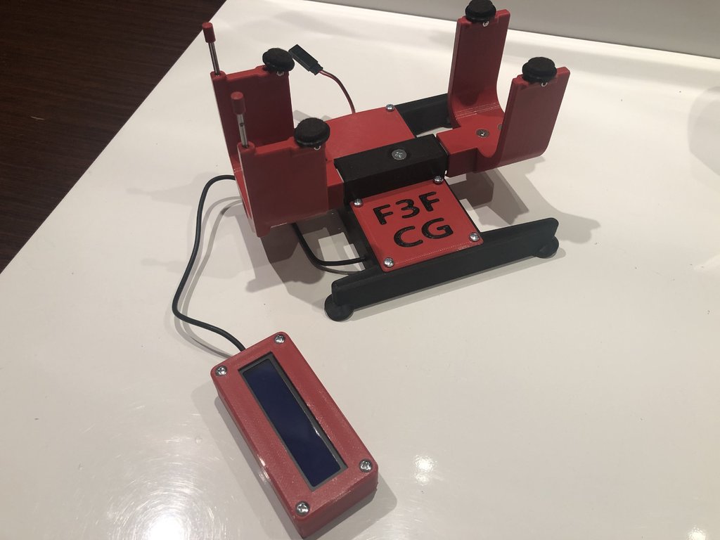

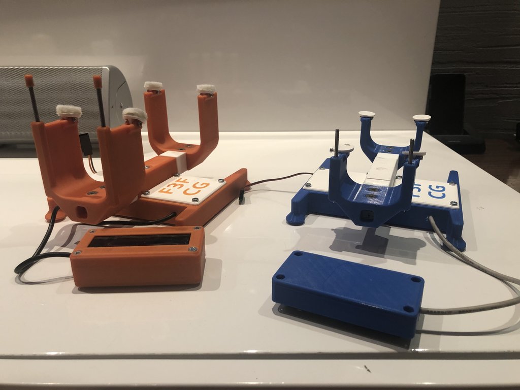

A przy okazji machnąłem dla kolegów kilka wag CG i mierników wychyleń powierzchni sterowych - mam nadzieje że pozwoli to im na znacznie lepsze i precyzyjniejsze ustawienie modeli i siebie :)

A dziś dwa takie zestawy były w użyciu. Kolejnym żony nie pozwoliły sie przewietrzyć

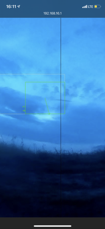

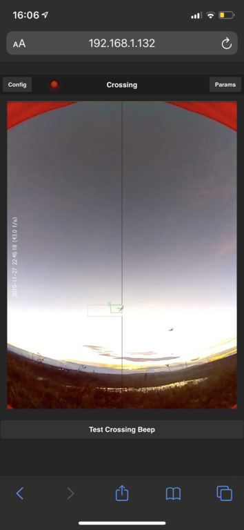

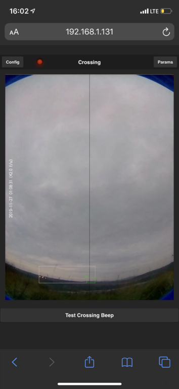

System dodatkowo przechowuje np 100 zdjęć wyzwolonych przekroczeniami bazy przez model oraz może nagrywać pliki wideo. Sterowanie i konfiguracja odbywa się z poziomu przeglądarki www.
Kilka przykładów z przechwyconych przekroczeń bazy:

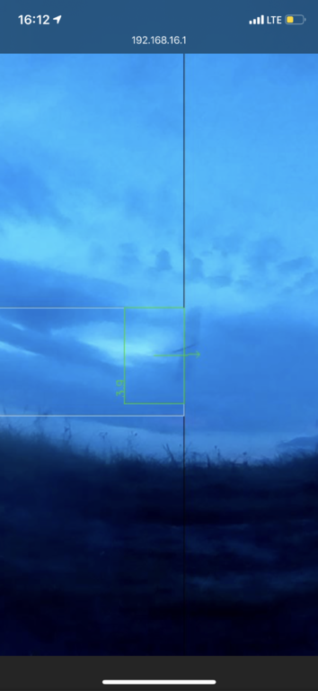

a tu dwa gdy było już dość ciemno (ja sie bałem latać) i pochmurno - ale systemik nadal działał
IMG_7233.thumb.PNG.537527a8695e9696cf28f74cd7f3beb0.PNGIMG_7234.thumb.PNG.87049fd501f94e480dc06d07e86b5e29.PNG
System jest dośc prosty i nie prowadzi analizy kształtu, tylko analizuje ruch. Tak więc czasami trawa czy inny obiekt mogą zakłócić prawidłową detekcję:
