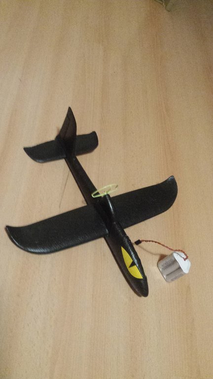

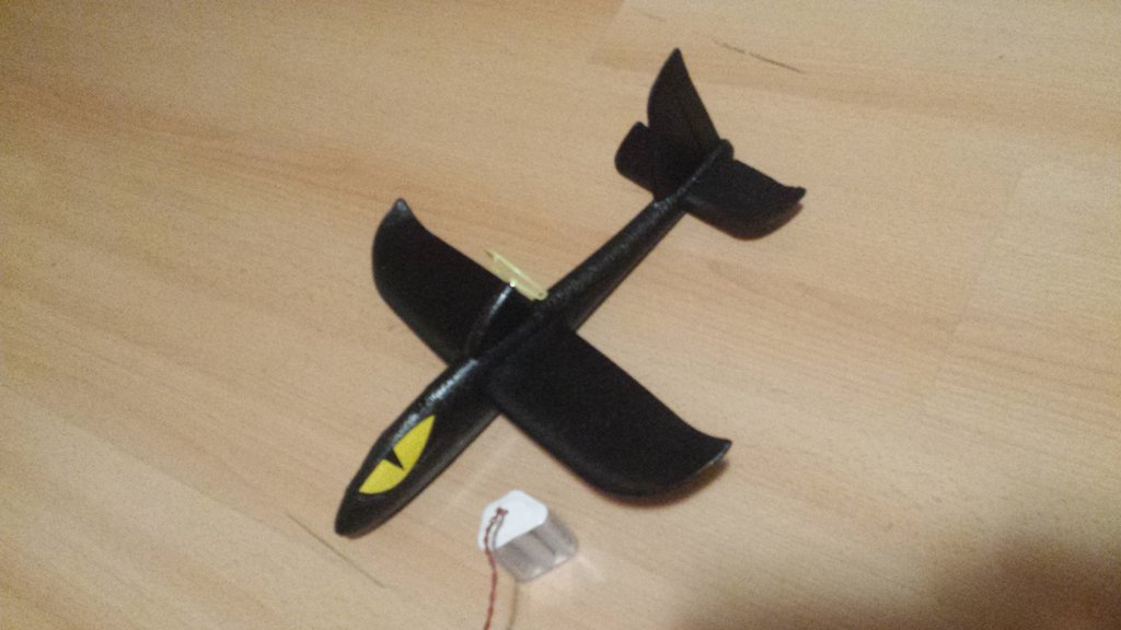

rajaner Opublikowano 2 Lutego 2020 Autor Opublikowano 2 Lutego 2020 Jak wspominałem mam taki zestaw. Z ciekawości jutro sprawdzę ja to działa.
rajaner Opublikowano 4 Lutego 2020 Autor Opublikowano 4 Lutego 2020 Sprawdziłem ten napęd z kondensatorem i śmigłem 45mm jak w komplecie. https://www.gammodel.pl/zestaw-napedowy-do-mini-modeli-silnik-6x15mm-3-7v-smigla-45mm-p-493.html Waga kompletu ze śmigłem - 4,90g Ładowarka baterie - 3xAA Czas ładowania 20 sekund. Uruchomienie silnika następuje po odłączeniu ładowania. Ciąg początkowy jaki uzyskałem przez 10 sekund to jakieś 9-10g ,po tym czasie stopniowo maleje. Całkowite zatrzymanie silnika to około 3 minuty. Jeszcze jedna próba ze śmigłem 65 mm. Tu się troszku pozmieniało. Ciąg początkowy to około 15g przez jakieś 7 sekund. Wydaje mi się że można założyć pośrednie śmigło 55 mm i uzyskać lepszy wynik. Tego nie sprawdziłem brak takiego śmigła. Troszku mnie to wciąga i być może skuszę się na coś takiego o rozpiętości 300 mm.

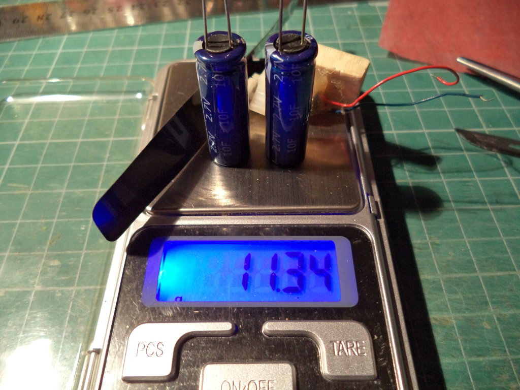

Maciej.j Opublikowano 6 Lutego 2020 Opublikowano 6 Lutego 2020 9 minut temu, kaszalu napisał: To trzeba zbudować baterię kondensatorów - równolegle 2 x 10 F i próbujemy !! Waga znikoma a pojemność 2 x większa !! http://extronic.pl/content/88-laczenie-kondensatorow Dobrze założyłeś że dwa kondensatory to większa pojemność ale już nie waga.Dwa kondensatory i napęd to około 11 gram ,a gdzie reszta?Jak dla mnie to nie ma sensu.......robię dalej gumówki?
kaszalu Opublikowano 6 Lutego 2020 Opublikowano 6 Lutego 2020 (edytowane) Szukałem nawet, ale te większe to już były dość duże i ciężkie.... ale nie robiłem tego szczegółowo tylko tak "przeglądowo" więc pewnie przy bardziej zaawansowanym szukaniu coś się znajdzie !! Jakby co to linka poproszę !! ? Maciej - jaka jest waga tego zestawu silnikowego na wadze z JEDNYM kondensatorem ( ile waży jeden taki kondensator - o ile %% wzrasta waga całego zestawu z silnikiem po dodaniu drugiego kondensatora ?) Edytowane 6 Lutego 2020 przez kaszalu
Maciej.j Opublikowano 6 Lutego 2020 Opublikowano 6 Lutego 2020 6 minut temu, kaszalu napisał: Szukałem nawet, ale te większe to już były dość duże i ciężkie.... ale nie robiłem tego szczegółowo tylko tak "przeglądowo" więc pewnie przy bardziej zaawansowanym szukaniu coś się znajdzie !! Jakby co to linka poproszę !! ? Moim zdaniem lepsze rozwiązanie to mini 45mA lipolek i mikro timer.lekko i jest moc na silniku.Idzie sezon i Wielu z Nas sprawdzi te napędy i.....ocenimy.Wykonam gumówkę, kondensator nowy 10F i silnik z przekładnią......
ssuchy Opublikowano 6 Lutego 2020 Opublikowano 6 Lutego 2020 Przykładowe (dostępne na naszym rynku w detalu): 10F typ: BUP002R8L106FB Uzn=2.8V, tolerancja: ±20% ESR=82 mR, wymiary (mm): 12.5×21, waga: 3.2g, Izn=2,45A, Imax=9,0A cena brutto: ok. 5,20 PLN/szt. 20F typ: BUP002R8L206FA, Uzn.=2.8V, tolerancja: ±20%, ESR=45mR, wymiary(mm): 12.5×34, waga: 4.30g, Izn=3,45A, Imax=10,2 cena brutto: ok. 8,80 PLN/szt. Andrzej, TUTAJ masz przykładowy katalog z danymi superkondensatorów (dostępnych w TME). Seria BUP jest lżejsza od BRP! ... zaraz sprawdzę jeszcze inne. Maciej, silnik z przekładnią to dobry pomysł do zasilania z kondensatorka (tylko przekładnia z mocowaniem silnika musi być lekka, najlepiej własnej konstrukcji). Z większym śmigiełkiem po przekładni, co prawda mniejsze obroty (ale dobre dla wolnolataczy, a konstrukcja modelu może być delikatniejsza, czyli lżejsza), no i większy moment na śmigle - większy ciąg, a rozsądniejsze zużycie prądu - testowałem na warsztacie osobiście z różnej wielkości mikromotorkami bezrdzeniowymi (zębatki do przekładni brałem ze starych serwomechanizmów).
Maciej.j Opublikowano 6 Lutego 2020 Opublikowano 6 Lutego 2020 15 minut temu, ssuchy napisał: Przykładowe (dostępne na naszym rynku w detalu): 10F typ: BUP002R8L106FB Uzn=2.8V, tolerancja: ±20% ESR=82 mR, wymiary (mm): 12.5×21, waga: 3.2g, Izn=2,45A, Imax=9,0A cena brutto: ok. 5,20 PLN/szt. 20F typ: BUP002R8L206FA, Uzn.=2.8V, tolerancja: ±20%, ESR=45mR, wymiary(mm): 12.5×34, waga: 4.30g, Izn=3,45A, Imax=10,2 cena brutto: ok. 8,80 PLN/szt. ... zaraz sprawdzę jeszcze inne. Maciej, silnik z przekładnią to dobry pomysł do zasilania z kondensatorka (tylko przekładnia z mocowaniem silnika musi być lekka, najlepiej własnej konstrukcji). Z większym śmigielkiem po przekładni, co prawda mniejsze obroty (ale dobre dla wolnolataczy), no i większy moment na śmigle - większy ciąg, a rozsądniejsze zużycie prądu - testowałem na warsztacie osobiście z różnej wielkości mikromotorkami bezrdzeniowymi. Tutaj z przekładnią będzie dużo zabawy.Masz rację......Silnik z przekładnią pozyskałem z modelu o wadze około 30 gram i apką na 27Mhz.Czekam na Wasze eksperymenty......ja dalej pozostanę w świecie gumy.......Ale zobaczymy
