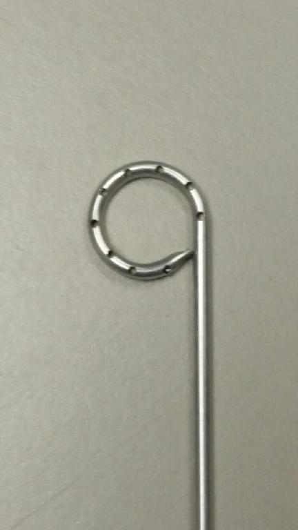

etet100 Opublikowano 20 Stycznia 2020 Opublikowano 20 Stycznia 2020 Witam wszystkich. Pracując nad moją drukarką 3d natrafiłem na problem z wykonaniem elementu widocznego na poniższym zdjęciu. Nie wiem czy słusznie ale skojarzył mi się on z modelarstwem, dlatego też ośmielam się napisać tą wiadomość. Poszukują kogoś kto byłby w stanie wykonać taki element: Jest to rurka aluminiowa o średnicy zewnętrznej około 3mm. Otwory mają pewnie 1mm. Promień tego wygięcia około 15mm (do doprecyzowania). Element służy do chłodzenia wydruku w drukarce 3D. Czy jest kto kto byłby w stanie coś takie zrobić w ilości 2 lub 3? Jakieś rurki z tego co widzę są dostępne. Andrzej

etet100 Opublikowano 28 Stycznia 2020 Autor Opublikowano 28 Stycznia 2020 Dzięki. Choć pytania nie brzmiało "jak zrobić" a bardziej "czy ktoś portafi zrobić". Małe szanse żeby coś z tego wyszło ale z ciekawości kupiłem kilka taki rurek. Spróbuje chyba za pomocą narzędzia tego typu https://www.thingiverse.com/thing:2869014
etet100 Opublikowano 11 Lutego 2020 Autor Opublikowano 11 Lutego 2020 Nie wiem czy kogoś to interesuje ale spróbowałem. Po podgrzaniu rurki zrobiły się miękkie i gną się jak plastelina. Tylko ten stan już zostaje i rurka nawet po długim czasie nie wraca do pierwotnej twardości. Wygięcie poszło nieźle, wiercenie dziur już słabo.
