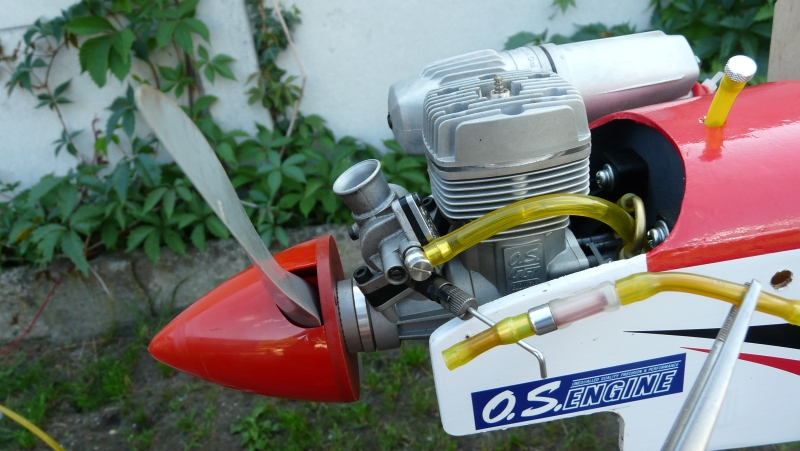

Silniku OS GGT 10 (żarowy benzynowy) był zainstalowany fabrycznie przepływowy filtr paliwa między pompą a gaźnikiem. Opis poniżej jest z tematu o tym silniku, post z 12 sierpnia 2018r :
" W czerwcu po trzytygodniowej przerwie w lotach miałem przypadek że nie mogłem wyregulować go na lotnisku (nawet zmieniłem świecę) i po pół godzinnej regulacji silnik zaczął poprawnie pracować i wykonałem dwa 18minutowe loty. Na więcej nie starczyło czasu bo były jeszcze dwa duże elektryki.
Drugi przypadek to było w lipcu również po trzytygodniowej przerwie na lotnisku również pojawiły się problemy z regulacją i tym razem nic nie pomogło. Nie polatałem. Objaw był taki że najpierw tak jakby nie dostawał paliwa, sprawdziłem pompę. Po zdjęciu wężyka z króćca przy gaźniku i kręceniu rozrusznikiem wydawało się że paliwo jest pompowane. Ale dalej nic, po kapnięciu paru kropel paliwa w gaźnik, silnik zaskakiwał i gasł. Potem jak już zapalał to nie osiągał maksymalnych obrotów a jak już osiągnął to po cofnięciu gazu i ponownym dodaniu gazu już maksymalnych obrotów nie uzyskiwał. Przy okazji całkiem go rozregulowałem i dałem sobie spokój.
Po powrocie do domu jeszcze raz wszystko przeanalizowałem i ... może filtr paliwa ?  W GGT 10 jest między pompą a gaźnikiem a w GGT 15 tego filtra nie ma.
Zdjąłem przewód paliwowy z filtrem i założyłem sam przewód paliwowy.
Na zdjęciu przewód z filtrem trzymam poniżej pęsetą.
Po tej zamianie wkręt regulacyjny ( nazwany w instrukcji " mixture control valve") odkręciłem na 3 obroty, igłę na 2 obroty i po podłączeniu żarzenia silnik momentalnie zaskoczył  :)  Bingo  :)
Po rozgrzaniu zacząłem regulację i wkręt w/w wymieniony wkręciłem o pół obrotu, igłę również o pół obrotu i silnik bez problemu osiąga maksymalne obroty. Po zejściu do minimalnych i ponownym dodaniu gazu również bez problemu osiąga maksymalne obroty :)
Po tej regulacji wykonałem już 8 lotów. Silnik szybko zasysa paliwo i szybko odpala, regulacja maksymalnych obrotów parę przegazowań i w powietrze.
Problemem był filtr paliwa, tylko dlaczego tak szybko stracił przepustowość ? Cały czas stosuje olej Sthil Ultra, do tej pory w stosunku z benzyną 1:35. Silnik przepalił tej mieszanki 4 litry. W ub. tygodniu przygotowałem mieszankę 1:45 ale jeszcze na niej nie odpalałem silnika i w tym tygodniu nie mam na tyle czasu wolnego aby jechać na lotnisko.
Po locie krawędź natarcia skrzydła była całkiem nieźle opryskana nie spalonym olejem. Zobaczymy jak będzie tym razem. Kosa spalinowa (20 cc) na takiej mieszance chodzi bez problemu.
O wynikach napiszę "
