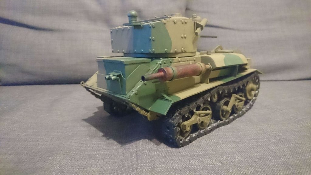

Po moim  względnie udanym czołgu LUCHS zrobionym na drukowanym podwoziu Przemka  odrobinkę się rozochociłem...
Tym razem wypadało zrobić coś mniej "cartoon"  a bardziej "real" (w moim przypadku to pojęcie względne.. :) )

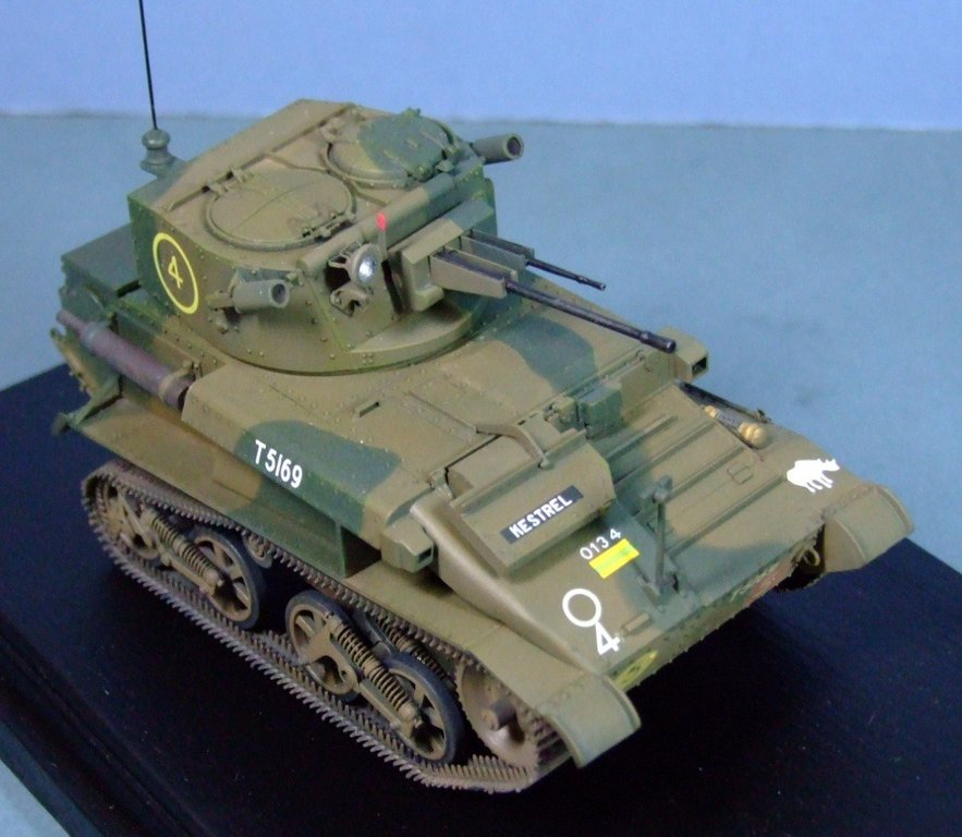

Bazując nadal na uprzejmości Przemka i jego poprawionym projekcie trakcji gąsienicowej wszedłem w posiadanie jego gąsienic i zawieszenia według już mojej TFU-rczości w 3d  upodobnionego to tego co widać wyżej (zdjęcie poglądowe)

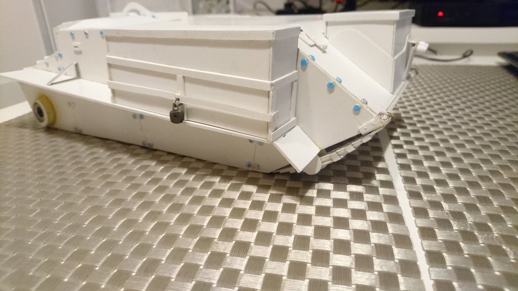

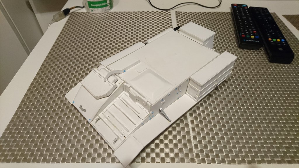

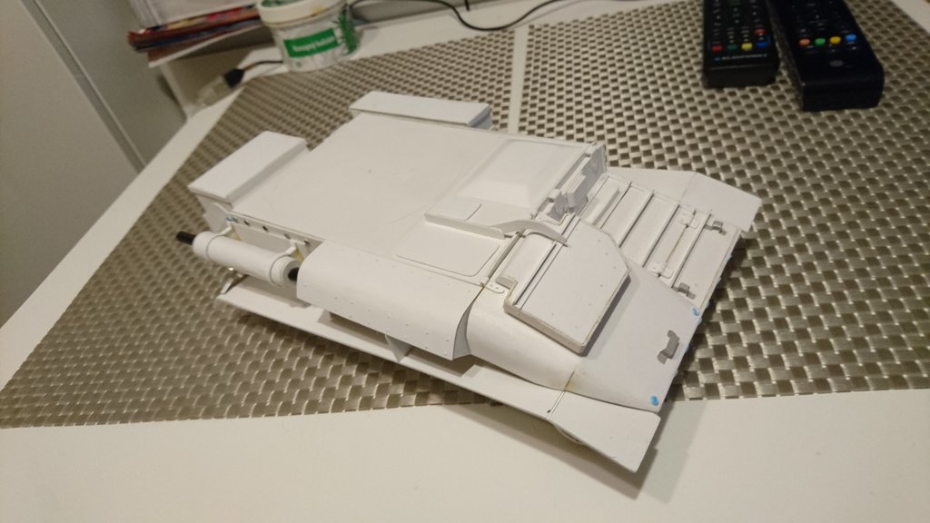

Całość czołgu robiona ze starych plastikowych  płyt reklamowych walających się po mojej pracy ..

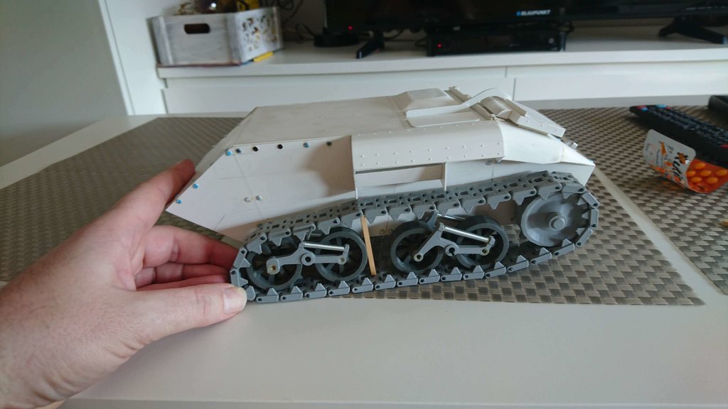

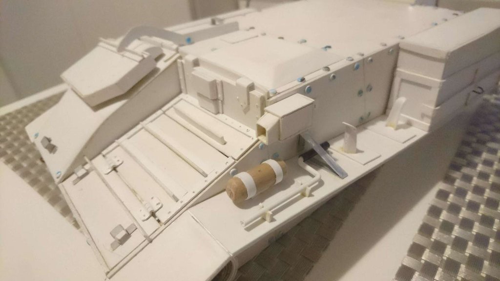

Poniżej kilka fotek z postępów prac , nie jest to zegarmistrzowska robota jaka możemy zobaczyć np u Darka i jego holowniku Atlas ale akurat taka by zabić czas siedzenia w domu i coś tam bez spinki sobie skrobnąć ..
15856759716941885115916.jpg.172a3421a28157d67b8b0bb75ea1e10e.thumb.jpg.bdc74ea3566fad91d3140f187a8e5576.jpg
1585676061711270291855.jpg.74c18d2c8e2a6e3e00019eba37af5d35.thumb.jpg.7409791565c1e17aa9f4d52f7b25aabb.jpg1585676014137656872722.jpg.559cc16396dec1ee02b81c2bfa371a37.thumb.jpg.5b83946f6c384038be1c4a925d95d352.jpg1091920049_2020-04-02_22_28.48(1).thumb.jpg.23f24a293b9235500a7fdacbcd811a06.jpg
Oraz przymiarki podwozia

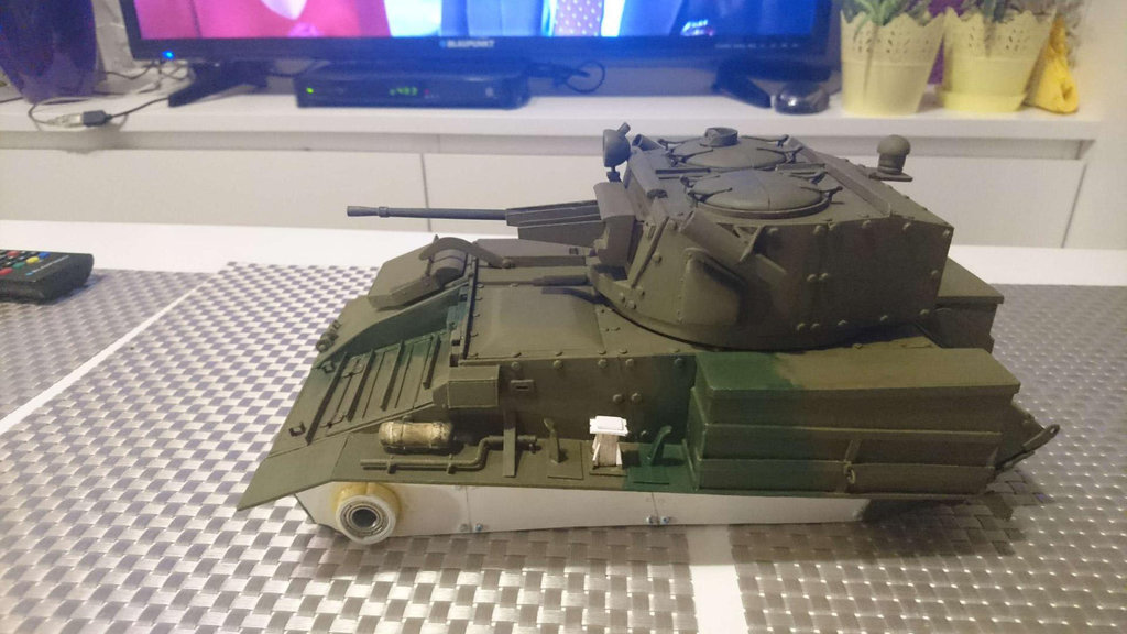

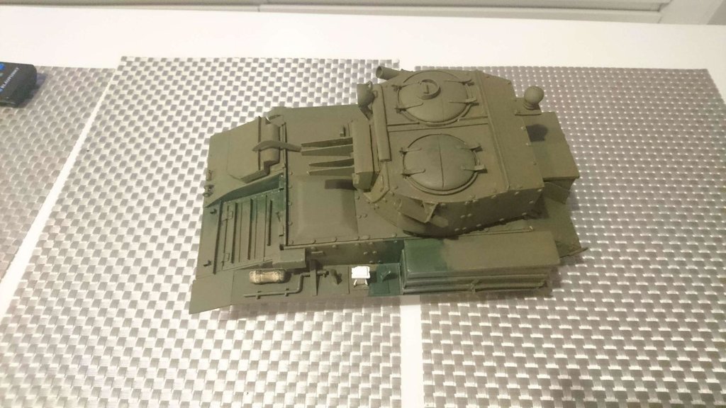

Pierwsze bazy koloru i testy drugiej barwy kamuflażu .
Z detali mam już praktycznie wszystko- zostało mi do dorobienia jedynie łopata i siekiera na prawy  błotnik ...
Jak tylko skończę stronę wizualną  zabiorę się za podwozie i wyposażenie RC
Wieża będzie koniecznie obracana ale tu mam dylemat -albo zakup dwukierunkowego regla do posiadanego mechanizmu albo przeróbka/ zakup  serwa 360'..
Może się komuś wala któryś z tych elementów ? w jakiejś  rozsądnej cenie chętnie odkupię .

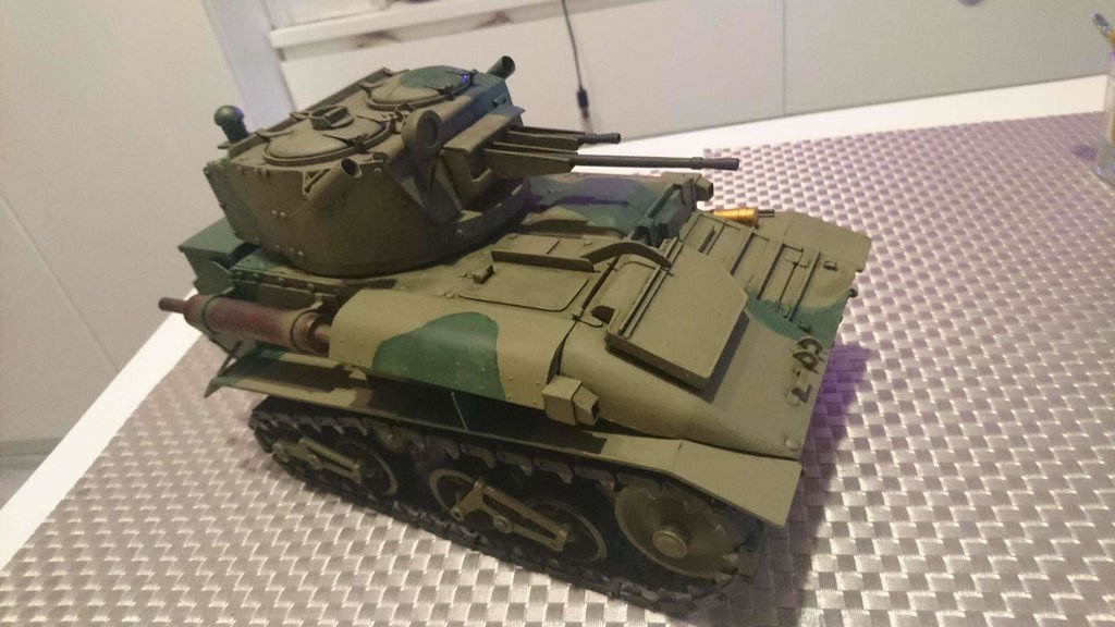

Wygląda bojowo :) będą 2 lufy ? Czy tam karabiny ? Tak mi to wygląda :) kawał maszyny ... jak tam z napędami ? masz już je zamontowane czy tylko przymiarka na "sucho" ? Jutro nadam Ci to serwo 360 stopni :)
Będzie wkm 15mm Besa i 7.92 też Besa (Czeski rodowód) Kilka postów wyżej jest na zdjęciu przyłożona do wieży  "piętnastka"
  Wersja "C" która robię  była próbą poprawienia siły ognia , poprzednie wersje miały zazwyczaj 12,7 i  7,7mm .
Ciekawostka: z Besy 15mm strzelano zazwyczaj tylko ogniem pojedynczym ... lufa przy serii wpadała we "flatter" i z celnością się robiło nie po drodze..:)

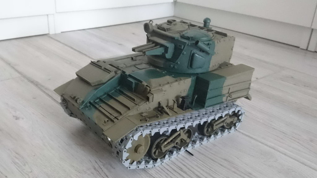

Podwozie zamontowane a kółka napędowe na razie wstawione w łożyska . Wanna kadłuba poniżej błotników jeszcze nie malowana więc muszę to mieć na razie  w postaci zdejmowalnej
Przekładnie te "żółte"- już zmieniłem silniki  ze 130 na 180tki , wyposażenie zamontuje na samym końcu gdy gotowy model pokaże mi czy warto..:)

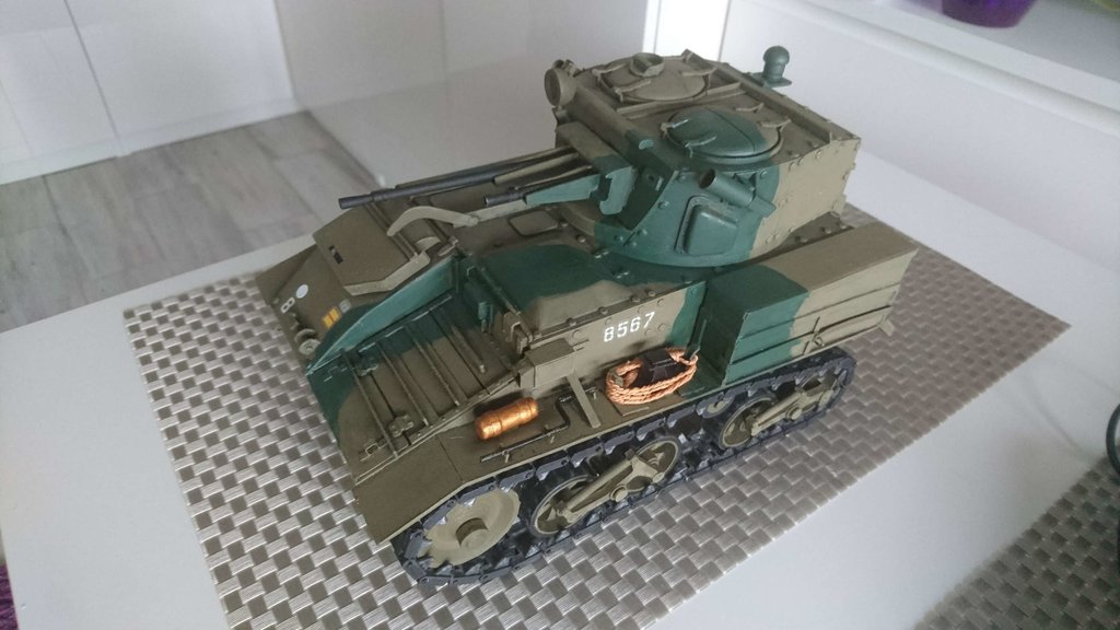

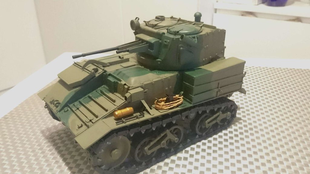

Czołg z "grubsza" skończony .
Pozostało mi zrobić znaki , jakiś brudzing, i na koniec pokryć bezbarwnym matem dla ochrony i ujednolicenia powierzchni .553247616_vickersmkvic1.thumb.JPG.da12b223e317d735a66a051252134991.JPG
