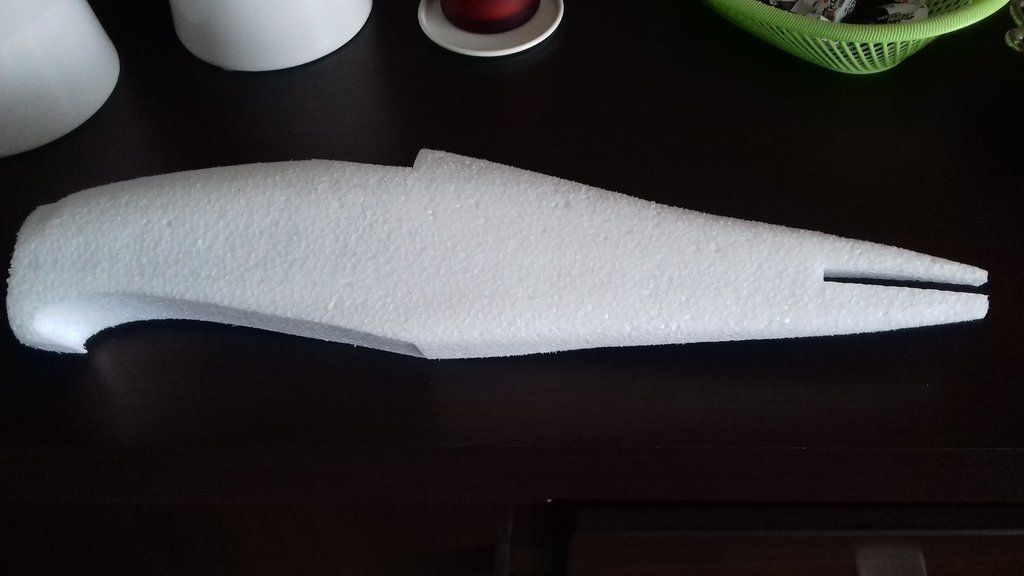

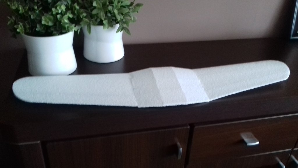

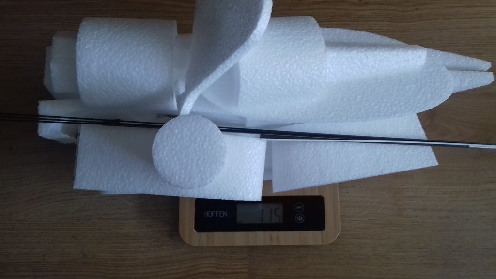

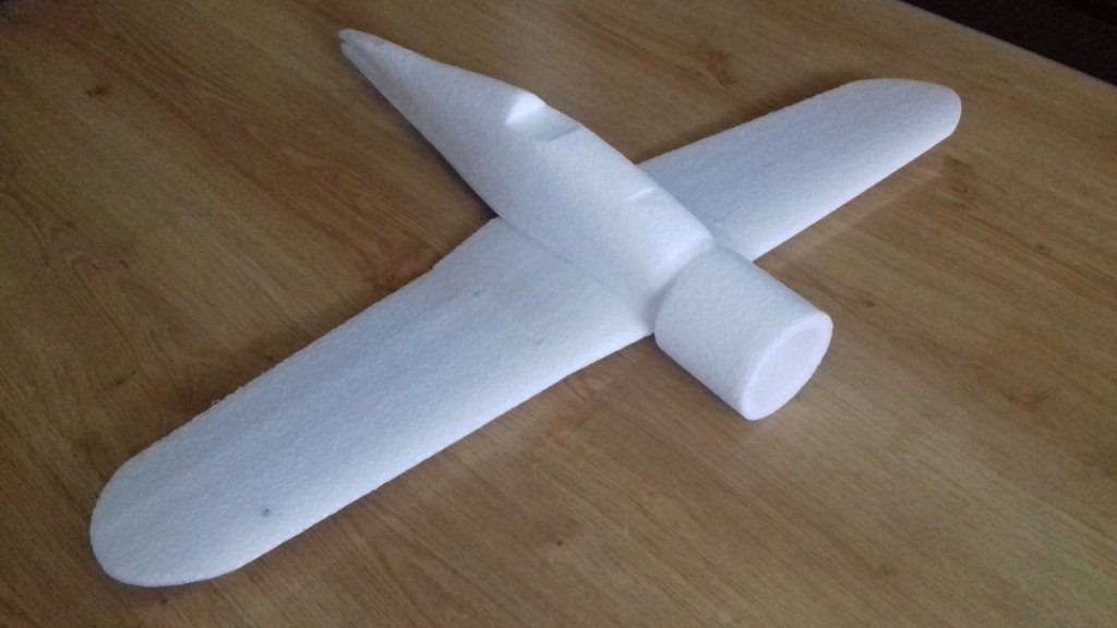

Kombaty w wersji EPA wycinane przez Marka są zgrabne i nie wymagają specjalnie dużego wysiłku, aby nadać im fajny wygląd. Zacna waga 115 gram  i jak zwykle pięknie wycięte skrzydła daje nam komfort składania.20200401_084238.thumb.jpg.eb22b9b4c04a85a18671f31ad012dd23.jpg

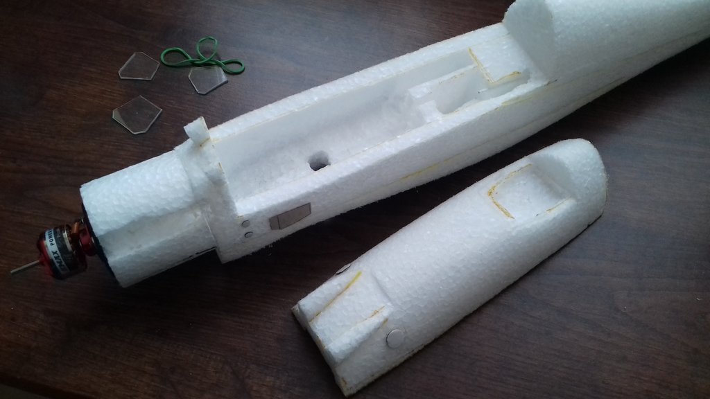

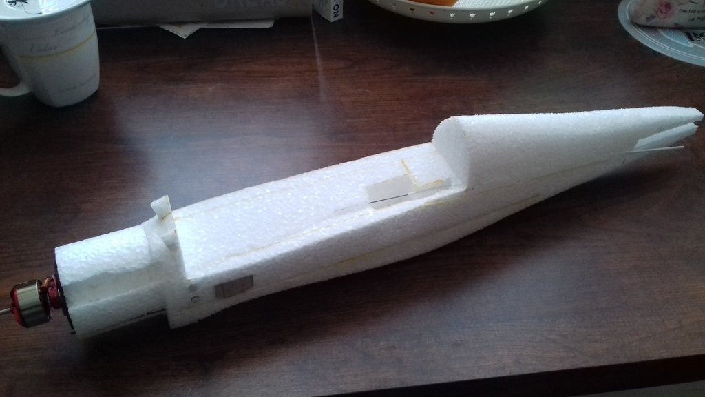

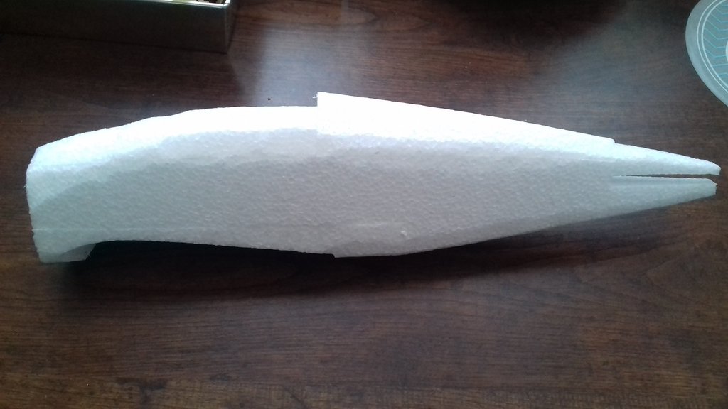

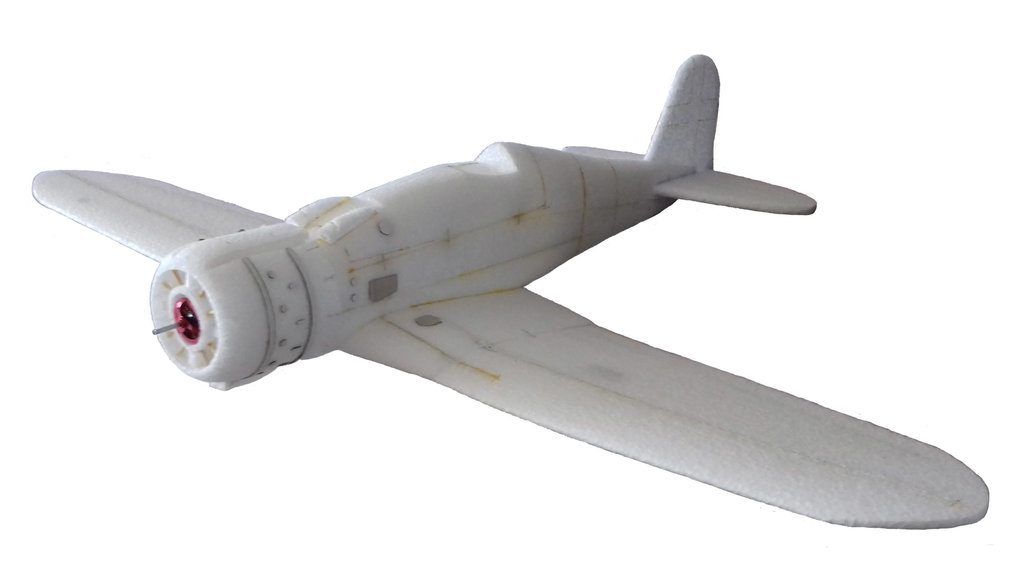

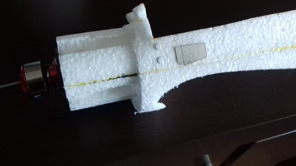

Kadłub lekko poprawiony /przeszlifowany/

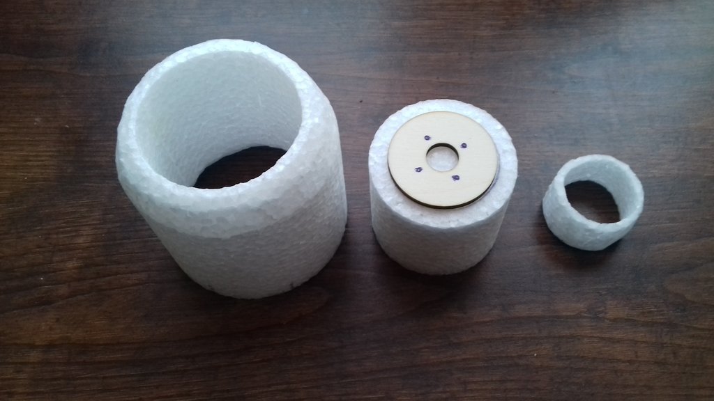

może być połączony za skrzydłami .  Wystarczy przykleić maskę z silnikiem

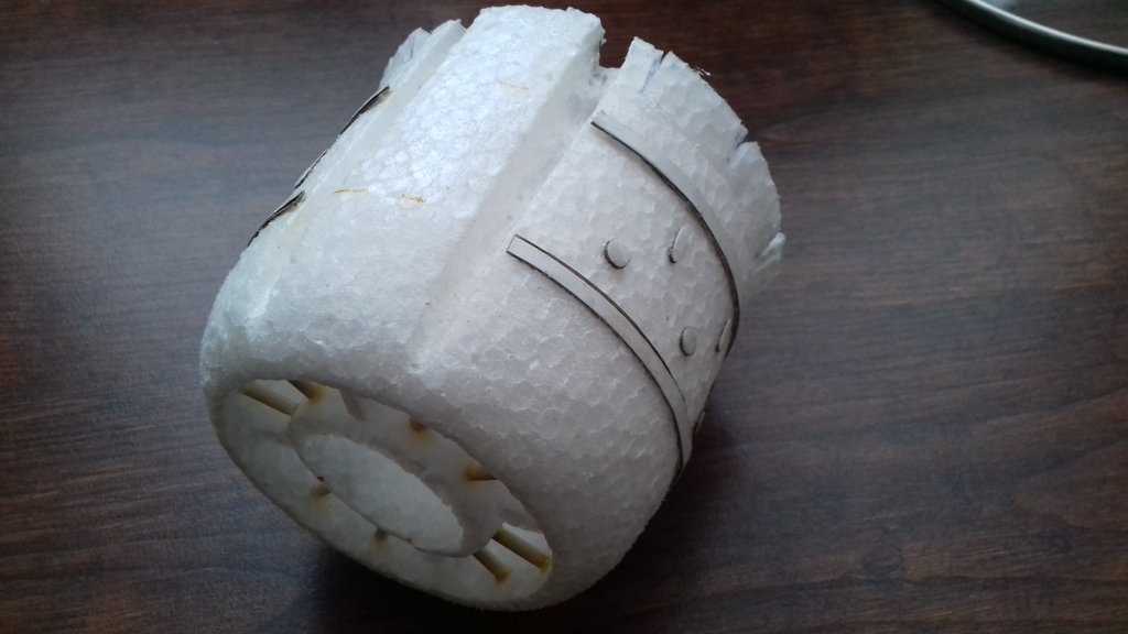

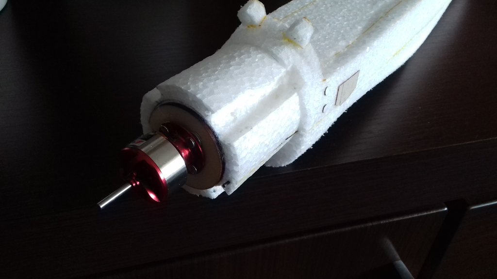

obrabiając ją trochę ,dokładając pierścień przy silniku
i prawie gotowe.
Fiat w przeciwieństwie do He 100 na bardzo krótki przód. Silnik znajduje się blisko skrzydeł więc może być kłopot ze środkiem ciężkości. Ja popełniłem błąd i umieściłem serwo steru wysokości oraz odbiornik na końcu spływu skrzydła.
Teraz wiem , że te dwie rzeczy powinny być umieszczone o 8 cm w stronę silnika. Jest dużo wolnego miejsca.
Żeby go wyważyć  musiałem umieścić pod silnikiem 27 gram ołowiu. Nie popełnijcie tego błędu!!!! Tu jest dużo wolnego miejsca .Silnik jest zamocowany na 52 milimetrowym walcu , sklejenie go z osłoną  wydaje się mocnym  połączeniem, ale mimo to postanowiłem wzmocnić go wklejając węgle od wręgi silnika do końca kabiny pilota.
W celu zmniejszenia oporów  powietrza , oraz poprawy chłodzenia regulatora , wypaliłem 4 kanały  / dwa kończące się w kabinie ,dwa z boku kadłuba/

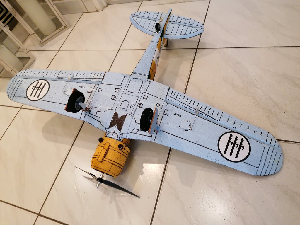

IMG_20200406_132556.thumb.jpg.5bdb363ea1d21c2ac4a777373d02534f.jpgIMG_20200406_133005.thumb.jpg.efa6da77a0c29cdfb14bd0c064ef406a.jpg

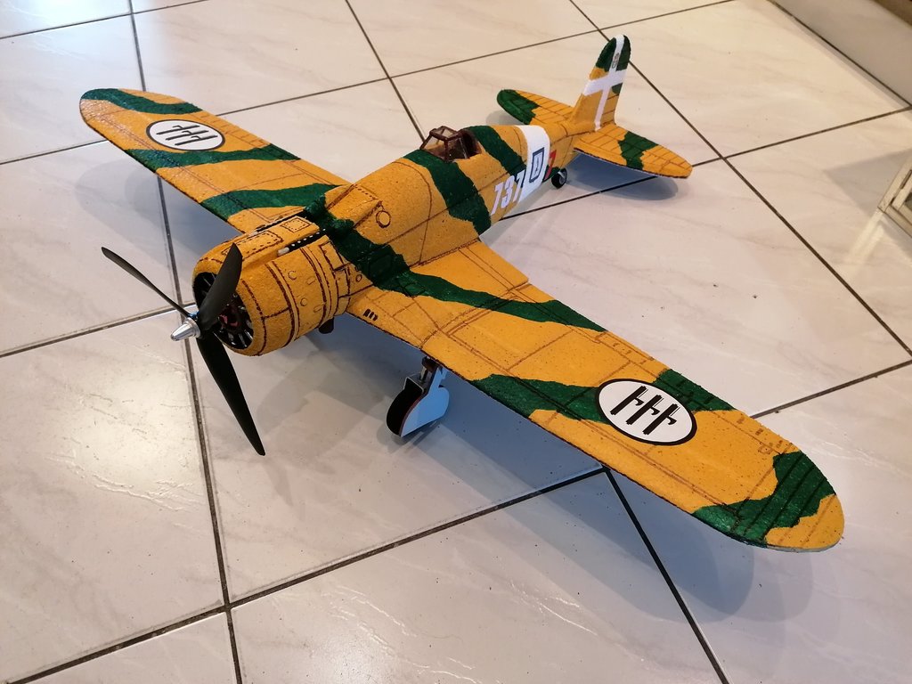

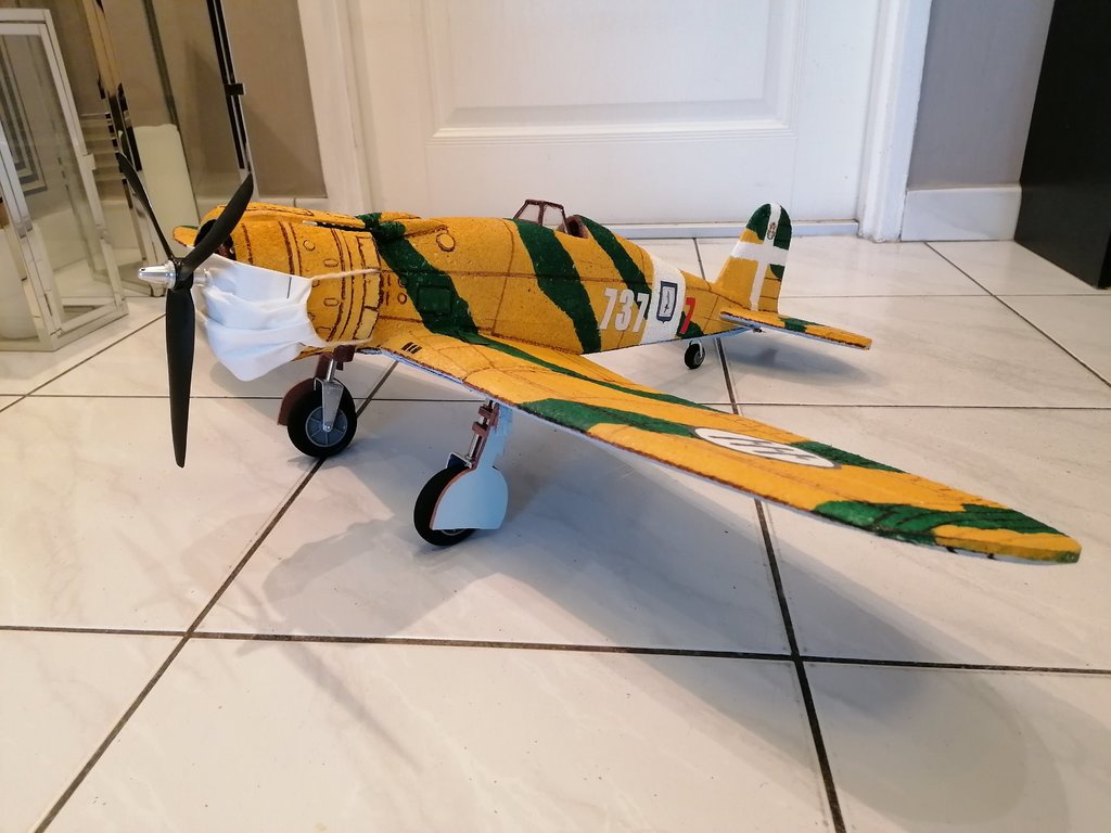

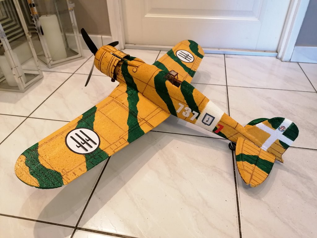

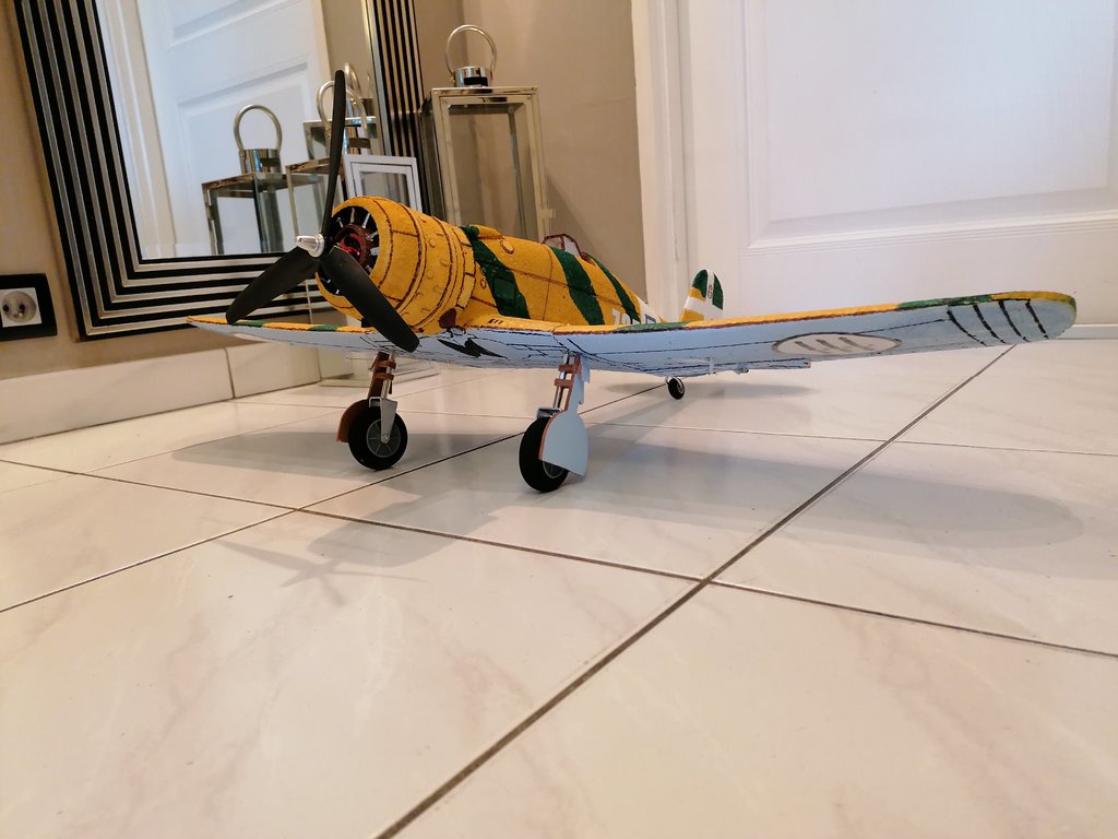

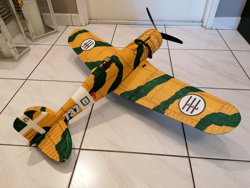

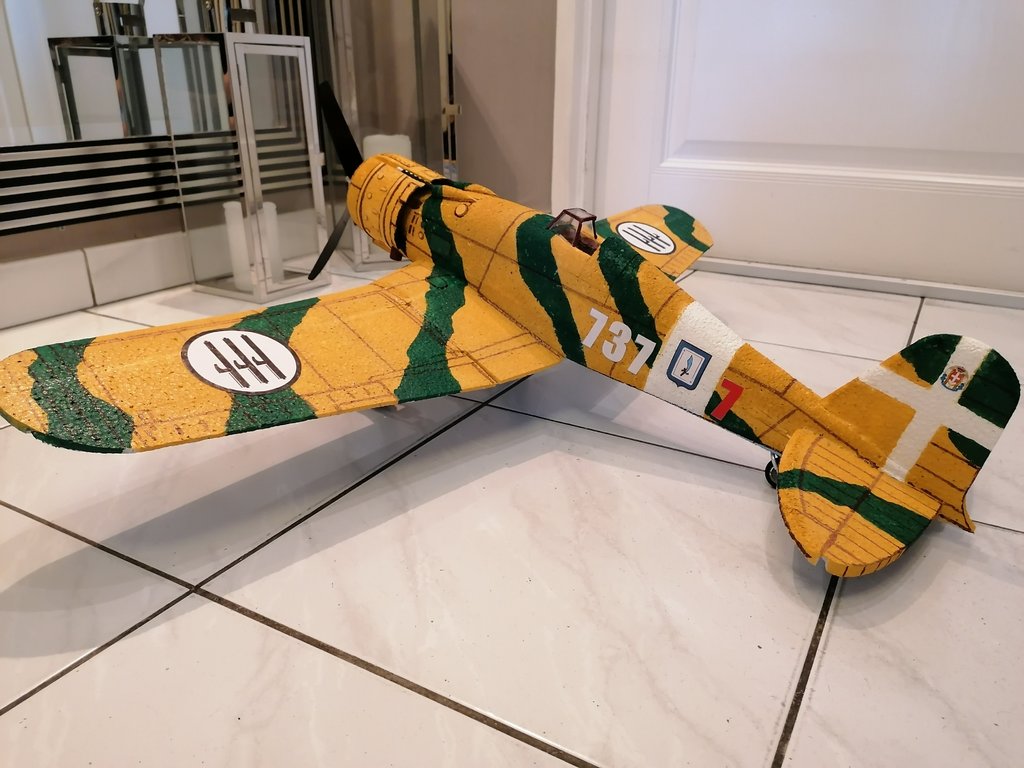

Ostatecznie model ma 84 cm rozpiętości ,60 cm długości , a gotowy do lotu  / dużo waży /423 gramy. Oczywiście filmik  z oblotu będzie jak warunki na to pozwolą . Już 3 samolocik czeka na oblot. Jeszcze jedno ,dzisiaj była pogoda i mogłem zrobić zdjęcie w blasku dnia . Samolot ma taki kolor. Niestety sztuczne światło zniekształca barwy.
A od jutra  musimy nosić maseczki. Pozdrawiam wszystkich.

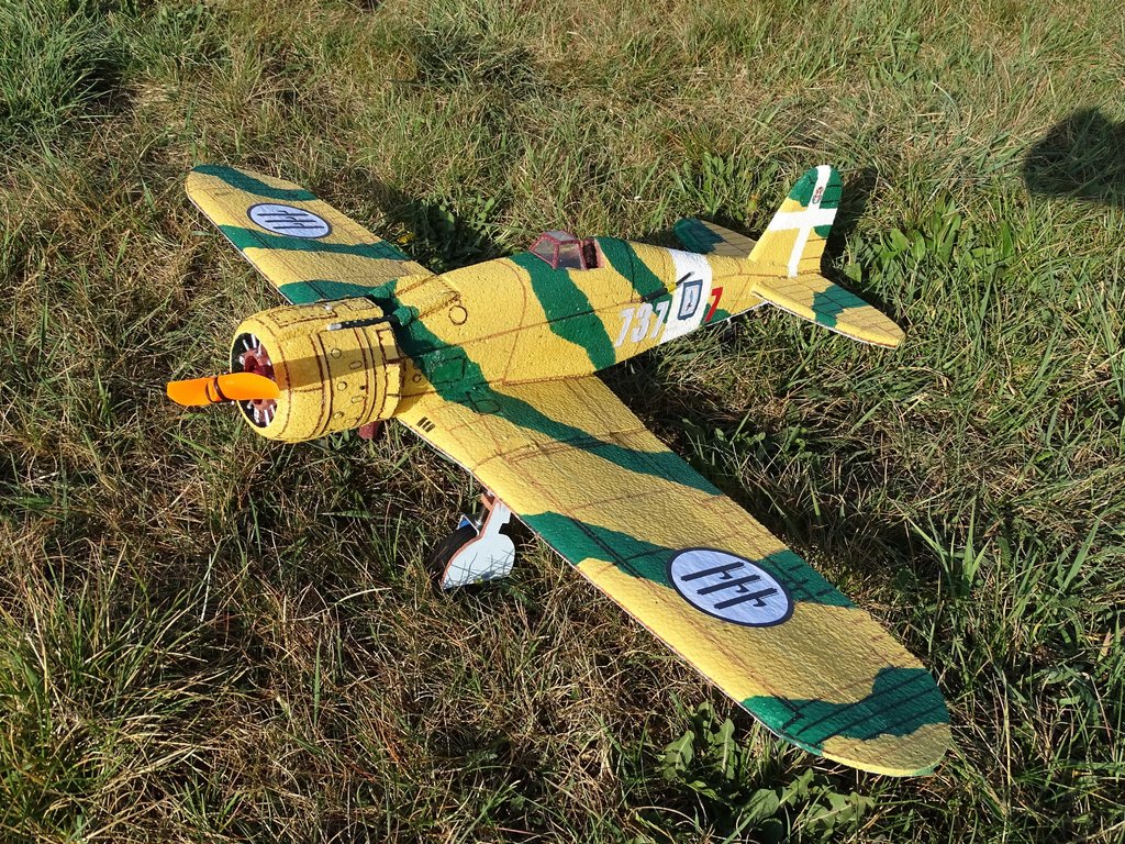

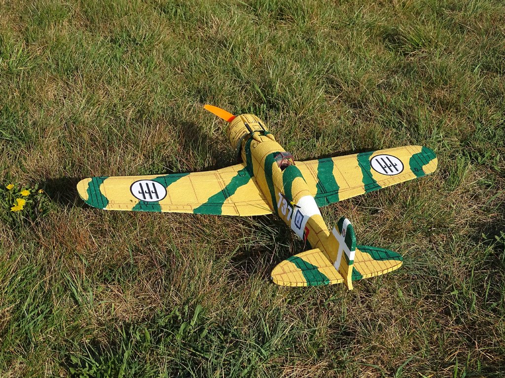

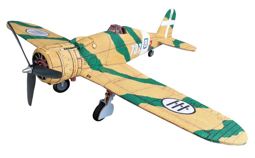

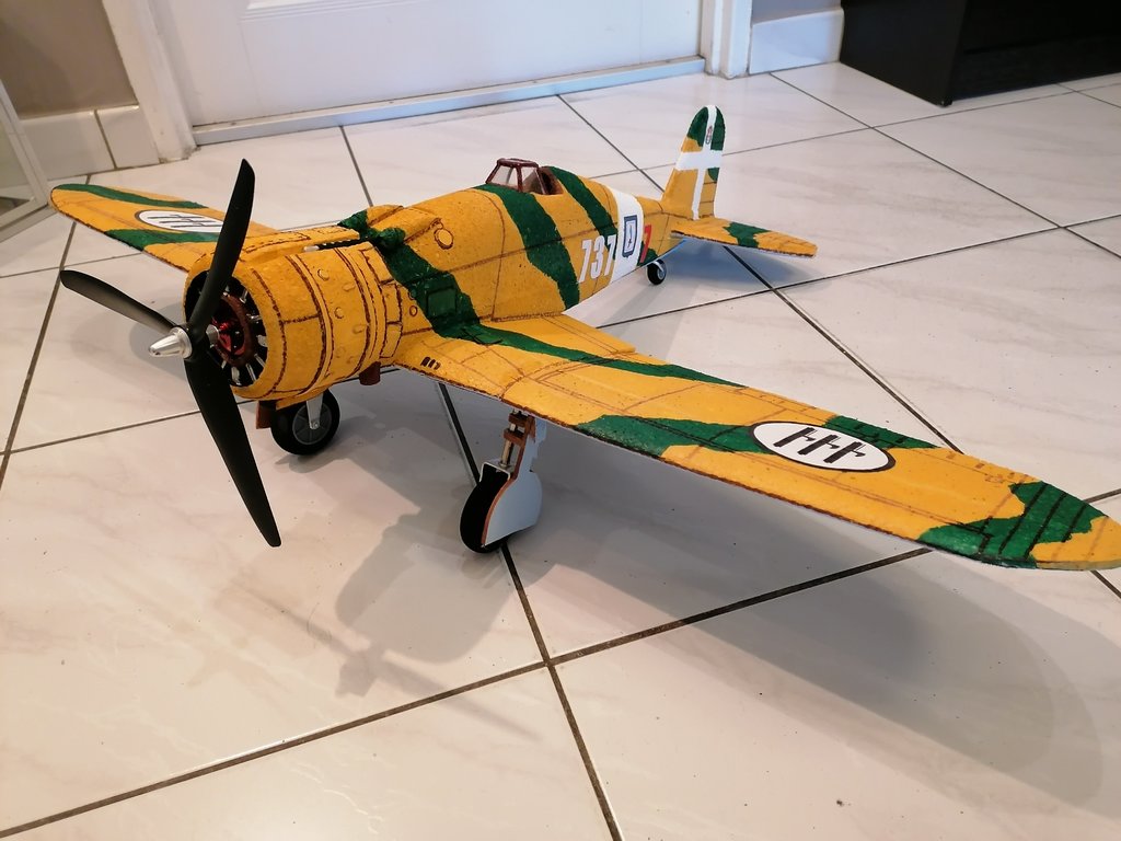

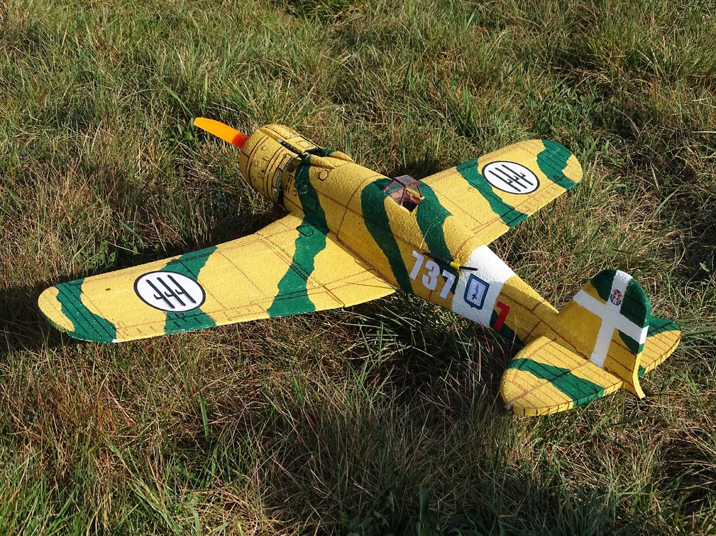

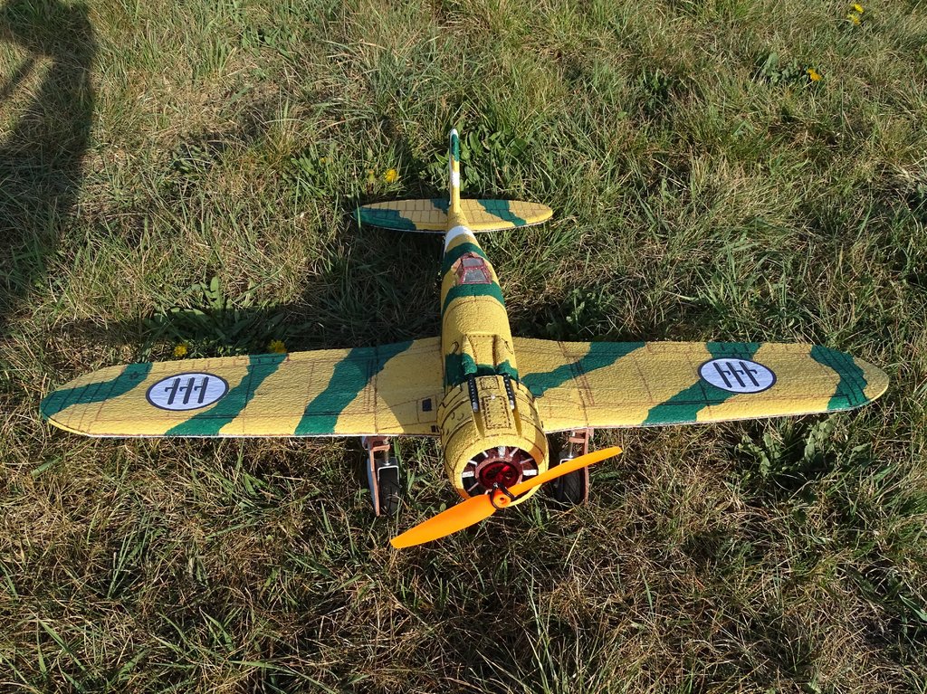

Jak lata ten kombat - każdy widzi. Nie jest demonem szybkości i może służyć początkującym miłośnikom kombatów do nauki latania. Jest zwrotny, jak jego pierwowzór więc może rzeczywiście zamiast uganiać się za tasiemkami wystarczy tylko poczekać, aż same podstawią się pod śmigło. Nadal pokutuje tu mój błąd niewłaściwego rozmieszczenia elektroniki. Aby samolocik latał poprawnie i słuchał moich poleceń, musiałem usunąć mu kółko ogonowe (3 gramy) i dołożyć 13 g ołowiu pod silnik. Zapewne z powodu tych 40 gram dodatkowego balastu, samolocik stał się ociężały. Teraz gotowy do lotu waży 442 gramy! Muszę koniecznie go przebudować.
Tak prezentuje się na lotniskowej murawie.
... a tak lata ....
