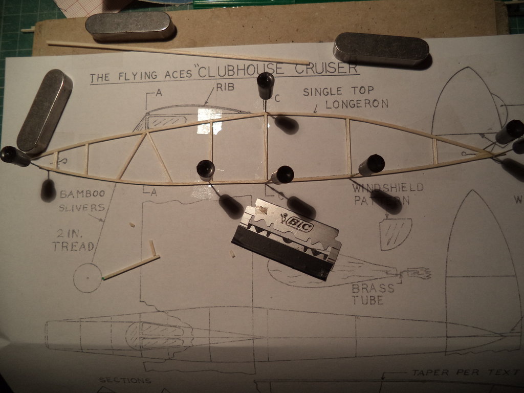

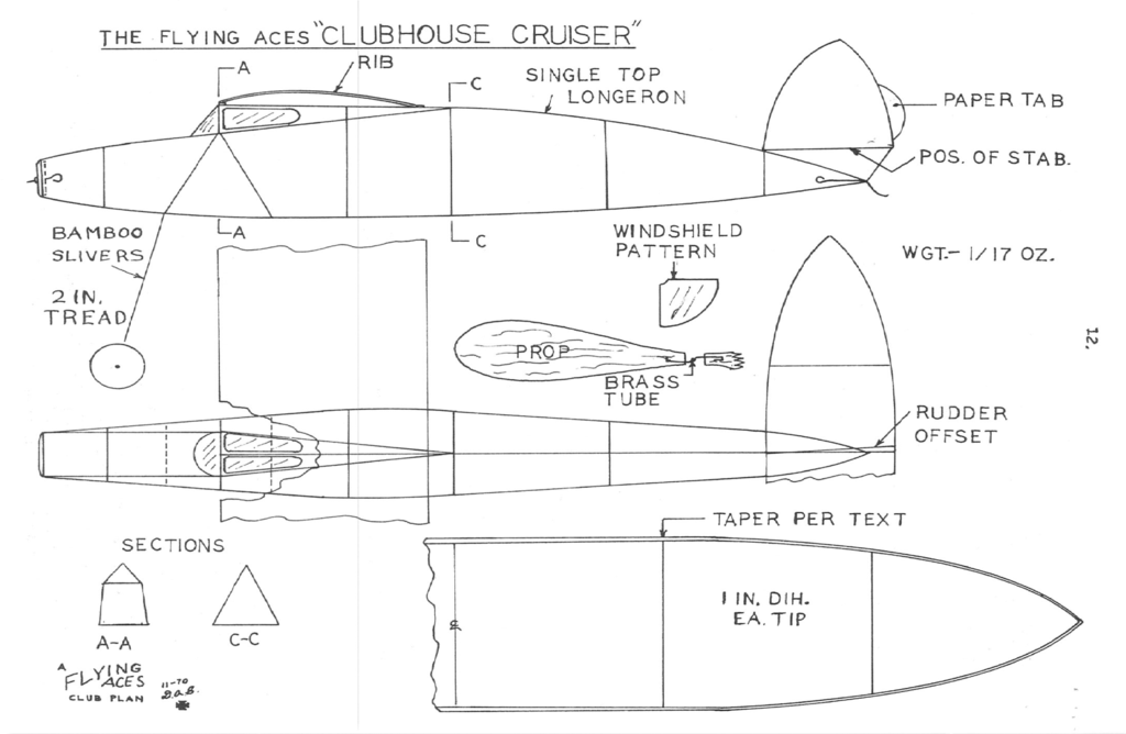

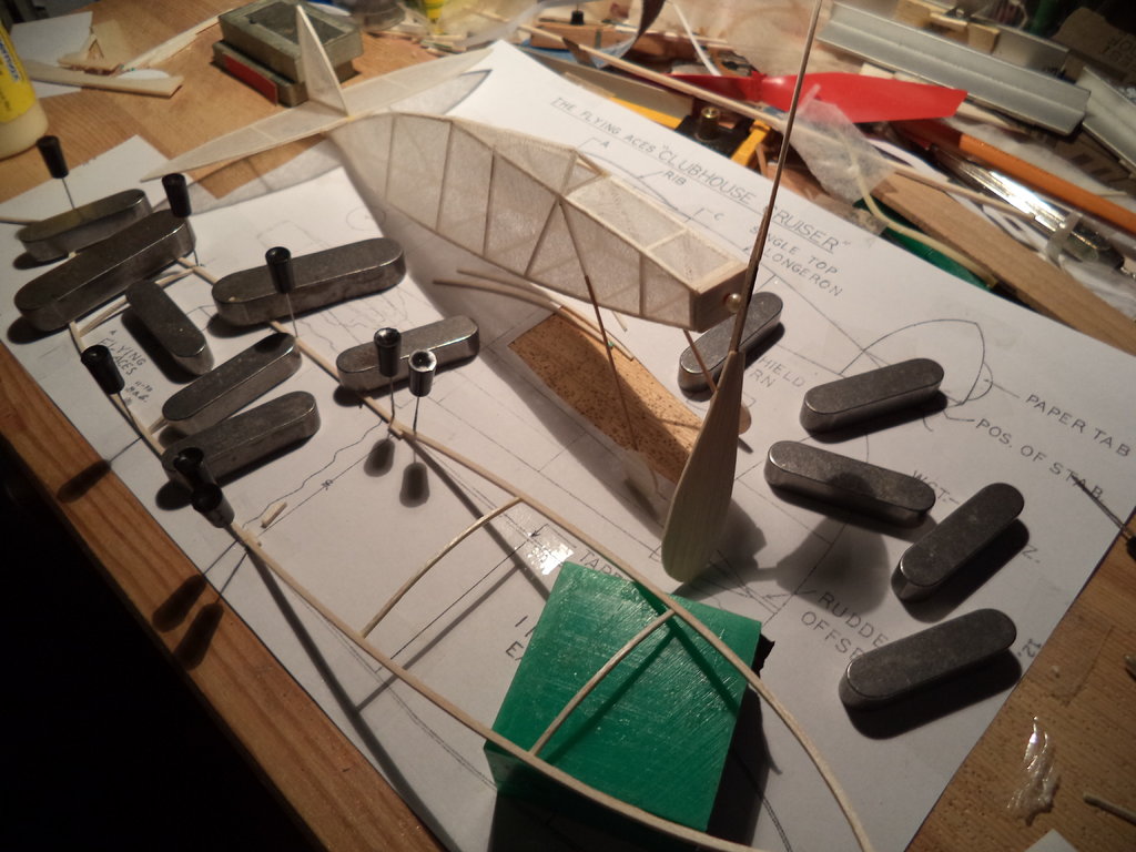

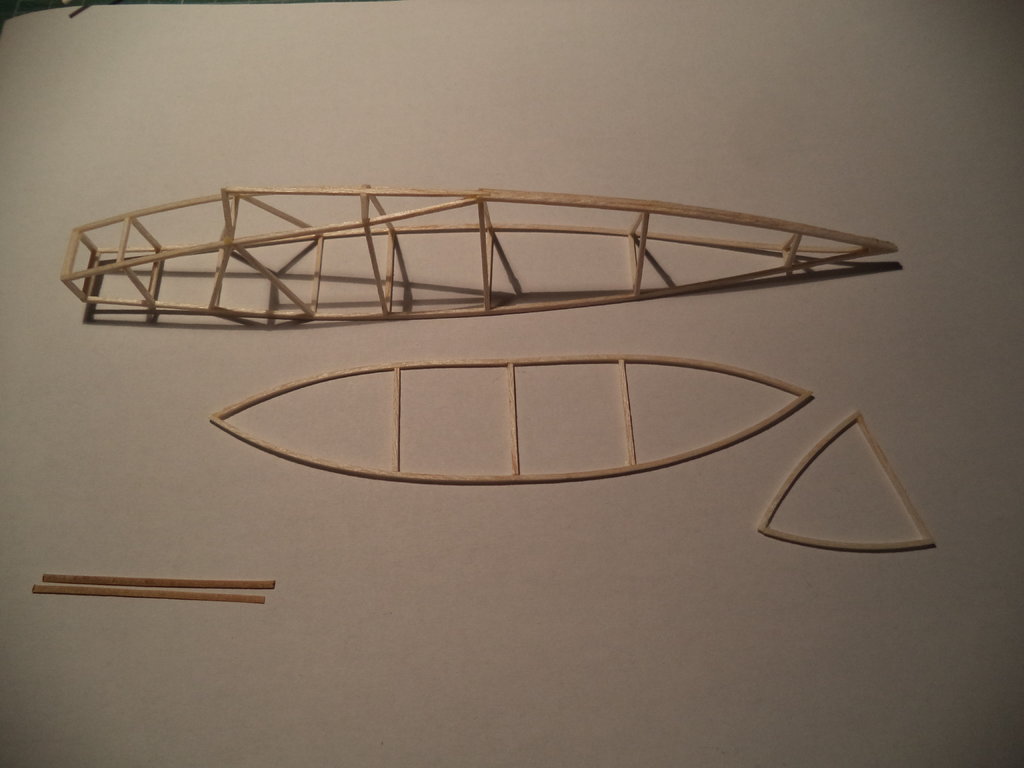

Maciej.j Opublikowano 16 Kwietnia 2020 Opublikowano 16 Kwietnia 2020 Witam. Tym razem sprawdzian moich umiejętności w......modelach które.....można z powodzeniem latać w mieszkaniu ,salonie.Wiele filmów znajdziemy na YT i ja wybrałem ciekawy model z katalogu The Flying Acess. Listwy cięte z deseczki 1mm,szlifowane do około 0,8 mm.Kleiłem boki AK-20 ale zapach kleju nie dla mnie,dalej Titebond.

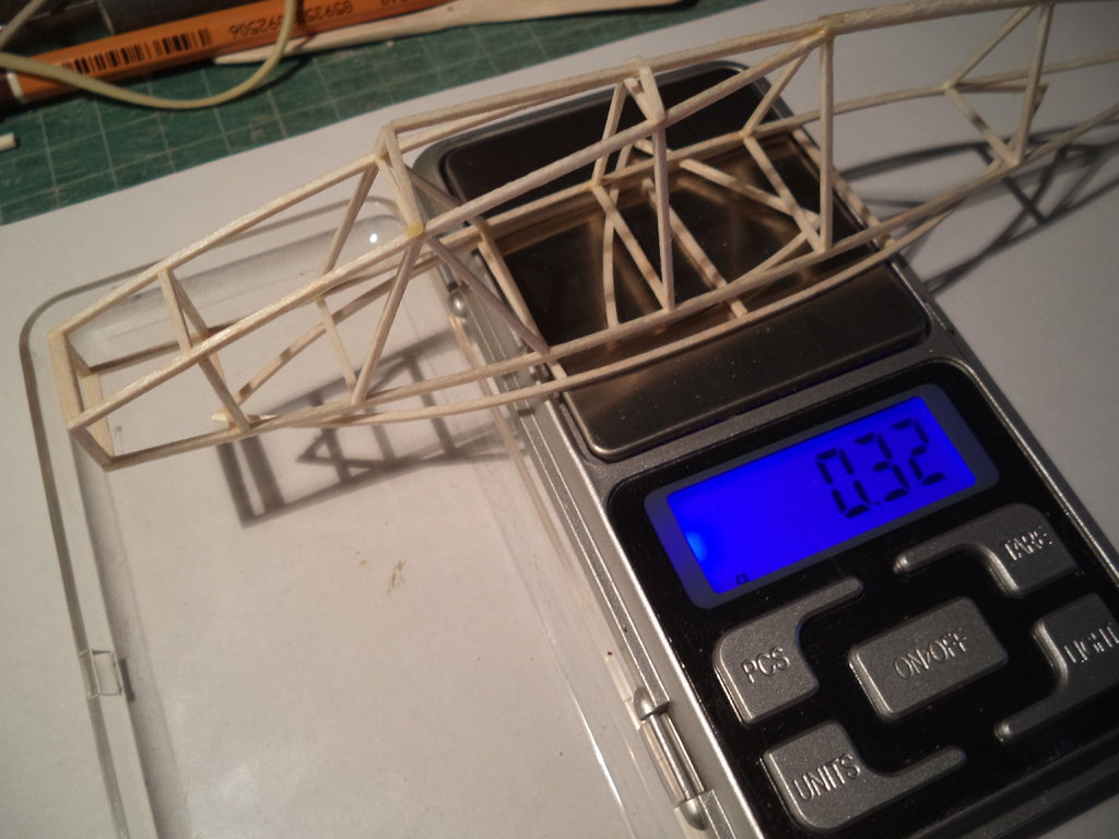

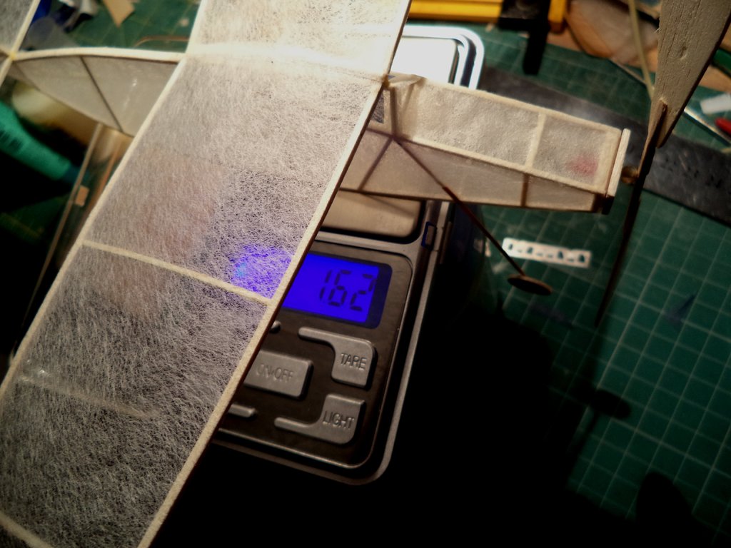

jethrotull Opublikowano 16 Kwietnia 2020 Opublikowano 16 Kwietnia 2020 Chyba waga ci się na uncje przestawiła.

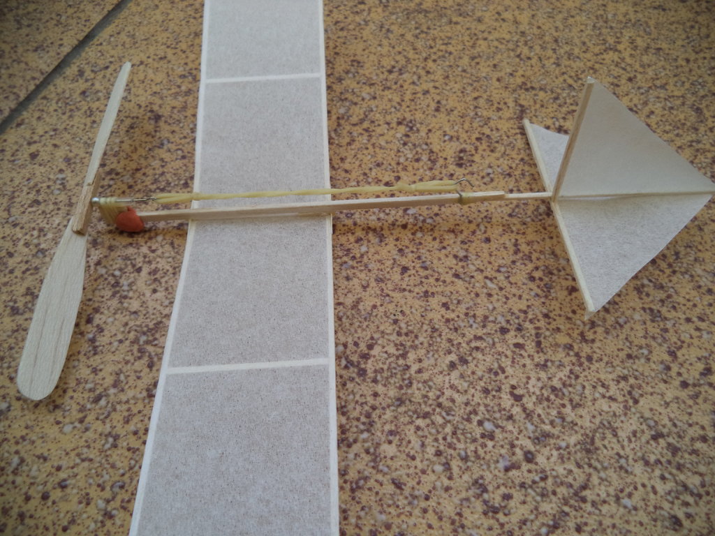

Maciej.j Opublikowano 16 Kwietnia 2020 Autor Opublikowano 16 Kwietnia 2020 5 godzin temu, jethrotull napisał: Chyba waga ci się na uncje przestawiła. waga jest w jednostkach gram. Model oklejony lekką japonką,podwozie z włókien bambusu.Śmigło chyba trochę za duże ale zobaczę w testach.Skrzydło sklejone,okleić i testy modelem

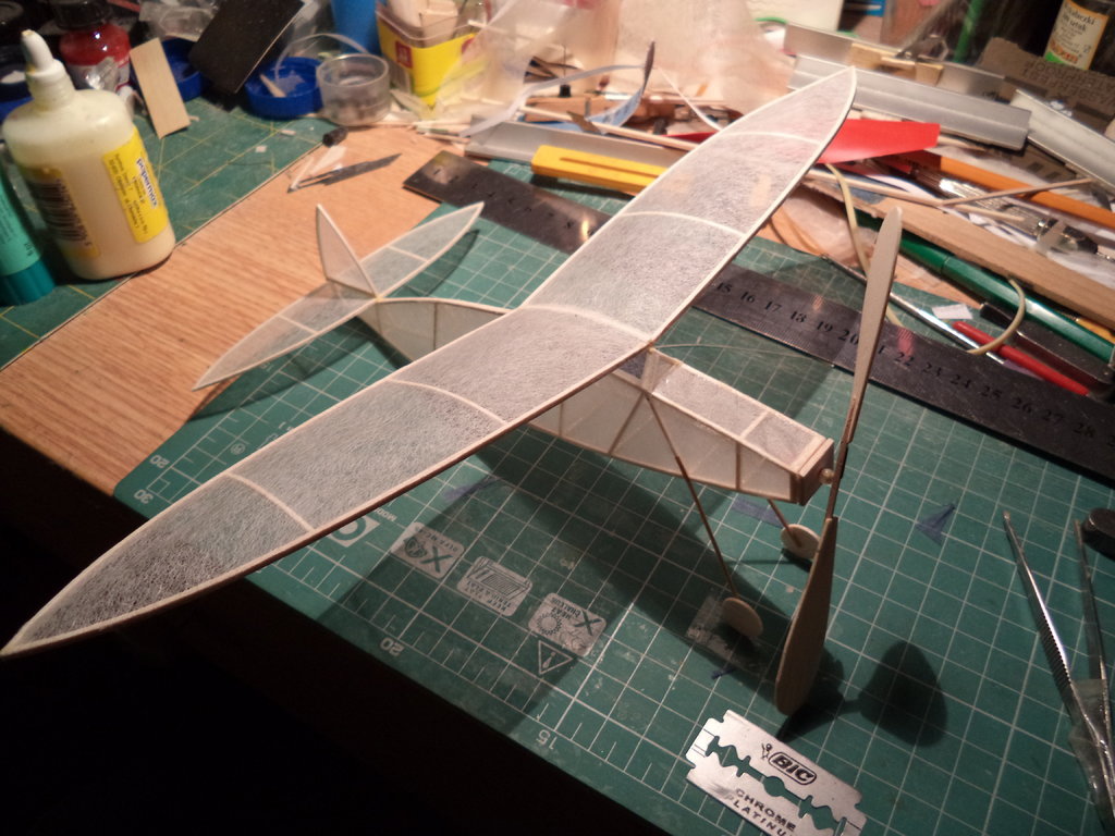

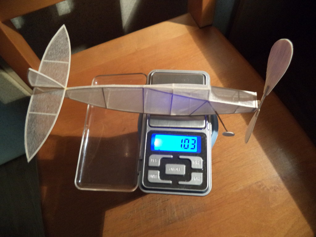

Maciej.j Opublikowano 16 Kwietnia 2020 Autor Opublikowano 16 Kwietnia 2020 Witam Kilka dodatków,mocowanie gumy i z gumą może 2 gramy nie osiągnie modelik.Zobaczymy

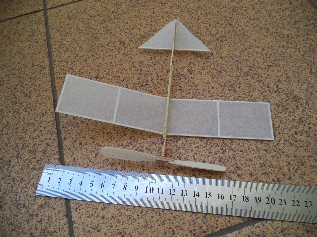

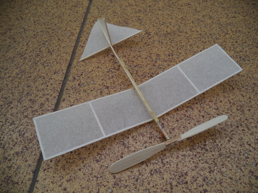

Maciej.j Opublikowano 18 Kwietnia 2020 Autor Opublikowano 18 Kwietnia 2020 Witam Kolejny z domowych modeli ....plan i opis http://www.airplanesandrockets.com/airplanes/escondido-mosquito-may-1970-aam.htm Model ma potencjał więc wielki salon i dużo ...przyjemności.Klejenie to około 2 godz.Napęd guma 1x1mm .okleiłem serwetką
