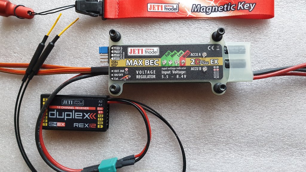

Wstępnie myślałem tylko o zastosowaniu regulatora typu Jeti Max BEC 2D co pozwoli użyć dwóch akumulatorów zasilających ale nie mam pewności czy to wystarczy a nie chciałbym uszkodzić modelu / otoczenia tylko z braku wiedzy.
To jest bardzo dobre stwierdzenie - pewne, działające, sprawdzone w kilku modelach, idealne do modelu 2,2m rozwiązanie.
Nie ma co robić przerostu formy nad treścią i stosować menagery typu PB czy Emcotek czy im podobne.
