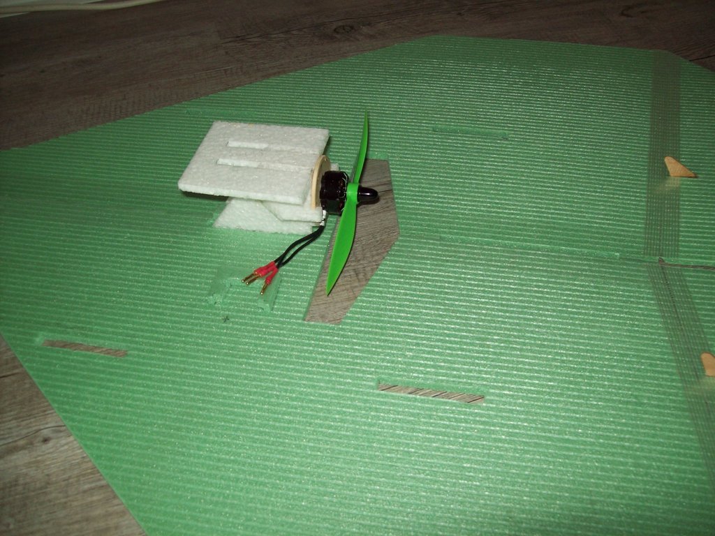

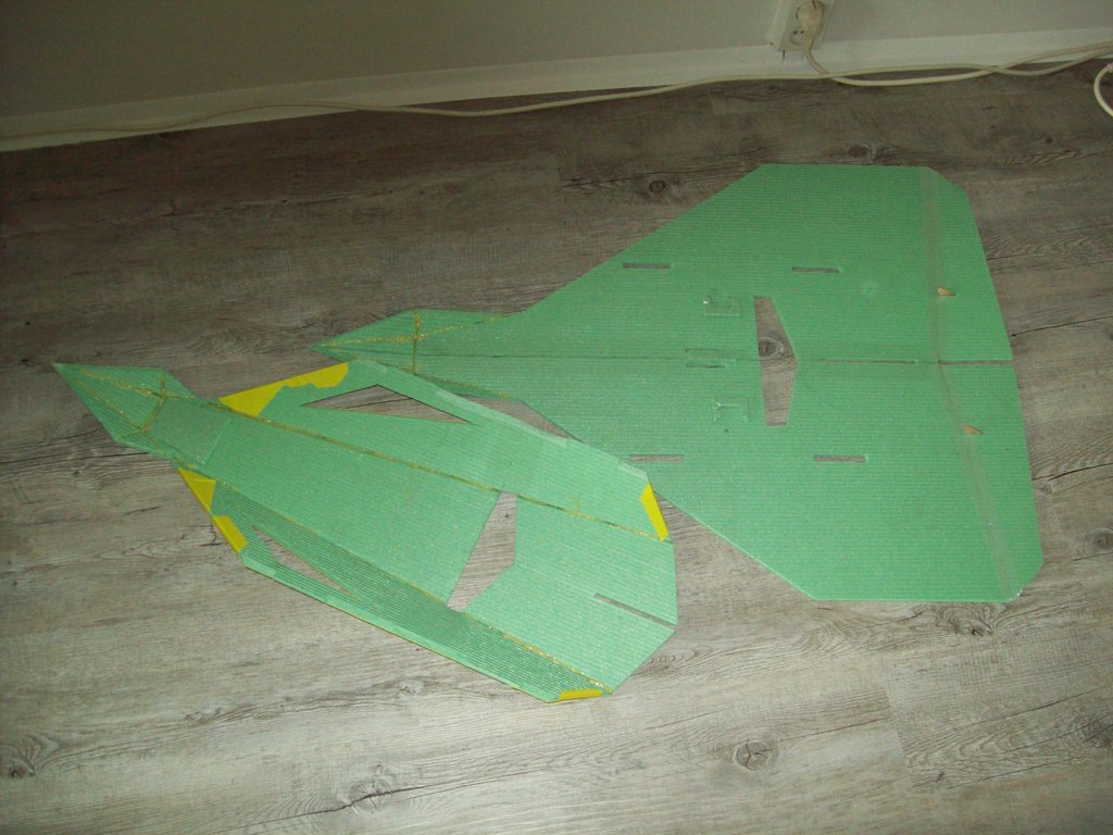

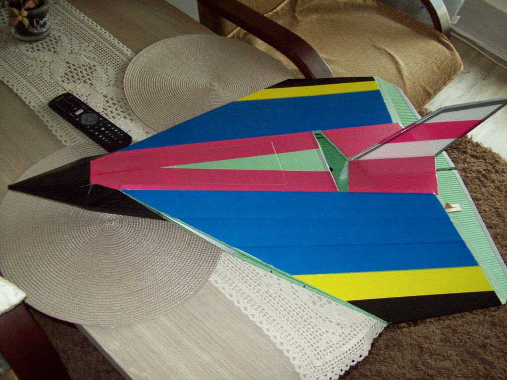

Miesiąc temu,  postanowiłem zbudować coś prostego z ziekonych podkładów. Wpadł mi w ręce prosty modelik o nazwie Alpha Jet w układzie delty.
modelik napędza silnik 2204, śmigło 6x5" , pakiet 1- 1.4 mAh, dwa serwa 9gram, regulator 20A.

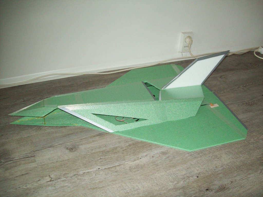

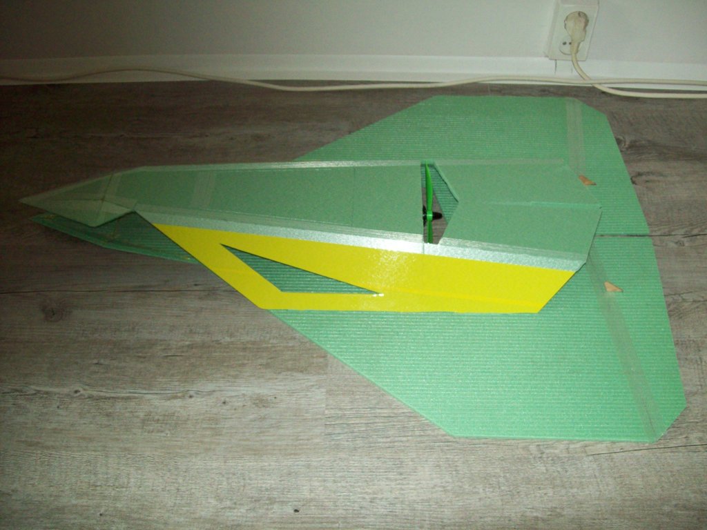

Na trzecim  zdjęciu  od końca , na krawędzi lewego skrzydła mam naniesione dwa punkty CG / wg planów/.
Mam takie pytanie?; jak wyregulować wstępnie model, wg którego punktu ? , jak rozumiec te punkty.

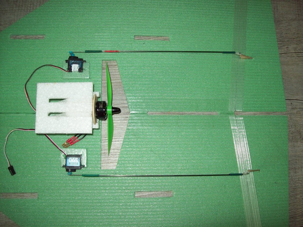

Nie masz dźwigara skrzydła. Sztywne jest?
Stock CG to jest normalny środek ciężkości i od niego zacznij. Jakbyś chciał latać na wysokich kątach natarcia to sugerują wyważyć model bardziej na przód.Oznacza to też, że każde CoG między tymi punktami będzie ok.
Osobiście zaczął bym od stock z lekkim przesunięciem w kierunku high alpha.
Tu masz model z zupełnie płaskim spodem. Myślę, że lepiej będzie wyważyć do góry nogami.
Ważne, lotki ustaw delikatnie do góry, ze 4mm,  tak się ustawia generalnie każdą deltę na dzień dobry.
Bardzo dziękuję za informację,? teraz jestem mądry?
Skrzydło nie posiada dzwigara,  jego rolę spełnia wewnętrzny boczny element / tak mi się wydaje/. Na oko  plat jest sztywny.
