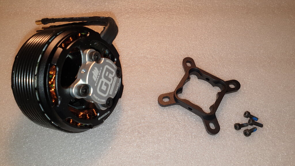

 Nie miałem do czynienia z tym silnikiem, ale w opisie jest wzmianka o bocznym montażu. W łożu są dodatkowe boczne 4 śruby imbusowe. Może najpierw przykręca się samo łoże a później do niego silnik.
Silniki większych rozmiarów tej serii mają łoża niższe a otwory do montażu wystają bardziej na zewnątrz.
A czy zmieszczą się zwykłe śruby (DIN912) jak odkręcisz krzyżak od silnika, przełożysz śruby i znów przykręcisz krzyżak?
A to nie jest tak że krzyżak jest odkręcany zdejmowany. Wnioskuje że do tego służą te śruby z boku
Natomiast z czoła są również śruby, ciekawe jaką funkcję pełnią. No chyba że to są tylko trzpienie ustalające.
Więc w takim przypadku nie powinno być problemu.
To co Krzysztof wspomniał było by jak najbardziej OK

Patrzę na stronce Nastik i jednak są to śruby.
Wydaje mi się że nie powinno to dyskwalifikować montażu.
Tak czy siak zdjąć krzyżak, przymocować, a na śruby ( zielona strzałka ) zrobić
otwór przelotowy i dokręcić silnik
