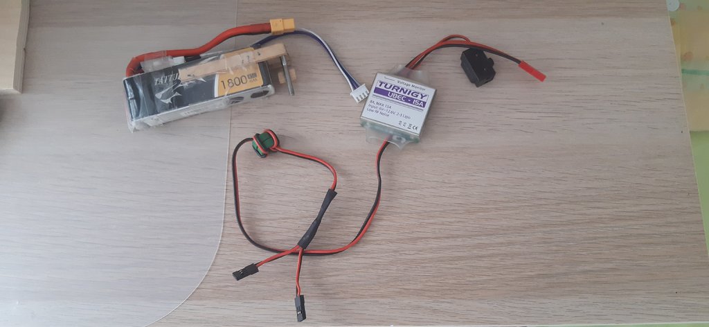

Witam,
chcę zasilić makietę o rozpiętości 3.5 metra z UBEC + lipol. Zastanawiam się jak zrobić przejście z XT60 w pakiecie na JST w UBEC, chciałbym uniknąć ucinania kabli :) Czy spotkaliście się z takimi adapterami, czy pozostaje tylko lutowanie we własnym zakresie?
Zastanawiam się też po co są dwie wtyczki od strony odbiornika w UBEC, to jakieś zabezpieczenie? Czy obydwie powinny być wpięte w odbiornik jednocześnie?
Patrząc na większość konfiguracji zasilania w modelach znajomych i na forum jednak z UBECem wykorzystywane są zazwyczaj pakiety 2S, czy są jakieś 'przeciw' do wykorzystania 3S? Mam taki pod ręką z innego modelu.
Pozdrawiam,
Kuba
Cześć Kuba. Widzę że makieta szykuje się do wspólnego latania ?
Co do zasilania to:
- możesz dać nawet 6s jak ino bec obsłuży, kwesta tego że im wyższe napięcie aku tym mniejszy prąd można pobrać z beca, a druga kwestia że lepiej mieć wiecej pojemności niż voltów przy tej samej wadze aku więc najczęściej jest 2s, możesz śmiało dać 3s
- zdublowane wtyczki do odbiornika to chyba samoróbka albo i nie, w każdym razie dobrze że są dwie bo zawsze to mniejsze obciążenie łącza w odbiorniku no i co za tym idzie większe bezpieczeństwo
- co do przejściówek odradzam, przelutuj od strony beca na xt lub co tam chcesz bardziej godziwego na obu
Do zobaczenia na górce ?
Tak jak Krzysztof wspomniał przelutuj BEC na XT60  i będzie idealnie wtyczki JST potrafią być zawodne. Co do podwójnego wyjścia zasilania z BEC to pojedynczy wtyk serwa może (bezpiecznie) przenieść prąd MAX 8A (przy 10A się grzeje i topi obudowa) stąd podwójne wyjście i dobrze jak by oba były wpięte w odbiornik.
Cześć,
Krzysiek, tutaj waga nie ma wielkiego znaczenia, bo i tak lipol+ubec wychodzi lżej niż to co tam jest, czyli pakiet 5 cell NiMh :)
Przelutuję na XT60 od strony UBECa tak jak sugerujecie.
Dzięki za podpowiedzi,
pozdrawiam,
Kuba :)
No to dobrze. Napisałem ci tylko czemu najczęściej są 2 cele a przy okazji to tego twojego beca bym solidnie sprawdził "na stole" zanim poleci co byś się potem nie zdziwił.
Swoją drogą tam gdzie jest dość dużo kabli a pewnie w takim szybowcu jest sporo długich odcinków do serw, osobiście nie montował bym BEC-a impulsowego. Wolał bym zastosować LINIOWY który nie emituje żadnych zakłóceń na przewodach zasilania. Może się okazać że trzeba będzie zastosować dodatkowe ferryty aby odfiltrować syf. Większość liniowych BEC zasila się właśnie z 2S aby spadek napięcia pomiędzy pakietem a 5v był jak najmniejszy.
