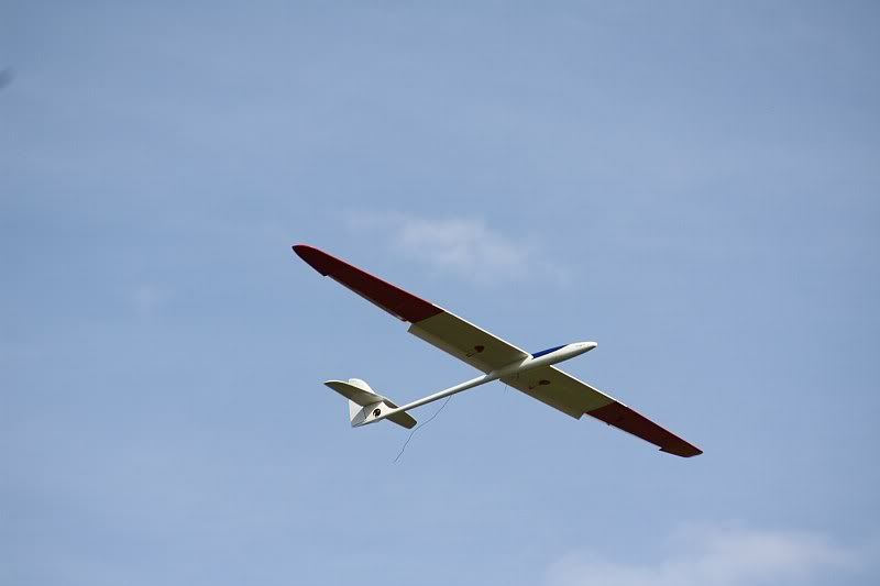

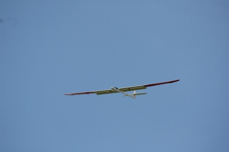

Andych Opublikowano 21 Marca 2009 Opublikowano 21 Marca 2009 zdecydowanie wzrośnie mu jeszcze prędkość przelotu i opadanie. Wczoraj po południu oblatałem Juniora, ostateczna waga była 1285g. i o dziwo lata bardzo ładnie i nie chce lądować. Razem ze mną latał kolega standartowo wyposażonym Juniorem i oba trzymały się tak samo powietrza. Nie mogłem przeciągając doprowadzić do korka, kładzie się na skrzydło i po opuszczeniu dzioba łapie prędkość i stabilność. Daje się jednak mocniej rozpędzić, aż furkotało jak zrobiłem ostre schodzenie. Znacznie wydłużyło się podejście do lądowania, chyba trzeba będzie jednak zrobić klapy. Następny lot będzie już z aparatem i jak nie dam rady wylądować na trawniku to będę je robił.

Andych Opublikowano 21 Marca 2009 Opublikowano 21 Marca 2009 He he, w porównaniu z twoim wypuszczeniem anten to ja poszedłem na całość, a co jak szaleć to szaleć. :mrgreen:
