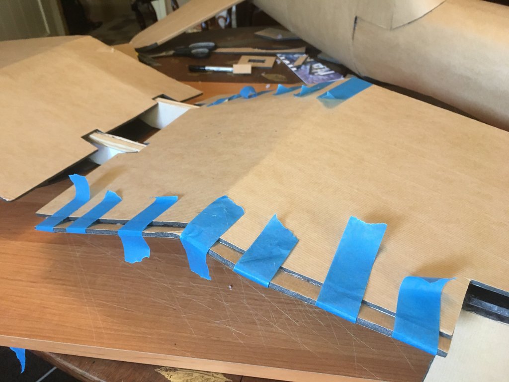

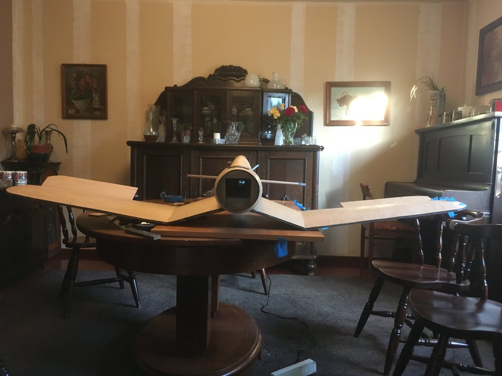

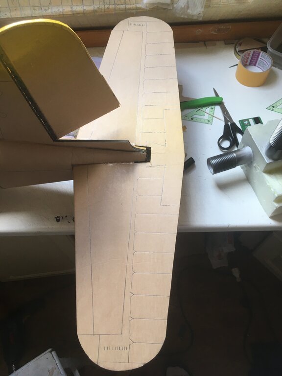

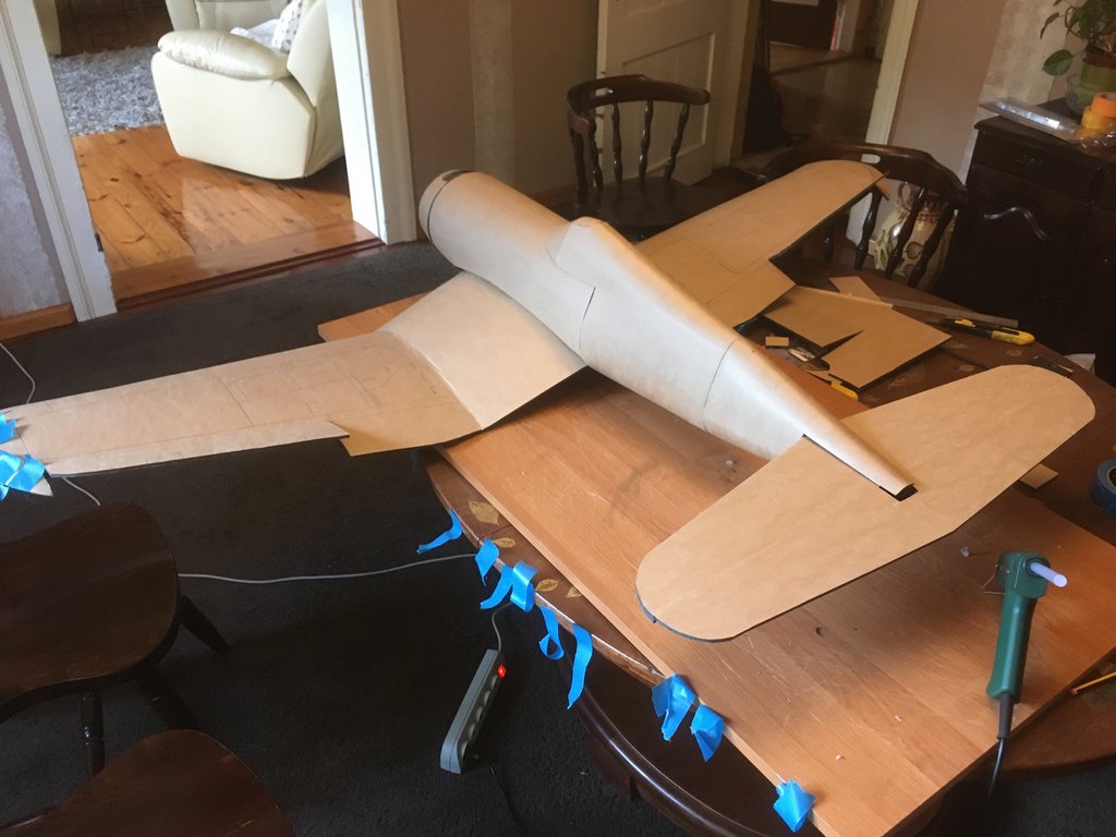

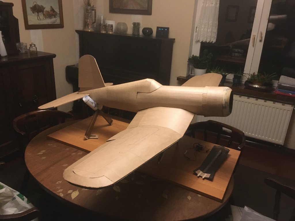

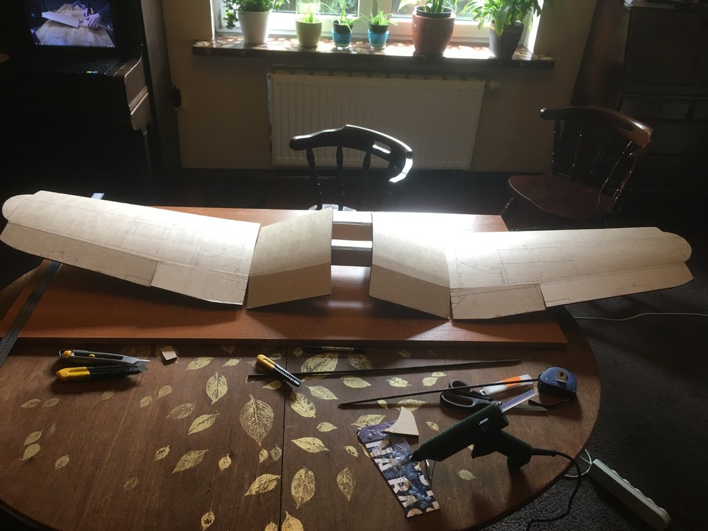

johnyP51 Opublikowano 23 Sierpnia 2020 Autor Opublikowano 23 Sierpnia 2020 Siemka, znalazłem dziś chwile czasu i działam dalej Skrzydełka ciąg dalszy

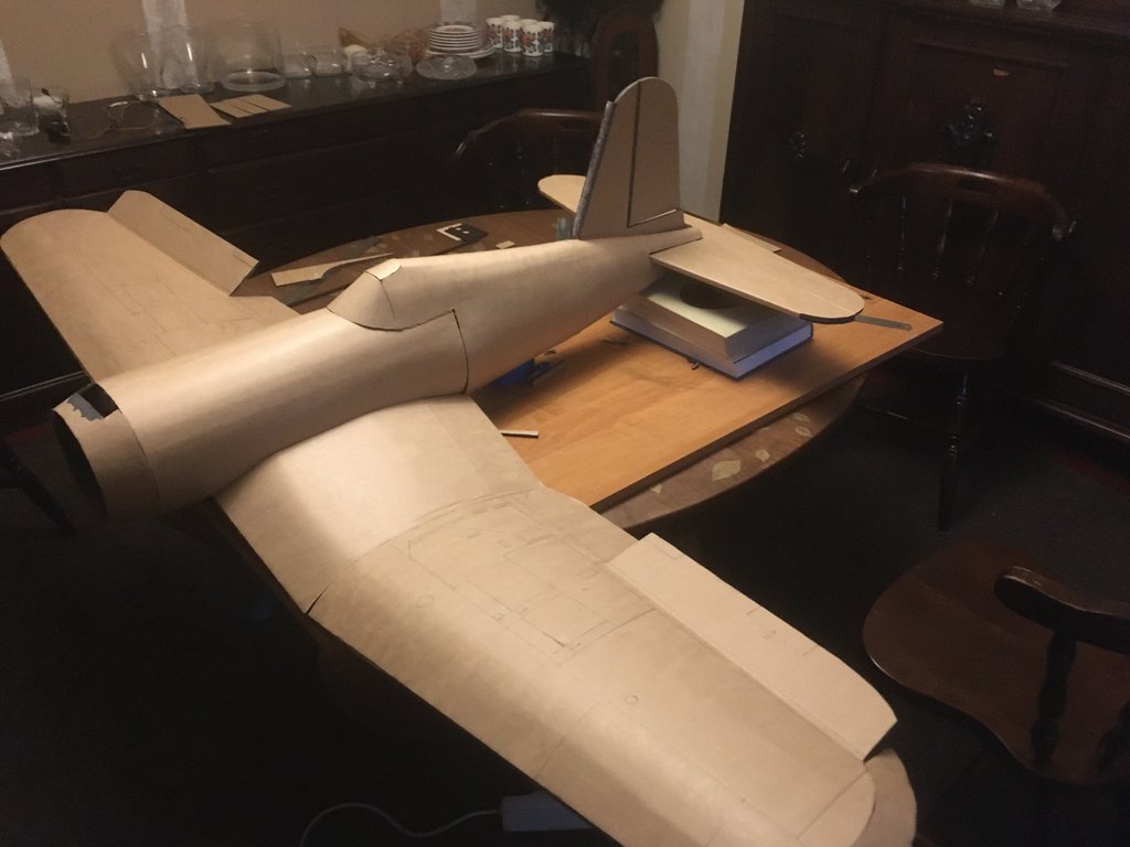

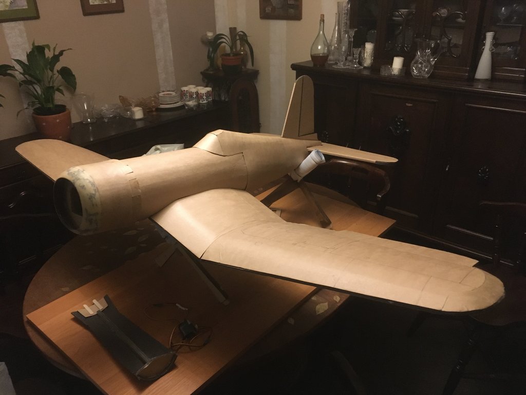

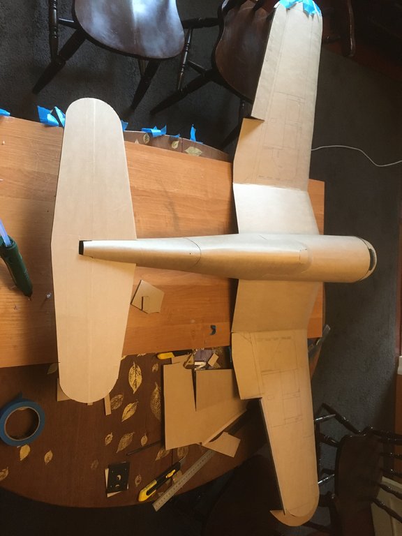

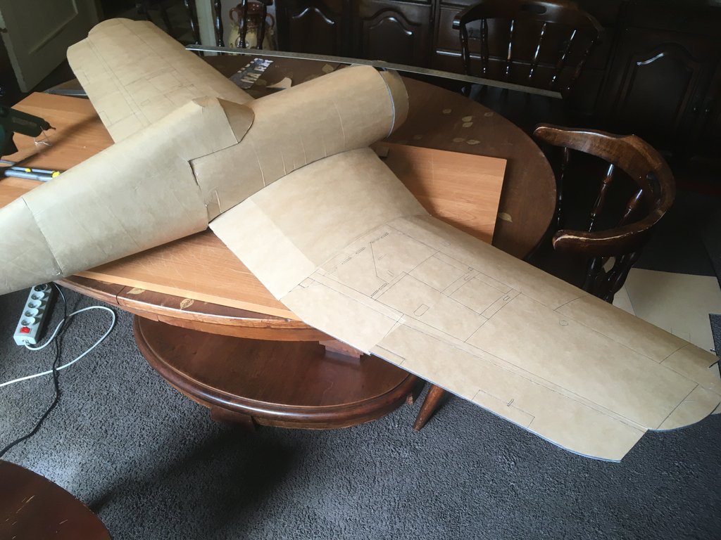

johnyP51 Opublikowano 23 Sierpnia 2020 Autor Opublikowano 23 Sierpnia 2020 Skrzydełka gotowe, dochodzą jeszcze i teraz trzeba zabrać się za ogon Mała przymiarka

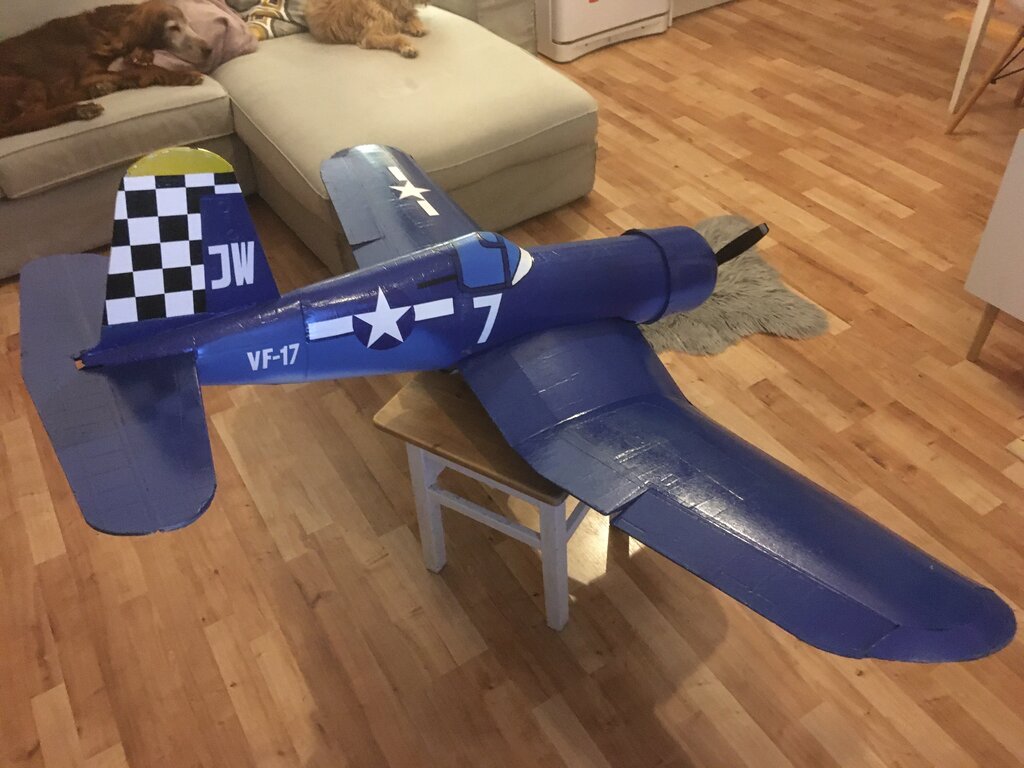

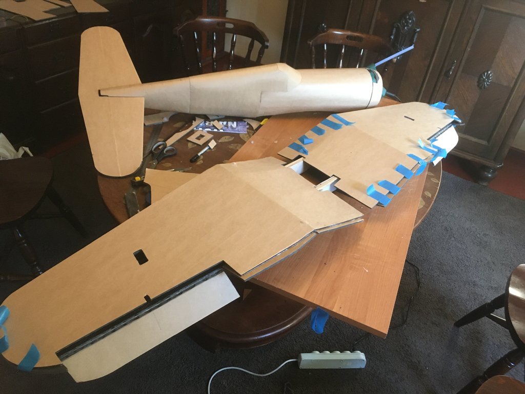

johnyP51 Opublikowano 23 Sierpnia 2020 Autor Opublikowano 23 Sierpnia 2020 Ogonek wstępnie dopasowany Ale to jest piękny samolot ?

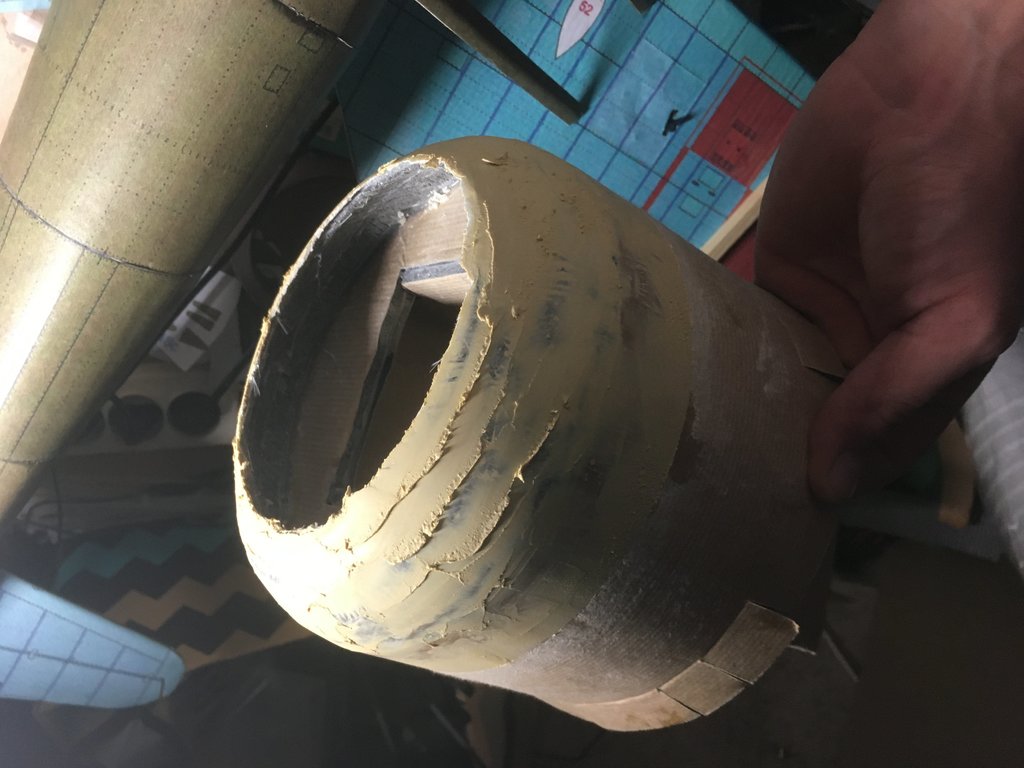

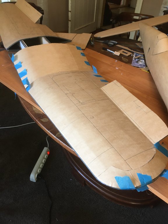

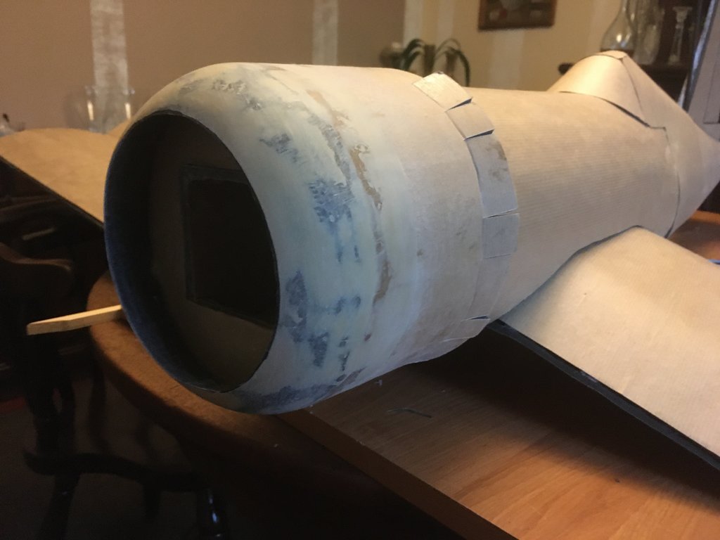

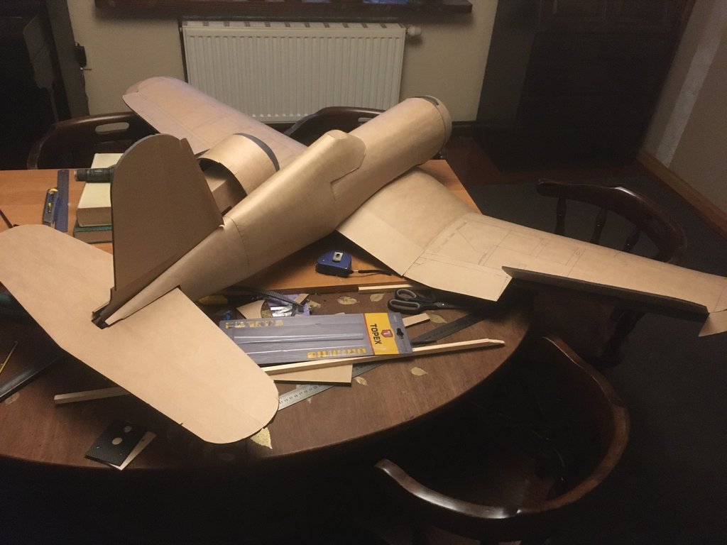

johnyP51 Opublikowano 26 Sierpnia 2020 Autor Opublikowano 26 Sierpnia 2020 Dziobek zalaminowany i poszpachliwany, mam nadzieje ze troszkę ładniej będzie wyglądać
model Opublikowano 26 Sierpnia 2020 Opublikowano 26 Sierpnia 2020 Jaki laminat i jakiej firmy użyłeś szpachli ?
johnyP51 Opublikowano 26 Sierpnia 2020 Autor Opublikowano 26 Sierpnia 2020 Żywica epidiam 5 wlokno to stare nitki rowingu gdzieś się walały, nie wiem nawet o jakiej gramaturze ale w migu zdały egzamin a szpachla to zwykła samochodowa, to co pod ręka było tak naprawdę Firmy novol A tak w 11stce to wyszło

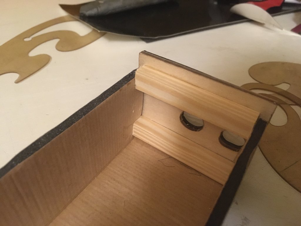

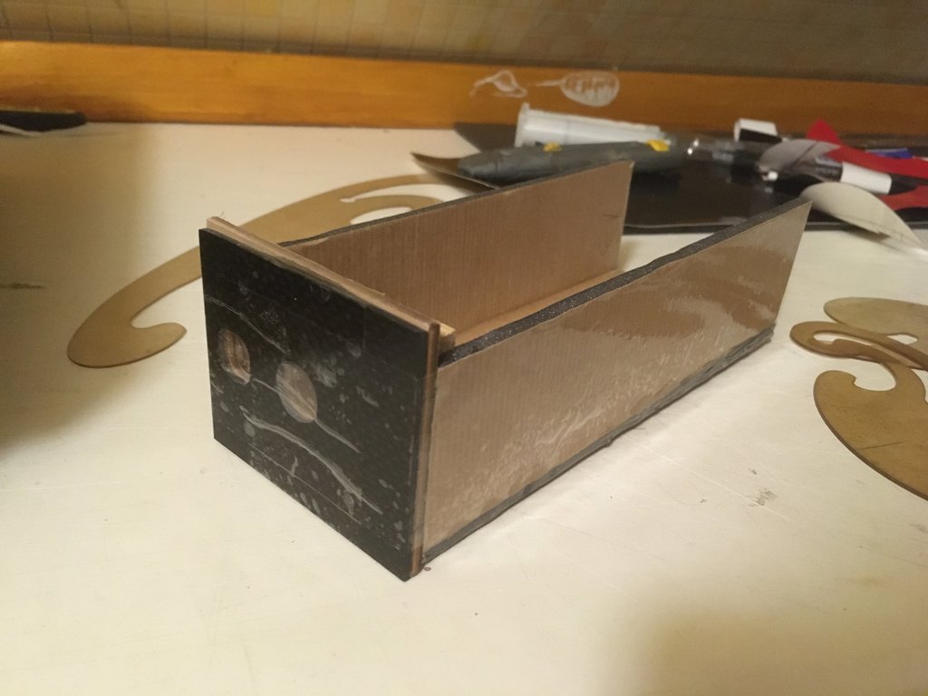

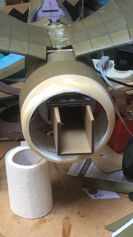

johnyP51 Opublikowano 31 Sierpnia 2020 Autor Opublikowano 31 Sierpnia 2020 Powerbox złożony firewall ze sklejki i węgla Jest juz złożony, teraz go dopieścić, pomalować i w górę

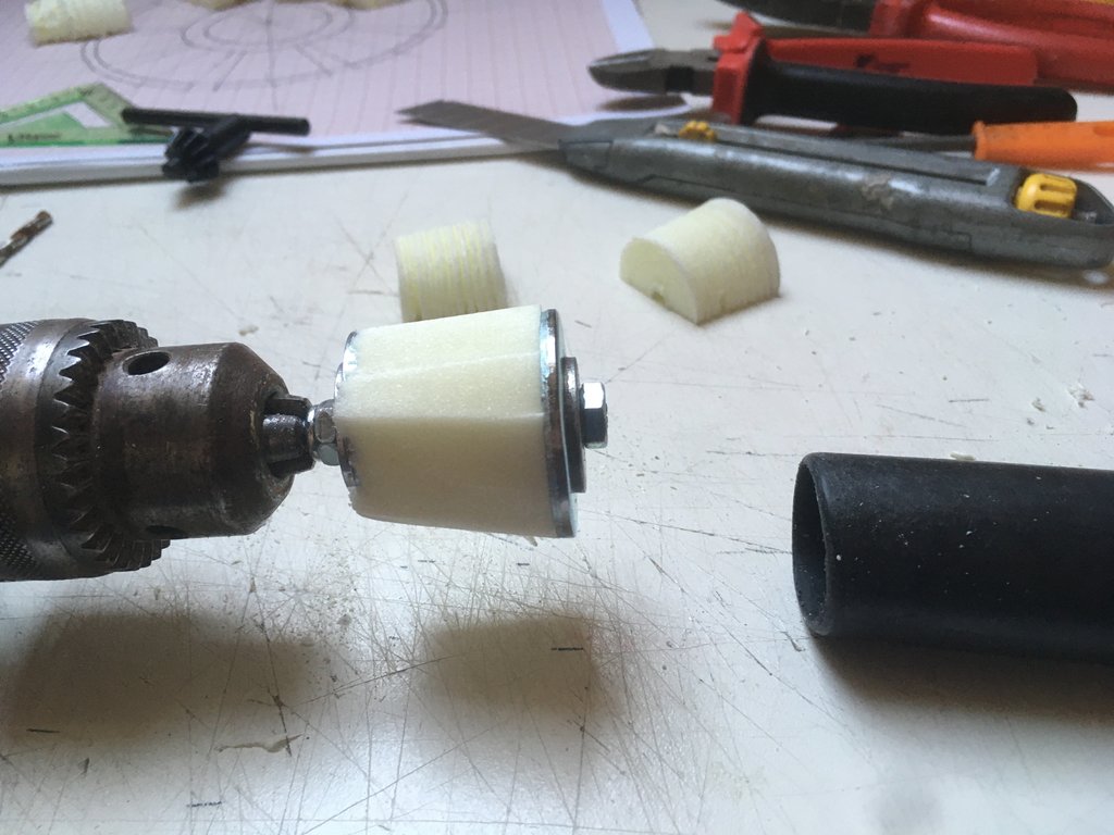

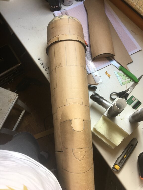

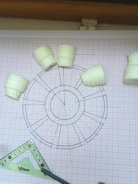

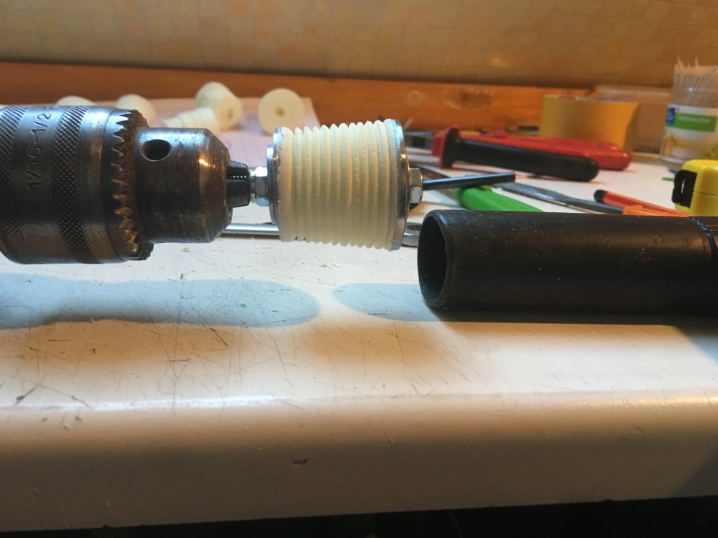

johnyP51 Opublikowano 3 Września 2020 Autor Opublikowano 3 Września 2020 W wolnej chwili powstaje silnik

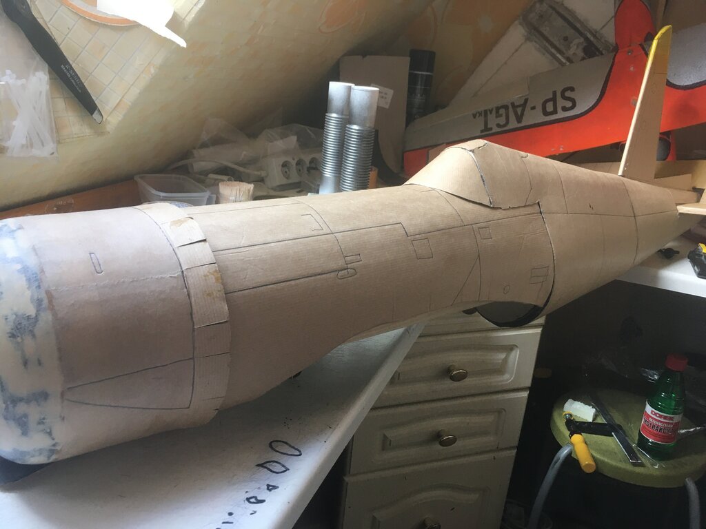

johnyP51 Opublikowano 6 Września 2020 Autor Opublikowano 6 Września 2020 Linie podziału blach na kadłubie już zrobione

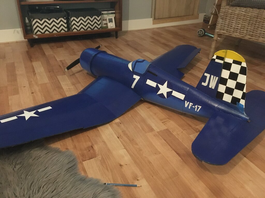

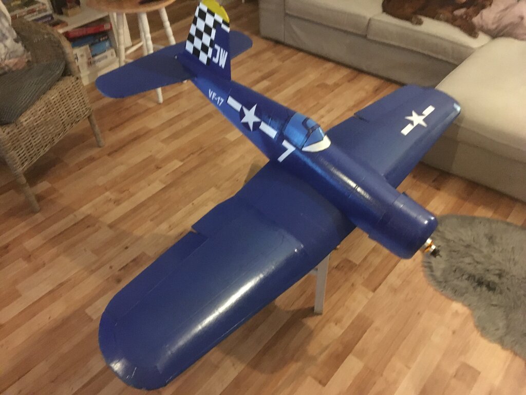

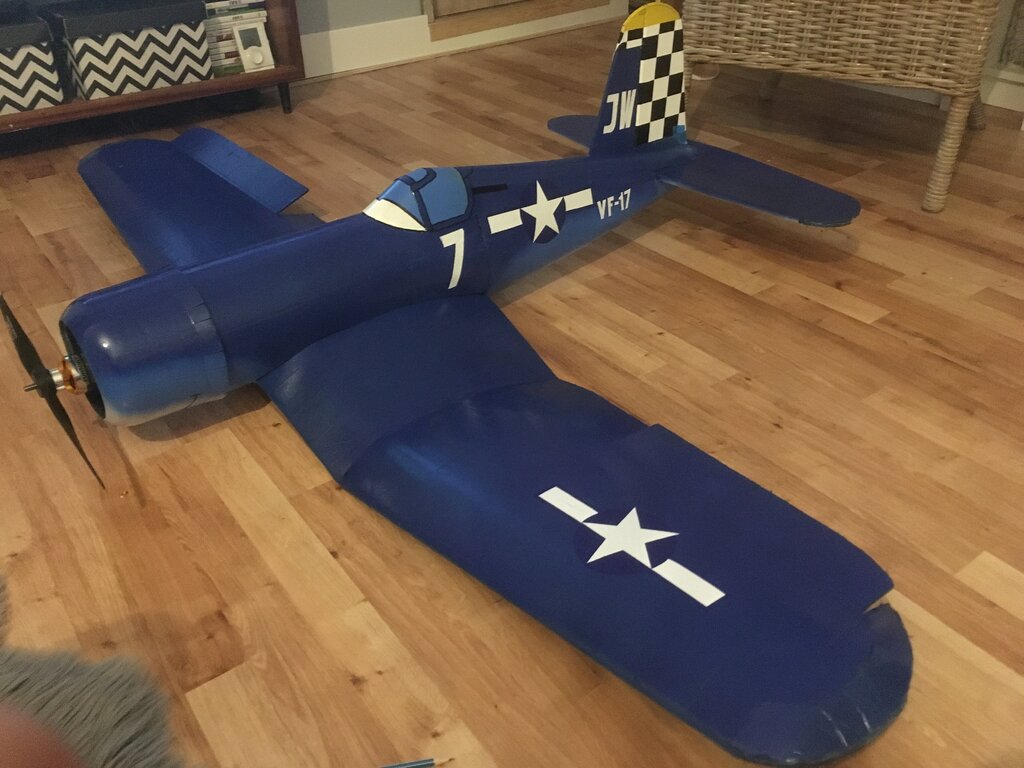

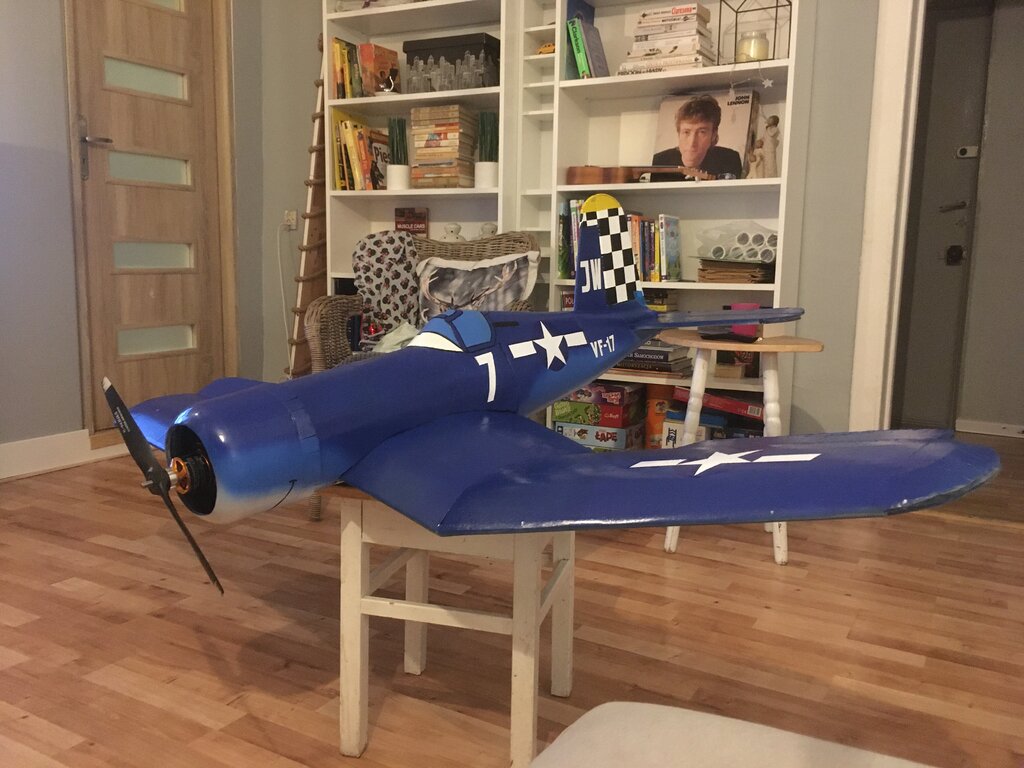

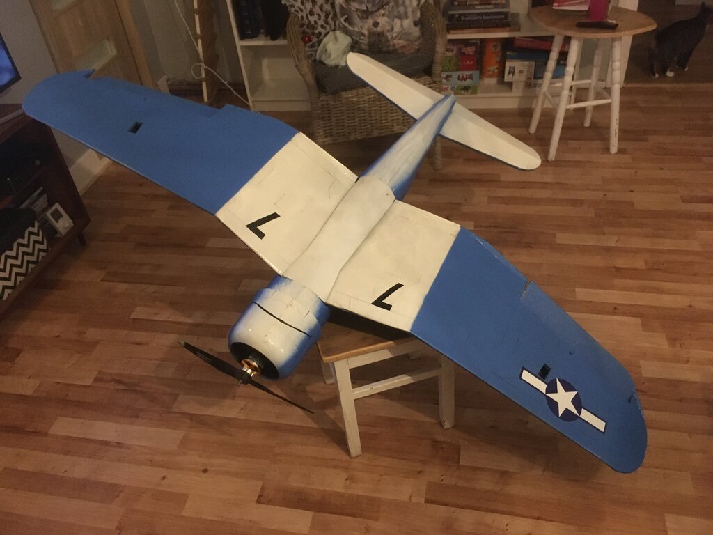

johnyP51 Opublikowano 22 Września 2020 Autor Opublikowano 22 Września 2020 I pomalowany teraz oznaczenia, uzbroić w elektronikę i w górę
johnyP51 Opublikowano 2 Października 2020 Autor Opublikowano 2 Października 2020 Jeszcze go uzbroić i w górę ?
johnyP51 Opublikowano 4 Października 2020 Autor Opublikowano 4 Października 2020 Kurczę pogody nie ma tu u mnie na Pomorzu, deszcz pada wiatr wieje, także będę miał dwa obloty jednego dnia 11stka i skipper
