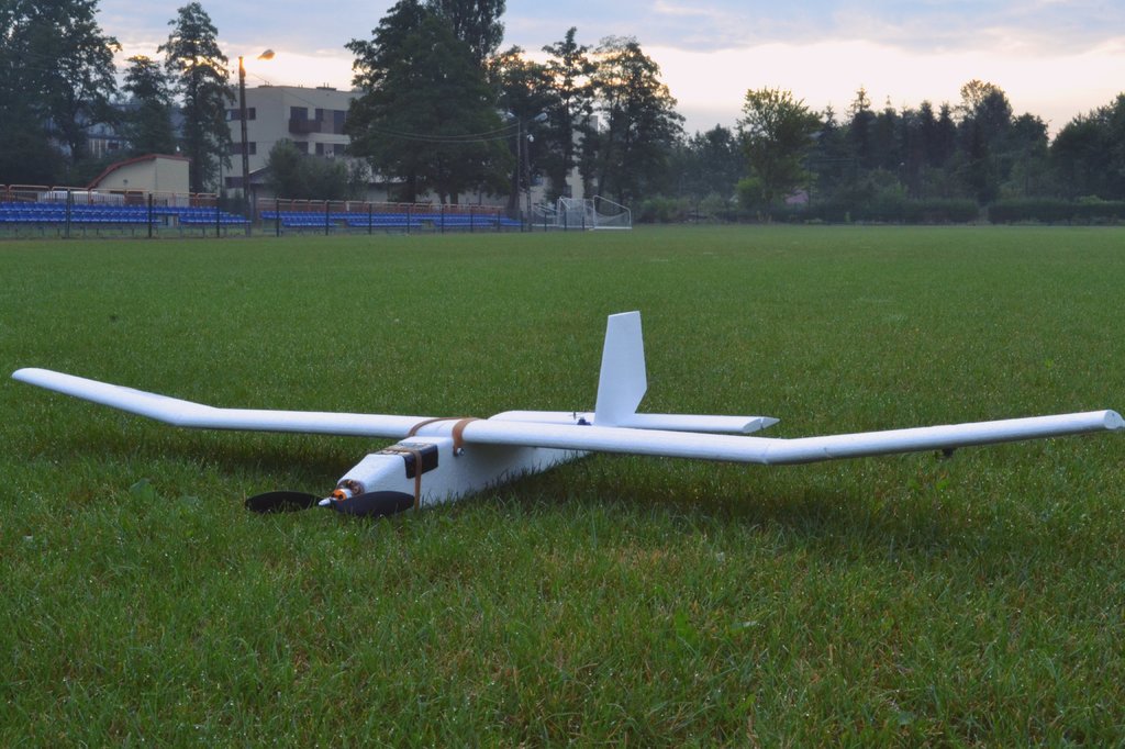

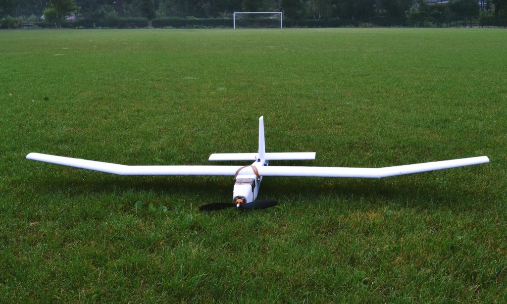

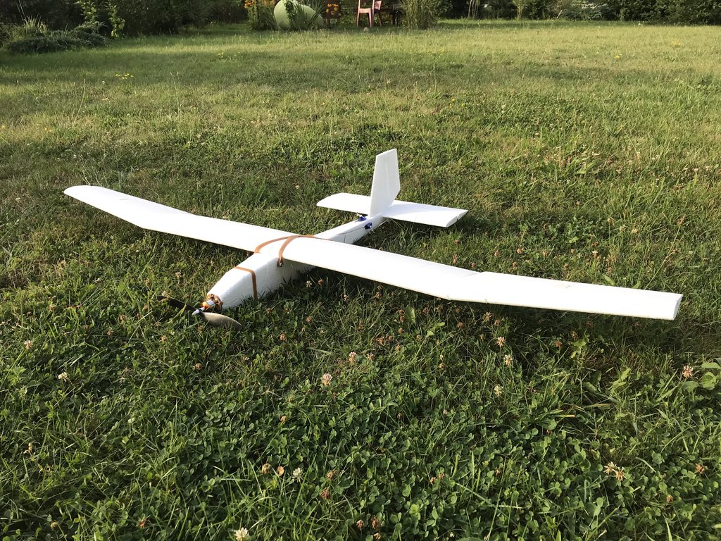

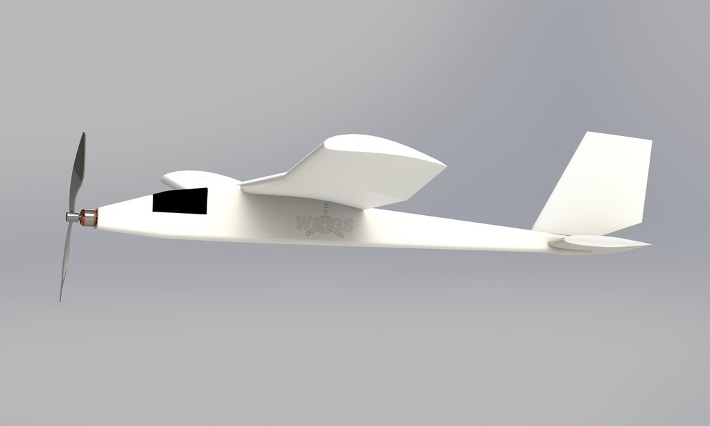

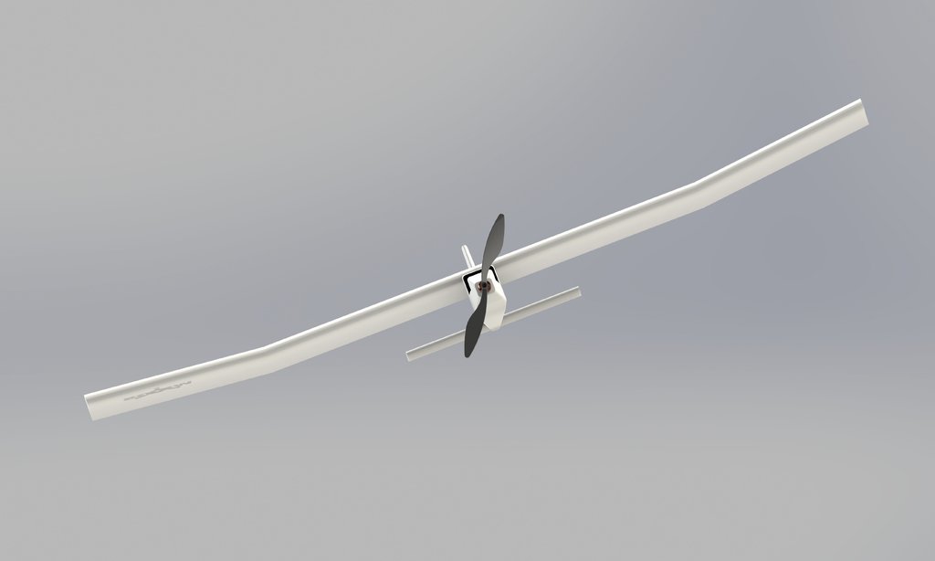

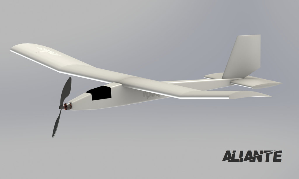

Chciałbym Wam przedstawić mój najnowszy projekt.  Jest to motoszybowiec stworzony z myślą przede wszystkim o początkujących, którzy stawiają pierwsze kroki w pilotażu RC. Celem było osiągnięcie możliwie wolnego i stabilnego lotu, oraz zastosowanie czterech kanałów sterowania. Często w podobnych modelach znajdziemy sam ster kierunku przy dużym wzniosie końcówek skrzydła. Postanowiłem zastosować jednak również lotki, zmniejszając nieco wznios. Tym modelem będę uczył latać przy pomocy trenera i myślę, że warto od samego początku przyzwyczajać się do wszystkich sterów i uczyć się prawidłowych zakrętów i reakcji.

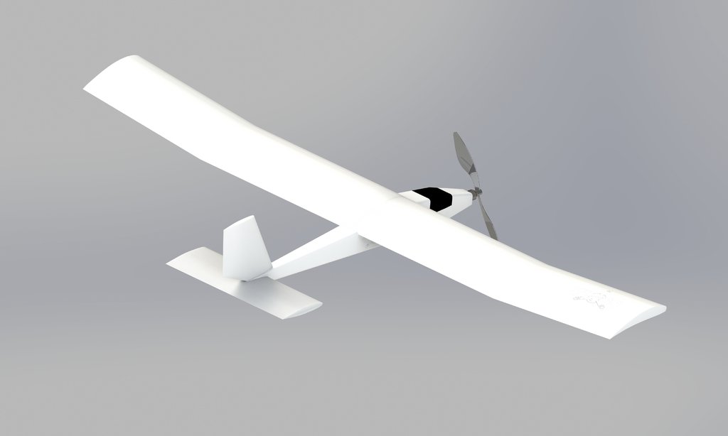

Tak prezentuje się komputerowy model:
Rozpiętość skrzydeł: 180cm
Długość: 93cm
Silnik: 930KV
Śmigło: 11x4
Prototyp, wycięty jest ze styropianu. Kolejne egzemplarze wykonam z EPP.

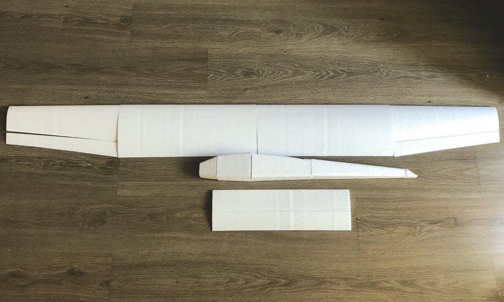

Tak wyglądają wycięte elementy.
Konstrukcja jest bardzo prosta, w kilka godzin można mieć model gotowy do lotu. Skrzydła mocowane na gumach, serwomechanizmy umieszczone w łatwo dostępnych miejscach.
Wkrótce relacja i film z lotu oraz więcej szczegółów na temat konstrukcji i rozmieszczenia wyposażenia.
Dźwigary oczywiście są. Wycięte są w odpowiednim kształcie z depronu 3mm i od góry oraz z dołu wzmocnione prętami węglowymi. Tak przygotowane dźwigary były wystarczająco sztywne i lekkie. Wklejone są w skrzydło od spodu, we wcześniej wycięte sloty. Pokażę to jeszcze dokładniej w następnym poście.

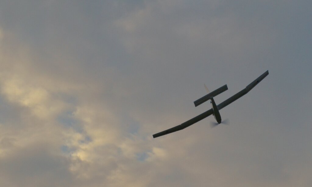

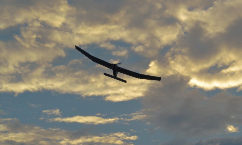

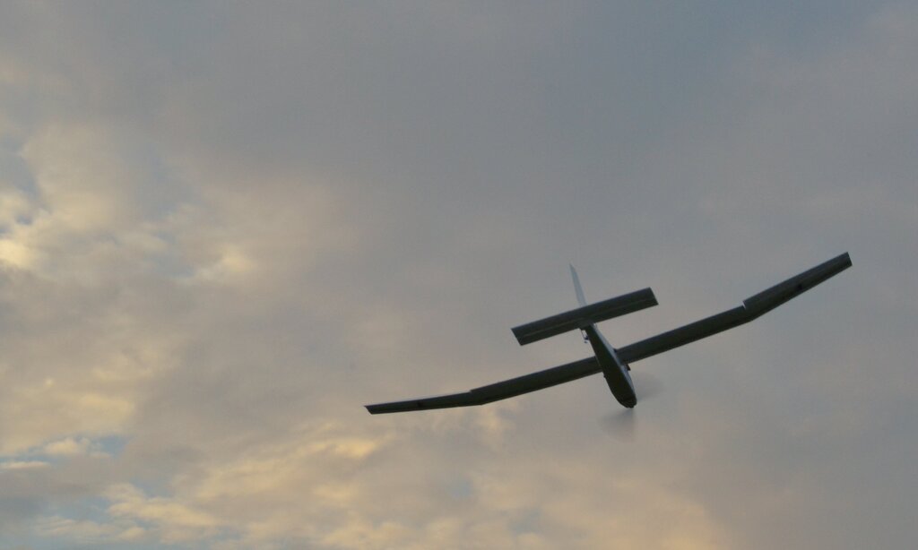

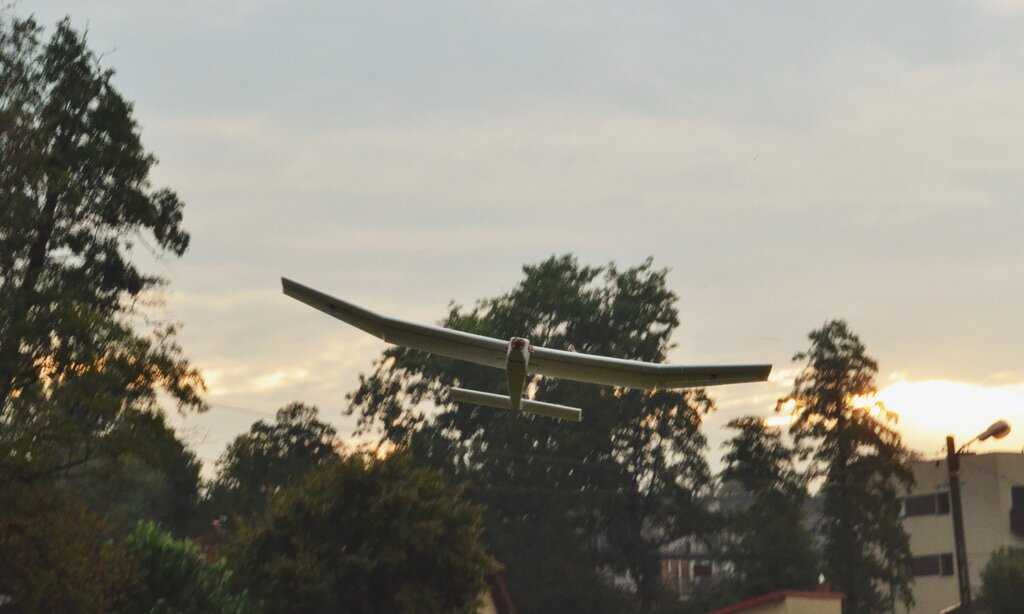

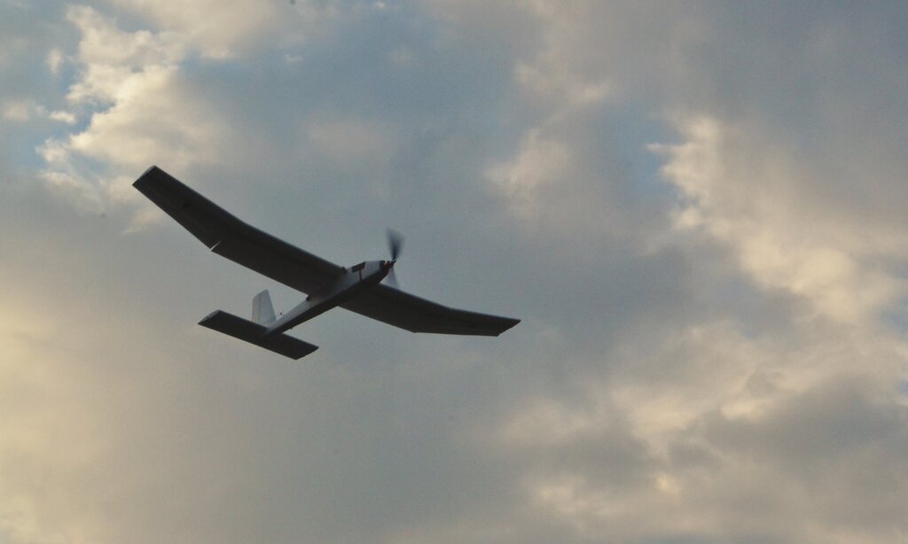

Model lata bardzo spokojnie i stabilnie, nie wymaga dużego doświadczenia w pilotażu. Próbowałem uczyć już na nim za pomocą trenera i pierwsze lekcje latania wyszły całkiem dobrze. Tak model prezentuje się w powietrzu.
Ostatnio mam bardzo wiele obowiązków i ciężko mi się wszystkim zająć, jednak na pewno w niedalekiej przyszłości powstaną zestawy z EPP, które będzie można zakupić.
Oto kilka ujęć z lotu motoszybowca.
