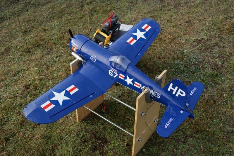

Slawek_9000 Opublikowano 1 Marca 2009 Autor Opublikowano 1 Marca 2009 modelik już po próbie ognia i pierwszym docieraniu silnika. Ale naszła mnie niepewność, czy otwory w masce takie jak na fig. poniżej będą wystarczające dla prawidłowego chłodzenia, zważywszy że nie ma dystansu między osłonką a kadłubem (sklejkowy pierścień zasłania szczelinę miedzy nimi) i jedyny odpływ powietrza jest przy tłumiku ew. pytanie, czy by nie rozpiłować otworu na świecę do dużych rozmiarów odpowiadających cirka wielkości głowicy pzdr
grzegorzp Opublikowano 1 Marca 2009 Opublikowano 1 Marca 2009 Witam, otwory wylotowe raczej małe, i zauważyłem, że maska silnika przy wibracjach przetnie Ci wężyk od podciśnienia z tłumika i to całkiem szybko. Też tak miałem a mój tak mocno się nie opierał.
TooM Opublikowano 1 Marca 2009 Opublikowano 1 Marca 2009 czy by nie rozpiłować otworu na świecę do dużych rozmiarów odpowiadających cirka wielkości głowicy Można ,albo też takie osłony jak miały korsarze w postaci klapek wokół owiewki . Z tak małymi otworami możesz ,ale niekoniecznie ,mieć bardziej "doładowany" silnik i może Ci na pełnej szybkości zubużać mieszankę http://www.rcuniverse.com/magazine/reviews/319/H9_Corsair_Flying14.jpg Z tymi wężykami to Grzegorz ma rację .
pacek Opublikowano 2 Marca 2009 Opublikowano 2 Marca 2009 a czy ten pierścień ze sklejki musi przylegać do całej maski, może nawierć dookoła małe otworki (nie wiem co prawda jaki jest luz między maską a kadłubem). Aczkolwiek wydaje mi się, że Rafał w swoim nic nie przerabiał, a silnika nie ugotował. co do luzu między tłumikiem a maską to tak jak koledzy wcześniej ale dołożył bym co nieco luzu z przodu tłumika.
