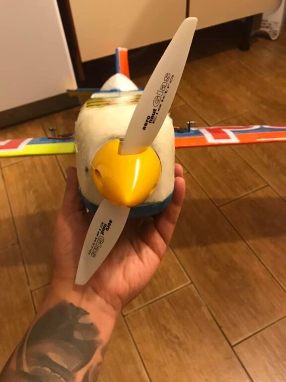

Do modelu przyszły już pakiety lipo 4s także potestuję w weekend. Model udało się już oblatać na 3s i jestem mega zadowolony, szybki (tyle na ile pakiet beznadziejny pakiet Redox'a pozwalał) i bardzo, bardzo stabilny.
Model dostał też nowe malowanie i prezentuje się bojowo;), Skrzydła pokryte tkaniną na żywicę w celu usztywnienia
